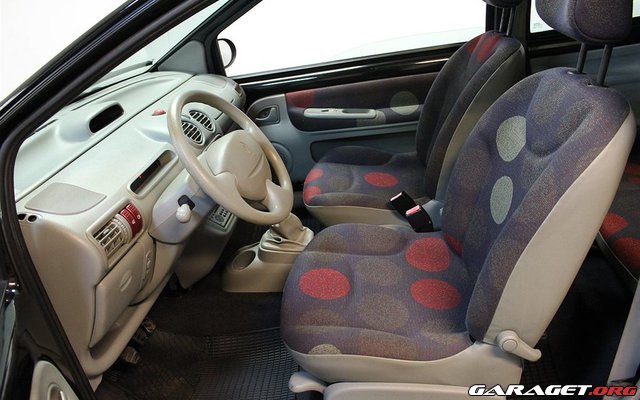

Nyss köpt en twingo som jag tänkte uppgradera stereon i lite till att börja med, pga tid och pengar blir det väl lite av ett långtidsprojekt.
Börjar väl med att lägga ut några bilder på bjässen.

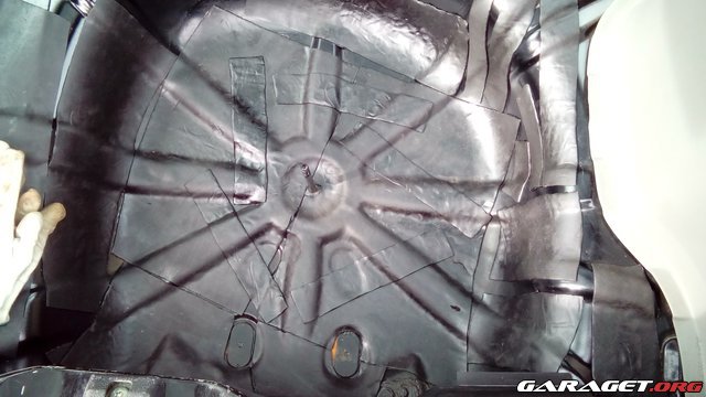

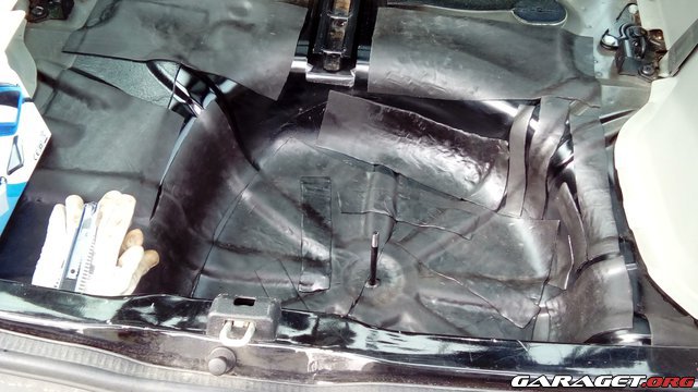

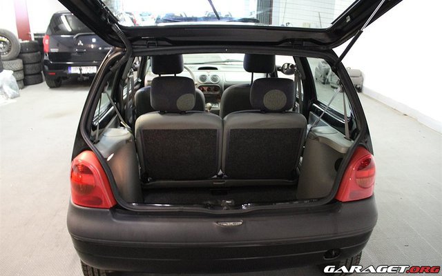

Idag började jag dämpa bagaget, förvånansvärt stort utrymme med sätet fällt.
https://www1.garaget.org/gallery/images/221/220292/220292-06b49c504b9c1b9aa288f5d98014484b.jpg[/url]
https://www1.garaget.org/gallery/images/221/220292/220292-e3465205da0cf71503af68c0f9ea1c12.jpg[/url]
"Tyvärr" biltemas bitumen plattor pga ekonomiska skäl, men bättre än inget!
https://www1.garaget.org/gallery/images/221/220292/220292-5ada131c2f035e3df5aa5a84d0aaf83c.jpg[/url]
https://www1.garaget.org/gallery/images/221/220292/220292-a06fa8b0f5b5e510e141d9f505b5cf29.jpg[/url]
Nästa gång blir det att klippa filten och lägga på plats och såga ut en skiva till golvet, men det dröjer nog till lördag em innan nästa uppdatering.

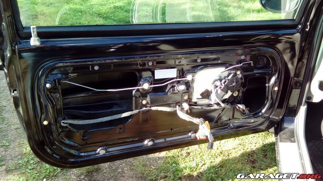

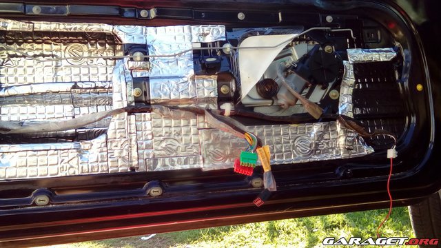

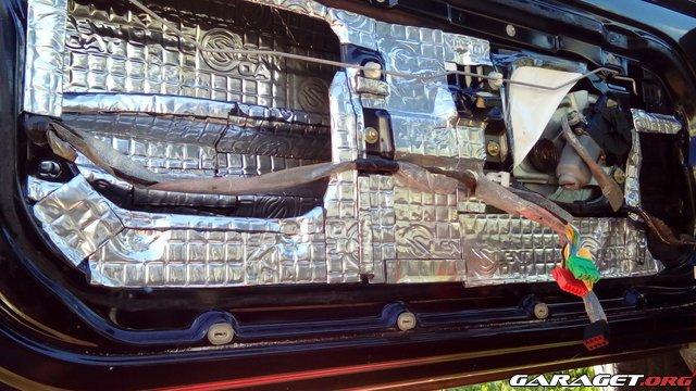

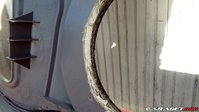

Nu var dörrarna dämpade, ytterplåten och bägge sidor innerplåt, dock ganska lite utåt för att fortfarande få på dörrsidorna.. smile
https://www1.garaget.org/gallery/images/221/220292/220292-0cd576bff76c884e4ee1ab2c98e3aee1.jpg[/url]
https://www1.garaget.org/gallery/images/221/220292/220292-ec1f3932afed365be37629bd3fa898d7.jpg[/url]
https://www1.garaget.org/gallery/images/221/220292/220292-813365fc032bf1384c64640e732ed0bd.jpg[/url]

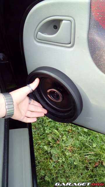

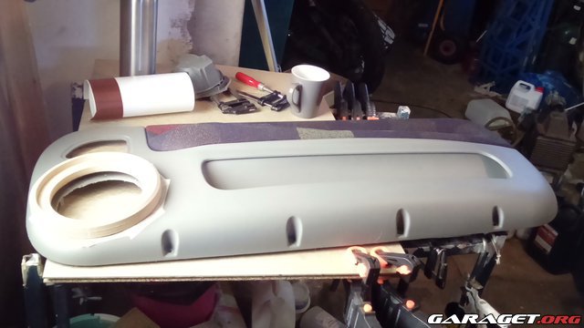

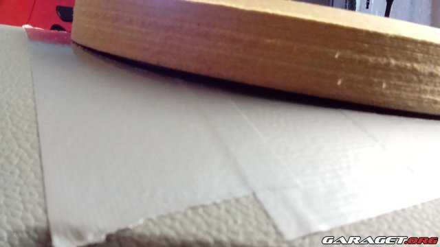

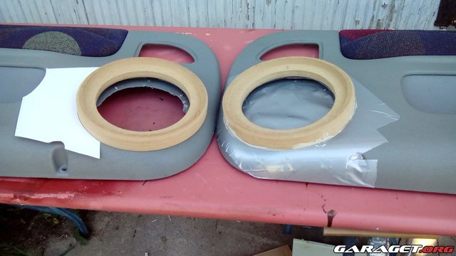

Hade tänkt dra högtalarkablarna idag också men jag blir tvungen att riva instrumentpanelen för att komma åt och det hanns inte med idag då bilen måste hållas körbar för det mesta men det kan nog bli imorgon.

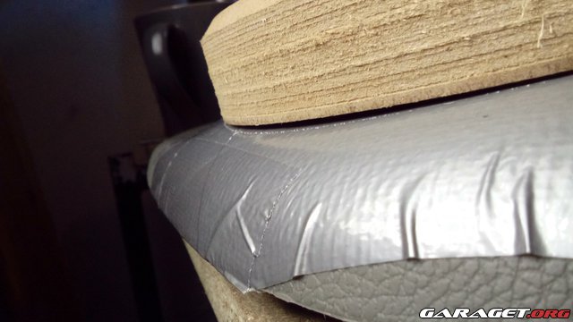

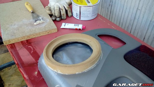

Ska även montera mdf bafflar för middarna på dörrsidorna, dessa hamnar dock utanför original hålet med cirka 5mm runtom, och eftersom jag inte ska plasta om dom så ska dom spacklas för att fylla ut till dörrsidan och sedan lackas innan montering.
Fick tips om att lägga plastfolie utmed dörrsidan och fylla mellanrummet till baffeln och dörren med spackel, verkar smidigt så det ska iaf testas! smile

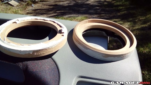

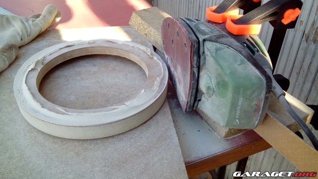

Slipat rent bafflarna och dippat dom svarta, blev dock inga mer bilder ikväll, alldeles för dåligt ljus.
Imorgon ska instrumentbrädan rivas, högtalarkabel dras, dippa plasten på a-stolparna och montera diskanterna.
Ska även montera bafflarna på dörrarna om tiden räcker till.

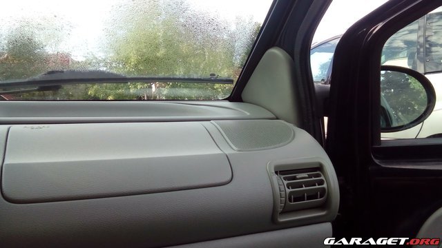

Kan nog bli bra det här smile
https://www1.garaget.org/gallery/images/221/220292/220292-e732bb5c26d628858223022c765620e4.jpg[/url]
Ska även dippa plasten på a-stolparna, tror det blir snyggt smile
https://www1.garaget.org/gallery/images/221/220292/220292-ad138ad1a3199b694c854ec911130424.jpg[/url]

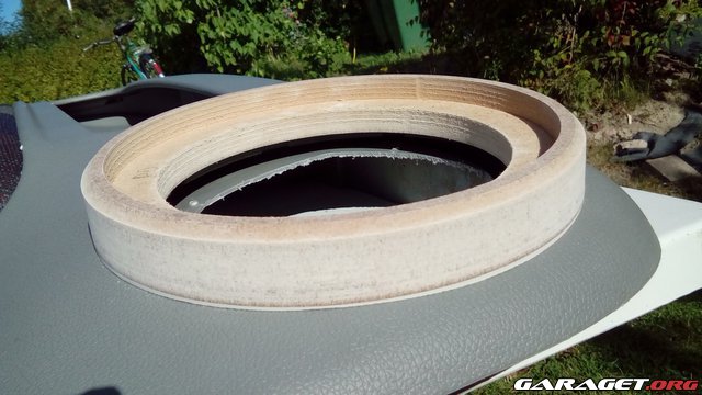

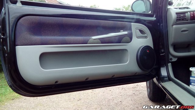

Kabaldragning klar, monterat diskanterna på a-stolparna, limmat bafflarna,
fyllt tomrummen mellan original gallerfäste och monteringskorg för högtalare med smältlim,
återmonterat dörrsidorna och dragit bultar genom baffel och innerplåt dörr.
Imorgon ska högtalare, steg och delningsfilter flytta in i bilden :')
https://www1.garaget.org/gallery/images/221/220292/220292-cfe9b41286e7f1bfadaada1e915f71b1.jpg[/url]
https://www1.garaget.org/gallery/images/221/220292/220292-1615cc6c9bc43e8a6393aeb0bd8a3d7f.jpg[/url]
Mycket lim blev det! 18 stora stavar med smältlim, (baffeln är limmad cirka 5mm runtom med loctite flextec direkt mot dörrsidorna innan smältlimmet) stumt blev det också! smile
Fick även bort det sista skramlet i dörren när jag bultade baffeln på 3 punkter smile

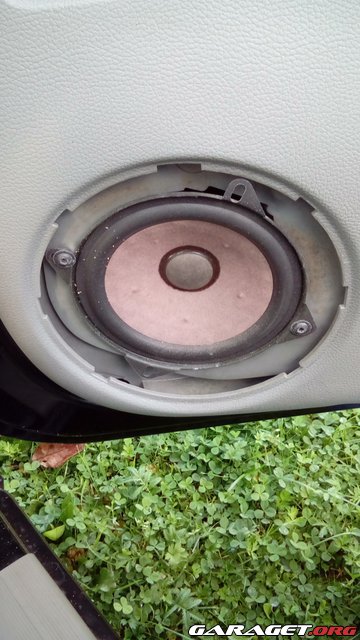

En på plats! smile
https://www1.garaget.org/gallery/images/221/220292/220292-5e505bae0cc7523ce7b3e7dbf4a70cf4.jpg[/url]

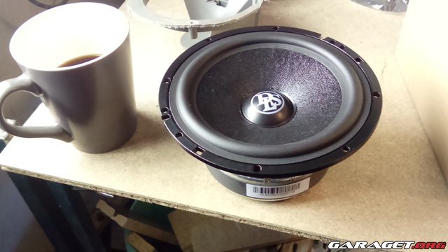

Dags att väcka liv i tråden igen, blev lite uppehåll pga ..livet? tongue

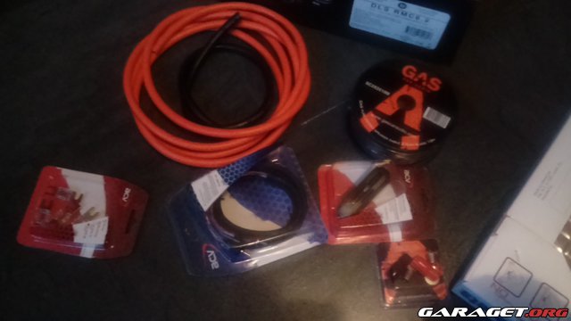

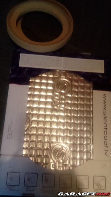

Var på BRL igår och inhandlade ( lol ) följande:
B² audio HNX8 D2 2x2 ohm
GAS PRO 600.1
Kabelkit och 4kvm silent coat.
Även fått tag på opel kryssfälgar som jag ev kommer använda, någon som känner sig manad att photoshopa fälgarna på bilen?
Tar gärna emot förslag på färg också, då dom är i behov av omlackering..

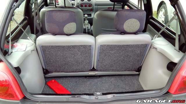

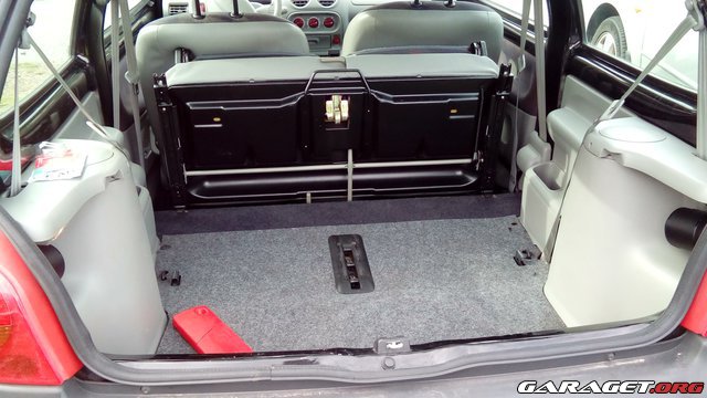

Blev inte mycket gjort igår, slet ut mattan och golvet i bagaget, plocka bort plast mm.
sen kom jag inte vidare på en stund då jag inte hittade något vettigt att göra rent med, nackdelen med ett litet, stökigt garage som flera delar på, saker byter plats och blir svåra att hitta lol
Fick iaf på lite dämpning mot ytterplåten, tanken var att göra klart bagaget idag på förmiddagen innan grabben kommer men givetvis skulle det snöa idag.. sad
