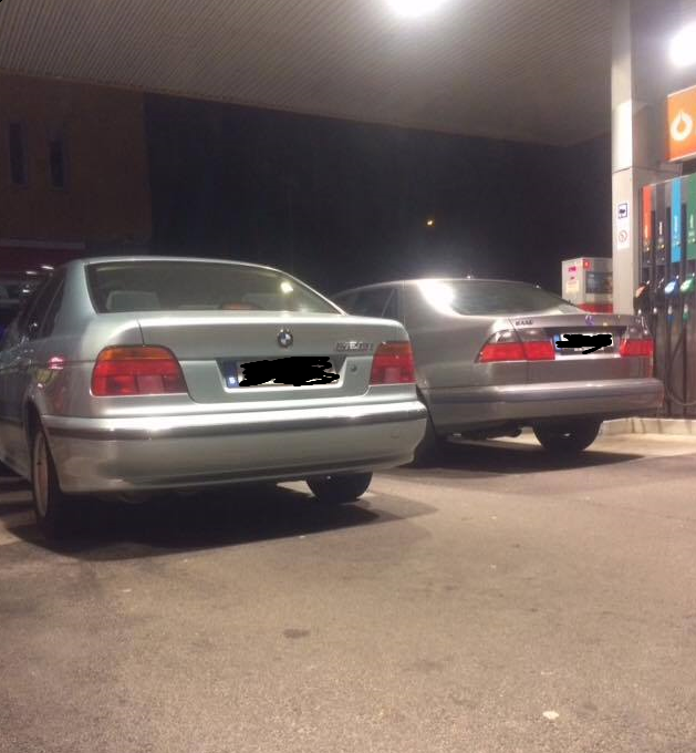

Tjena tjena, har ägt min första bil nu ett tag, bilen funkar felfritt och det är ett riktigt fint drag och sjung i motorn. Men jag hade velat ha mer ljud från avgaset då det knappt är något nu. Vilka alternativ skulle ni rekommendera för att få ett bättre ljud? Vill att det ska gå igenom besiktningen smile
Tack på förhand. smile
