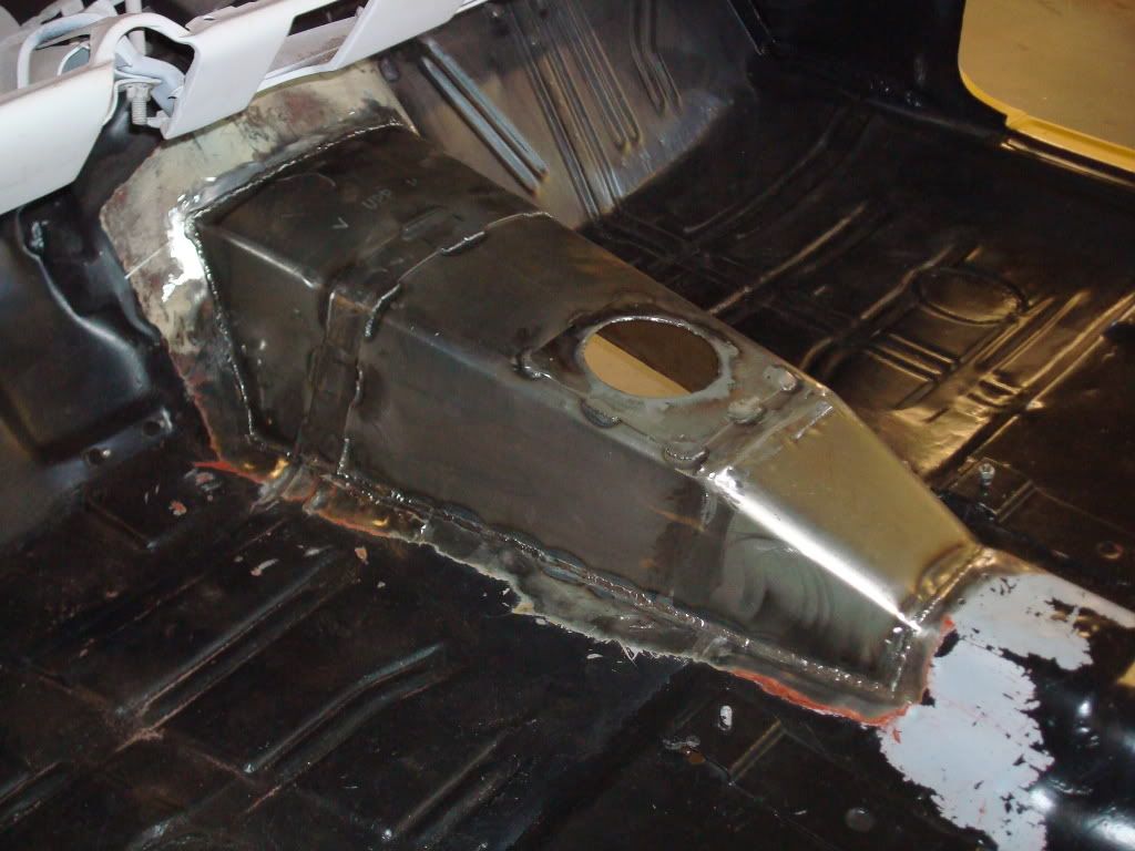

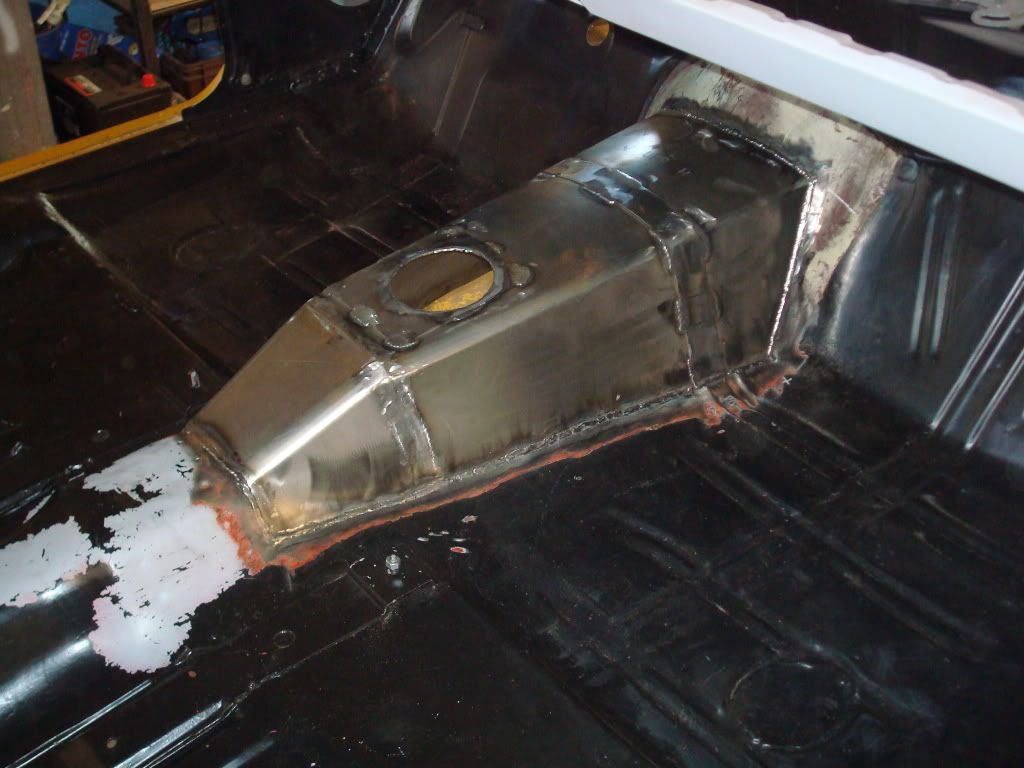

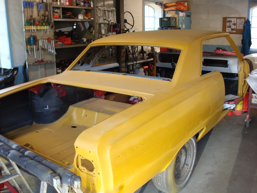

Jag har tillverkat och bytat en hel del plåt på bilen. Bl.a yttre och inre skärmkanter, vänster tröskellåda, bagagerumsgolvet, delar av bakre hjulhusen, bitar i taket, nedre delen av bagagerumsöppningen, huv, dörrar, skärmar, bagagelucka m.m. Alla lösa karosseridelar är lackade i en färg som är lik originalfärgen "Cypressgrön". Kvar att lacka är karossen. Originalfärg var YY Crocus Yellow.
Bilen kommer att se original ut invändigt och utvänding men lägre. Bromsar, chassi och drivlina blir modifierat. Dock ska motor ha originalutseende typ en gammal 327:a.
Så här ser bilen ut idag

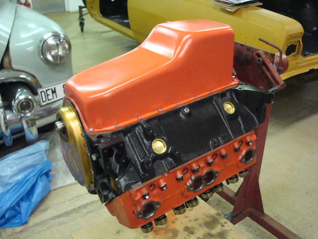

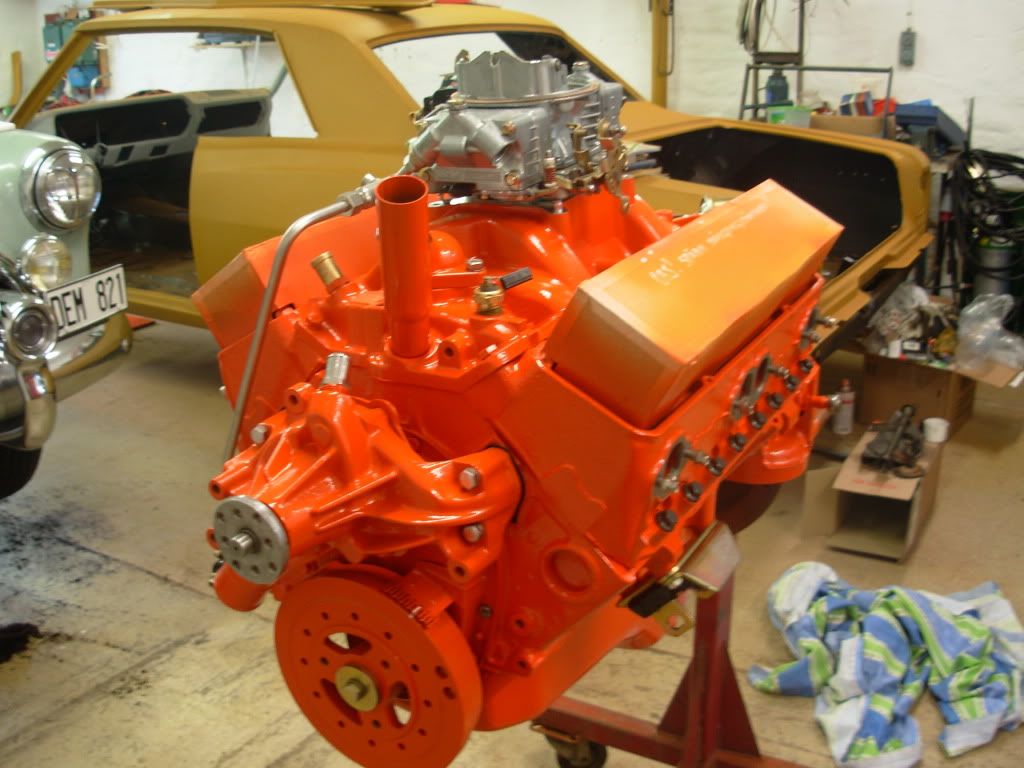

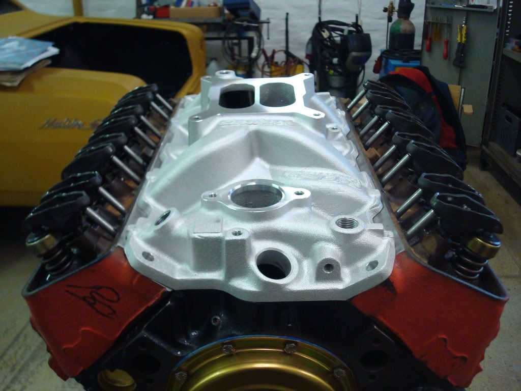

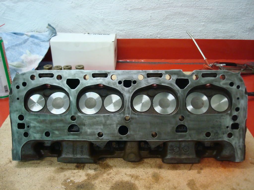

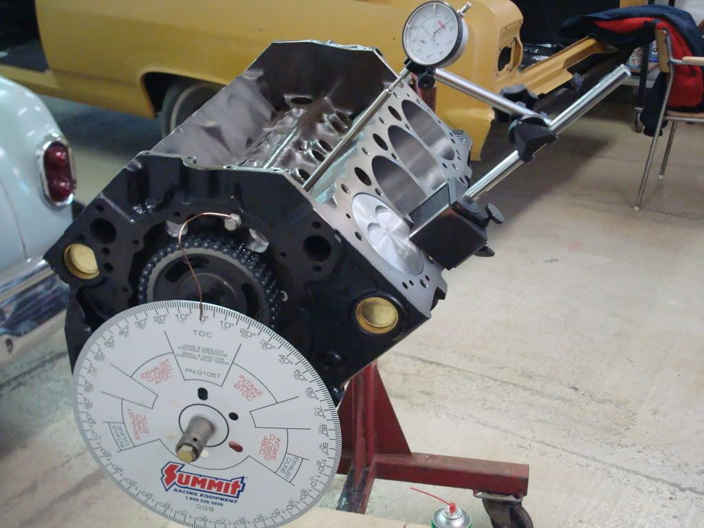

Min första motor var en CSB 355 som aldrig blev färdigbyggd. Förra året byggde jag istället en 383 stroker med 4-bultat 010 block. Jag använde mina gamla #461 Mussepiggtoppar, Competition Cams 280H hydraulkamaxel, Edelbrock insug, Holley 670 Street Avenger. Motorn ska bli en snäll motor med ca 350 hk och bra vridmoment.
Motorbilder
http://i1143.photobucket.com/albums/n633/Bjorn74/Chevelle%20-65%20renovering/DSC00241.jpg
http://i1143.photobucket.com/albums/n633/Bjorn74/Chevelle%20-65%20renovering/DSC00244.jpg
http://i1143.photobucket.com/albums/n633/Bjorn74/Chevelle%20-65%20renovering/DSC00240.jpg
http://i1143.photobucket.com/albums/n633/Bjorn74/Chevelle%20-65%20renovering/DSC00247.jpg
http://i1143.photobucket.com/albums/n633/Bjorn74/Chevelle%20-65%20renovering/DSC00253.jpg
http://i1143.photobucket.com/albums/n633/Bjorn74/Chevelle%20-65%20renovering/DSC00249.jpg
http://i1143.photobucket.com/albums/n633/Bjorn74/Chevelle%20-65%20renovering/022.jpg

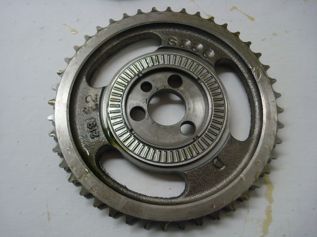

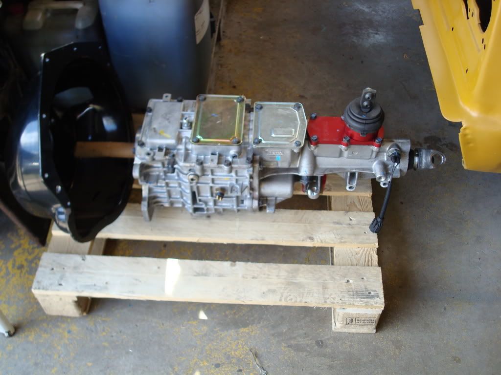

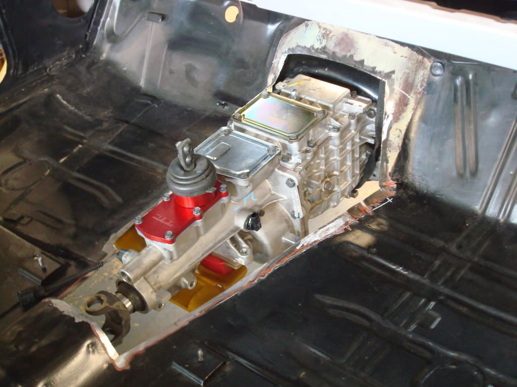

Har också haft en del olika transmissioner genom åren. Först TH 700. Sen blev det Munchie M20. Efter det blev det en Tremec T5. Nu i den slutliga versionen har det blivit en Tremec TKO600. Fick bygga om golvet för att det skulle bli riktigt bra. Ska köra med original mekaniskt kopplingslänkage men modifierat med uniballs.
Transmissionsbilder
http://i1143.photobucket.com/albums/n633/Bjorn74/Chevelle%20-65%20renovering/DSC00010.jpg
http://i1143.photobucket.com/albums/n633/Bjorn74/Chevelle%20-65%20renovering/DSC00012.jpg
http://i1143.photobucket.com/albums/n633/Bjorn74/Chevelle%20-65%20renovering/DSC00015.jpg
http://i1143.photobucket.com/albums/n633/Bjorn74/Chevelle%20-65%20renovering/DSC00014.jpg

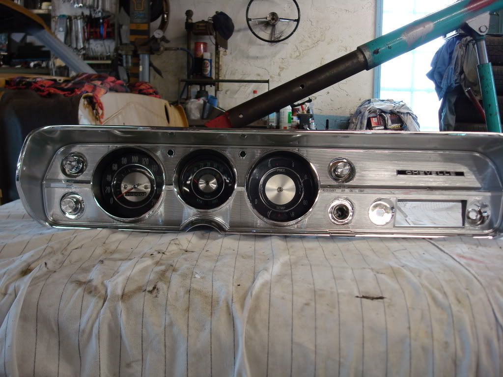

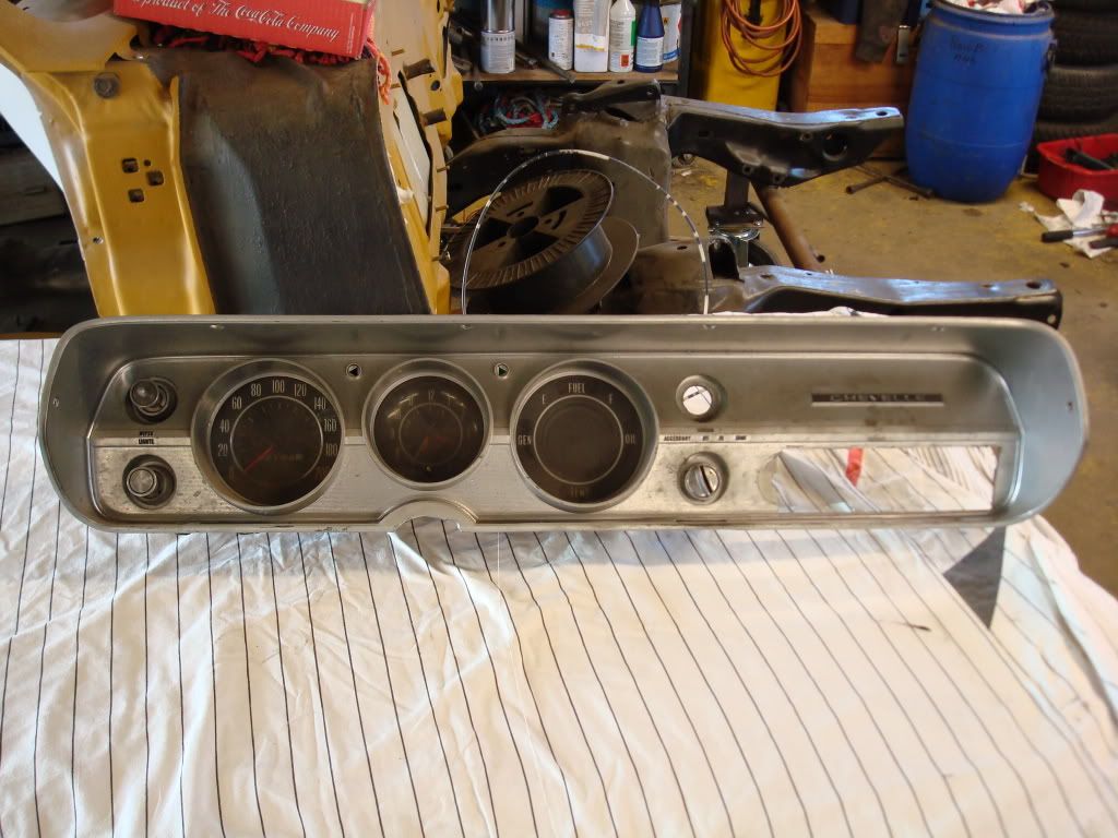

Instrumentbräda renoverad. Original varvräknare. Original radio finns också.
Instrumenten före
http://i1143.photobucket.com/albums/n633/Bjorn74/Chevelle%20-65%20renovering/DSC00005.jpg
Instrumenten efter
http://i1143.photobucket.com/albums/n633/Bjorn74/Chevelle%20-65%20renovering/DSC00013.jpg

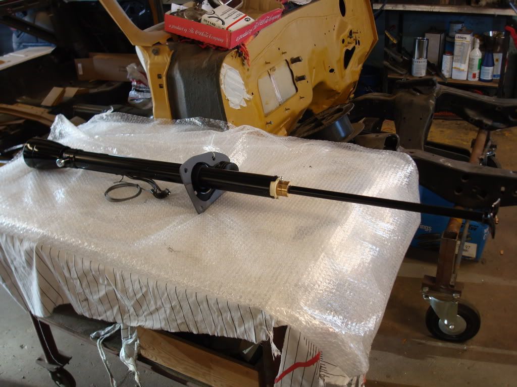

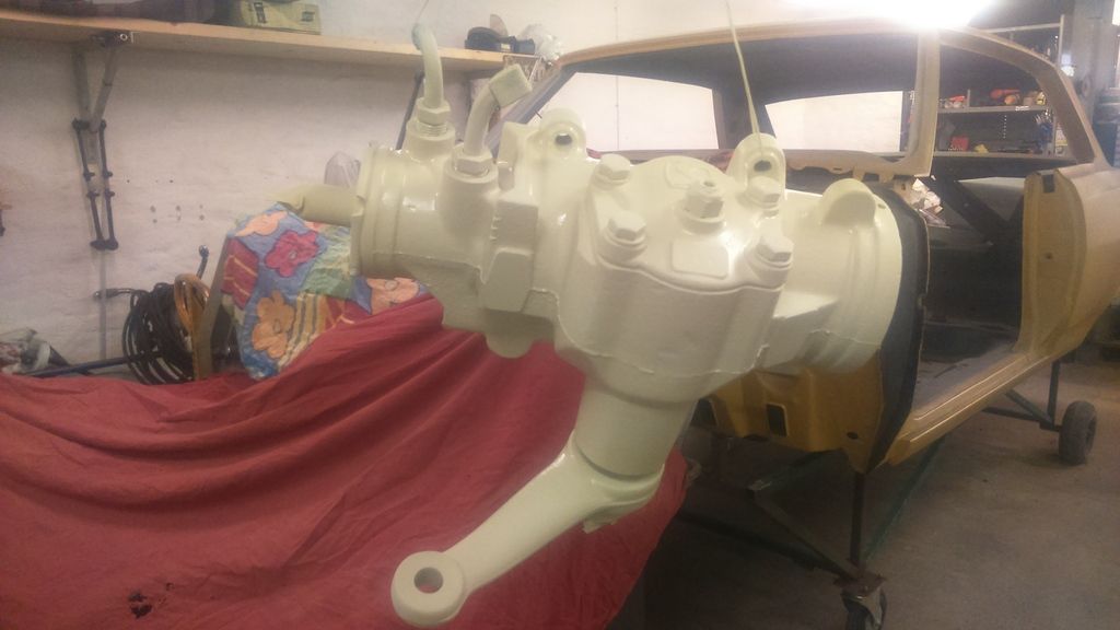

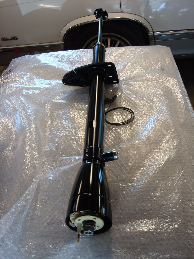

Rattstången har jag också renoverat. Har svarvat ett nytt nedre lager i brons.
Rattstången
http://i1143.photobucket.com/albums/n633/Bjorn74/Chevelle%20-65%20renovering/DSC00004.jpg
http://i1143.photobucket.com/albums/n633/Bjorn74/Chevelle%20-65%20renovering/DSC00003.jpg

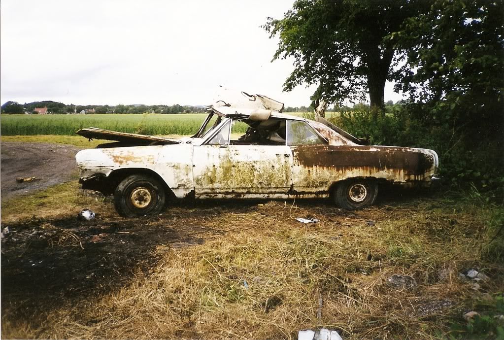

Bilen stod inväxt i ett buskage på en tomt med en massa skrot bara 2 km från mitt garage. Jag har lekt en del på den tomten när jag var liten men aldrig sett bilen innan. Trodde honom inte först när ägaren till tomten sa att han hade en Chevelle stående. Trodde nog mer på en 60-tals Opel eller liknande.
Ägaren skulle röja upp på tomten så jag fick bilen för 500 kr och då transporterade han hem den till mig också. Fick såga ner en del buskar som växt genom golvet...
Bilen var komplett förutom förgasaren till raksexan. Den var skrotad i mitten på 80-talet. Även om hela karossen var totalt sönderrostad så fanns det mycket grejor för mig att plocka. 10-bult bakaxel, framvagn, rutor, komplett elsystem i originalskick, värmepaket, div. skruv och clips, kopplinglänkage m.m.
Resterna skar jag upp med skärbrännaren och körde till tippen.

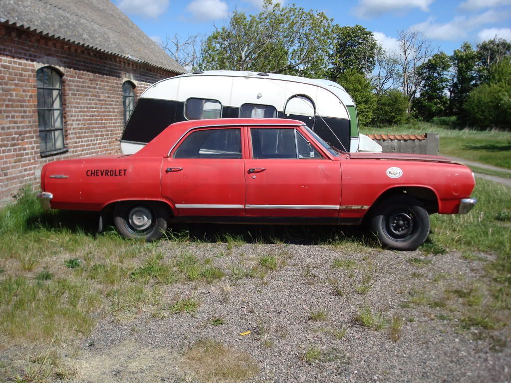

Vraket... Chevelle 1964. Ni förstår varför den bara kostade 500 kr...
http://i1143.photobucket.com/albums/n633/Bjorn74/skanna0001.jpg
Sen har jag den här 65:an också. Avställd redan 1975! Köpte den i Linköping för ett par år sedan. Tror jag betalade 13 000 kr.
http://i1143.photobucket.com/albums/n633/Bjorn74/DSC00007.jpg

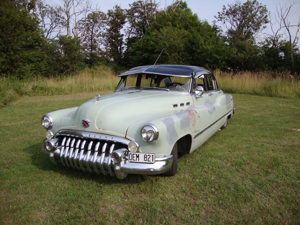

Som rullande hobbybil har jag en riktigt låg Buick Super 1950 med rakåtta som jag åker på en del arrangemang med. Typ A-bombers och div. Rockabillyevenemang.
Buick Super 1950
http://i1143.photobucket.com/albums/n633/Bjorn74/Buick%201950/DSC00286.jpg

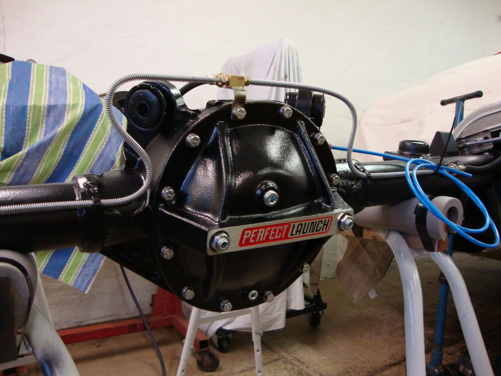

Började pilla lite med bakaxeln förra veckan. 12-bult med Eaton-diff, 3:55 utväxling istället för 4:88 som satt i när jag köpte bilen. Skivbromskit A125-3 från SSBC.
http://i1143.photobucket.com/albums/n633/Bjorn74/Chevelle%20-65%20renovering/DSC01511.jpg
http://i1143.photobucket.com/albums/n633/Bjorn74/Chevelle%20-65%20renovering/DSC01513.jpg
http://i1143.photobucket.com/albums/n633/Bjorn74/Chevelle%20-65%20renovering/DSC01515.jpg

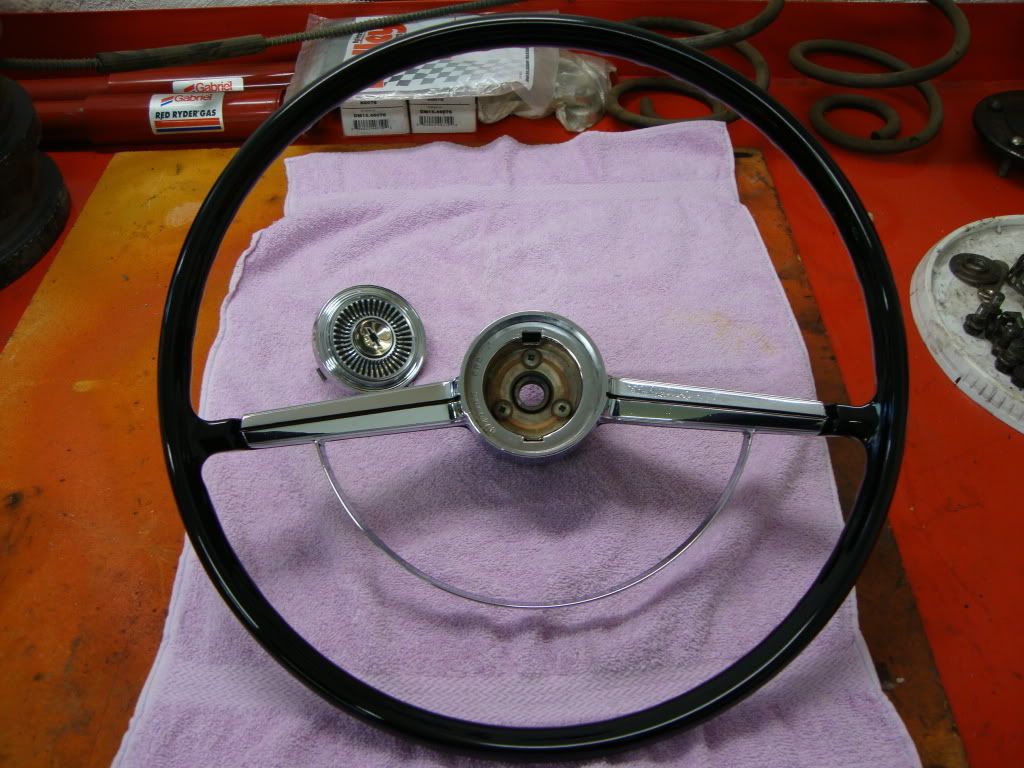

Ursprungligen postat på chevelleforum.se 2011-02-05
Eftersom jag väntar på grejor till bakaxeln stack jag imellan med renoveringen av ratten
http://i1143.photobucket.com/albums/n633/Bjorn74/Chevelle%20-65%20renovering/DSC01519.jpg

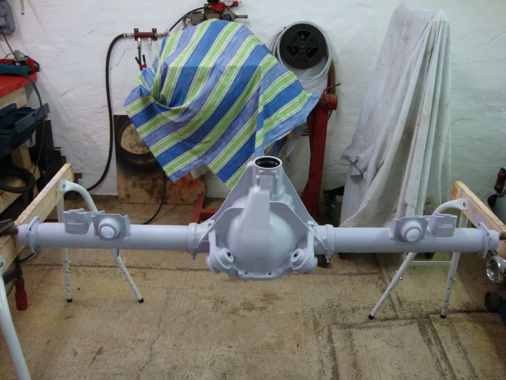

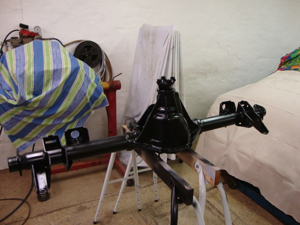

Idag har det hänt lite grejor på bakaxeln. Diff och utväxling är åter på plats. Lackad i halvblank svart.
http://i1143.photobucket.com/albums/n633/Bjorn74/Chevelle%20-65%20renovering/DSC01520.jpg
34 Inlägg
3 januari 2018
Ursprungligen postat på chevelleforum.se 2011-03-14
Ytterligare lite framsteg på bakaxeln. Har dåligt med tid över för Chevellen nu men försöker lägga ett par timmar i veckan på den i alla fall.
http://i1143.photobucket.com/albums/n633/Bjorn74/Chevelle%20-65%20renovering/DSC01525.jpg
http://i1143.photobucket.com/albums/n633/Bjorn74/Chevelle%20-65%20renovering/DSC01524.jpg

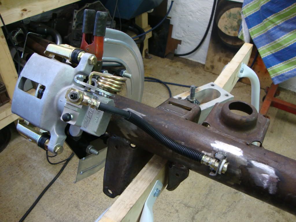

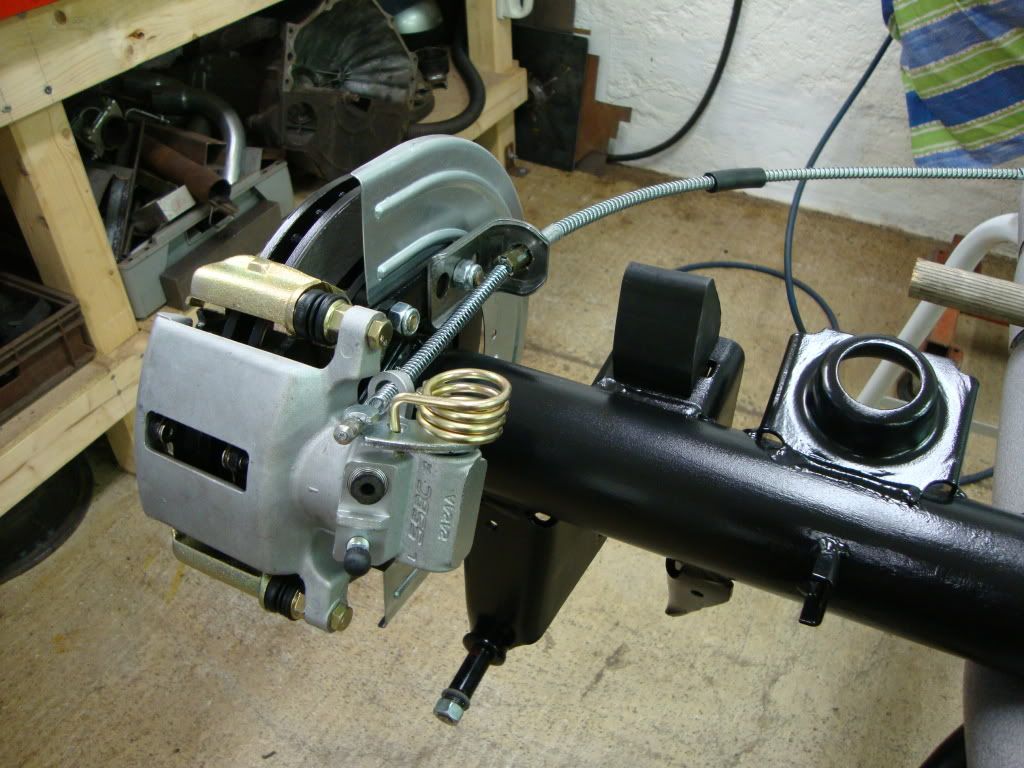

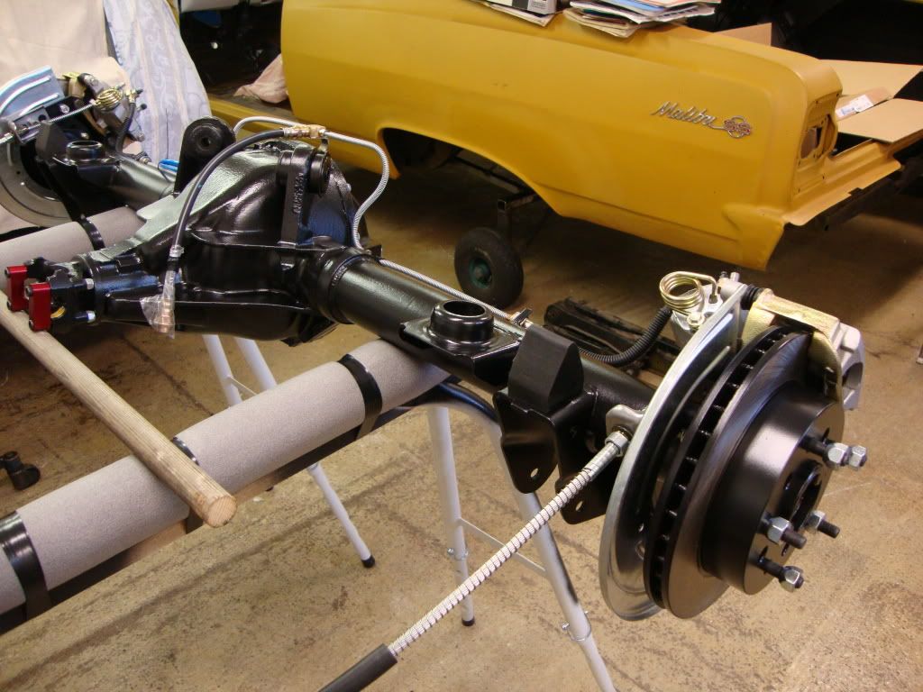

Idag monterade jag bromsarna. Väntar på ett par sfäriska brickor till diffbromsen sen ska kåpan och bromsrören monteras. Sen är bakaxeln klar.
http://i1143.photobucket.com/albums/n633/Bjorn74/Chevelle%20-65%20renovering/DSC01529.jpg
http://i1143.photobucket.com/albums/n633/Bjorn74/Chevelle%20-65%20renovering/DSC01530.jpg

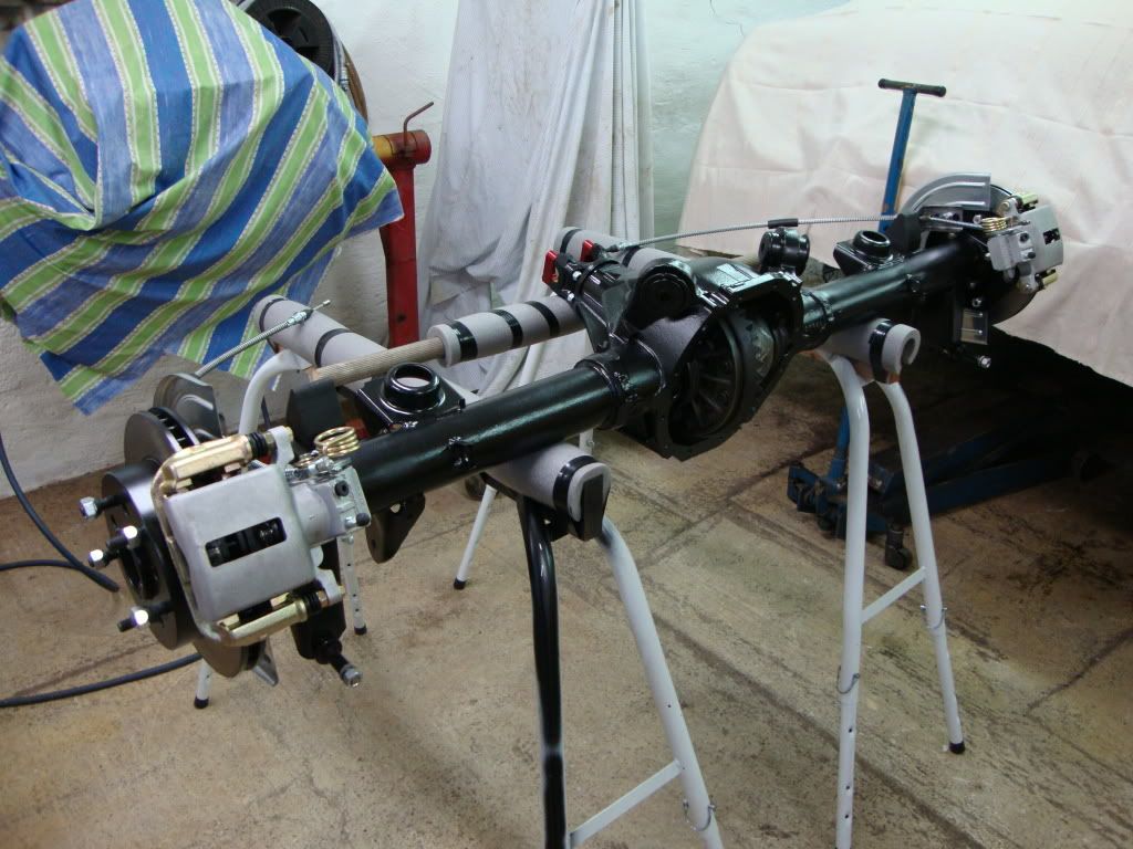

34 Inlägg
3 januari 2018
Ursprungligen postat på chevelleforum.se 2011-03-25
Då var bakaxeln klar.
http://i1143.photobucket.com/albums/n633/Bjorn74/Chevelle%20-65%20renovering/DSC01531.jpg
http://i1143.photobucket.com/albums/n633/Bjorn74/Chevelle%20-65%20renovering/DSC01533.jpg

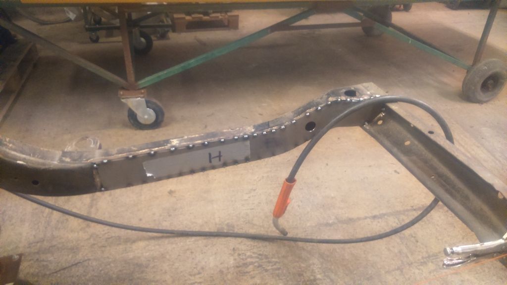

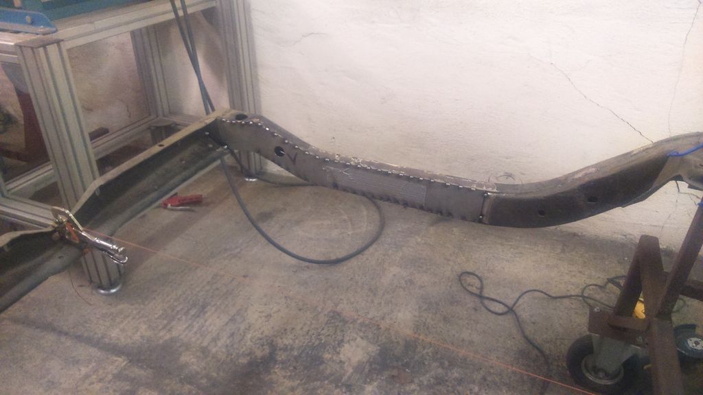

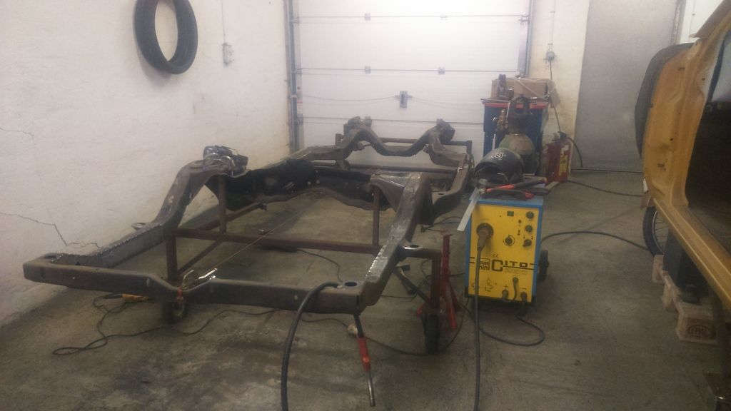

Äntligen har man fått tummen ur röven och börjat greja lite på Chevellen igen. Det var fem år sedan det det hände något ordentligt senast. Förutom ett litet kort anfall för två år sedan då jag lyfte karossen från ramen.

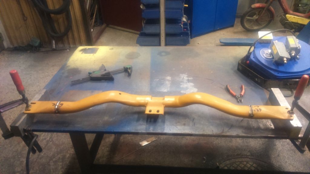

Nu ska ramen på blästring och lackering men innan dess har jag börjar rikta och boxa den. De här gamla ramarna brukar vara ganska misshandlade av domkrafter och dylikt.
http://i1143.photobucket.com/albums/n633/Bjorn74/Chevelle%20-65%20renovering/DSC_0663_zpsbrya2bvi.jpg
http://i1143.photobucket.com/albums/n633/Bjorn74/Chevelle%20-65%20renovering/DSC_0661_zpsea5gahca.jpg
http://i1143.photobucket.com/albums/n633/Bjorn74/Chevelle%20-65%20renovering/DSC_0660_zpszo3jgkoc.jpg
http://i1143.photobucket.com/albums/n633/Bjorn74/Chevelle%20-65%20renovering/DSC_0659_zpsenqudfm8.jpg
http://i1143.photobucket.com/albums/n633/Bjorn74/Chevelle%20-65%20renovering/DSC_0662_zpsu4qj5vli.jpg

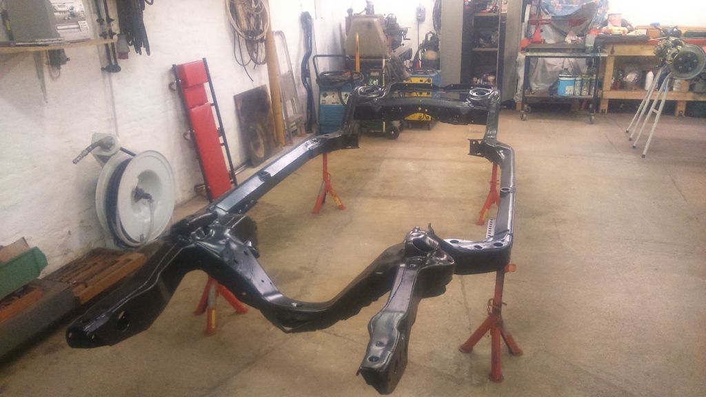

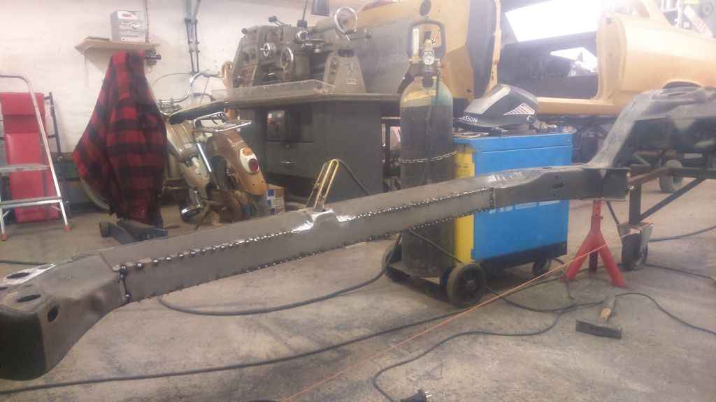

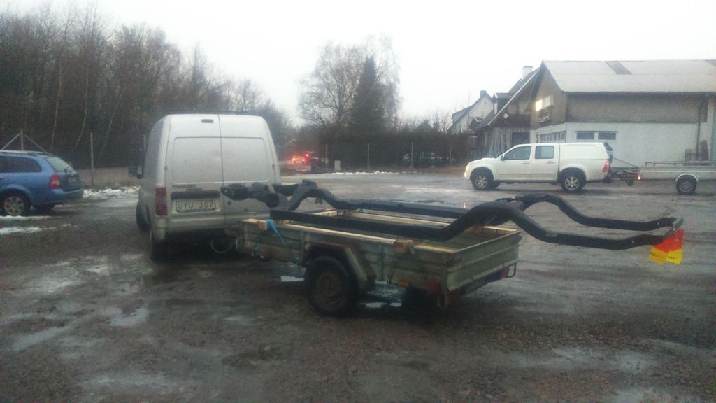

34 Inlägg
3 januari 2018
Ursprungligen postat på chevelleforum.se 2016-12-28

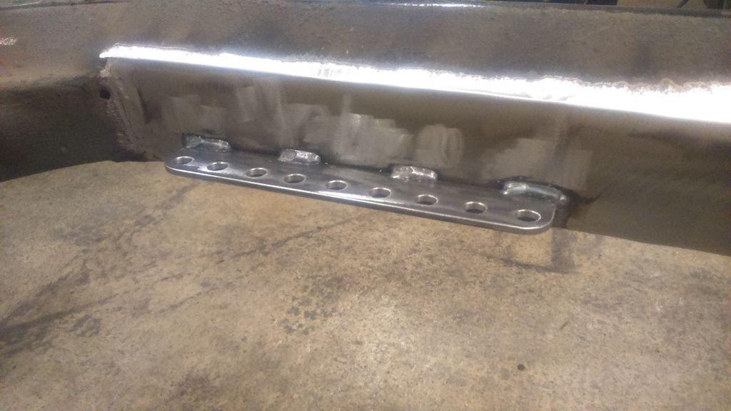

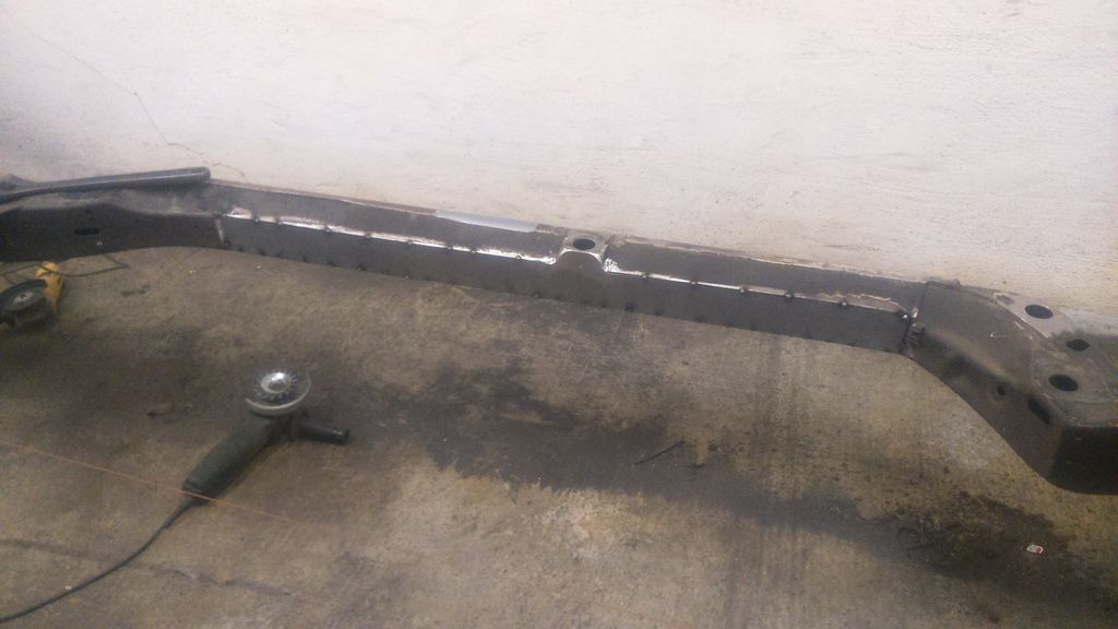

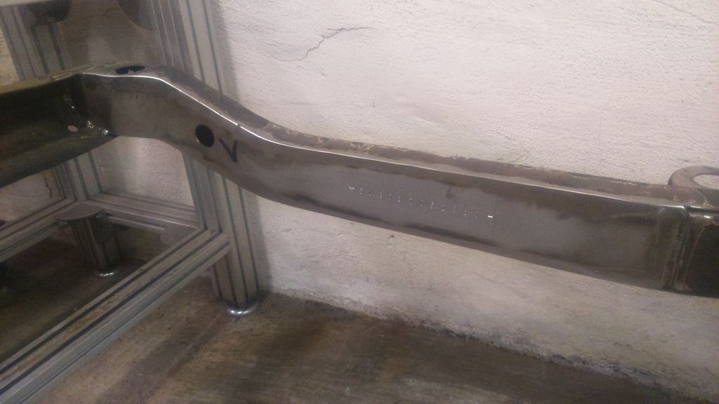

Det har hänt lite grejor nu i julveckan. Boxningen av ramen är färdig, nya fästen för växellådsbalken och kortning av original växellådsbalk.
Imorgon ska jag slå en signal till blästraren och höra om han har tid att ta sig an ramen. Förhoppningsvis så är den blästrad och lackerad i mitten på januari...
http://i1143.photobucket.com/albums/n633/Bjorn74/Chevelle%20-65%20renovering/DSC_0672_zpswcconubw.jpg
http://i1143.photobucket.com/albums/n633/Bjorn74/Chevelle%20-65%20renovering/DSC_0671_zpspgu98ycp.jpg
http://i1143.photobucket.com/albums/n633/Bjorn74/Chevelle%20-65%20renovering/DSC_0673_zpscrl3ng1o.jpg
http://i1143.photobucket.com/albums/n633/Bjorn74/Chevelle%20-65%20renovering/DSC_0675_zpsb7vifaqy.jpg
http://i1143.photobucket.com/albums/n633/Bjorn74/Chevelle%20-65%20renovering/DSC_0676_zpswfwuvoju.jpg

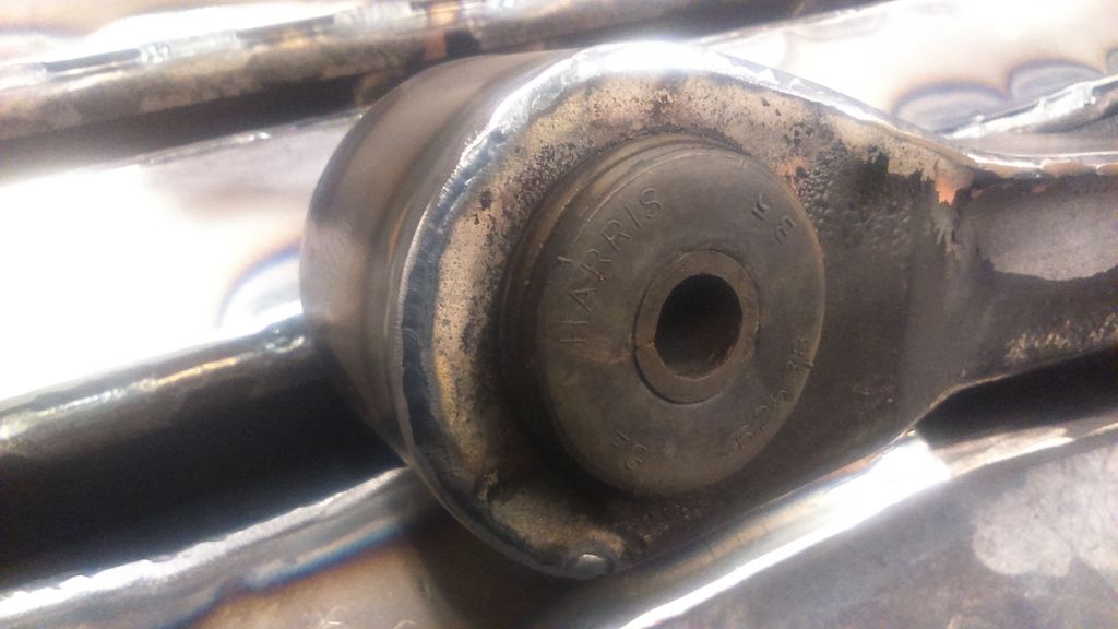

Ursprungligen postat på chevelleforum.se 2017-01-03

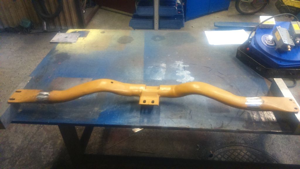

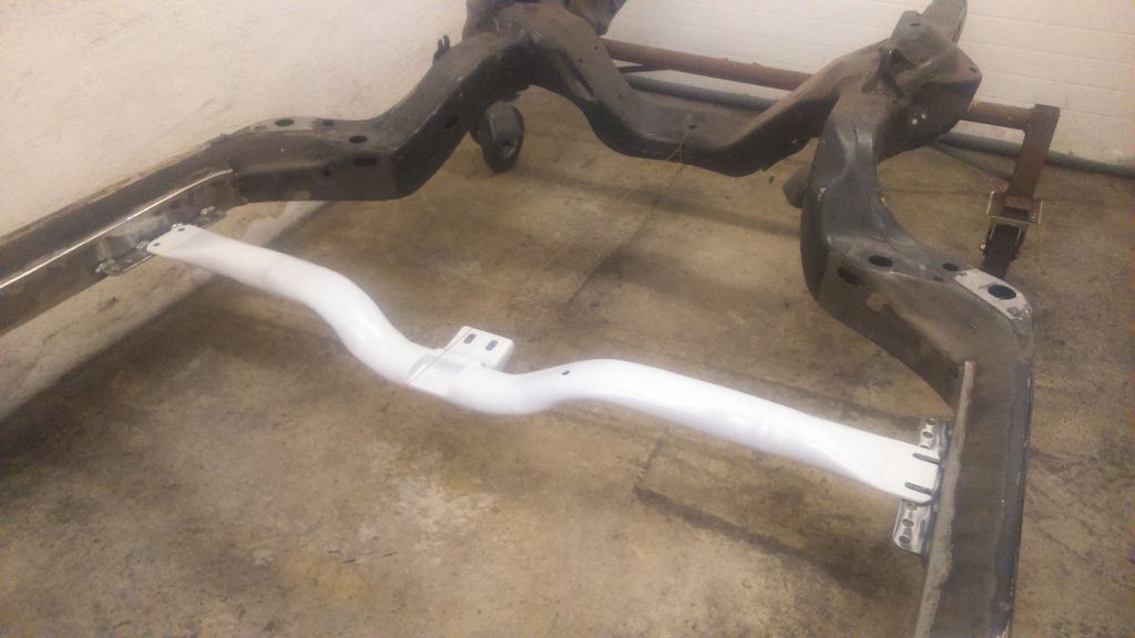

En lite uppdatering. Blästraren ska ta sig an ramen under vecka tre. Så fram tills dess kan jag pyssla med lite andra saker så länge.

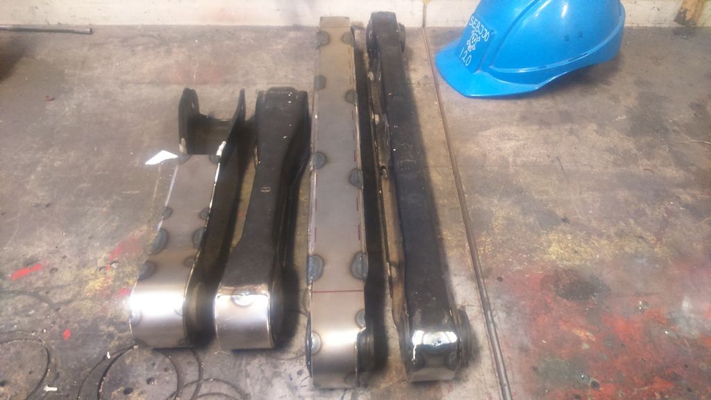

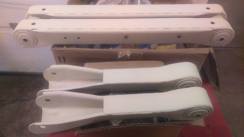

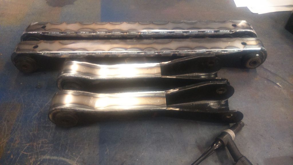

Idag har jag boxat mina original-bärarmar till bakaxeln. Svarvade och svetsade i ett par hylsor för monteringen av krängningshämmaren också.
Imorgon blir det blästring och grundmålning av bitarna.
http://i1143.photobucket.com/albums/n633/Bjorn74/Chevelle%20-65%20renovering/DSC_0685_zps4dclqnf2.jpg
http://i1143.photobucket.com/albums/n633/Bjorn74/Chevelle%20-65%20renovering/DSC_0687_zpspd7pyeaq.jpg
http://i1143.photobucket.com/albums/n633/Bjorn74/Chevelle%20-65%20renovering/DSC_0688_zpsqkefyjaf.jpg

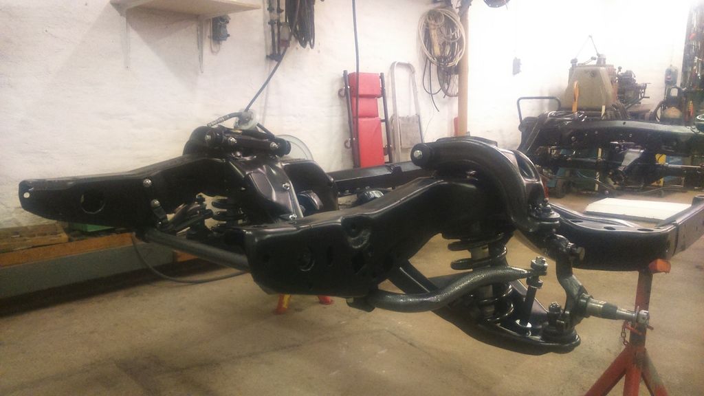

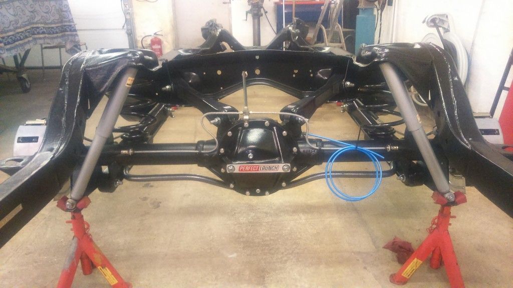

Började montera bakaxeln ikväll.
http://i1143.photobucket.com/albums/n633/Bjorn74/Chevelle%20-65%20renovering/DSC_0700_zpsvgdlzvog.jpg

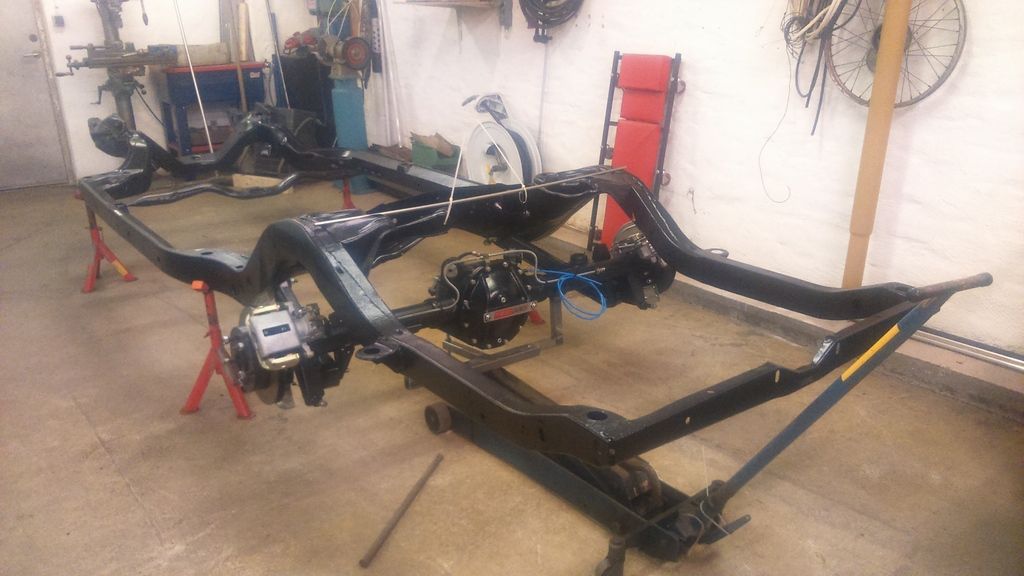

34 Inlägg
3 januari 2018
Ursprungligen postat på chevelleforum.se 2017-01-27
Då sitter bakaxeln på plats.
http://i1143.photobucket.com/albums/n633/Bjorn74/Chevelle%20-65%20renovering/DSC0705_zps1utuzrlu.jpg

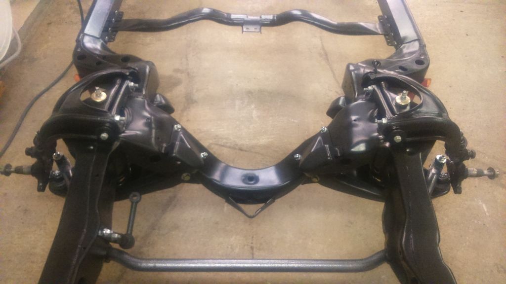

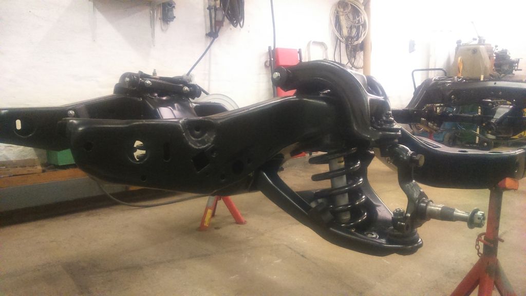

Kvällen bjöd på lite framvagns-meck.
http://i1143.photobucket.com/albums/n633/Bjorn74/Chevelle%20-65%20renovering/DSC_0724_zps0hypdkue.jpg
http://i1143.photobucket.com/albums/n633/Bjorn74/Chevelle%20-65%20renovering/DSC_0725_zpsqy7jemuk.jpg
http://i1143.photobucket.com/albums/n633/Bjorn74/Chevelle%20-65%20renovering/DSC_0726_zps1rrbrj39.jpg
