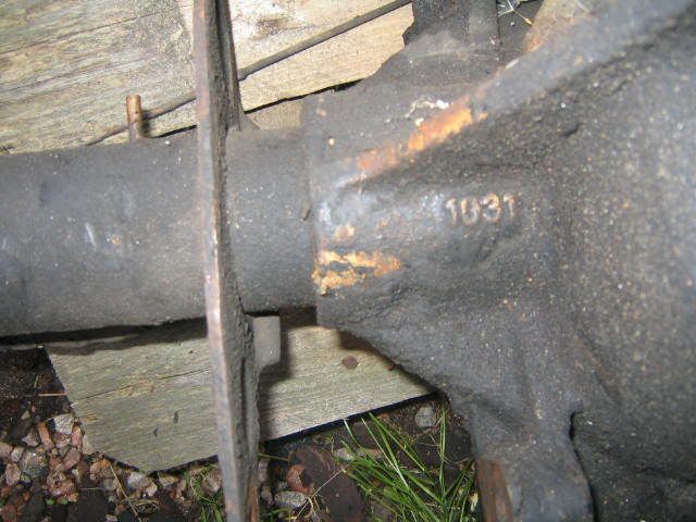

En 89a bör ha 1031. Om jag inte minns fel är det 84-87 som fanns med både 1030 och 1031.
Om du skrapar bort lite skit så ska det vara gjutet "1031" på bakaxelklumpen.
http://i233.photobucket.com/albums/ee153/loop1062/1031Volvo760003.jpg
