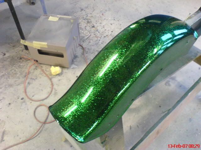

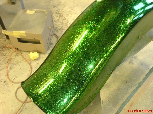

Allt med iwata lär ju vara bra, efter egna erfarenheter iaf. Själv använder ja en Iwata W400 med de nya WB2 munstycket. Fungerar klockrent till basfärger. Har ju iofs bara lackat vattenbaser med den då den e speciellt framtagen för vattenbas. Iwata kostar ju dock endel, men de verkar du ju inte ha nåt emot om man ser till vilka produkter du använder idag smile
Till klarlack så kan du använda en spruta som heter Protek. Protek 2000 om ja inte missminner mig. Hade såna i skolan när vi målade och de funkar riktigt bra.. och kostar typ bara 1500 spänn me. Går även utomordentligt att måla baser med.
Dessa mc delar är lackade me svart bas med Iwata w400. flakesen e blandad i transparent bas sprutad med protek. och klarlacken e sprutad me protek. Bara en omgång klarlack på bilderna, därav den lite dåliga ytan. Flakesen gör ju att de krävs mkt tjockare med klarlack för att få de slätt smile Efter två mellanslip så blev de bra sen.
