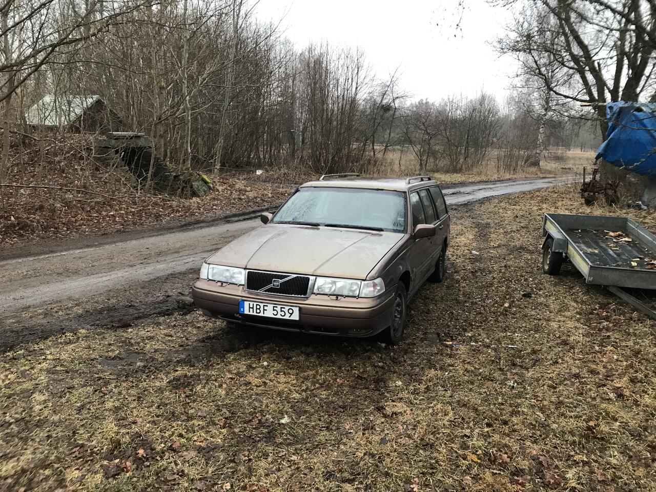

köpte mig en volvo 740 90 talare här i veckan som började läcka från vattenpumpen efter 3 varv i rondellen. Vi åkte och köpte en ny och monterade gick skit bra när jag körde vanligt och inge läckage. Men sen efter lite sladdande så var vattnet slut och den pissade vid vattenpumpen. Läste någonting om att det kan vara pga dåligt kylar vatten och det ser ut nu som nån skitit i expansionskärlet. tacksam för hjälp då jag är nybliven hobbymekaniker roll
