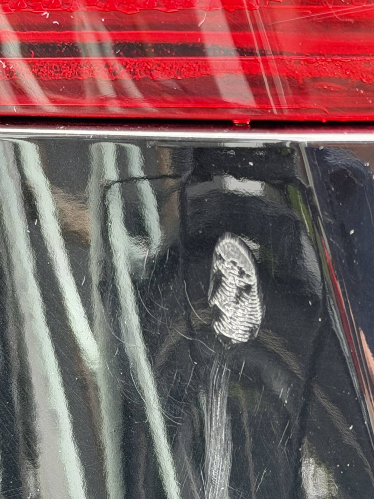

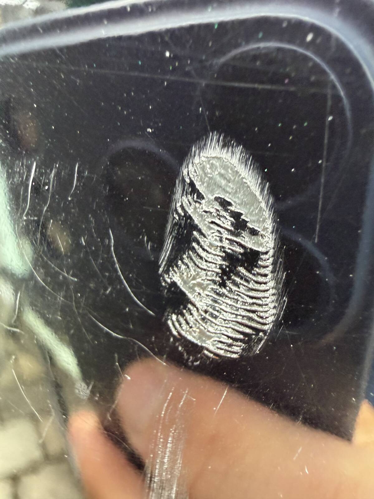

Hej,
Hade bilen inne på rekond och upptäckte därefter en märklig lackskada - se bilder.. Nån som sett liknande? Kan det vara nåt som hänt när de tvättat/polerat/vaxat? Är väldigt säker på att jag inte sett märket innan och firman hävdar att det var där.
Hör gärna tips på vad detta kan ha orsakats av eller om ni sett liknande. Drar man med nageln så känner man räfflor typ.

Det var tamejfan en av de repigaste nypolerade lacker jag någonsin sett, trots att den är svart.
Jag tror att det är en repa åsamkad utav kanten på en polertrissehållare när bilens kant skulle poleras av någon glad amatör.
Om den var från eventuell tidigare polering eller inte kan jag givetvis inte avgöra.

Ser precis som nämnts tidigare nämnts ut som att stödplattan på maskinen tagit i alternativt att lacken blivit överhettad och smällt när dom gått på för hårt. Skulle definitivt tvinga dom att stå för åtgärd med omlack.
Ser inte ut att vara särskilt bra utfört arbete.
Utvändig och invändig rekond med polering för 990kr? Ser ut som en sån firma vart i farten..

Polerskada.  På plast går det fort.
Småreporna kanske var innan dock, men smältskadan är det absolut.
Är det ett företag som polerat, så dit och klaga.
Är det en snäll bekant, är det jobbigt läge.
Varför jag ALDRIG lackar, rostlagar eller djuppolerar annans bil.

Tack alla för era kommentarer!
Detta gjordes hos en firma. Har mailat bilder till dem, men de hävdar att skadan var där innan. Jag har aldrig polerat bilen förut, varken själv eller hos firma, så därför ville jag kolla om nån känner igen skadan på bilden då den var ganska speciell och ser nästan ut som ett tumavtryck.
Ska åka til firman senare i veckan och visa bilen.

Alltså, att den fanns där innan och du inte sett den förut är faktiskt inte helt uteslutet.
Det är polermedel i skadan nu (vita) så den syns extra väl på så mörk färg.
Beror på hur väl du känner till bilens alla skador.
Bevisa är inte lätt heller.
Fingeravtryck är det inte, utan färgen eller plasten har smält av friktionsvärme  så det har flyttat/knuffat iväg lite.
Gjort exakt lika själv. På egen äldre bil (tack och lov) Bakspoilern på en då 20år gammal Volvo S70.
