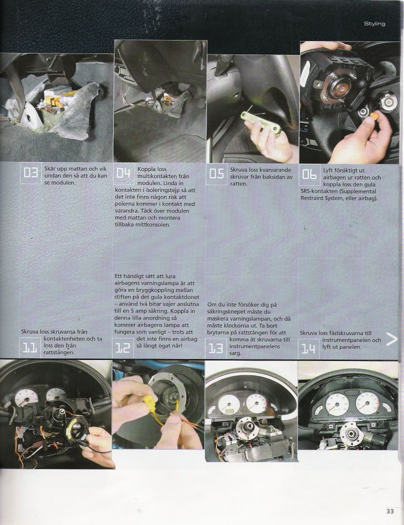

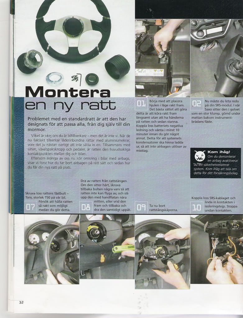

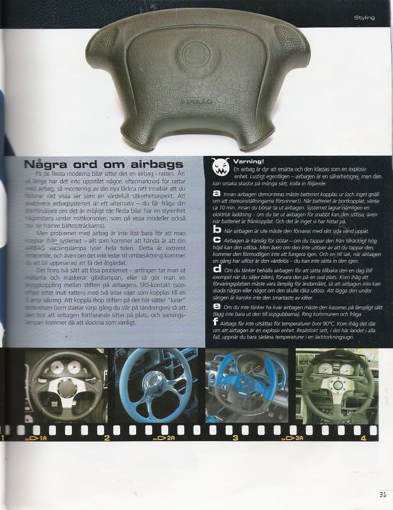

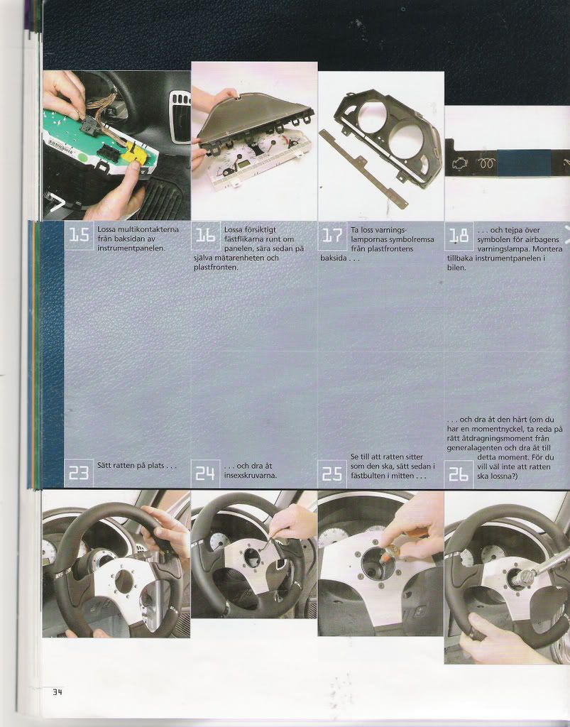

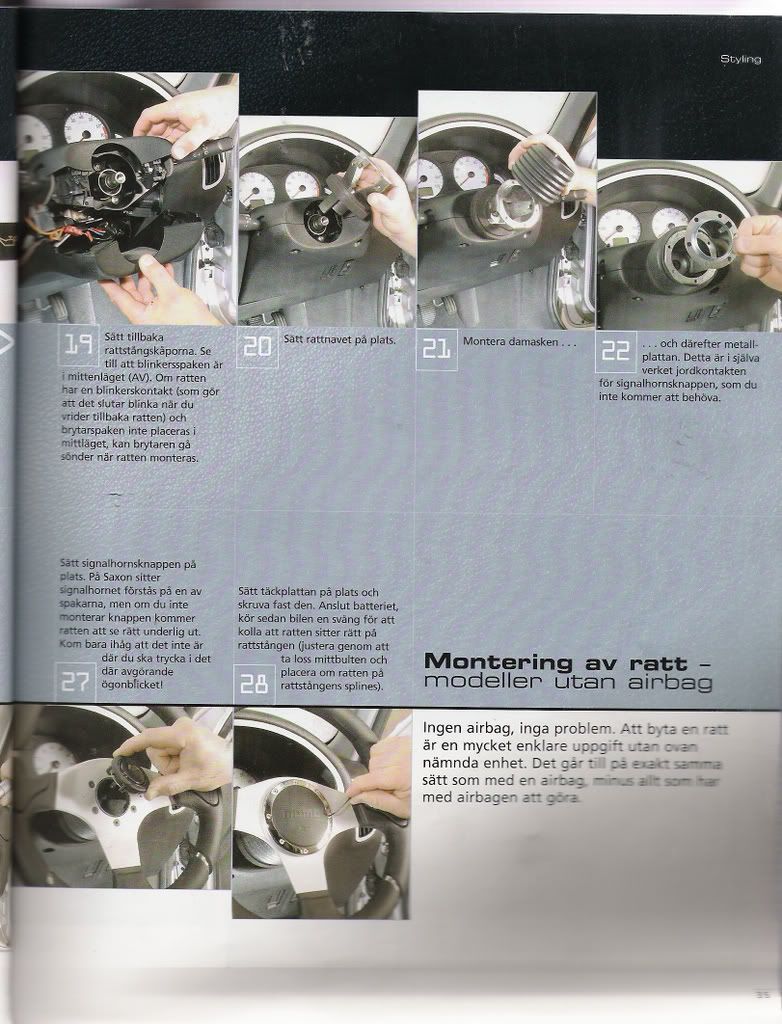

frågan är : Jag ska köpa en sport ratt ....med nav o allt sånt ! men hur blir det med min orginalratt som har airbag ?   är det bara att lossa batteriet en stund o slida dän ratten & sätta dit sport ratten ? o sen sätta dit batteripolerna igen ?

Ska inte vara problem att lossa ratten när du har kopplat ur batteriet men du kan ju ändå vara försiktig. Inte så kul att få en handgranat i nyllet när man skruvar loss ratten.
Har du en lampa i bilen för airbagen som tänd när du slår på tändningen kan du behöva ett motstånd för att släcka den.
Vet inte hur det är med din bil men nästan alla nyare bilar har det idag. Brukar ligga på runt 2-300:- för det motståndet.
Vi plockade isär ett sådant en gång och det är ett litet motstånd som kostar 2-3:- i en elektronikaffär + någon kontakt och krympslang.

Här har du ungefär hur du ska gå till väga... kontakta mig för mer info ljudbyggarn wink
http://i110.photobucket.com/albums/n90/rysktalande/Annat/1.jpg
http://i110.photobucket.com/albums/n90/rysktalande/Annat/2.jpg
http://i110.photobucket.com/albums/n90/rysktalande/Annat/3.jpg
http://i110.photobucket.com/albums/n90/rysktalande/Annat/4.jpg
http://i110.photobucket.com/albums/n90/rysktalande/Annat/5.jpg
spara ner o zooma och gör försiktigt... o följ dom i ordning siffrorna
edit 1. tänk att det är dubbel uppslag.
/krille

tackar tackar ! precis ett sånt svart jag behövde smile
