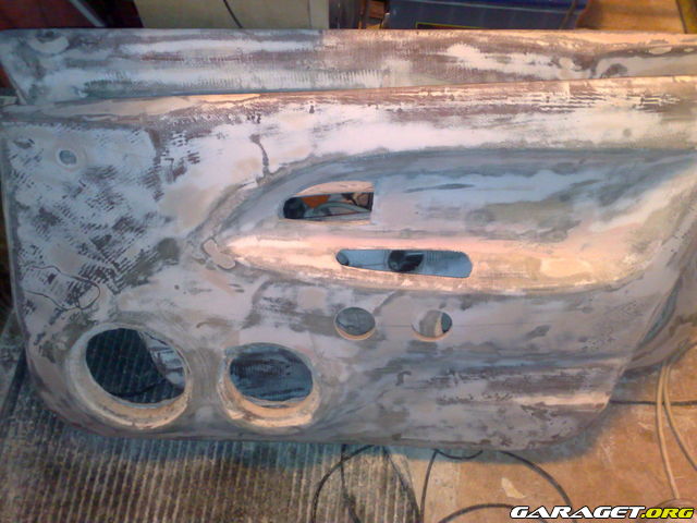

Tjena på er nu har ännu en vecka passerat i bilbyggandes tecken.
Under veckan har jag farit runt lite över allt känns det som jag har fixat fram ett till Uni Bull batteri. Inte jätte lätt i en liten stad. Sen har jag varit hos tapetseraren och visat upp allt som ska kläs och jag har fått klartäcken på att de går att klä så nu ska de börjas att lämnas in i takt med att de blir klart. Dessutom har jag varit och kollat till bilen hos lackeraren och sett till så att allt såg bra ut den ska vara klar i veckan. Bara 3 veckor försent då..
Under helgen har det mesta handlat om att få saker klara. Jag har färdigställt dörrsidorna med hål för diskanter och en sista fin puts jag har även provmonterat hatthyllan och gjort klar den med. Sen har en hel del tid lagt på en del hemliga saker som först kommer att visas när bilen är klar.

Främre dörrsidan klar.
