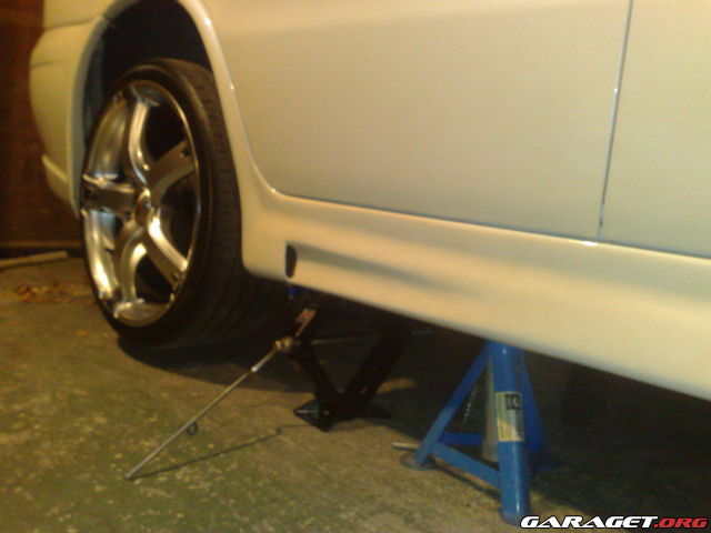

Igårkväll var dagen då jag i -25 var ute i ett kallt garage och hissade upp bilen för att ställa den på pallbockar. Inte helt lätt att lyfta den där bilen men efter diverse olika hjälpmedel stod den där på bockarna. Passade på att ta lite kort för att beskriva hur otroligt smidigt det är att lyfta den här bilen.
https://www1.garaget.org/gallery/archive/28133/834053_m5r61f.jpg

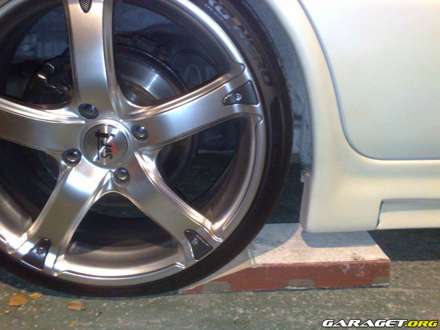

Först fick man tillverka en 6cm hög kloss att köra upp bakdäcken på.
https://www1.garaget.org/gallery/archive/28133/834055_6p6s83.jpg
Väl uppe kunnde man få in domkraften i bak och hissa upp bilen på maxhöjd för domkraften.
https://www1.garaget.org/gallery/archive/28133/834056_rbiqdv.jpg
När det var gjort fick man ta nästa domkraft för att lyfta den sista biten så pallbocken fick plats. Som tur är så är det enklare att lyfta den i fram sen. Bara att plocka av fronten och pumpa upp bilen..

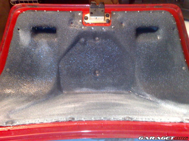

Igår (fredags) var jag och tjejen nere på volvo skroten i jönköping och införskaffade mig en baklucka och en instrumentbräda. Så nu kan vinterns lite större projekt börja.
Idag var jag och tjejen med ToTTeN och hans tjej ute på isen och körde lite RWD och FWD. Roligast med RWD men fortast med FWD.

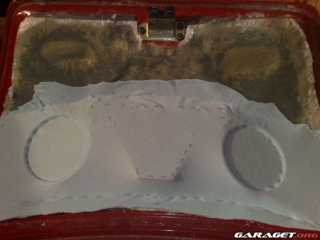

Men jag han ändå ta tag i de nya grejerna jag köpte på skroten. Det blev till att skruva åt baklucketyget på bakluckan och dränka de i mycket polyester. Imorgon blir det till att städa ur så man har någon stans att vara och sen tillverka sig lite bafflar och kanske något annat.
https://www1.garaget.org/gallery/archive/28133/839438_dlj10m.jpg
Tyget ordentligt dit skruvat.
https://www1.garaget.org/gallery/archive/28133/839439_8vvox3.jpg
Tyget dränkt i nästan 1L polyester.

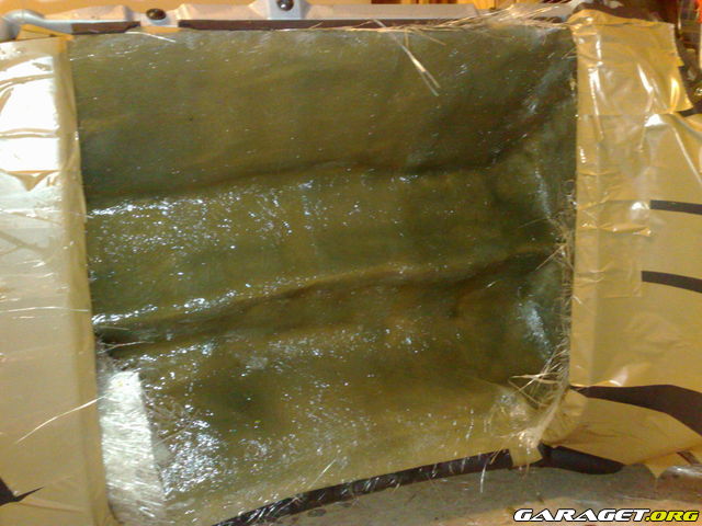

Idag blev det en liten fortsättning på gårdagens jobb.
Fick börja med att röja ur förrådet där jag brukar hålla till. Såg för j'vligt ut. Nu ser de nästan ok ut i alla fall.

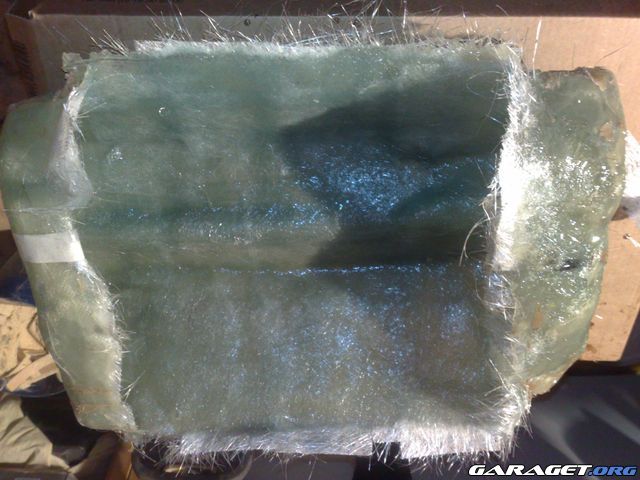

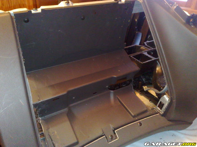

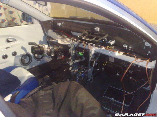

Sen började jag fundera lite på de där med bas i handskfacket. Måttade lite och försökte tänka ut vart det satt en del saker. Vill nämligen har kvar ac och annan lyx elektronik. Efter en del funderande tog jag fram dremeln och började kapa på instrumentbrädan som jag köpte på skroten. Sen vart det att limma kartong så man fick rätt former och sen avsluta med en halv rulle packtejp över det innan plastning. Får se om det blir något bra när jag tar loss "formen"..
https://www1.garaget.org/gallery/archive/28133/840126_mwkl4f.jpg
Kapat ur sidorna. Får se senare om man kan flytta in bakkanten lite mer. Men vågade inte mer just nu i alla fall.
https://www1.garaget.org/gallery/archive/28133/840128_k4ijxk.jpg

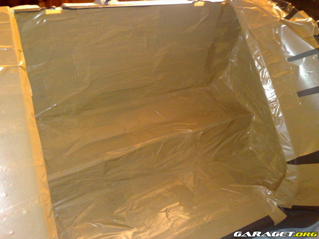

Limmat kartong och sen tejpat upp formen.
https://www1.garaget.org/gallery/archive/28133/840129_y0htei.jpg
Plastat 2 lager. Lite klent men det får bli en start.
Sammtidigt som jag plastade hanskfacket passade jag på att ge bakluckan ett lager glasfiber med. Får se om de blir tillräckligt hårt eller om man måste lägga några mer lager.

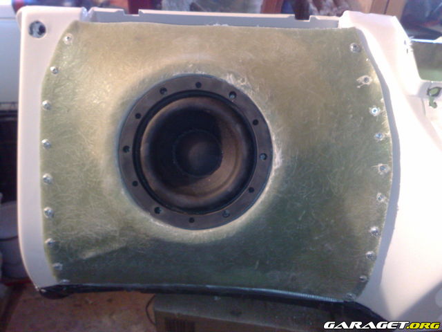

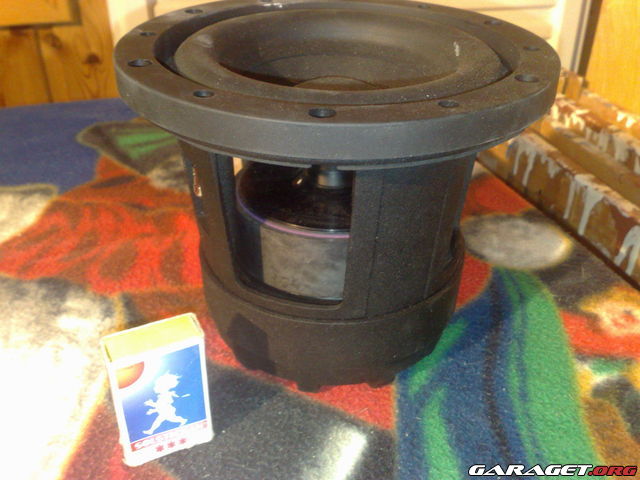

Tjena på er alla läsare. Nu har man kommit igång på allvar. På helgens att göra lista stod att ta tag baslådan i handskfacket. Efter ett besök hos ljudia fick jag med mig en P.Audio TM-6 som ska stå för basen i lådan. Riktigt liten trevlig sak det där. Bra ljud mycket tryck och så spelar den i sjukt små lådor.
Har tagit en del varierande bilder på helgens jobb så låter dom tala.
https://www1.garaget.org/gallery/archive/28133/845166_indey7.jpg
Basen som ska in. En P.audio TM-6:a 2.6kg och 135mm hög.

https://www1.garaget.org/gallery/archive/28133/845190_i08kha.jpg

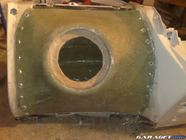

Kapade upp området och tejpade så jag fick något att plasta imot.
https://www1.garaget.org/gallery/archive/28133/845195_bi7it1.jpg
Passade även på att läga 3lager glasfiber till så nu är den uppe i 5-6lager får bli 3 till på insidan och ett på utsidan.
https://www1.garaget.org/gallery/archive/28133/845198_mp1jpe.jpg
Lådan renkapad och isatt i mall brädan som är ihopskruvad igen. Dessutom är baffeln placerad och klar.

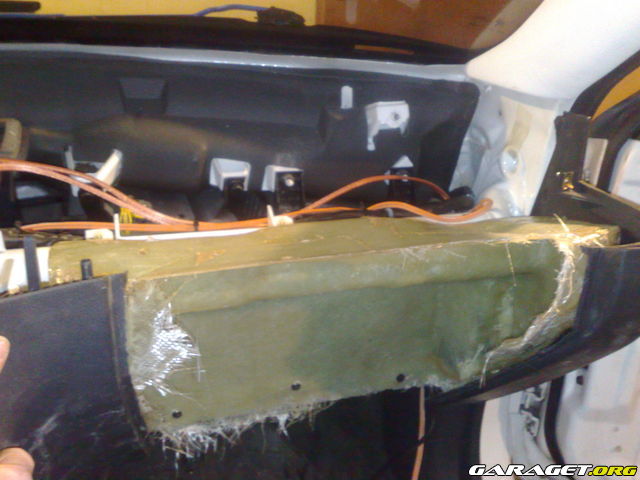

Under veckan skulle jag ha plastat klart baslåde bakstycket och fronten till den. Sen hade jag tänkt att börja med att sätta ihop baslådan. Men jag fick under början på veckan inflamation i axlarna av mitt trevliga jobb så var det bara att sitta hemma före jobet och ta det lungt istället för att jobba på baslådan. Så det blev lite mer att göra ihelgen bara. Fortfarande så är det rätt lungt då det inte är så mycket som ska göras innan Elmia om det nu blir av. Återstår och se.
Lite bilder på det som har gjorts då..
https://www1.garaget.org/gallery/archive/28133/850190_kaukhf.jpg

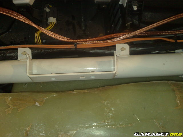

Jag skruvade lås den vita underdelen med mittkonsolen i och satte den på min mall överdel. Sen skruvade jag dit fronten på den innan jag tog bort handskfacket. Tanken är att om jag skruvar i samma hål nästa gång så borde den inte ha slagit sig.
https://www1.garaget.org/gallery/archive/28133/850191_i7zclo.jpg
Sen plastade jag skarven mellan baslådans bakdel och instrumentbrädan. Efter att de hade fått torka lite så limmade jag och skruvade dit min front i samma hål som förra gången. Fronten består nu av 6lager glasfiber och väldränkt flees och bakstycket av 6-8 lager. Detta gör att den är tokstumm men väger en del . Blir till att bulta lådan i stången som går tvärs över bilen.
