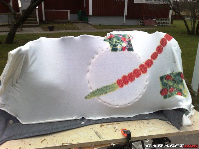

Då var det dags för en liten update igen. Jag har pysslat lite med baslådan och slutstegslådan de sista två kvällar. Slutstegslådan är nu färdigplastad återstår bara en del slipande och spacklande. Baslådan är klar i bakstycket och har nu klätts med flees. Men eftersom polyestern var slut så fick det stanna där denna gång.
Också nu lite obligatoriska bilder då.
http://www.garaget.org/gallery/archive/28133/260330_o06y3j.jpg
Slutstegs lådan färdigplastad.
http://www.garaget.org/gallery/archive/28133/260331_0m7l2t.jpg
Baslådan klädd med flees och väntar på lite polyseter.

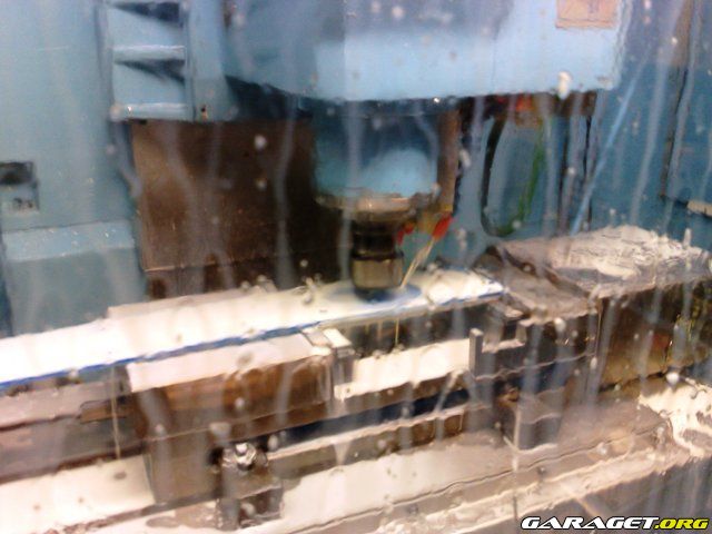

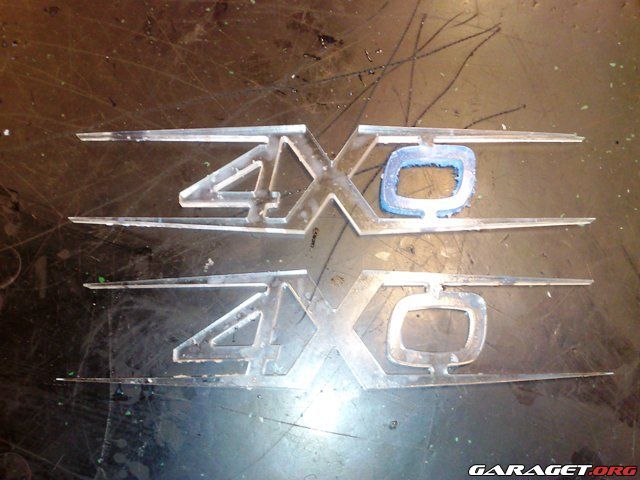

Tänkte skriva lite om vad jag gjorde i dag. I dag har jag inte pysslat så mycket med bilen men jag lyckades i alla fall leka lite i skolan där jag låna en fräs. Dessa loggotyper ska senare in i intriören nån stans.
Lite bilder på arbetet och resultatet.
http://www.garaget.org/gallery/archive/28133/262783_lhjdjb.jpg
Fräsen i full gång med att förverkliga mina idéer.
http://www.garaget.org/gallery/archive/28133/262784_istzjm.jpg
Resultatet. Lite putsning kommer att ske i ändarna.

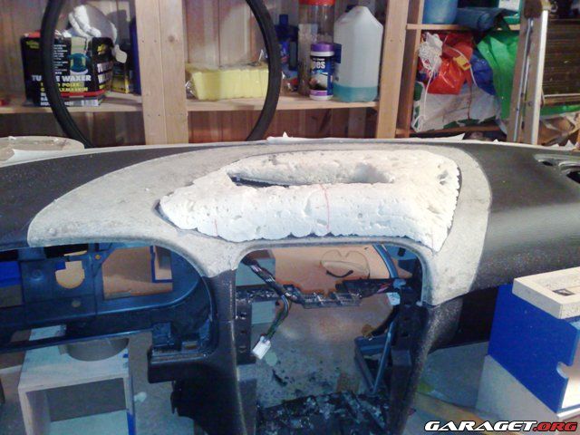

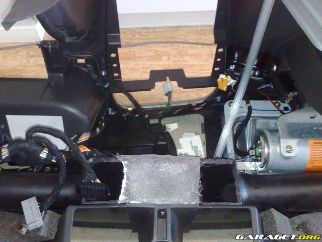

En liten uppdat igen då om vad som har hänt i helgen. Under lördagen provade jag instrumentbrädan i bilen igen och försökte lista ut om skärmen skulle passa på det sättet som jag vill ha den på. Efter en del funderande och försök med olika mallar fick jag dit den som jag vill ha den tror jag. Med en lite risk för en krock med en ecc panel men blir de så, så får jag bara flytta ner den några cm. Jag kom även fram till att jag behövde höja instrumentbrädan lite vid mitten där jag vill ha skärmen så jag fyllde upp området med fogskum som ska skulpteras i veckan. Fick även modifiera luft utblåsen lite. På söndagen gjorde jag och ett par kompisar ett besök på biltema och handlade alldeles för mycket saker. Men allt behövs så man ska inte klaga. Fick även hem en lite leksak som ska in i mittkonsolen.
http://www.garaget.org/gallery/archive/28133/264723_6zdpy0.jpg
Modifieringen som behövdes göras på vent systemet.

Fogskumet fint inramat på instrumentbrädan.

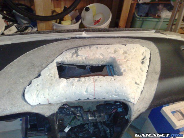

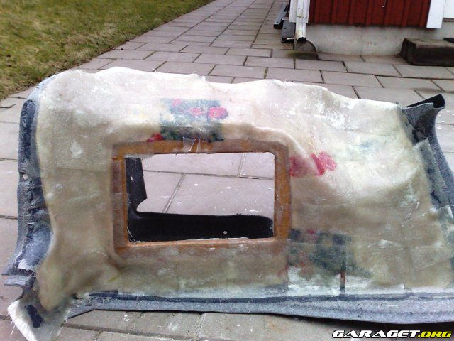

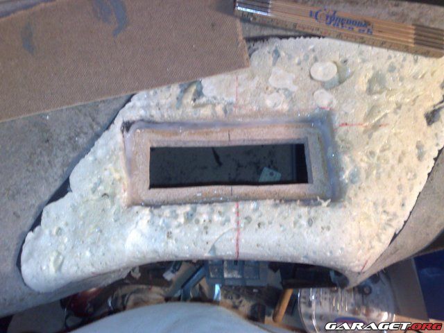

Jag får väll börja med att tacka för de posetiva komentarena då. I går kväll så skärde jag och slipade till fogskummet. Sen så tog jag upp ett hål och monterade i en ny hållare för skärmen. Nu återstår de bara en del plastande och spacklande för att få det bra innan allt ska kläs.
http://www.garaget.org/gallery/archive/28133/266250_5gi4y3.jpg
En nu moddad instrumentbräda.
http://www.garaget.org/gallery/archive/28133/266251_ji5rlj.jpg
Närmare bild på platsen och hålet där hållaren till skärmen ska sitta.
http://www.garaget.org/gallery/archive/28133/266252_0olm2s.jpg
En till bild på uppbyggnaden men nu med hållare för skärmen monterad. Ska läggas lite mer fogskum runt så hålet inte blir onödigt stort och sen så ska det plastas.
Senast redigerat av m_a_c (26 februari 2008)

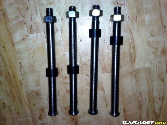

I går så fick vi möjlighet att vara kvar i skolan och pyssla med lite hobby verksamhet. Jag passa då på att göra mig ett par skruvar som ska hålla fast slutstegen och sen distanser som ska ligga i mellan slutstegen.
En liten bild på resultatet då.
http://www.garaget.org/gallery/archive/28133/267436_ut8bde.jpg
Egentillverkade skruvar för montering av slutstegen.
