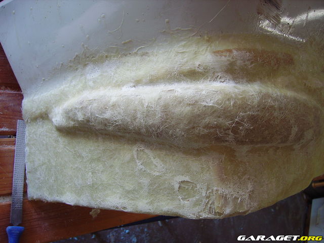

har tagit bort all frigolit och plastat 2 lager ifrån insidan för att stärka de hela
Det var faktiskt inte så jobbigt att få bort frigoliten som ja trodde att de skulle vara, det var bara att ta i lite så lossnade hela alltet.

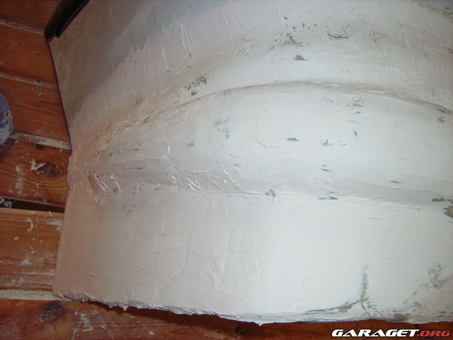

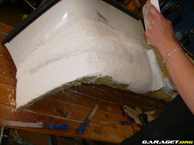

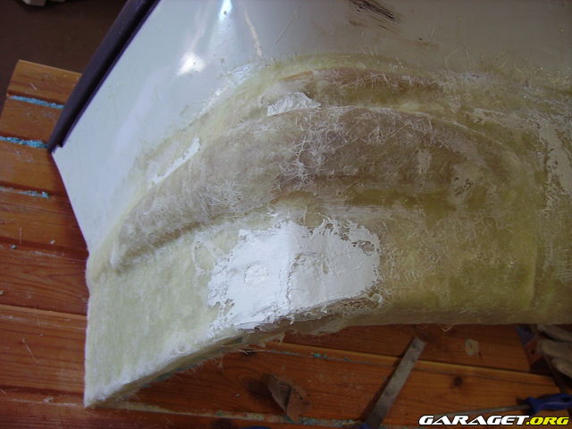

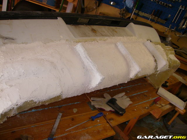

Nu har ja börjat spackla på bakspoilern, o de är fasen inte ett dugg roligt kan ja ju berätta smile haha
Började med att fila till så jag fick ner dom största bucklorna, för de är ju lättare o göra de innan än när spacklet är på
http://www.garaget.org/gallery/archive/44300/15907/44300-88478.jpg
Sen fyllde ja upp dom största hålorna med stålplast spackel tror ja de heter, kommer inte ihåg nu riktigt.
http://www.garaget.org/gallery/archive/44300/15907/44300-88480.jpg
Sen så smetade ja på en massa finspackel på dom större ytorna som redan var nogolunda släta redan
http://www.garaget.org/gallery/archive/44300/15907/44300-88482.jpg

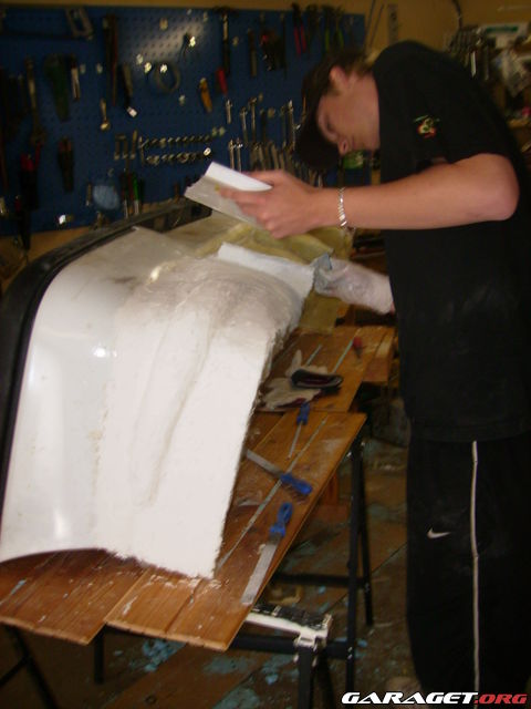

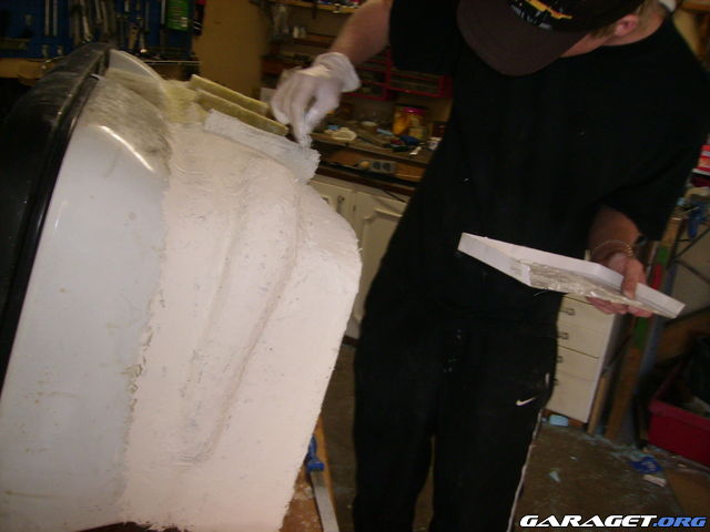

Spacklaren in action
http://www.garaget.org/gallery/archive/44300/15907/44300-88483.jpg
SPacklat ena kanten här
http://www.garaget.org/gallery/archive/44300/15907/44300-88484.jpg
Lite mer spackel på lagt
http://www.garaget.org/gallery/archive/44300/15907/44300-88485.jpg
O ifrån sidan, orkade inte spackla mer igår eftersom de va så tråkigt tongue
http://www.garaget.org/gallery/archive/44300/15907/44300-88486.jpg
Men senare idag så blir det mer spacklande o sen så kommer det ju att slipas en hel del på den också så att ja  blir klar med den där någon gång, är jätte sugen på att börja med fronten o sidkjolarnav big_smile

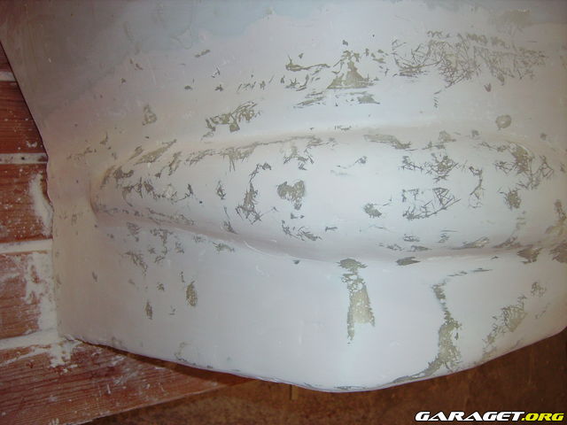

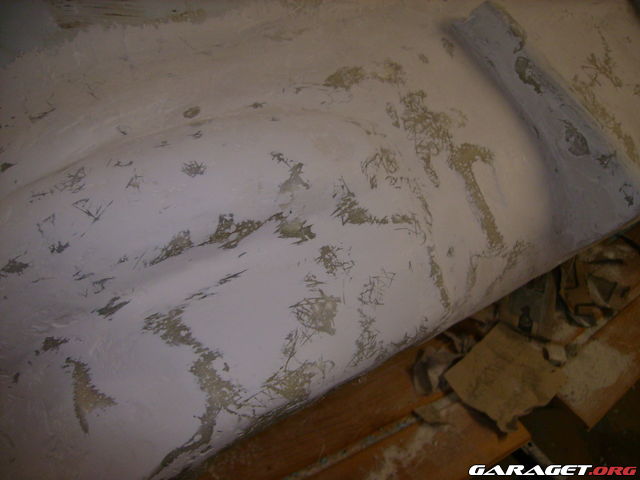

Nu har man vart ute o slipat några timmar, och har kommit fram till att de är allt ett helvette o slipa big_smile fyfan
Men så här såg de ut efter några timmar när ja gick in för ja fått en massa blåsor på händerna av allt slipande
Väldigt grovt slipat än
http://www.garaget.org/gallery/archive/44300/15907/44300-88642.jpg
http://www.garaget.org/gallery/archive/44300/15907/44300-88643.jpg

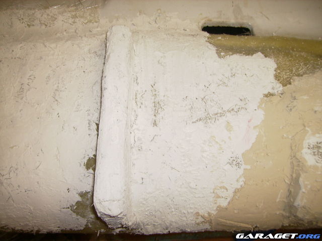

Här har ja använt 2 olika spackel det till höger torkade på ca 10 minuter, o de till vänster la ja på igår o de har inte torkat ännu hmm
http://www.garaget.org/gallery/archive/44300/15907/44300-88645.jpg
O här har ja kommit lite längre i mitt slipande iaf smile
http://www.garaget.org/gallery/archive/44300/15907/44300-88646.jpg
Ska iväg o köpa mer finspackel o mer slippapper i morgon, men vi får se nu när ja kollade på mina egna bilder blev ja sugen på o gå ut o slipa lite mer så ja kanske tar o gör de ist för att sitta här big_smile

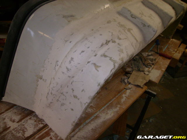

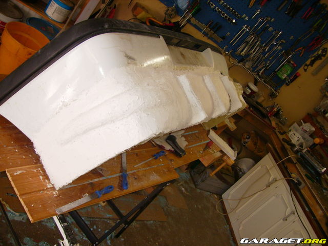

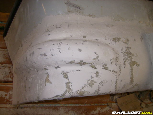

tack för kommentarerna, o här kommer en liten uppdatering då.
Det händer inte så mycket intressant just nu eftersom ja spacklar slipar spacklar slipar spacklar slipar...
Vilket inte är så värst roligt tycker jag men de måste ju tyvärr då göras .
Såhär såg de ut när ja började idag

Sen efter en stund såg jag ut såhär
http://www.garaget.org/gallery/archive/44300/15907/44300-90742.jpg
Sen såg det ut såhär, ska på mer spackel för att fylla upp småskiten, men anars har ja fått de rätt så jämt o fint smile
http://www.garaget.org/gallery/archive/44300/15907/44300-90753.jpg
Jepps jepps, vill bli klar med den här nu så ja kan börja jobba på fronten, för den kommer bli riktigt rolig att bygga big_smile
Kom gärna med förslag på hur ja ska göra eller hur den ska se ut smile
