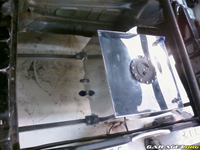

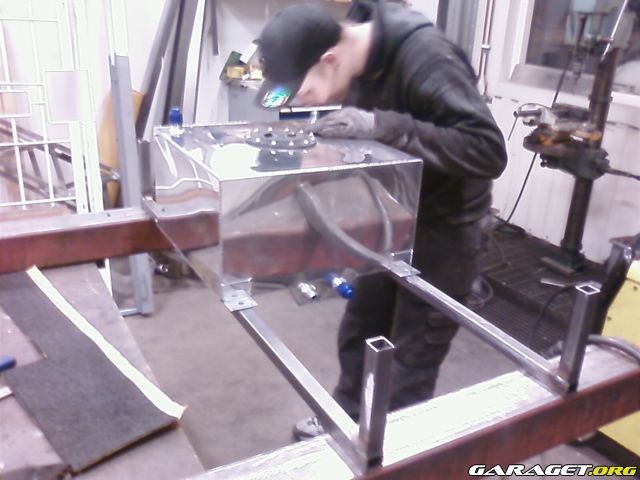

Men det jag fick gjort var väl att bygga stols fästen. Ny mitt konsol i aluminium dok inte helt klar, mall till fot stöd för med åkaren! Kapat ur golvet i bagage luckan sänkt ner nya tanken och byggt fäste för den. Ska åka o hämta ny soppa pump i dag så att jag kan bygga en ”hylla” för den idag med, osv..
Bilder och mera kommer eventuellt ikväll,, wink
Men några dåliga mobil bilder har jag.
https://www1.garaget.org/gallery/archive/33935/829792_gyxwwz.jpg
Fästen till nya tanken
https://www1.garaget.org/gallery/archive/33935/829794_fr4xml.jpg
Prov mont

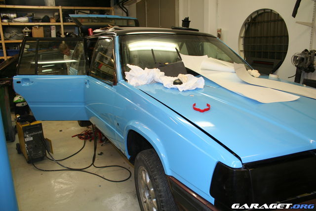

exakt, för bästa infon gå in på www.autostripe.se men foliering görs oftast på nya bilar mer som lackskydd, i vissa fall man har tröttnat på sin färg (dyrt att lacka om en ferrari). Jag rekomenderar autostripe starkt! Jag har varit mycket i deras lokaler och sett vad fina och noggranna resultaten blir.
För att vara en gammal volvo 745 med dålig grundutförande (dåligt förjobb utav mig) så blev resultatet jävligt bra och jag väldigt nöjd:
https://www1.garaget.org/archive/34/33935/28685/28685-1726289.jpg

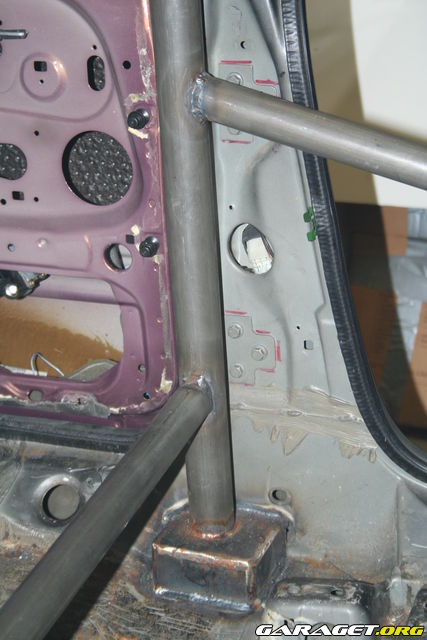

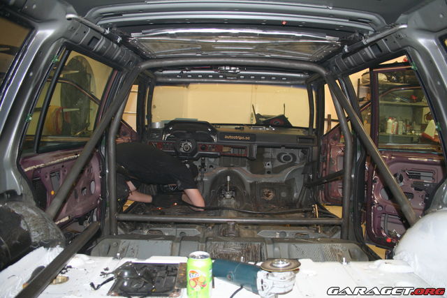

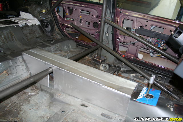

https://www1.garaget.org/gallery/archive/33935/832777_6u6238.jpg
Pågående bygge av buren

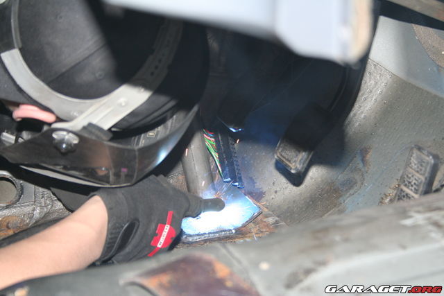

https://www1.garaget.org/gallery/archive/33935/832780_pkb1tm.jpg
Krysset i buren
https://www1.garaget.org/gallery/archive/33935/832781_znuetf.jpg
buren

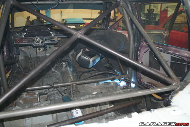

https://www1.garaget.org/gallery/archive/33935/832782_3bgreg.jpg
Stabil och ordentlig box

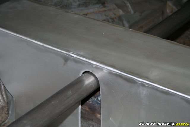

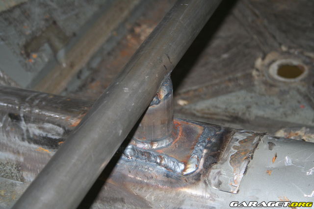

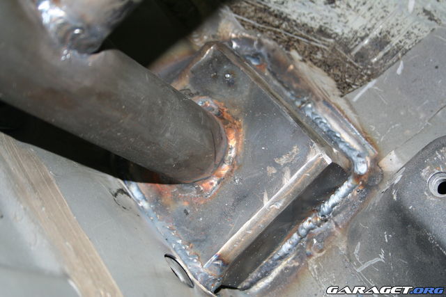

https://www1.garaget.org/gallery/archive/33935/832784_8jz9jm.jpg
Tvärgående rör längst ner på huvud bågen en extra liten detalj

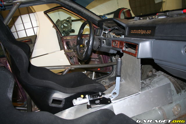

Främre delen och den bakre delen till mitt konsolen dok ej klart
https://www1.garaget.org/gallery/archive/33935/832789_l0to9p.jpg
En liten helhets bild med stolarna monterade.

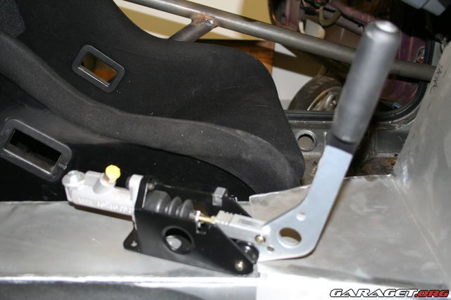

https://www1.garaget.org/gallery/archive/33935/832790_5jooy8.jpg
Hydraulisk hand broms ska det vara wink

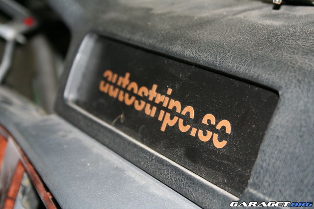

autostripe.se

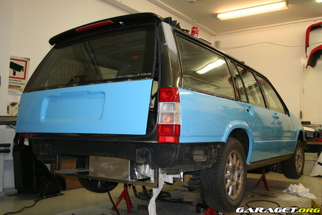

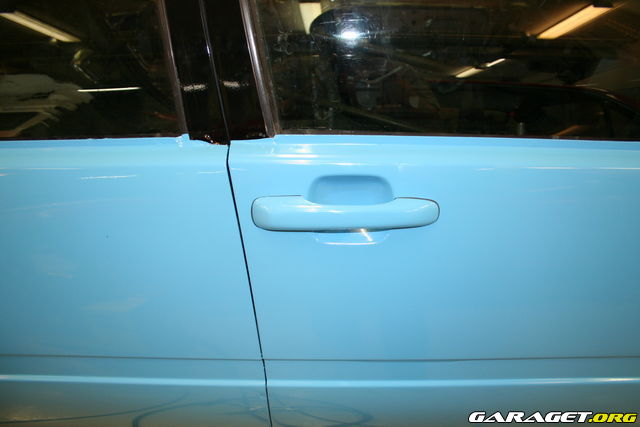

Lite mera "detalj bilder" från utsidan:
https://www1.garaget.org/gallery/archive/33935/832794_gfd11o.jpg
https://www1.garaget.org/gallery/archive/33935/832795_2y3an1.jpg
Även runda kurviga ställen kan man folieringa med bra resultat

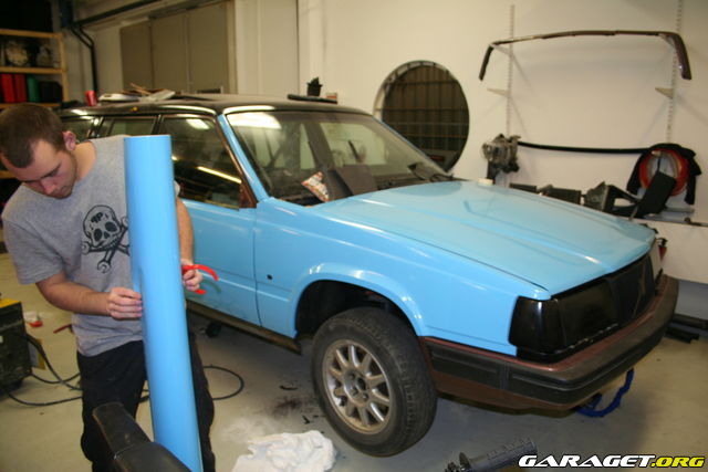

https://www1.garaget.org/gallery/archive/33935/832796_ygz7fa.jpg
En rulle material
