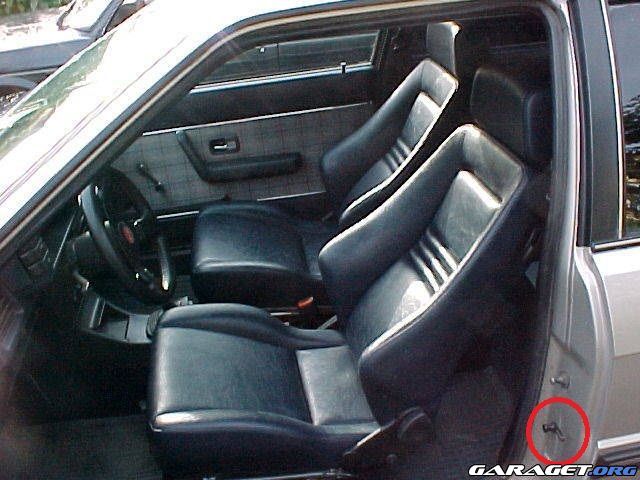

https://www1.garaget.org/gallery/archive/77110/914878_xls64z.jpg
Så där har dom gjort original på GT coupe. går en wire i dörrsidan och sen vidare bakåt till luckan.
