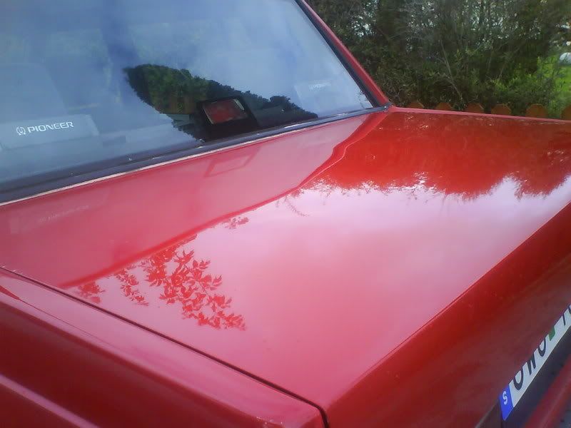

Ja, jag fick ju fixat lacken på bakluckan, och det har hållt sig bra, så nu vet jag hur jag ska gå till väga på den biten wink
http://i48.photobucket.com/albums/f238/2X3M4U/DSC00249.jpg
Så ser den ut nu smile Men den kommer ändå bytas mot en rostfri och obucklig lucka wink

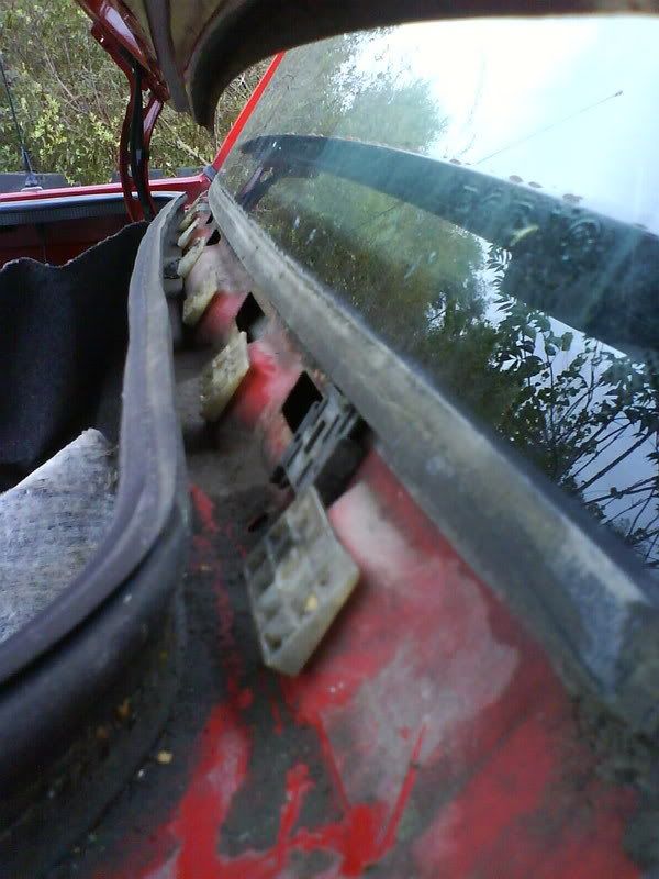

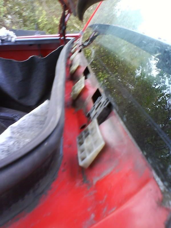

Sen så tänkte jag fixa dräneringen vid bakluckan, då det varit stopp där så att de blivit fuktigt i bagaget.. mindre kul hmm
http://i48.photobucket.com/albums/f238/2X3M4U/DSC00381.jpg
Så såg det ut när jag plockat bort listen, inte konstigt att det inte rann ner, va ju totalstopp i rörerna ! Blev till att rensa smile
http://i48.photobucket.com/albums/f238/2X3M4U/DSC00384.jpg
Nu så vart det rensat wink Blev betydligt mkt bättre, och vattnet rinner faktiskt undan tongue

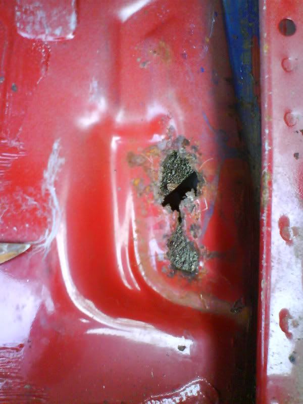

http://i48.photobucket.com/albums/f238/2X3M4U/DSC00385.jpg
...titthål lol Denna jävla rost tongue

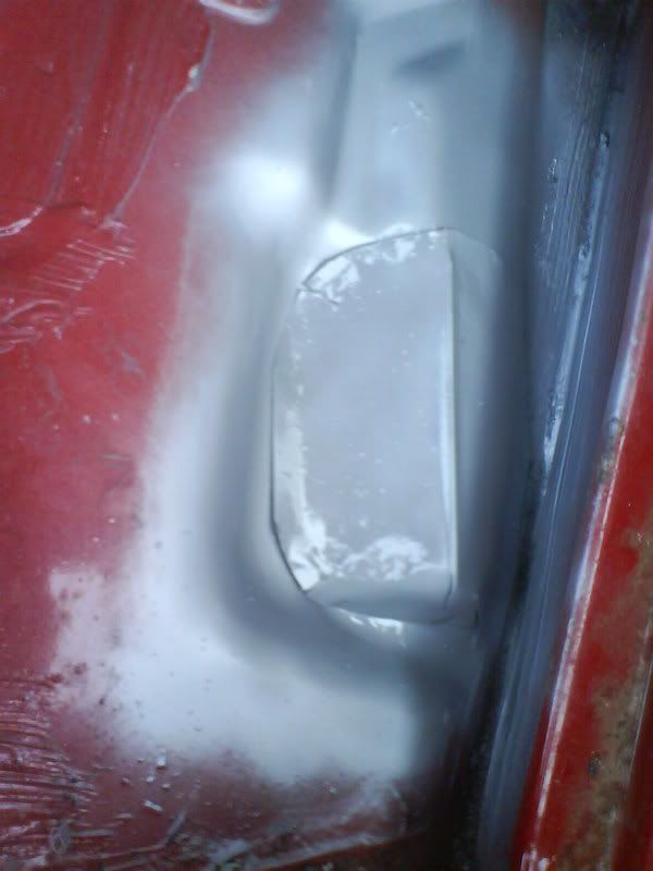

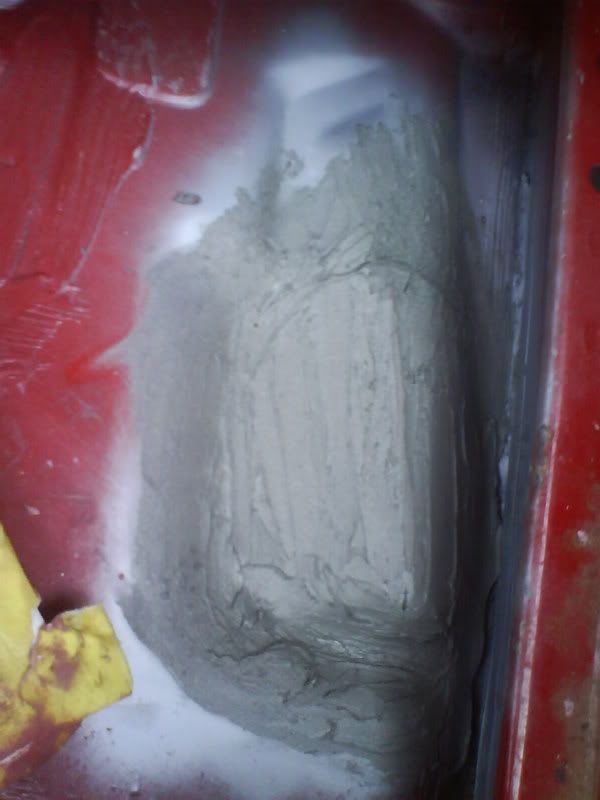

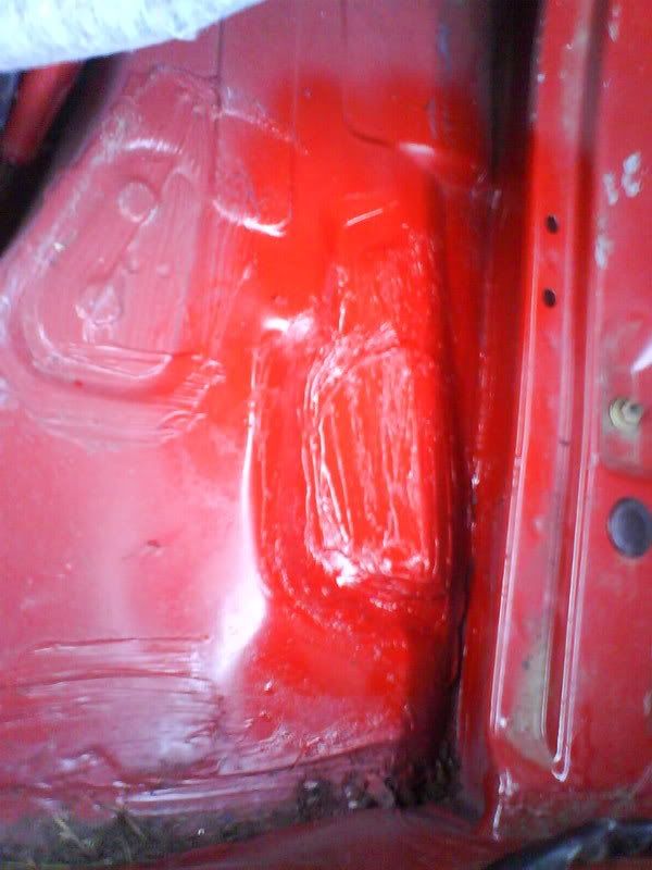

http://i48.photobucket.com/albums/f238/2X3M4U/DSC00387.jpg
Blev till att bocka till en plåtbit och täcka för det för att sedan slackla över allt med metallspackel roll
http://i48.photobucket.com/albums/f238/2X3M4U/DSC00388.jpg
http://i48.photobucket.com/albums/f238/2X3M4U/DSC00390.jpg
Inte världens snyggaste lagning, men vafan.. den syns ju inte ändå wink

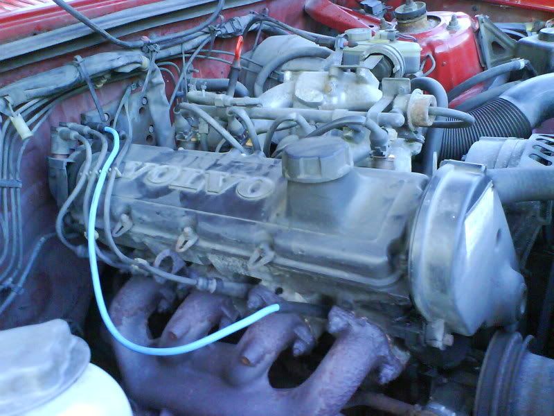

http://i48.photobucket.com/albums/f238/2X3M4U/DSC00394.jpg
Fint med 3 svarta och 1 blå kabel? lol Får se om jag byter resten med tiden wink Grenröret är fint va? big_smile
