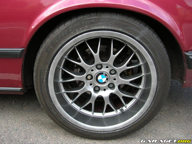

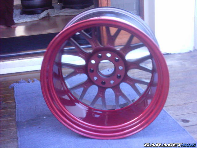

Jag betalade 2000kr för fälgarna nedan. 3 olika färger. Svart botten, silver ovanpå och rött inuti.
http://www.garaget.org/gallery/archive/3671/10248/3671-47665.jpg
http://www.garaget.org/gallery/archive/3671/10248/3671-47664.jpg
820 Inlägg
7 juni 2007
http://www.garaget.org/gallery/archive/ … -47665.jpg
http://www.garaget.org/gallery/archive/ … -47664.jpg
Ser man det röda utifrån då? :o
