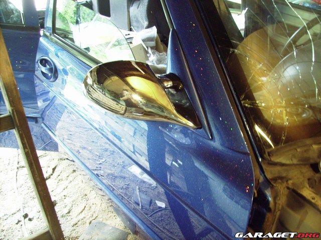

Fick på M3 speglarna idag.
http://www.garaget.org/gallery/archive/37044/20126/37044-107554.jpg

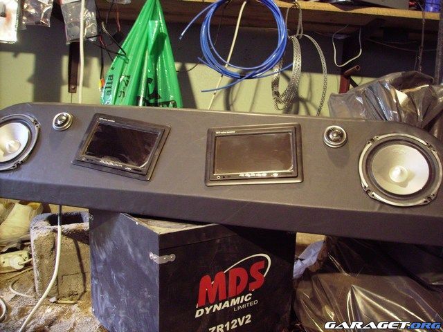

Den nya "hatthyllan" klädde den med lädret idag, ska på galler för 6,5 orna.
http://www.garaget.org/gallery/archive/37044/20126/37044-107553.jpg

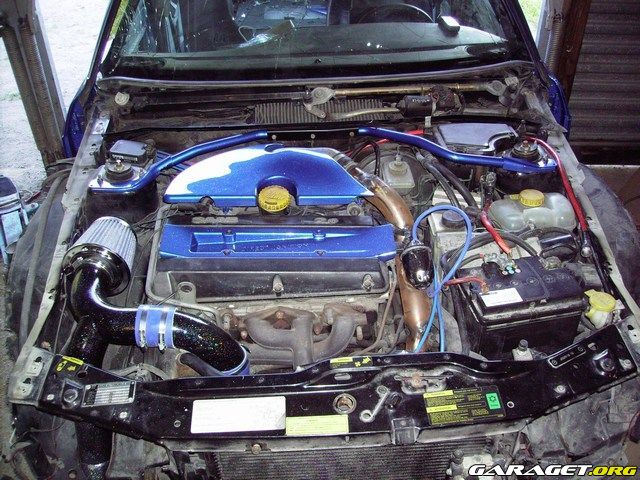

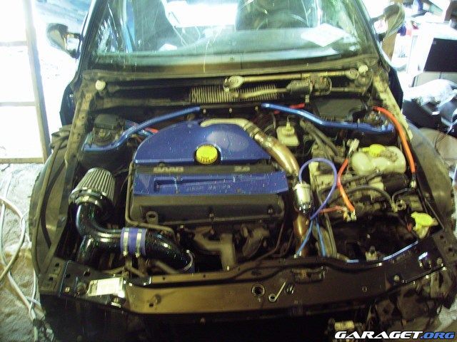

Flesta motordetaljer på plats.
http://www.garaget.org/gallery/archive/37044/20126/37044-107540.jpg

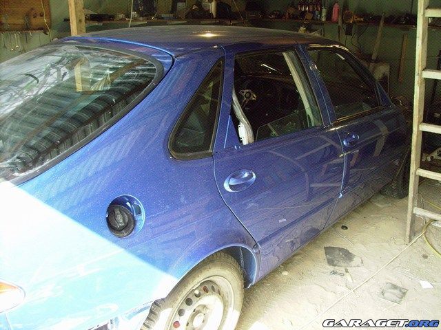

Efter tvätt, å så tog jag bort alla onödiga klistermärken.
http://www.garaget.org/gallery/archive/37044/20126/37044-107550.jpg

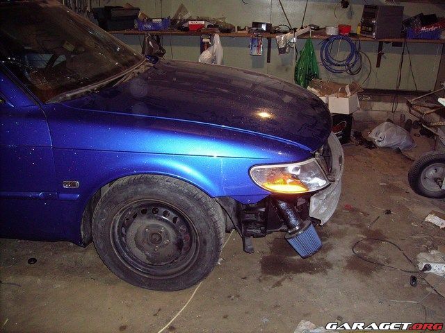

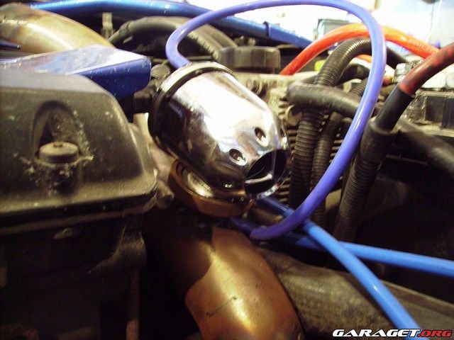

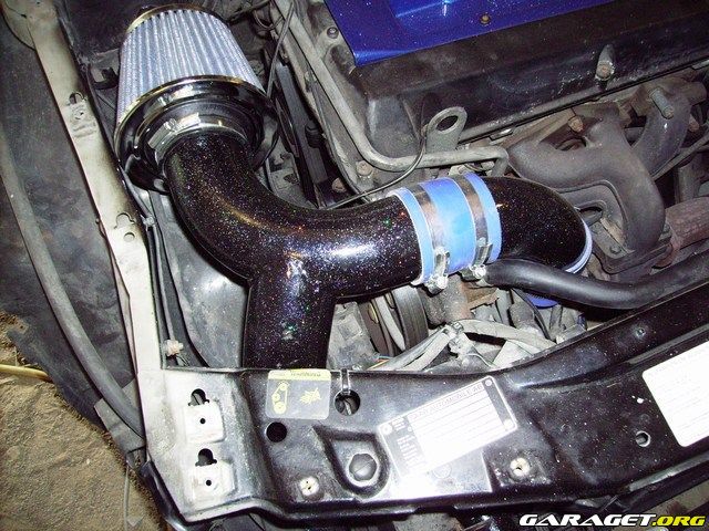

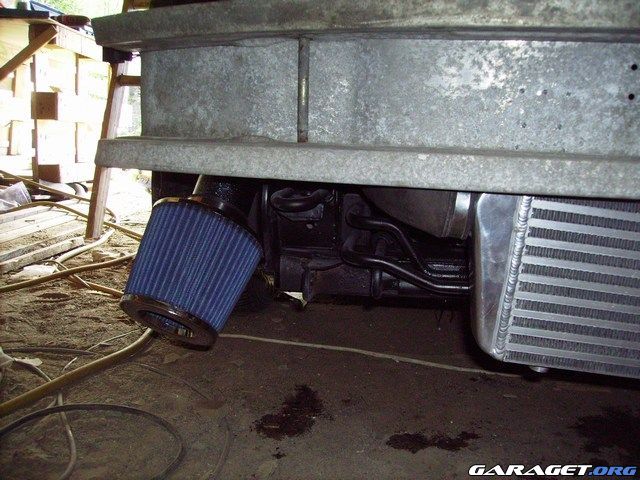

Filtret och intercoolern på plats, lite knix med att ha rostfritt insugningsrör på vägen dit.
http://www.garaget.org/gallery/archive/37044/20126/37044-107549.jpg

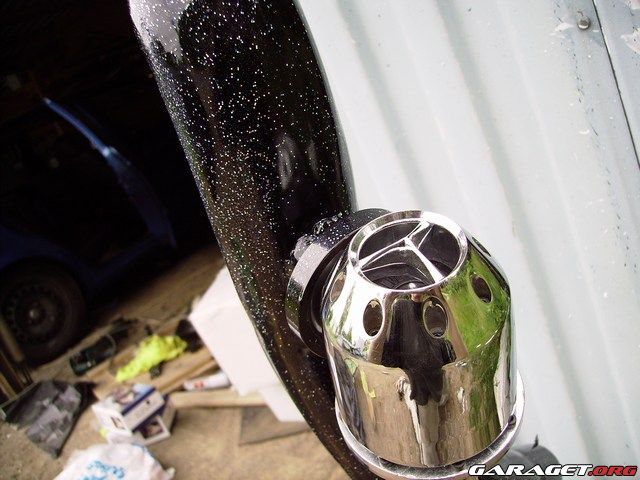

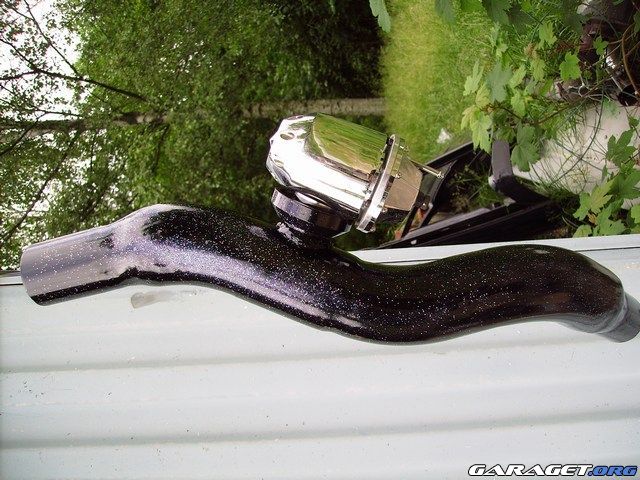

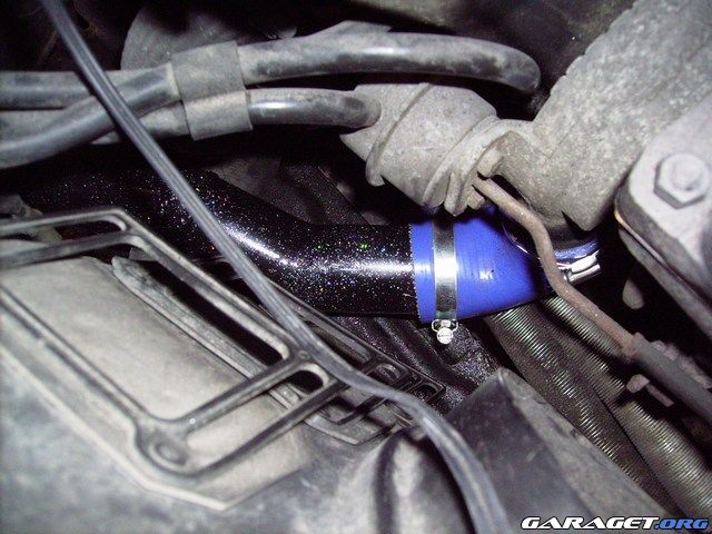

Även röret mellan ic och turbon egensvetsat och med flakes på;)
http://www.garaget.org/gallery/archive/37044/20126/37044-107547.jpg

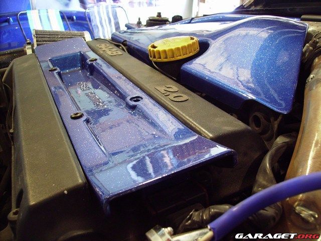

Mycket vacker tändkasset:D
http://www.garaget.org/gallery/archive/37044/20126/37044-107546.jpg

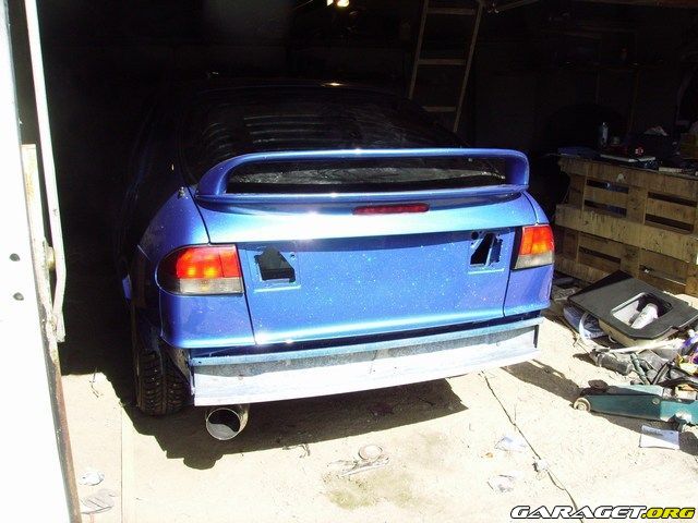

Omgjord baklucka. Notera att detta INTE är en 9-3 lucka:P
http://www.garaget.org/gallery/archive/37044/20126/37044-107541.jpg

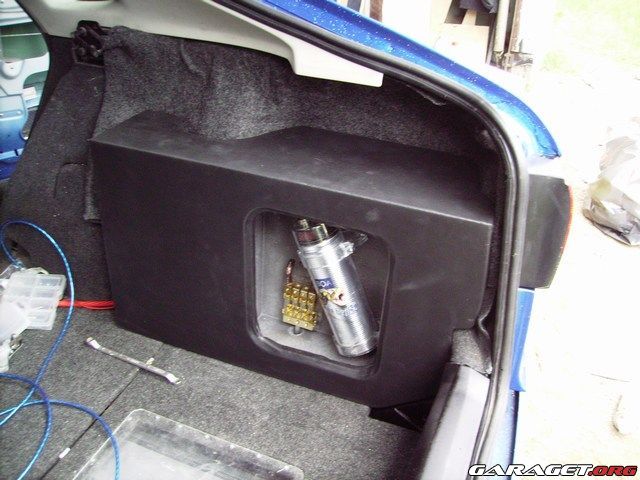

grejjade hela dan igår och fick i allt i bagagen xbox, kablar å sånt..
Lite bilder.

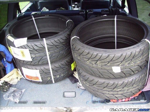

Hämtade mina däck idag:D inte så mkt gummi..
http://www.garaget.org/gallery/archive/37044/20126/37044-108326.jpg

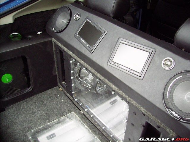

Höger sidan i bagagen med lite kablar å shit.
http://www.garaget.org/gallery/archive/37044/20126/37044-108327.jpg

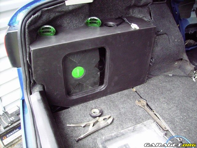

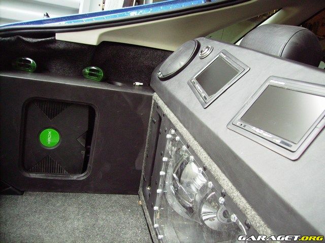

Å på vänstersidan hittar vi ett xbox..
http://www.garaget.org/gallery/archive/37044/20126/37044-108328.jpg

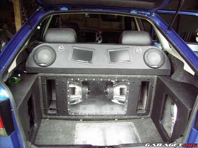

Fick i baslådan till slut. fy faan vad den sitter fast nu:P
http://www.garaget.org/gallery/archive/37044/20126/37044-108331.jpg
http://www.garaget.org/gallery/archive/37044/20126/37044-108332.jpg

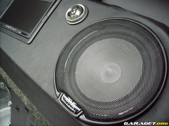

Liten närbild på högtalarn
http://www.garaget.org/gallery/archive/37044/20126/37044-108333.jpg

Grejorna blev riiktigt snyggt placerade ibak men jag tycker allt skulle kläs i samma, ser lite ofärdigt ut nu.
Skön lack med wink

Tackar, de hade blitt lite väl mkt tror ja. sen ska denna bil användas i vardag så jag vill ju kunna ställa saker därbak, hade ja haft läder på golve hade de bara blitt repigt:(

Har lsvetsat klart mitt tryckrör nu så jag slipade på de hela dan idag sen lackade jag det svart med flakesen i, blir lika bra som vanligt;)
Lite bilder på de.
http://www.garaget.org/gallery/archive/37044/20126/37044-111508.jpg
http://www.garaget.org/gallery/archive/37044/20126/37044-111509.jpg
