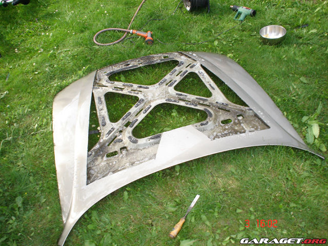

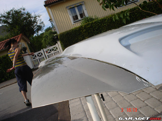

Så jag började med att ta av huven och ser hur scoopet egentligen låg på det.
Som ni kanske ser är det aningen för kort...jag vill att det ska löpa längs hela huven.
http://www.garaget.org/gallery/archive/46819/20470/46819-109935.jpg
Tog ett litet ta sen va det klart. Dock var limmet som höll ihop de två olika lagren mkt jobbiga.
http://www.garaget.org/gallery/archive/46819/20470/46819-109931.jpg
http://www.garaget.org/gallery/archive/46819/20470/46819-109932.jpg
Efter nån timme såg det ut såhär:
http://www.garaget.org/gallery/archive/46819/20470/46819-109933.jpg
att jag sparade lite i mitten kommer ni förstå senare i bygget wink
Och scoopet passade helt perfekt!

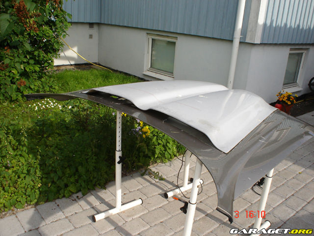

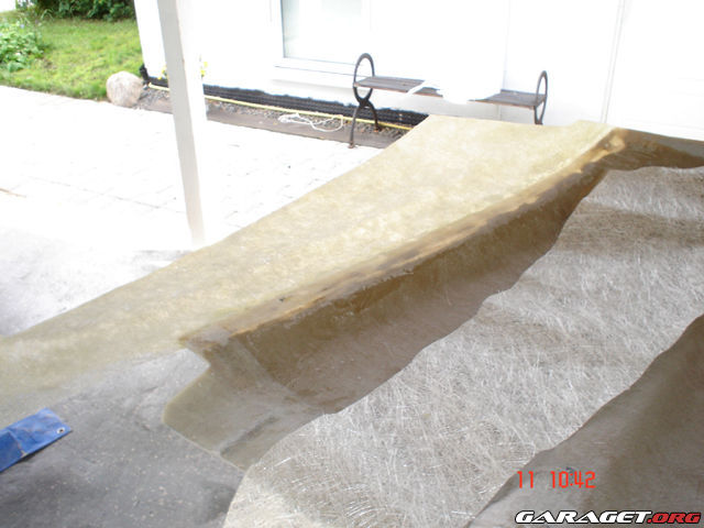

Sen var det dags för förlängringen...gjorde en enkel avgjutning.
http://www.garaget.org/gallery/archive/46819/20470/46819-109928.jpg
Satte ihop scoopet...
http://www.garaget.org/gallery/archive/46819/20470/46819-109942.jpg

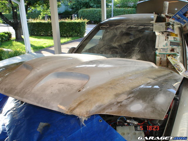

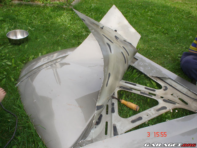

har inte gått nått bra... sad
Det spricker bara...har provat med massa glasfiber istället för spackel...funkar inte det blir det plan B big_smile hela huven glasfiber

aj då, låter inge kul.. fungerar alltså inte om du lägger glasfibermatta på baksidan och sen på med polyester på.. sen spacklar uppifrån med nåt långtrådigt/fibrigt glasfiberspackel ?
Det va det jag testade sad
Det jobbiga är att nu kommer jag ha en glasfiberhuv och en söndersågad plåt...
hade ja gjort hela i glasfiber hade jag fortfarande haft plåthuven som backup..
aja...man får se det goda i det hela, nu är jag kung på att gjuta glasfiber big_smile

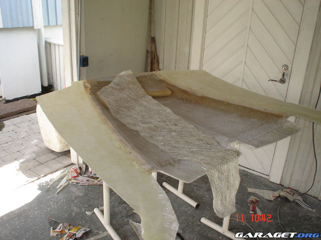

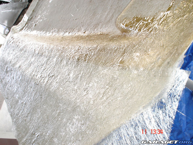

Då börjar vi igen då...

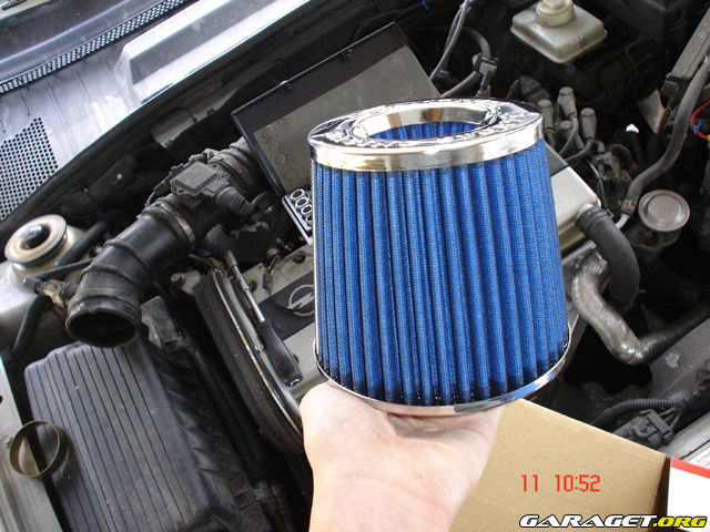

Sportluftfilter ska hämtas ut från posten om 10 min big_smile
En fråga dock...är mulet nu, nån som vet om glasfibern tar skada genom att få torka när det är lite fuktigt ute?
1 010 Inlägg
12 juli 2007

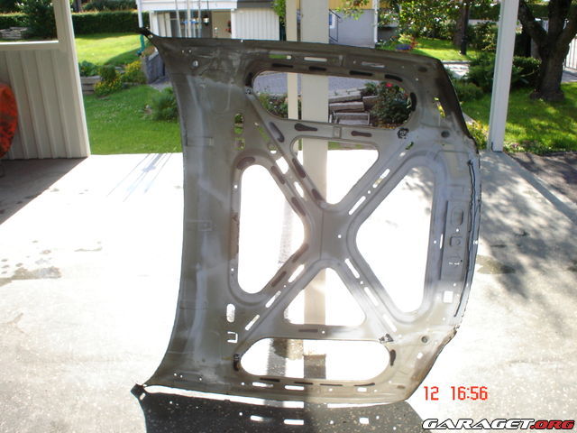

Så
tog ett ta...haft fullt upp med annat...morsan ska flytta
men men här  e lite nya bilder!!

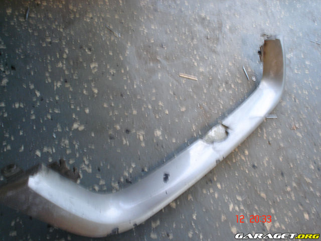

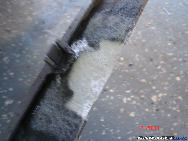

http://www.garaget.org/gallery/archive/46819/20277/46819-113753.jpg
Fick tyvär slipa bort allt detta då det inte fäste på metallen...som ni ser fick jag iaf a-stolpen målad efter rostborttagning.
http://www.garaget.org/gallery/archive/46819/20277/46819-114083.jpg

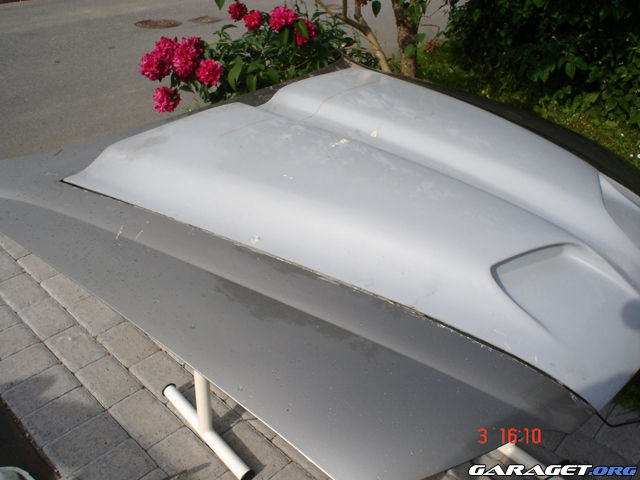

Började att göra avgjutningar av metallen på sidorna
http://www.garaget.org/gallery/archive/46819/20277/46819-114085.jpg
avgjutningarna sätts på på scoopet.
http://www.garaget.org/gallery/archive/46819/20277/46819-114092.jpg

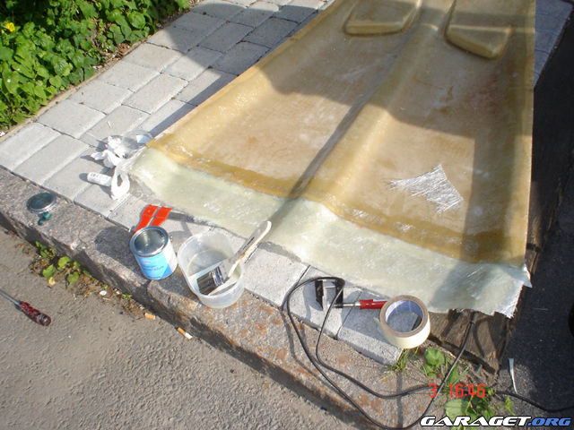

Nya simota sportluftfiltret... väntar dock tills huven e klar..pallar inte fylla den me slipdam å annat skit..
http://www.garaget.org/gallery/archive/46819/20277/46819-114098.jpg

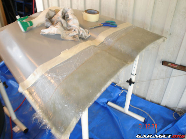

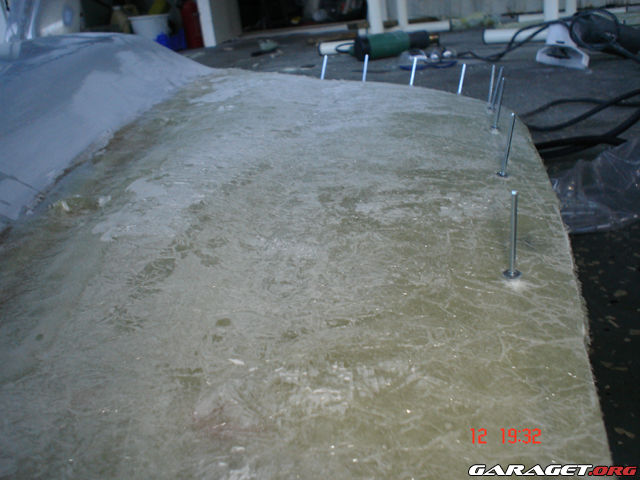

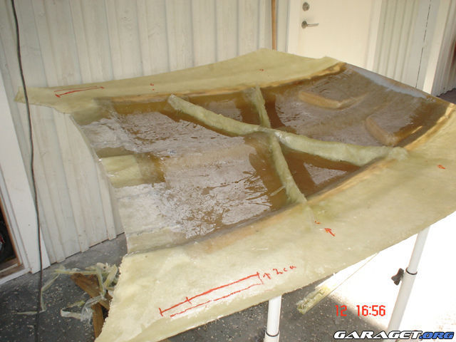

Sista lagret på...
http://www.garaget.org/gallery/archive/46819/20277/46819-114100.jpg
http://www.garaget.org/gallery/archive/46819/20277/46819-114104.jpg

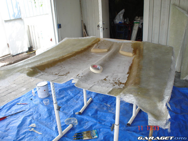

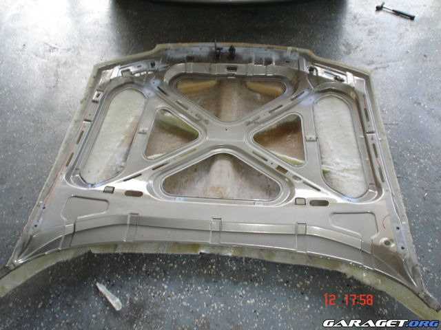

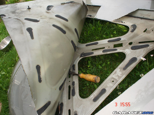

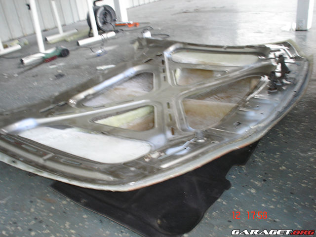

Tog bort allt av ytlagrget då "skelettet" ska användas.
http://www.garaget.org/gallery/archive/46819/20277/46819-114107.jpg
Gjöt in balkar för stabilitet...
http://www.garaget.org/gallery/archive/46819/20277/46819-114112.jpg
Så ska det sitta iaf...blir stabilt och bra + slipper passa in allt...
http://www.garaget.org/gallery/archive/46819/20277/46819-114113.jpg

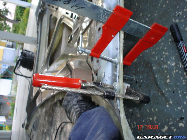

redo för att nitarna ska klämmas åt
http://www.garaget.org/gallery/archive/46819/20277/46819-114118.jpg
Vissa fick man hjälpa lite...
http://www.garaget.org/gallery/archive/46819/20277/46819-114120.jpg

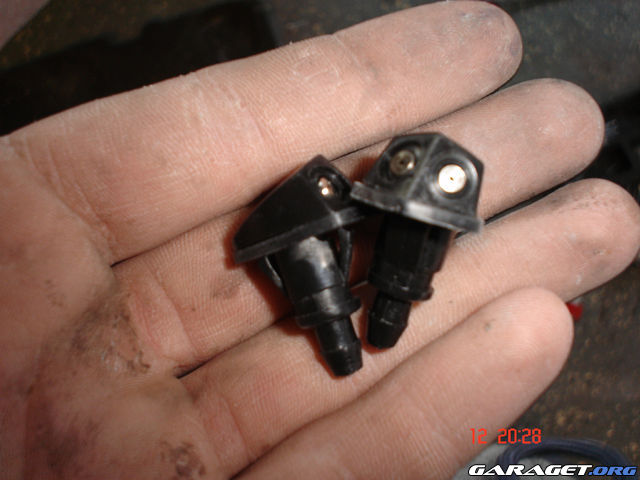

Nya spolarna som ska på...pajade ju dom andra i början av bygget...
http://www.garaget.org/gallery/archive/46819/20277/46819-114121.jpg

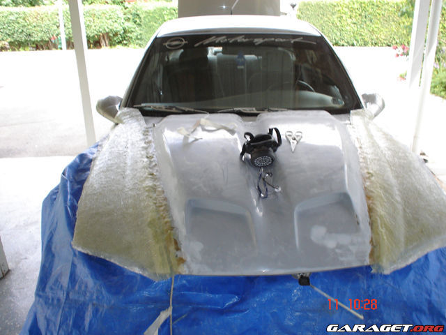

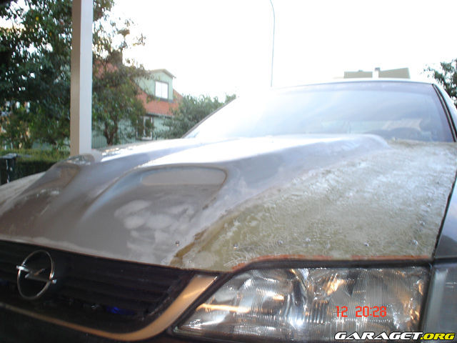

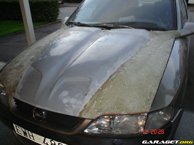

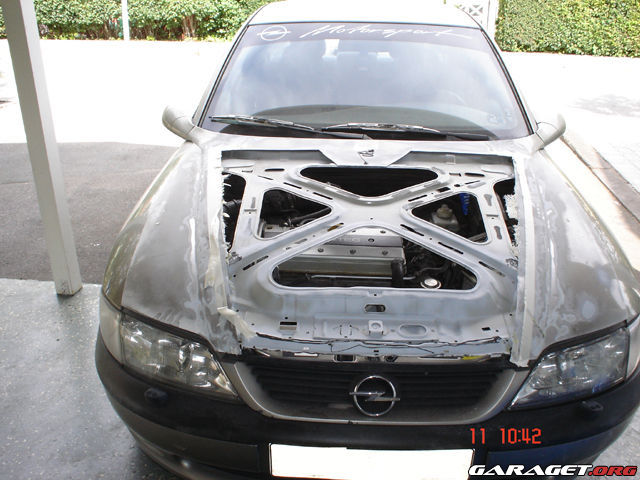

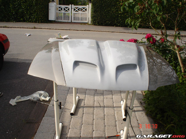

Huven passar nästan perfekt!
http://www.garaget.org/gallery/archive/46819/20277/46819-114122.jpg
http://www.garaget.org/gallery/archive/46819/20277/46819-114124.jpg
http://www.garaget.org/gallery/archive/46819/20277/46819-114126.jpg

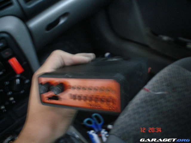

Nya polisradion som jag köpt...ska monteras imororn om jag får tid..

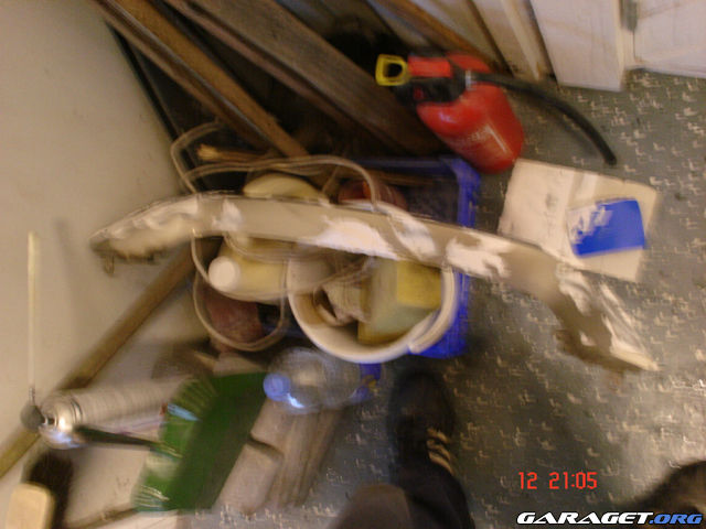

Å här ligger grillen fullt spacklad...blir nog bra efter massa slipande imorron...
Over and out för nu..mer jobb imorron
målet är att få huv och grill klara till helgen...men men sa ju samma sak förra veckan också :P

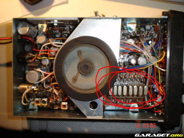

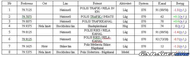

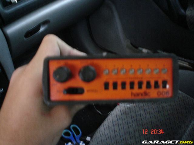

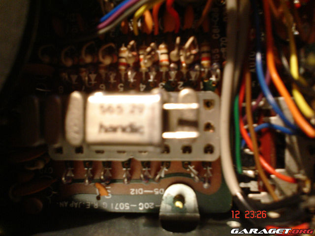

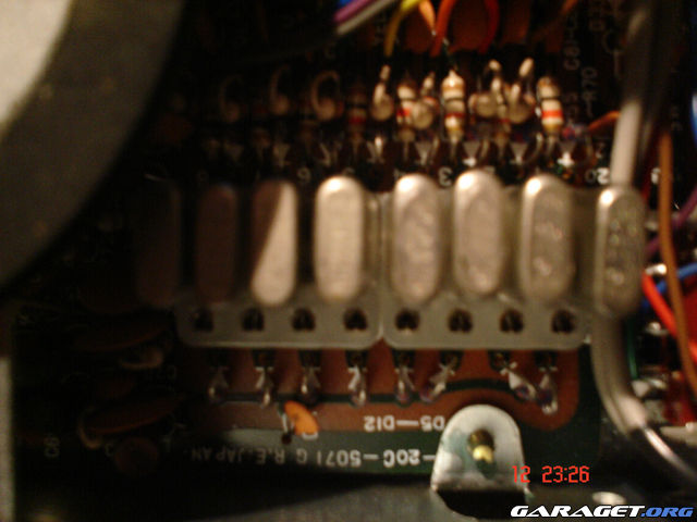

Tjena Jocke! Såg att du köpt en likadan polisradio som jag har i min kärra!
Du kanske redan vet om detta, men tänk på att du måste ha rätt kristaller i en Handic för att den överhuvudtaget ska funka! Delvis kristaller som har mottagning över det område du befinner dig i!  Skruvar du upp "skalet" finner du dessa kristaller sittandes på rad, ser nästan ut som små motstånd av något slag. Ska sitta 8 stycken men kan ju skilja mellan olika apparater. Beror på vad ägarna skruvat i dem! På dessa ser du sifferkombinationer, vanligtvis xx.xxx.
Så kikar du här sen så ser du vilka kristaller du har i och om de kan ta in något i närheten av dig! : http://www.frekvenslista.com/lista.php?sys=4
Och lika väl att det faktiskt inte går att lyssna på en vanlig polisradio sålänge till, de håller på och byta till ett krypterat system, här är utbyggnadsplanen:
Utbyggnadsetapp                                                                     Färdigställs:
Etapp 2: Gävleborg, Kronoberg, Stockholm,
Södermanland, Uppsala, Västmanland                                     kvartal 2, 2007
Etapp 3: Halland, Västra Götaland                                          kvartal 4, 2007
Etapp 4: Jönköping, Västernorrland, Östergötland                   kvartal 3, 2008
Etapp 5: Dalarna, Värmland, Örebro                                        kvartal 4, 2008
Etapp 6: Jämtland, Västerbotten                                           kvartal 3, 2009
Etapp 7: Gotland, Norrbotten                                                     kvartal 3, 2010
Fast du kanske redan visste allt detta , men kan vara någon annan som får nytta av tipsen! smile

han ja köpte den av sa att jag bara behövde koppla in och trycka på auto :S
ska hämta och skriva upp och kolla direkt nu
brb
(tack för hjälpen!)
edit:
http://www.garaget.org/gallery/archive/46819/20277/46819-114198.jpg
antar att detta e kristallerna?

hehe jo vet de tongue
kollat kristallerna iaf...är följande frekvenser:
79.7125
79.7875
79.8875
79.9375
79.0125
79.9125
79.1625
79.5375
gjorde en snygg lista i word som man kan ha i bilen big_smile
http://www.garaget.org/gallery/archive/46819/20277/46819-114210.jpg
men ja vill inte ha skåne kanalen tongue
vill hellre ha:
79.6375      Hela länet      Stockholms län      Trafikpolis, trafikkontroller
hur får man tag på sånna?
btw
ser skummt ut i radion...kolla dessa bilder:
http://www.garaget.org/gallery/archive/46819/20277/46819-114211.jpg
http://www.garaget.org/gallery/archive/46819/20277/46819-114212.jpg
Borde inte kristallerna ha tre fötter då kopplings hålen är gjorda för tre?? tongue
EDIT:
nån som vet hur man styr den??big_smile
