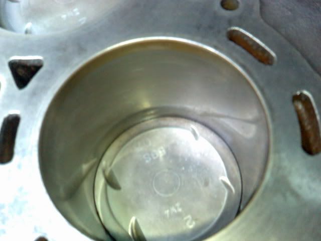

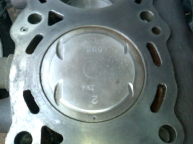

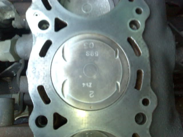

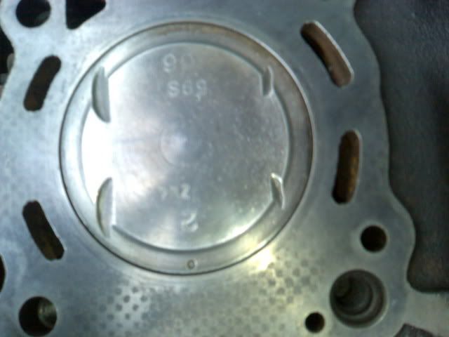

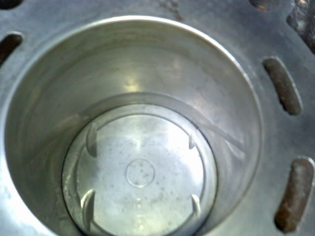

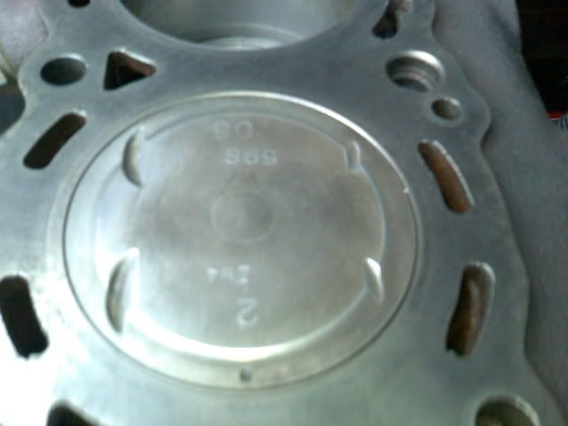

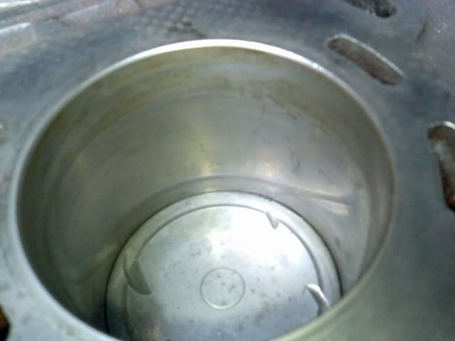

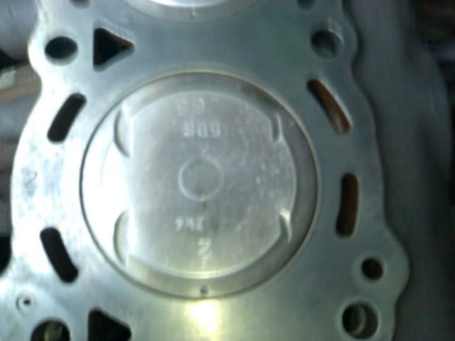

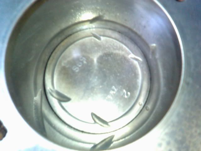

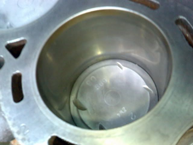

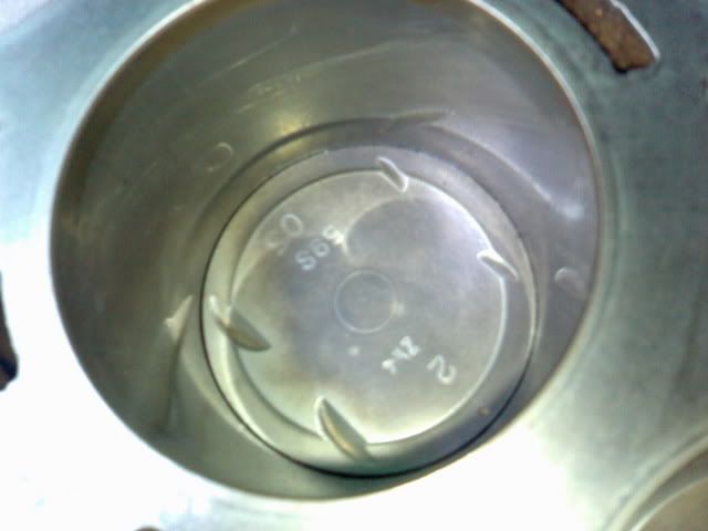

så nu är det dags för en ny uppdatering.

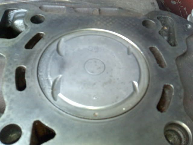

hittat mig en motor i england som gått straxt över 6000mil men som har blåst topplockspackning.
den kommer skickas till mig i början av nästa vecka.
några dåliga bilder på den
toppen medföljer självklart.

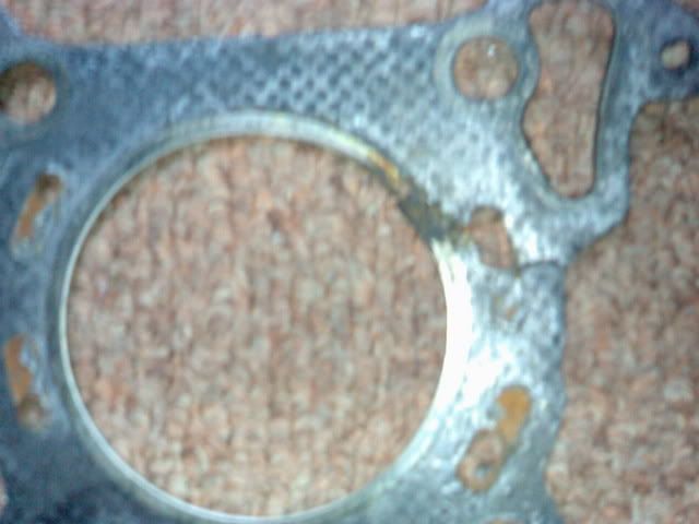

och självklart en bild på den trasiga packningen.
http://img.photobucket.com/albums/v405/sir_Daniel/22072007114gj1.jpg
2 117 Inlägg
2 augusti 2007
Har den stått länge med vatten i en cylinder? Ser ok ut på bilderna men lite stryk verkar cylinderväggen ha fått. Kan räcka med en krysshoning och nya kolvringar som ändgapet slipas in på. Ser väldigt bra ut i övrigt.

motorn har stått ca 1 månad innan han tog av toppen och tog bort det lilla vattnet som var där och dragit runt motorn, blir att titta om man ska hona loppen och byta kolvringar eller ej när motorn kommer hem.
