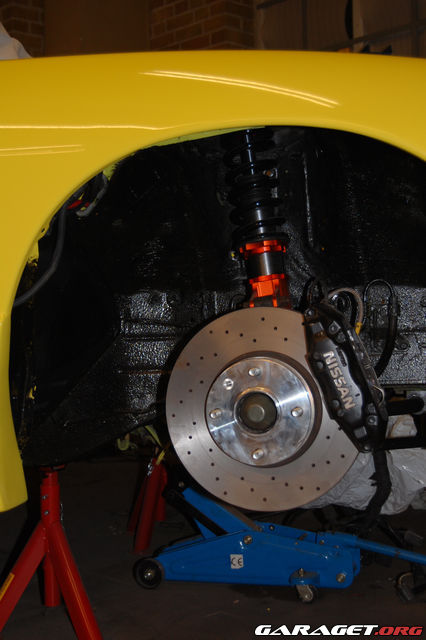

Mr: Mike
231 Inlägg
16 februari 2009
#199
s12 skrev:
Mike_200sx : var har du fått tag på dom broms skivorna ? mvh
Dom kommer ifrån en Nissan Skyline R32, likadana som sitter på en Nissan 300zx. Det ända man behöver göra är att borra om bultmönstret (4x114.3), såvidare man inte vill ändra till 5x114.3.
