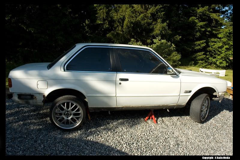

Började med att bror min köpte den här bilen från Gotland, och efter det var det jag som fick ta över den..

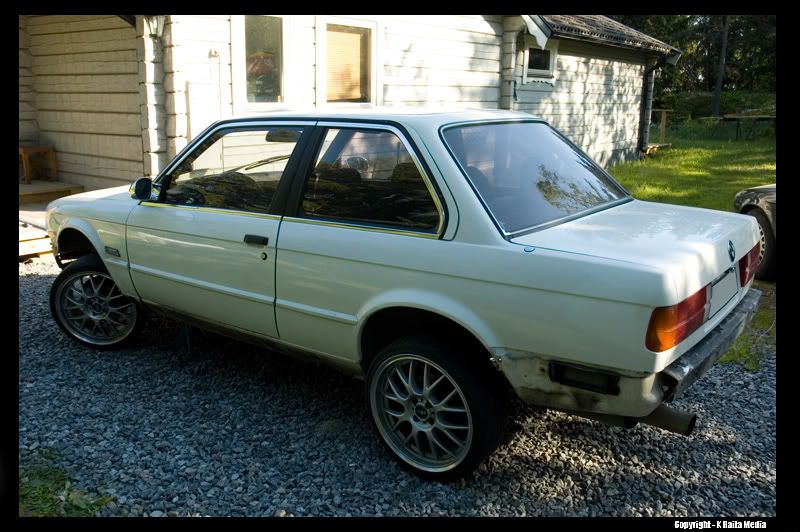

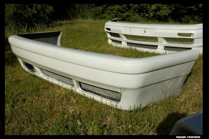

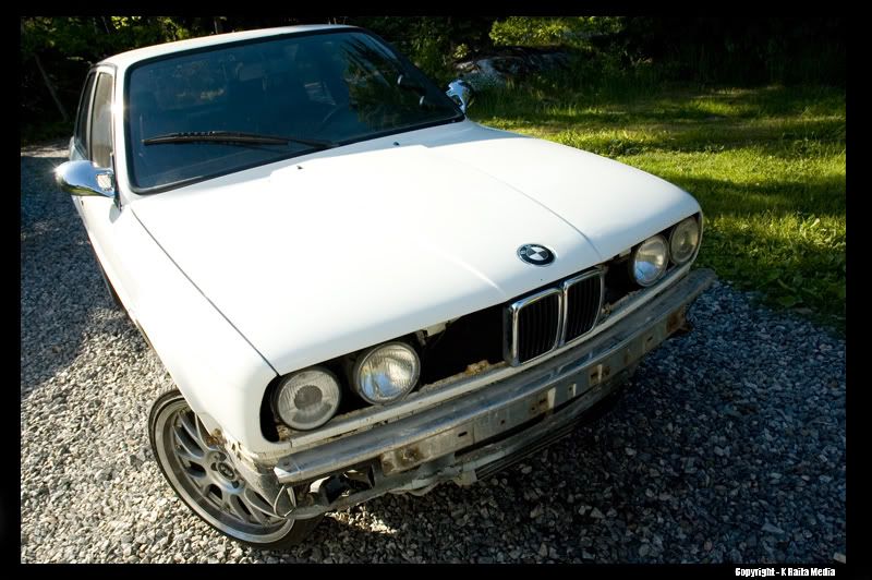

Såhär såg då bilen ut när min bror hade den:
http://i67.photobucket.com/albums/h312/Fugge/E30PROJEKT/3.jpg
http://i67.photobucket.com/albums/h312/Fugge/E30PROJEKT/1.jpg
http://i67.photobucket.com/albums/h312/Fugge/E30PROJEKT/2.jpg

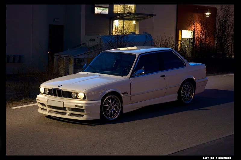

.. Men när jag tog över bilen så ville jag bygga något helt nytt, och så blev det också.
Lista på vad som skulle göras/köpas in till utförandet:
Mtech2 paket
Andra fälgar
Nya lysen runt om
Samt en ny lack
Den listan säger mest hur utseendet kommer bli på bilen när jag är klar..

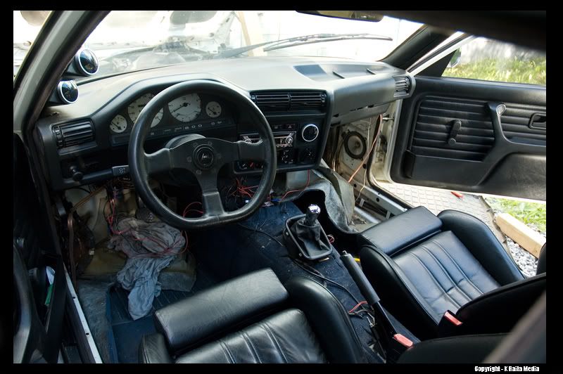

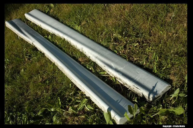

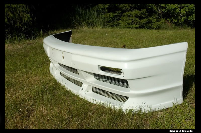

Började med att plocka bort kjolpaketet, dvs Front,Bak,Sidokjolar, sedan såldes det iväg med en vinge som var borttagen från bilen:
http://i67.photobucket.com/albums/h312/Fugge/E30PROJEKT/Projekt/nerplockning1/2.jpg
http://i67.photobucket.com/albums/h312/Fugge/E30PROJEKT/Projekt/nerplockning1/3.jpg
http://i67.photobucket.com/albums/h312/Fugge/E30PROJEKT/Projekt/nerplockning1/4.jpg
http://i67.photobucket.com/albums/h312/Fugge/E30PROJEKT/Projekt/nerplockning1/1.jpg

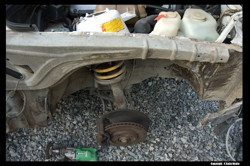

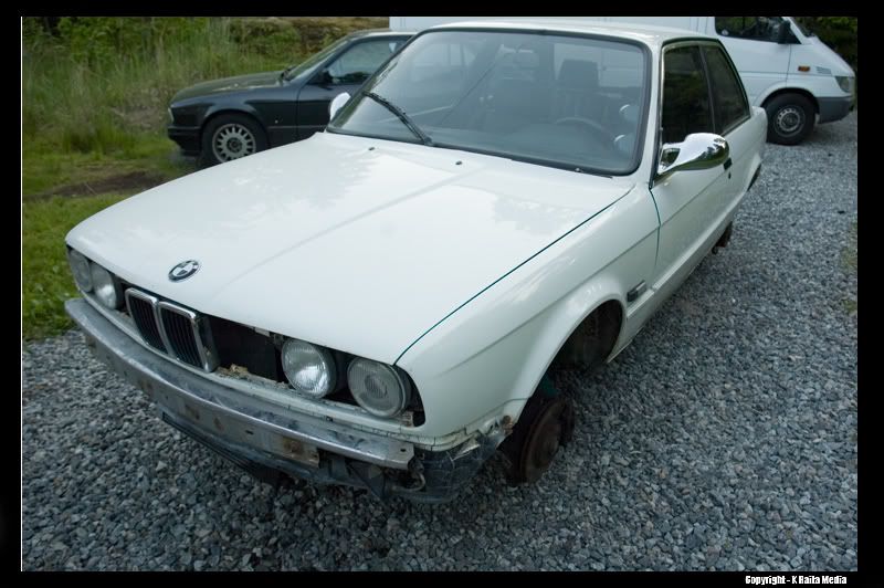

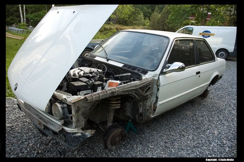

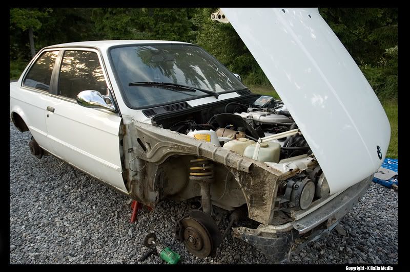

Efter det så stod bilen såhär:
http://i67.photobucket.com/albums/h312/Fugge/E30PROJEKT/Projekt/nerplockning1/5.jpg
http://i67.photobucket.com/albums/h312/Fugge/E30PROJEKT/Projekt/nerplockning1/6.jpg
http://i67.photobucket.com/albums/h312/Fugge/E30PROJEKT/Projekt/nerplockning1/7.jpg
http://i67.photobucket.com/albums/h312/Fugge/E30PROJEKT/Projekt/nerplockning1/8.jpg

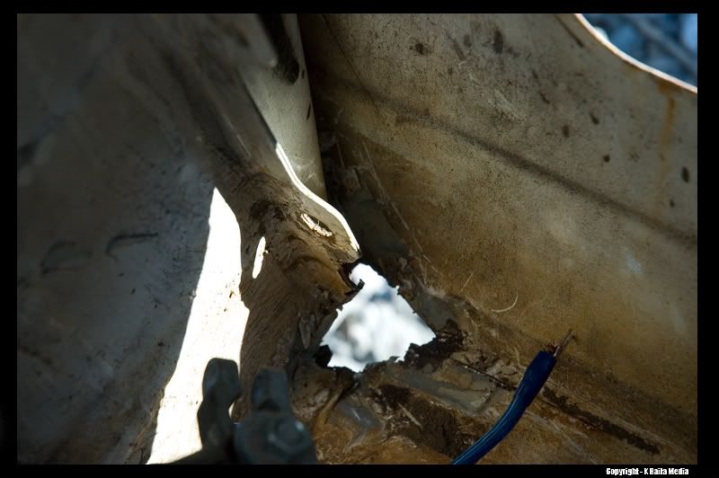

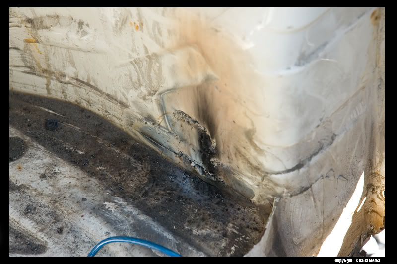

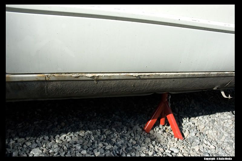

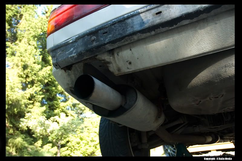

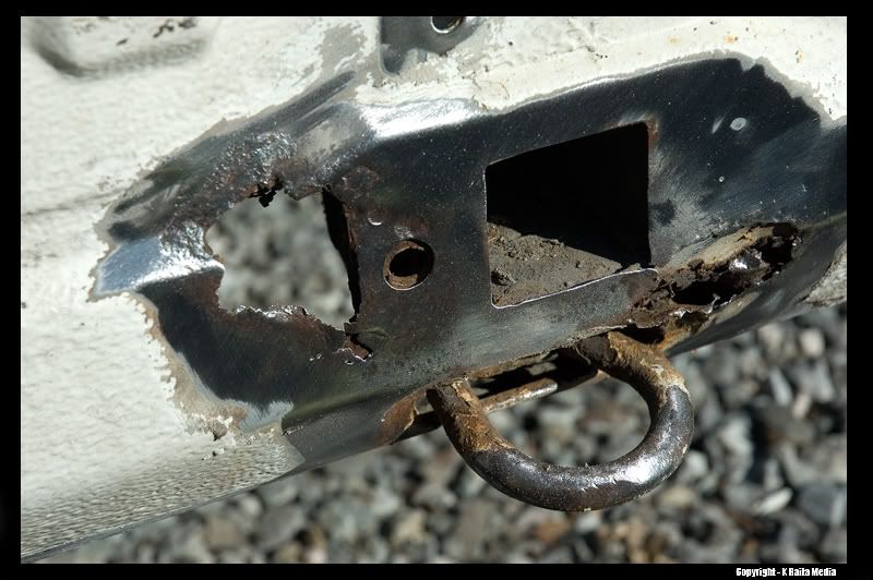

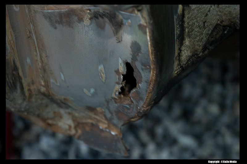

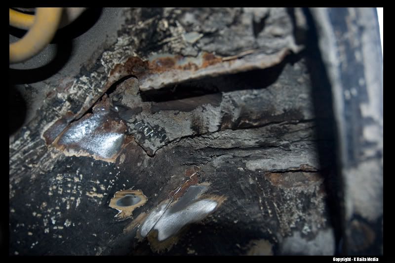

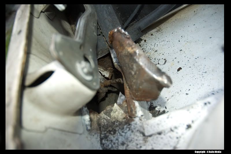

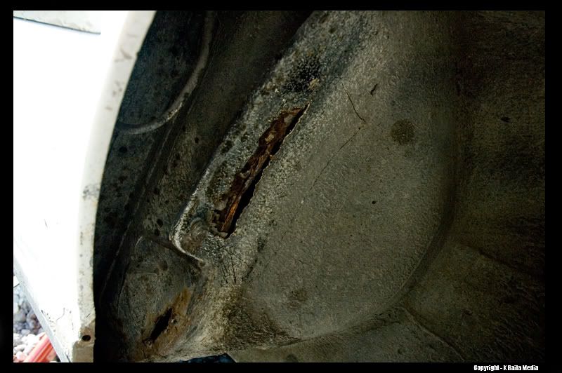

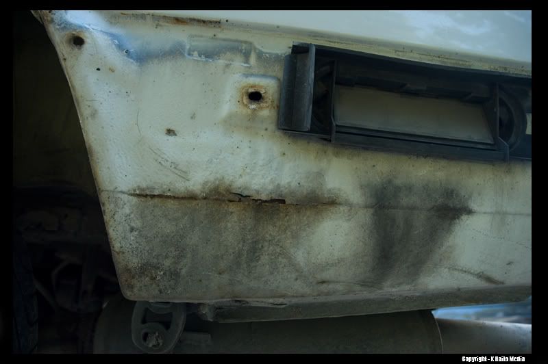

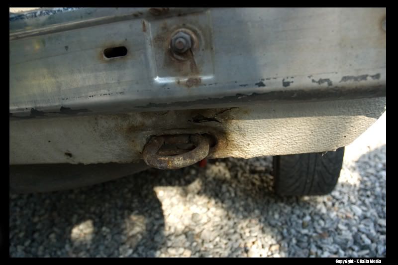

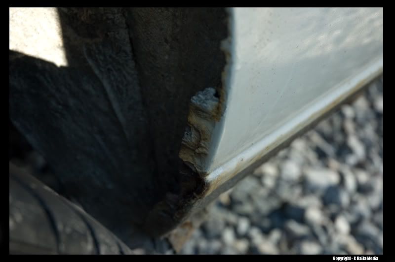

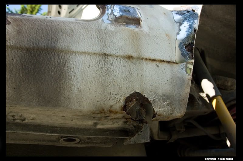

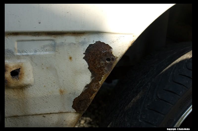

Fick en större inblick på hur mycket rostlagning det skulle göras..
http://i67.photobucket.com/albums/h312/Fugge/E30PROJEKT/Projekt/nerplockning1/9.jpg
http://i67.photobucket.com/albums/h312/Fugge/E30PROJEKT/Projekt/nerplockning1/10.jpg
http://i67.photobucket.com/albums/h312/Fugge/E30PROJEKT/Projekt/nerplockning1/11.jpg
http://i67.photobucket.com/albums/h312/Fugge/E30PROJEKT/Projekt/nerplockning1/12.jpg
http://i67.photobucket.com/albums/h312/Fugge/E30PROJEKT/Projekt/nerplockning1/16.jpg
http://i67.photobucket.com/albums/h312/Fugge/E30PROJEKT/Projekt/nerplockning1/18.jpg
http://i67.photobucket.com/albums/h312/Fugge/E30PROJEKT/Projekt/nerplockning1/17.jpg
.. Och det blev faktiskt ännu mer rostlagning än vad som behövs göras som syns på bilderna. Mer om det senare..

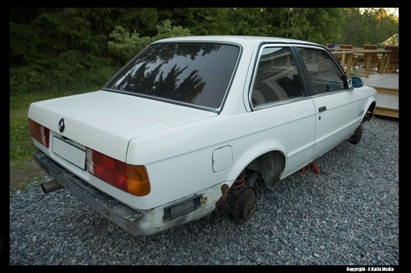

Mer helhetsbild på hur bilen stod efter det:
http://i67.photobucket.com/albums/h312/Fugge/E30PROJEKT/Projekt/nerplockning1/19.jpg
http://i67.photobucket.com/albums/h312/Fugge/E30PROJEKT/Projekt/nerplockning1/20.jpg

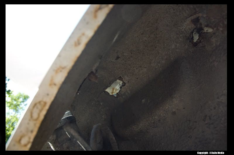

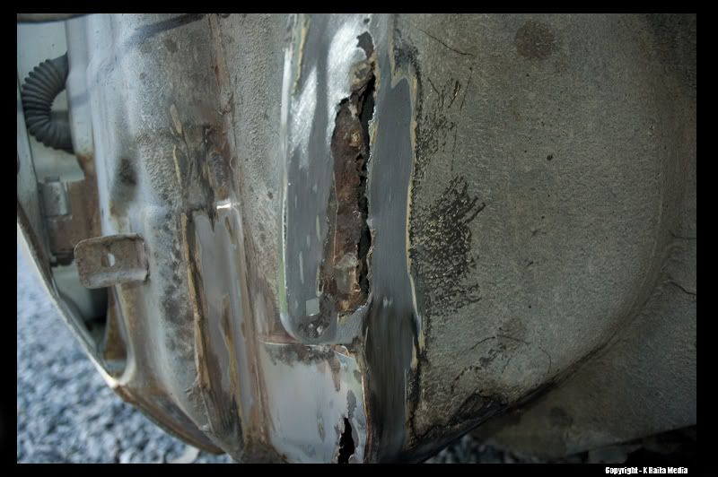

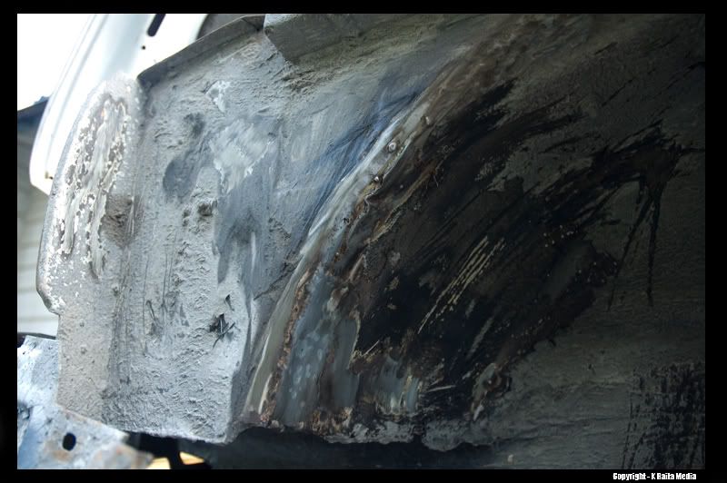

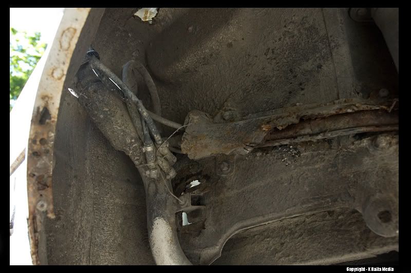

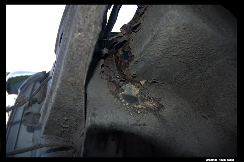

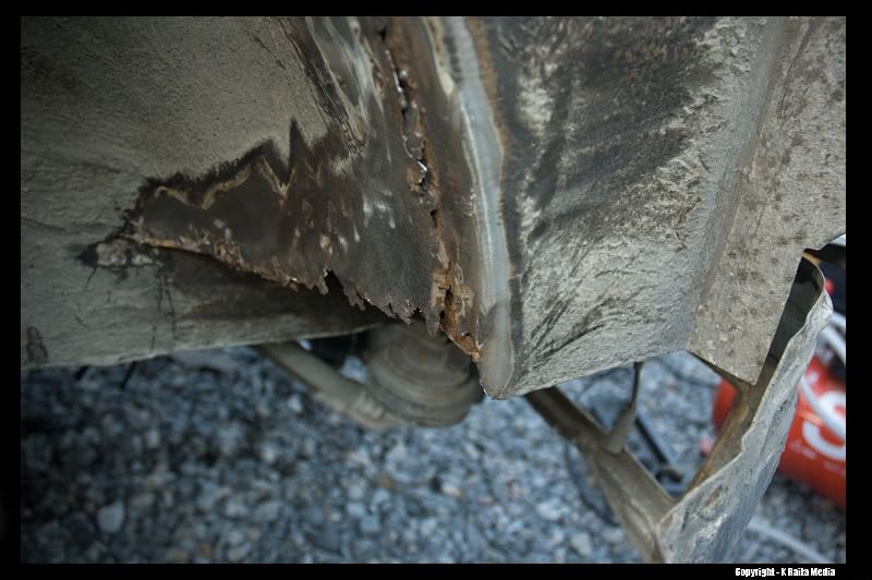

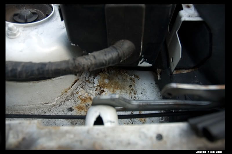

Då skulle det börjas rostlagas då..
Vi började med att ta ett parti i taget, så vi började i främre hjulhusen, samt i motorrummet, så då kunde slipningen börja:
http://i67.photobucket.com/albums/h312/Fugge/E30PROJEKT/Projekt/rostlagning1slipning/1.jpg
http://i67.photobucket.com/albums/h312/Fugge/E30PROJEKT/Projekt/rostlagning1slipning/2.jpg
Under säkringsdosan
http://i67.photobucket.com/albums/h312/Fugge/E30PROJEKT/Projekt/rostlagning1slipning/3.jpg
http://i67.photobucket.com/albums/h312/Fugge/E30PROJEKT/Projekt/rostlagning1slipning/4.jpg
http://i67.photobucket.com/albums/h312/Fugge/E30PROJEKT/Projekt/rostlagning1slipning/5.jpg
http://i67.photobucket.com/albums/h312/Fugge/E30PROJEKT/Projekt/rostlagning1slipning/6.jpg
http://i67.photobucket.com/albums/h312/Fugge/E30PROJEKT/Projekt/rostlagning1slipning/7.jpg
http://i67.photobucket.com/albums/h312/Fugge/E30PROJEKT/Projekt/rostlagning1slipning/8.jpg
http://i67.photobucket.com/albums/h312/Fugge/E30PROJEKT/Projekt/rostlagning1slipning/9.jpg
http://i67.photobucket.com/albums/h312/Fugge/E30PROJEKT/Projekt/rostlagning1slipning/10.jpg
http://i67.photobucket.com/albums/h312/Fugge/E30PROJEKT/Projekt/rostlagning1slipning/11.jpg
http://i67.photobucket.com/albums/h312/Fugge/E30PROJEKT/Projekt/rostlagning1slipning/12.jpg
http://i67.photobucket.com/albums/h312/Fugge/E30PROJEKT/Projekt/rostlagning1slipning/13.jpg

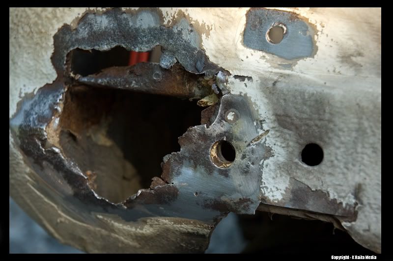

Tittut-hål till motorrummet
http://i67.photobucket.com/albums/h312/Fugge/E30PROJEKT/Projekt/rostlagning1slipning/14.jpg
http://i67.photobucket.com/albums/h312/Fugge/E30PROJEKT/Projekt/rostlagning1slipning/15.jpg

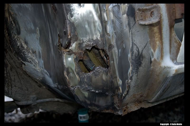

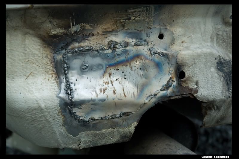

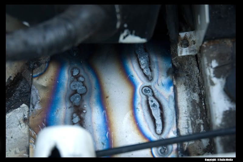

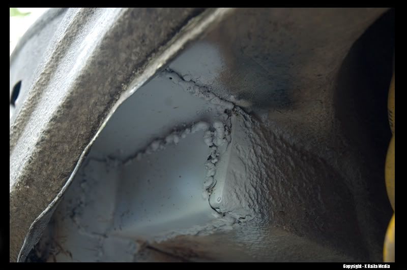

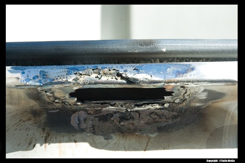

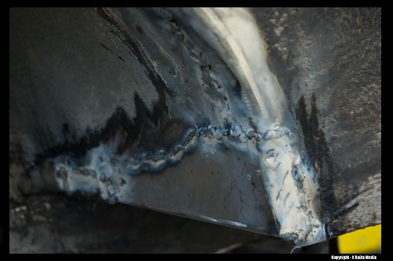

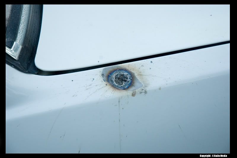

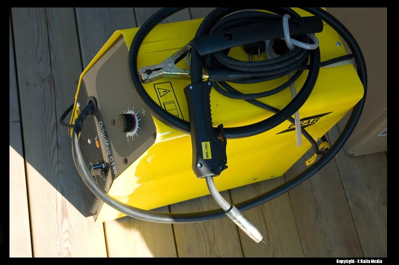

Blev att köpa ny svets:
http://i67.photobucket.com/albums/h312/Fugge/E30PROJEKT/Projekt/rostlagning2slipning/10.jpg
Svetsade med flusstråd så resultatet blev kanske inte riktigt 100, men det blir bra efter man slipar och har sig lite efter..

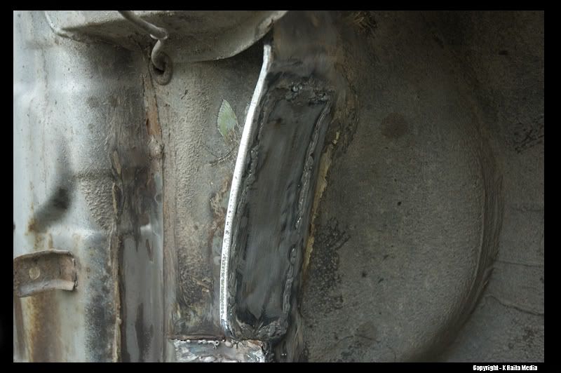

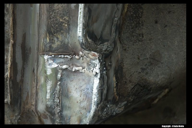

Började med att sätta igen hålen högerfram:
http://i67.photobucket.com/albums/h312/Fugge/E30PROJEKT/Projekt/rostlagning3svetsning/2.jpg
http://i67.photobucket.com/albums/h312/Fugge/E30PROJEKT/Projekt/rostlagning3svetsning/1.jpg
http://i67.photobucket.com/albums/h312/Fugge/E30PROJEKT/Projekt/svetsningklar1hogerfram/3.jpg
Där hålet var i motorrummet
http://i67.photobucket.com/albums/h312/Fugge/E30PROJEKT/Projekt/svetsningklar1hogerfram/4.jpg
Började även att grunda lite:
http://i67.photobucket.com/albums/h312/Fugge/E30PROJEKT/Projekt/svetsningklar1hogerfram/2.jpg
http://i67.photobucket.com/albums/h312/Fugge/E30PROJEKT/Projekt/svetsningklar1hogerfram/1.jpg
La även för hålet under säkringsdosan och självklart ska det fixas och donas så det ser snyggt ut, med body osv
http://i67.photobucket.com/albums/h312/Fugge/E30PROJEKT/Projekt/svetsningklar2vansterfram/1.jpg

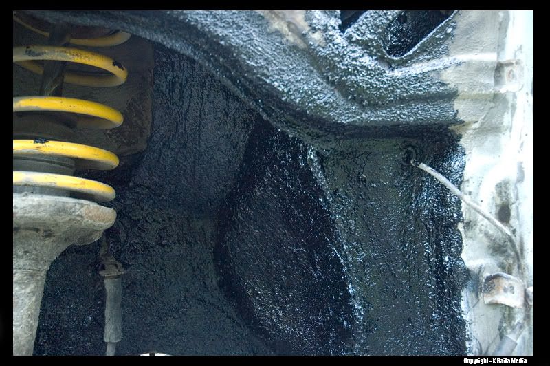

Har tyvärr inga bilder när vi la igen hålen på vänstra sidan för jag började att smeta på underredsmassa så hann inte ta bilder wink

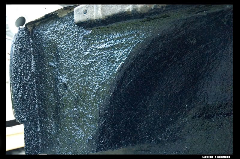

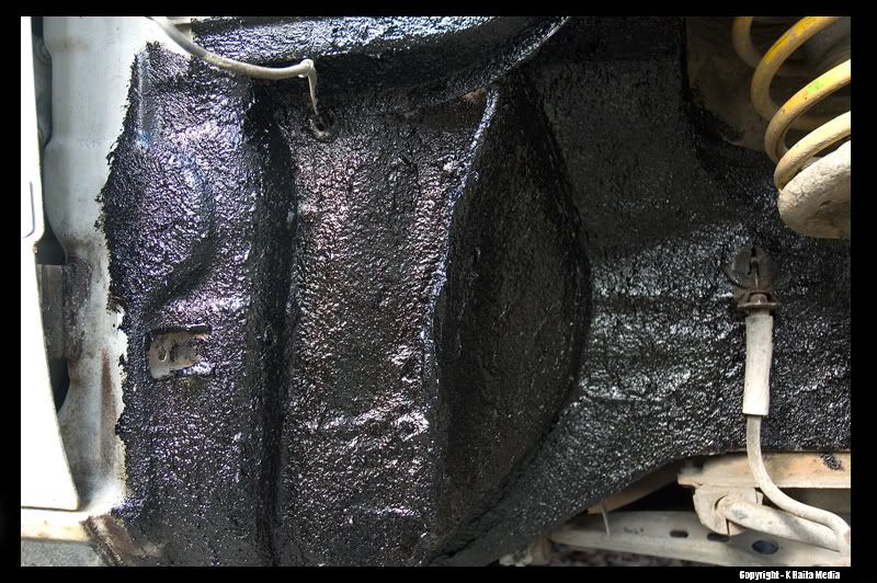

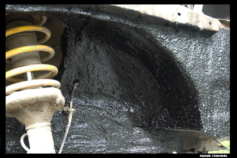

Underredsmassa lagd på höger och vänsterfram:
http://i67.photobucket.com/albums/h312/Fugge/E30PROJEKT/Projekt/underredsmassa1hogerfram/2.jpg
http://i67.photobucket.com/albums/h312/Fugge/E30PROJEKT/Projekt/underredsmassa1hogerfram/1.jpg
http://i67.photobucket.com/albums/h312/Fugge/E30PROJEKT/Projekt/underredsmassa2vansterfram/1.jpg
http://i67.photobucket.com/albums/h312/Fugge/E30PROJEKT/Projekt/underredsmassa2vansterfram/2.jpg
.. Sådär då, då var det klart..

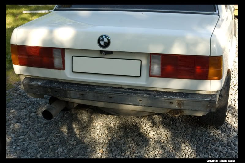

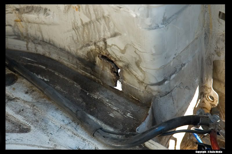

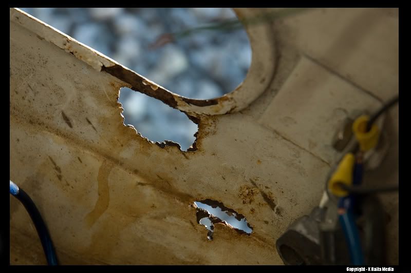

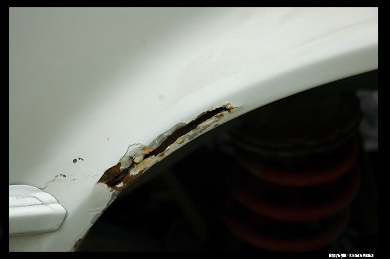

Efter det så börjades det sökas hål vid resten utav bilen..

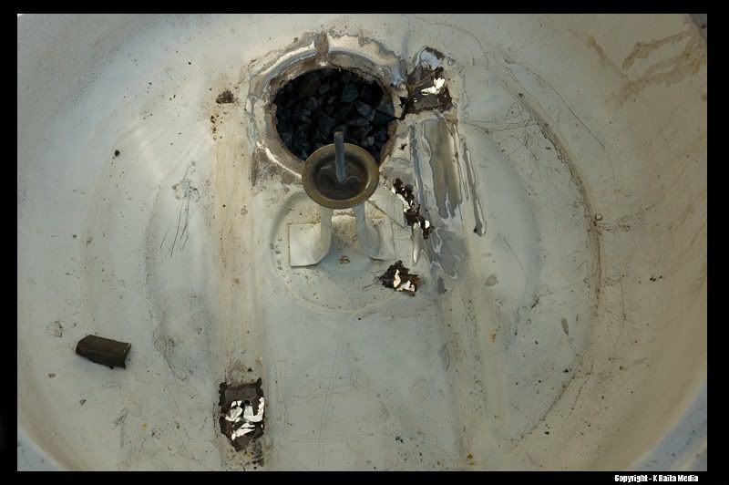

Hittade ett par i skuffen:
http://i67.photobucket.com/albums/h312/Fugge/E30PROJEKT/Projekt/rostlagning2slipning/9.jpg
http://i67.photobucket.com/albums/h312/Fugge/E30PROJEKT/Projekt/rostlagning2slipning/5.jpg
http://i67.photobucket.com/albums/h312/Fugge/E30PROJEKT/Projekt/rostlagning2slipning/4.jpg
http://i67.photobucket.com/albums/h312/Fugge/E30PROJEKT/Projekt/rostlagning2slipning/3.jpg
Och även runt om bakpartiet:
http://i67.photobucket.com/albums/h312/Fugge/E30PROJEKT/Projekt/rostlagning2slipning/8.jpg
http://i67.photobucket.com/albums/h312/Fugge/E30PROJEKT/Projekt/rostlagning2slipning/7.jpg
http://i67.photobucket.com/albums/h312/Fugge/E30PROJEKT/Projekt/rostlagning2slipning/6.jpg
Hjulhuset på högersida bak:
http://i67.photobucket.com/albums/h312/Fugge/E30PROJEKT/Projekt/rostlagning2slipning/2.jpg
http://i67.photobucket.com/albums/h312/Fugge/E30PROJEKT/Projekt/rostlagning2slipning/1.jpg

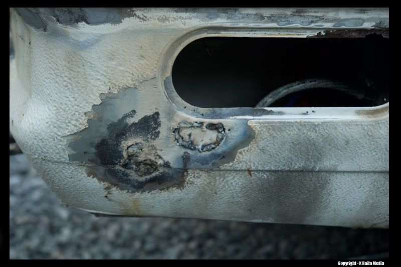

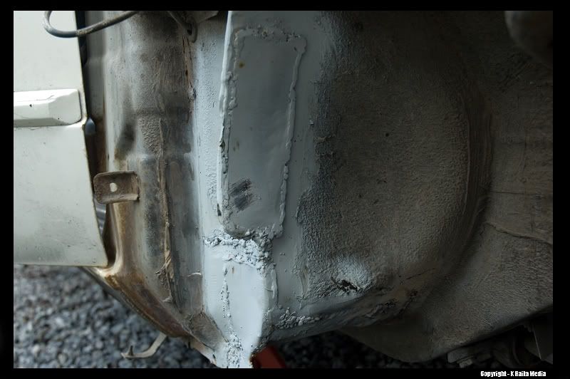

Började lägga för lite hål bak:
http://i67.photobucket.com/albums/h312/Fugge/E30PROJEKT/Projekt/rostlagning4svetsningbak/4.jpg
http://i67.photobucket.com/albums/h312/Fugge/E30PROJEKT/Projekt/rostlagning4svetsningbak/3.jpg
http://i67.photobucket.com/albums/h312/Fugge/E30PROJEKT/Projekt/rostlagning4svetsningbak/2.jpg
http://i67.photobucket.com/albums/h312/Fugge/E30PROJEKT/Projekt/rostlagning4svetsningbak/1.jpg
....Slipas o grejas på det där så blir det bra smile

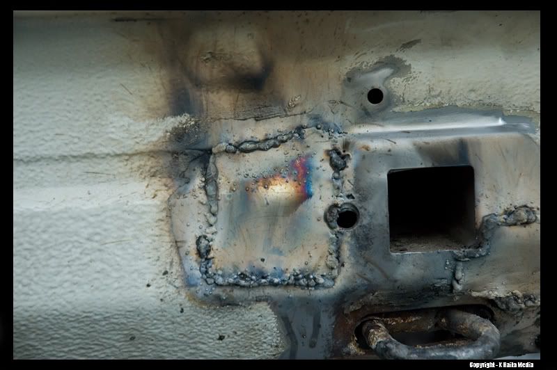

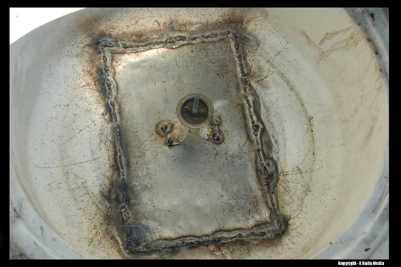

La sedan igen hål i skuffen:
http://i67.photobucket.com/albums/h312/Fugge/E30PROJEKT/Projekt/rostlagning5svetsningbak/3.jpg
Samt att det fick bli en ny hållare för regskylsbelysningen då det var för rostigt..
http://i67.photobucket.com/albums/h312/Fugge/E30PROJEKT/Projekt/rostlagning5svetsningbak/2.jpg
Sedan reservhjulsbaljan
http://i67.photobucket.com/albums/h312/Fugge/E30PROJEKT/Projekt/rostlagning5svetsningbak/1.jpg

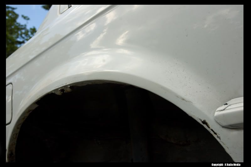

Sedan allmän uppfräschning och slipning så blir det bra..
Inte så mycket kvar att rostlaga, sen ska lull lullet på smile
Har inte hittat fälgar jag vill ha och inte ett mtech2 paket heller för den delen, men det får tas och fixas..
Har ni tagit igenom allt detta nu så säger jag bara grattis wink samt tack för att ni tar er tid att kolla igenom projektet..

Vad gick svetsen på? Letar nämligen en själv smile

Jadu, Esab är ju ändå bland dom kändaste svetsarna man kan köpa och håller god kvalité, köpte våran på Jula.. Dom säljer ett par Esab svetsar.. tror denna gick på 4.000:- om jag minns rätt, sen så ska du satsa på en seriös svetsmask när du ändå håller på, och det går typ på 1000 riksdaler smile Svetsen är ingen tre-fas, så det ju bra om man nu inte har något sådant uttag.
+ Tråd osv såklart med, men nu har vi som sagt fixat gas så då blir allt ingen mer svetsning med flusstråd smile

En bild på hur det ser ut i bilen:
http://i67.photobucket.com/albums/h312/Fugge/E30PROJEKT/Projekt/1.jpg

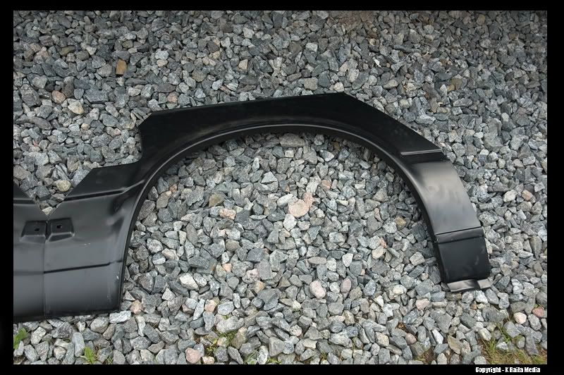

Även bild på dom nya bakskärmarna:
http://i67.photobucket.com/albums/h312/Fugge/E30PROJEKT/Projekt/nyadelar1bakskarmar/1.jpg
http://i67.photobucket.com/albums/h312/Fugge/E30PROJEKT/Projekt/nyadelar1bakskarmar/2.jpg
Då dom gamla är lite ruttna:
http://i67.photobucket.com/albums/h312/Fugge/E30PROJEKT/Projekt/nyadelar1bakskarmar/3.jpg
http://i67.photobucket.com/albums/h312/Fugge/E30PROJEKT/Projekt/nyadelar1bakskarmar/4.jpg
Mvh Kevin
