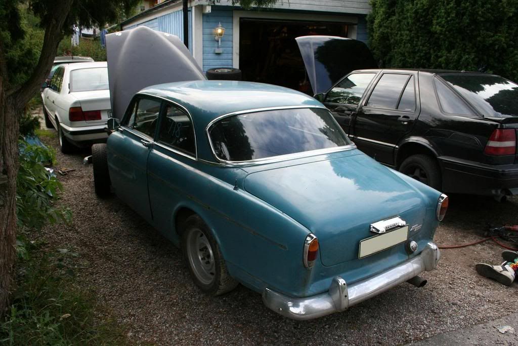

Har länge varit på gång att ta tag och börja rostlaga min amazon och bättrings lacka så att den blir fin...
nu sista veckorna har man fått sett lite bilder på den när man varit ute och kört och tycker att den är i det skabbigaste laget nu så planerna är:
Rostlaga
Spackla igen hålen för listerna (ta bort listerna)
Eventuellt montera flippfront
Bättringslacka
Montera framspoiler*
Sätta in bur
Byta inredning ifrån orginal till rostfritt (dörrsidor och dyl.)
Lägga in nya mattor
*är inte säkert än men i så fall så blir det en liten som är svartlackad
Är en början iaf.
Senare planer är att byta växellåda, bakaxel, flytta bak bateriet, montera en ny elektrisk soppapump i bak, montera det brytarlösa tändsystemet, montera varvstoppet, dra om elen finare samt att gå igenom alla bustningar och bygga ett nytt avgassystem...
Kanske montera en ny soppatank och flytta upp tanklocket, bredda den i bak och kanske ta bort antennerna...

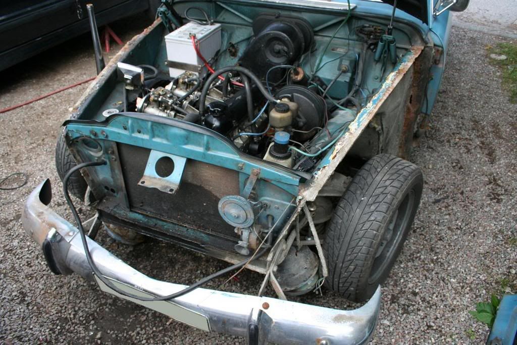

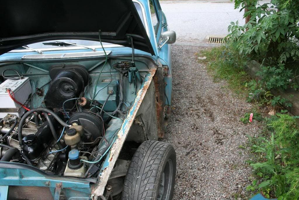

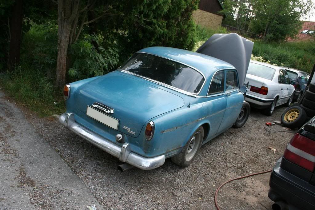

Lite bilder på hur den ser ut idag när jag börjar -
http://i174.photobucket.com/albums/w99/olaedenborg/IMG_1797.jpg
http://i174.photobucket.com/albums/w99/olaedenborg/IMG_1798.jpg
http://i174.photobucket.com/albums/w99/olaedenborg/IMG_1804.jpg
http://i174.photobucket.com/albums/w99/olaedenborg/IMG_1803.jpg
http://i174.photobucket.com/albums/w99/olaedenborg/IMG_1808.jpg
http://i174.photobucket.com/albums/w99/olaedenborg/IMG_1809.jpg

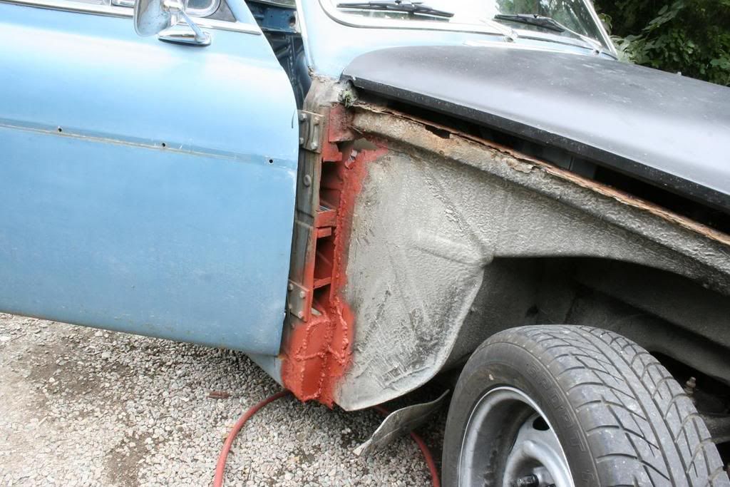

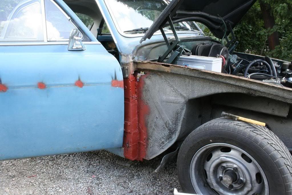

Lite vart det gjort idag ialla fall.. nu är det bara andra sidan kvar, längst med motorhuven och tröskeln mot bakhjulet som är kvar att rostlaga
http://i174.photobucket.com/albums/w99/olaedenborg/IMG_1811.jpg

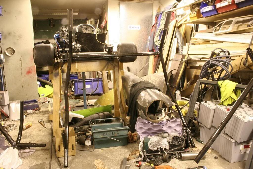

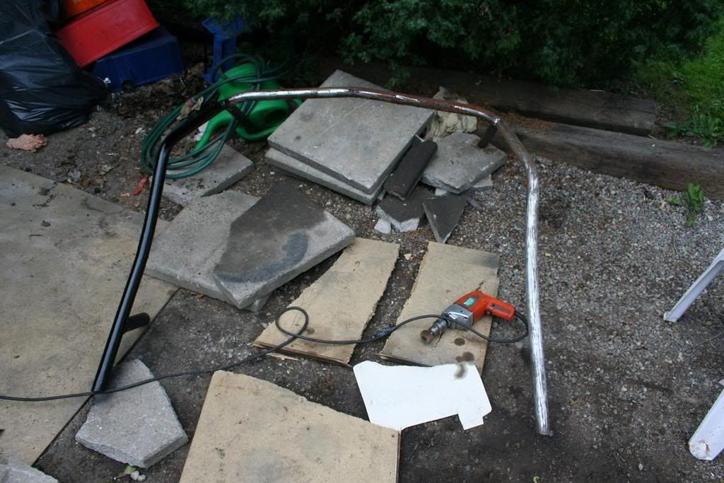

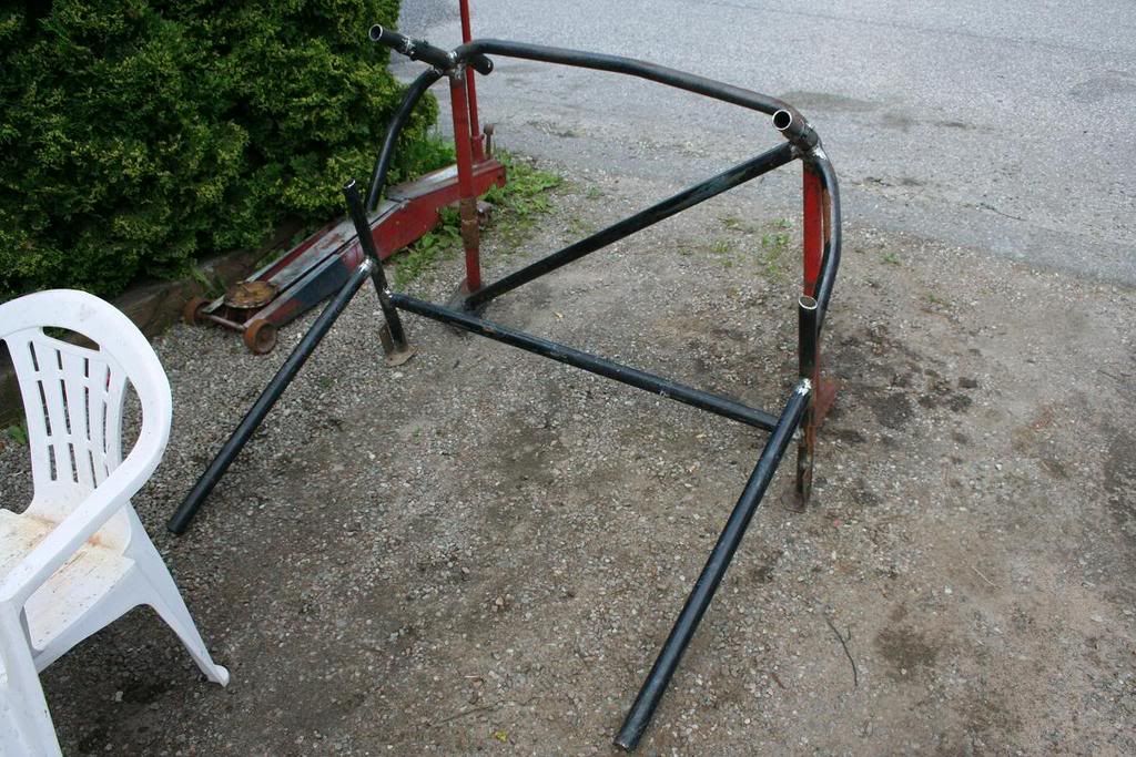

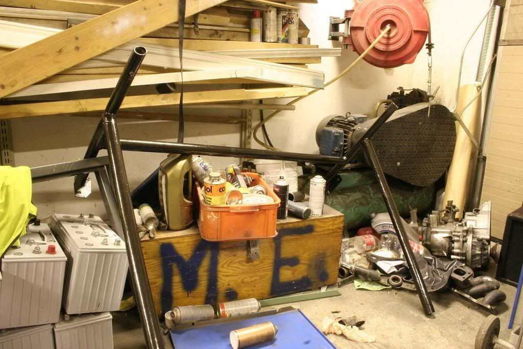

Har börjat med buren idag och kapat isär den, slipat och lackat och börjat montera skarvstumpar så att man bara behöver bulta den, istället för att svetsa fast den..
Mycket nedslipning av dåliga svetsningar och onödiga plåtar var det men tillslut vart det bra tre olika stadier: lackat - tagit bort en plåtlist som var punktad hela vägen - nerslipad
http://i174.photobucket.com/albums/w99/olaedenborg/bur1.jpg
Väntar på färg, har endast slipat svetsar och div. onödigt
http://i174.photobucket.com/albums/w99/olaedenborg/bur2.jpg
Lackat och monterat två skarvstumpar
http://i174.photobucket.com/albums/w99/olaedenborg/bur3.jpg
http://i174.photobucket.com/albums/w99/olaedenborg/bur4.jpg
http://i174.photobucket.com/albums/w99/olaedenborg/bur5.jpg
Får se om man hinner få in den imorgon

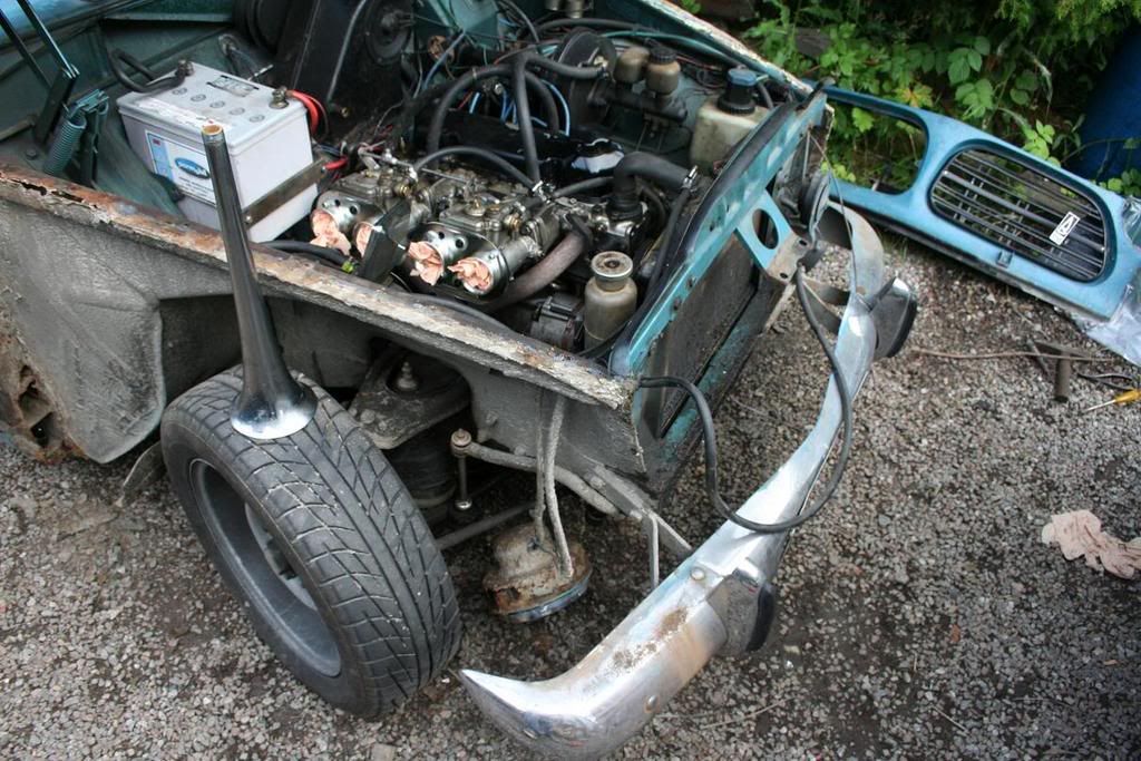

lite har man gjort nu..

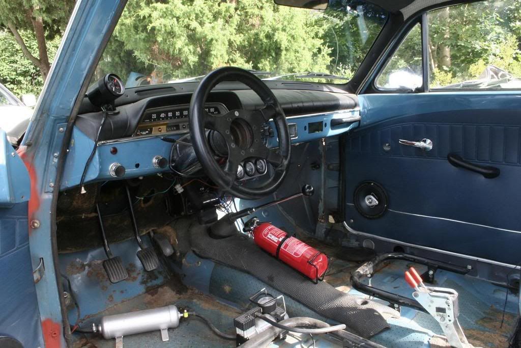

Tagit ur all klädsel och mattor i bilen och städat ur rejält, var lite skit där..
Samt tagit ur alla högtalare och sladdar till sterion, blir bara webrarna som får låta i framtiden...
Kopplat loss och tagit ur kompressortutan med kompressor och tillbehör för att kompisen ska få köpa den istället - är ju extra vikt   tongue
http://i174.photobucket.com/albums/w99/olaedenborg/_MG_1858.jpg
http://i174.photobucket.com/albums/w99/olaedenborg/_MG_1874.jpg

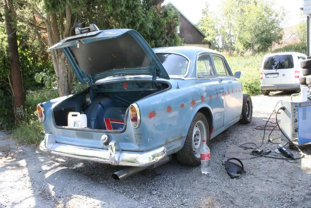

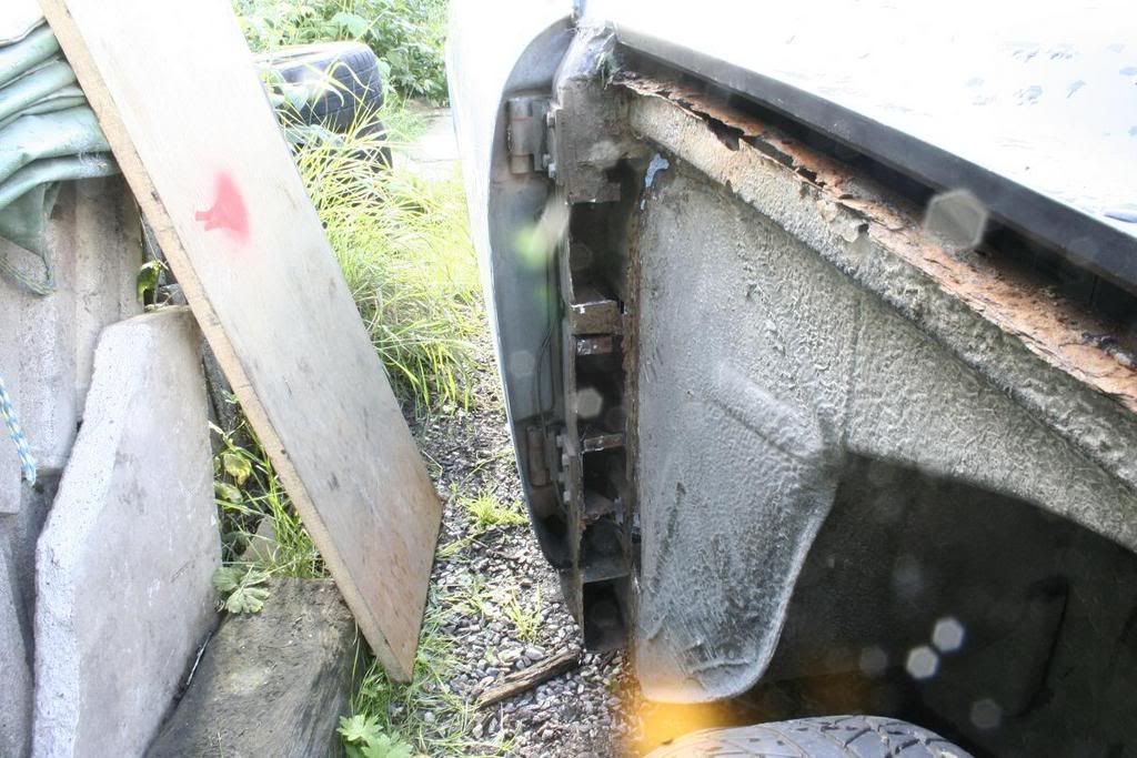

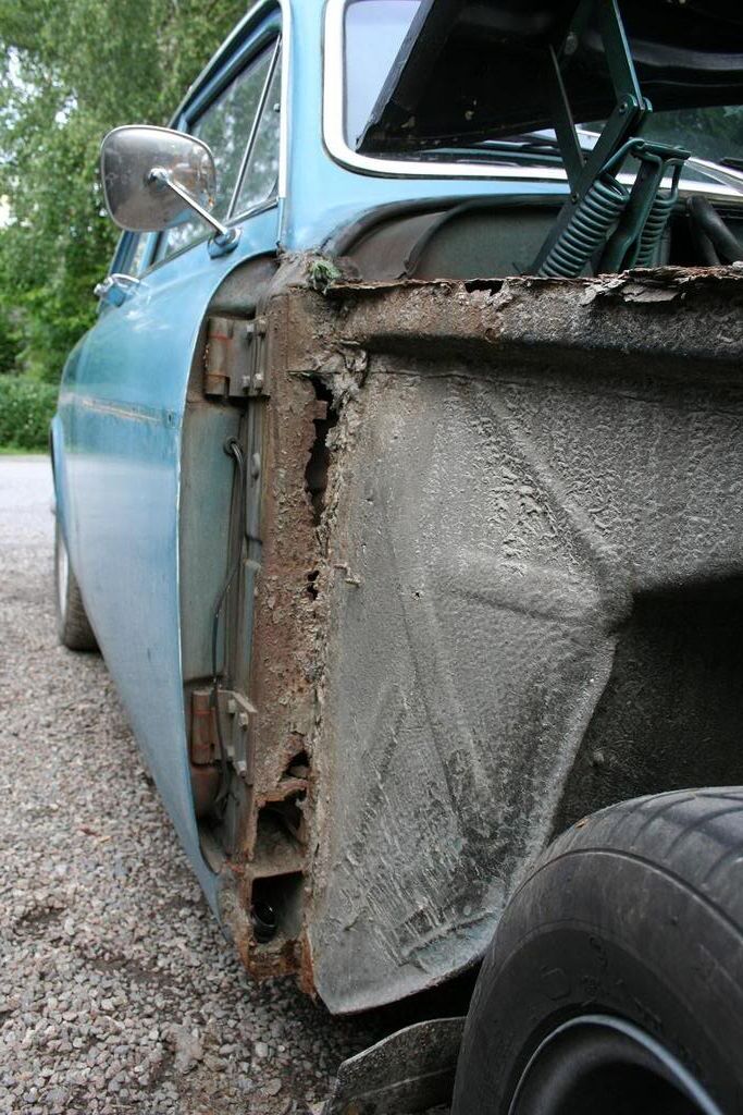

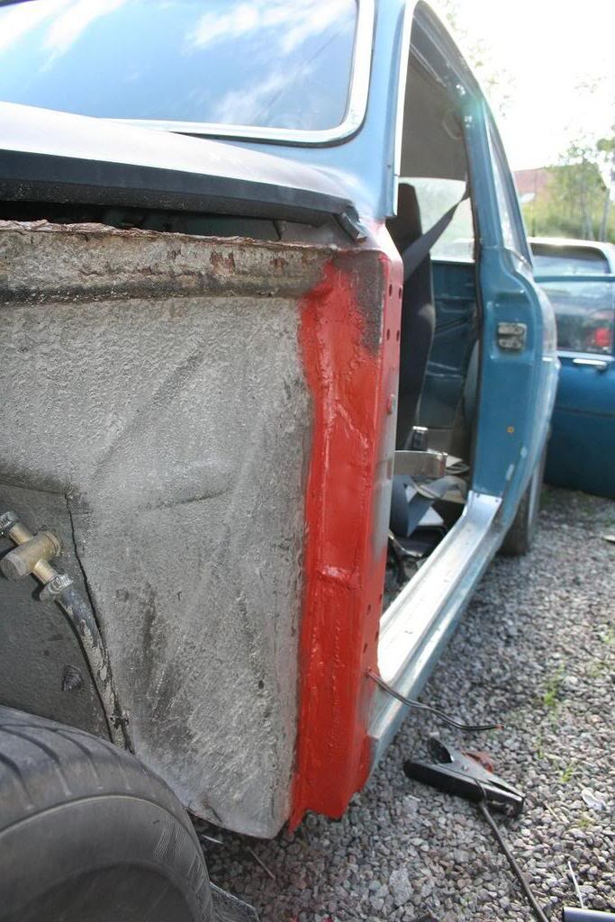

Började också att lägga igen hålen efter listerna och och lagat rost.. och så tar gasen slut till svetsen så det blir nog ett litet uppehåll
http://i174.photobucket.com/albums/w99/olaedenborg/_MG_1865.jpg
http://i174.photobucket.com/albums/w99/olaedenborg/_MG_1866.jpg
http://i174.photobucket.com/albums/w99/olaedenborg/_MG_1868.jpg
http://i174.photobucket.com/albums/w99/olaedenborg/_MG_1872.jpg
http://i174.photobucket.com/albums/w99/olaedenborg/_MG_1869.jpg

för guds skull spackla inte igen hålen de vibrerar loss... svetsa istället!
Volvo 242 -75 Busbil
Volvo 245 -80 Projekt bilen
318 Inlägg
4 augusti 2007
Är svetsat och nerslipat med vinkelkap... - sen har jag bara lagt på rostskydd för att jag inte har någon färg eller något spackel hemma

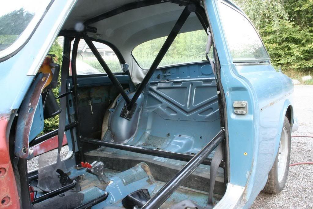

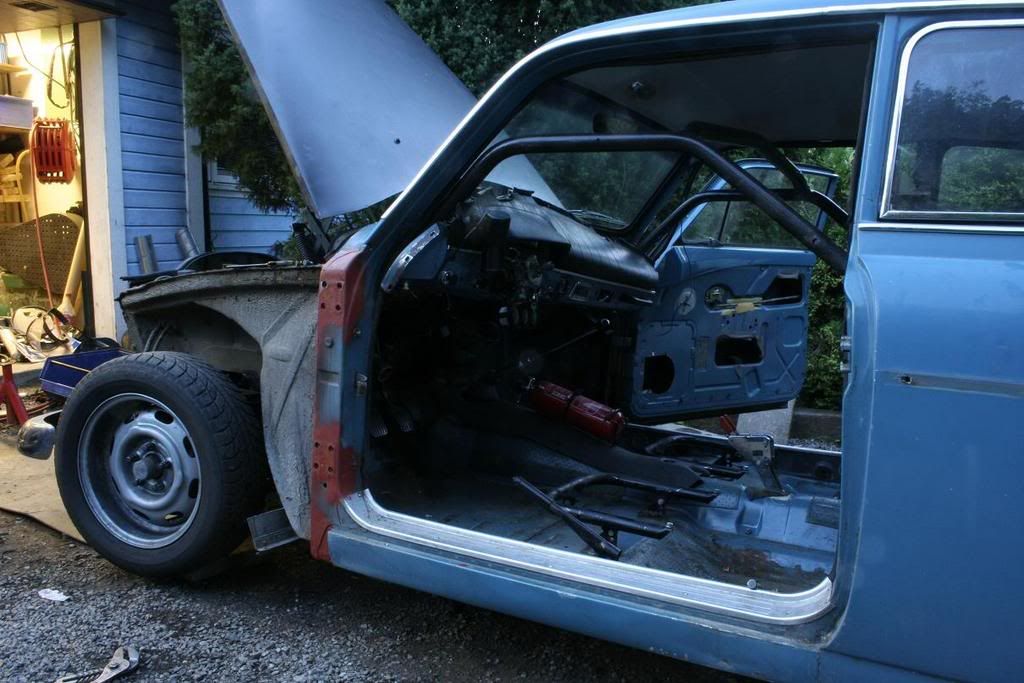

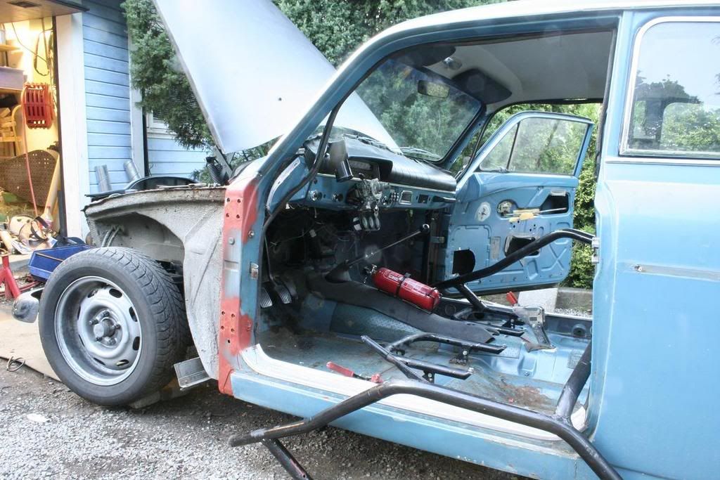

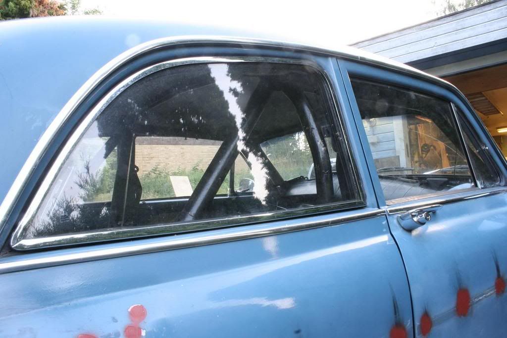

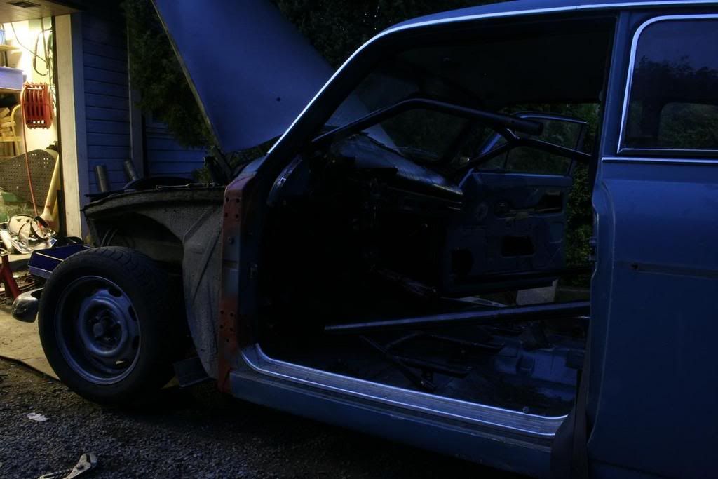

Äntligen fått in buren!
Började i onsdags och vär fullt bestämd på att buren skulle i idag, så timmarna tickade på... började bli trött så tänkte inte på att ändra bländaren på kameran
http://i174.photobucket.com/albums/w99/olaedenborg/1.jpg
http://i174.photobucket.com/albums/w99/olaedenborg/2.jpg
kl. 23.30 kollade man på klockan och insåg att det inte skulle hända den dan när man ska upp kl 5 på morgonen för att åka till arbetet..
http://i174.photobucket.com/albums/w99/olaedenborg/3.jpg
Men nästa dag så fick man ordning på det.. behövde kapa ner pinnarna som jag laggt i rören för att få ihopp det.. (hade nog inte blivit så poppis att göra det mitt i natten häller mitt i villa området på onsdakvällen)
http://i174.photobucket.com/albums/w99/olaedenborg/5.jpg
http://i174.photobucket.com/albums/w99/olaedenborg/6.jpg
http://i174.photobucket.com/albums/w99/olaedenborg/7.jpg
http://i174.photobucket.com/albums/w99/olaedenborg/8.jpg

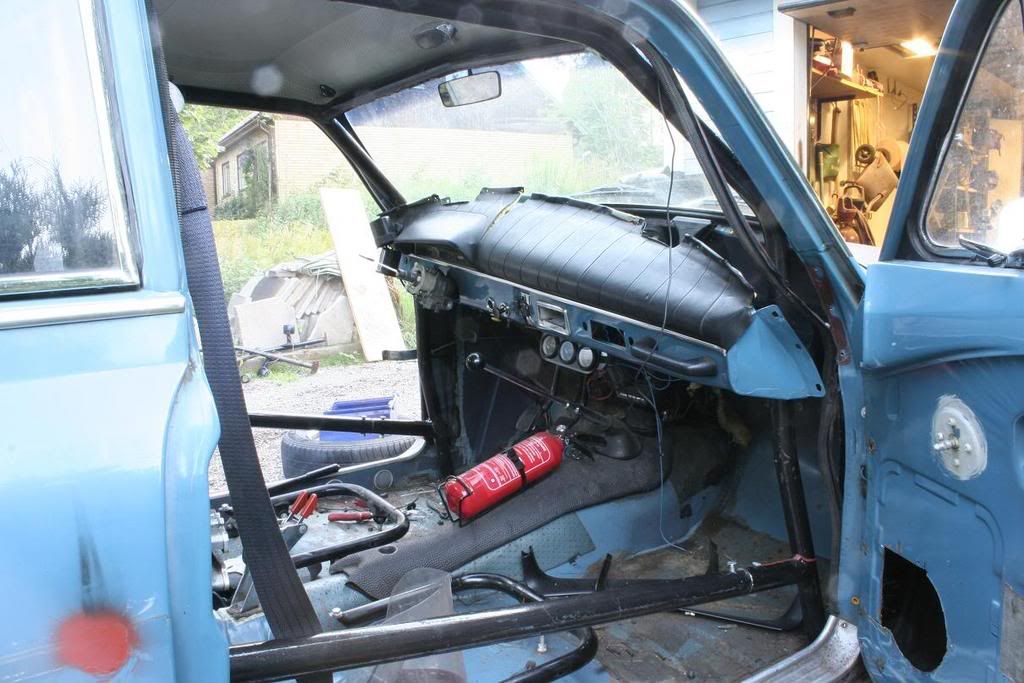

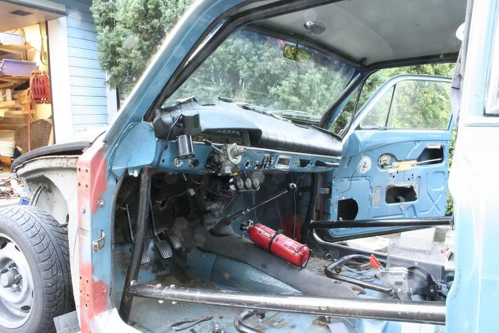

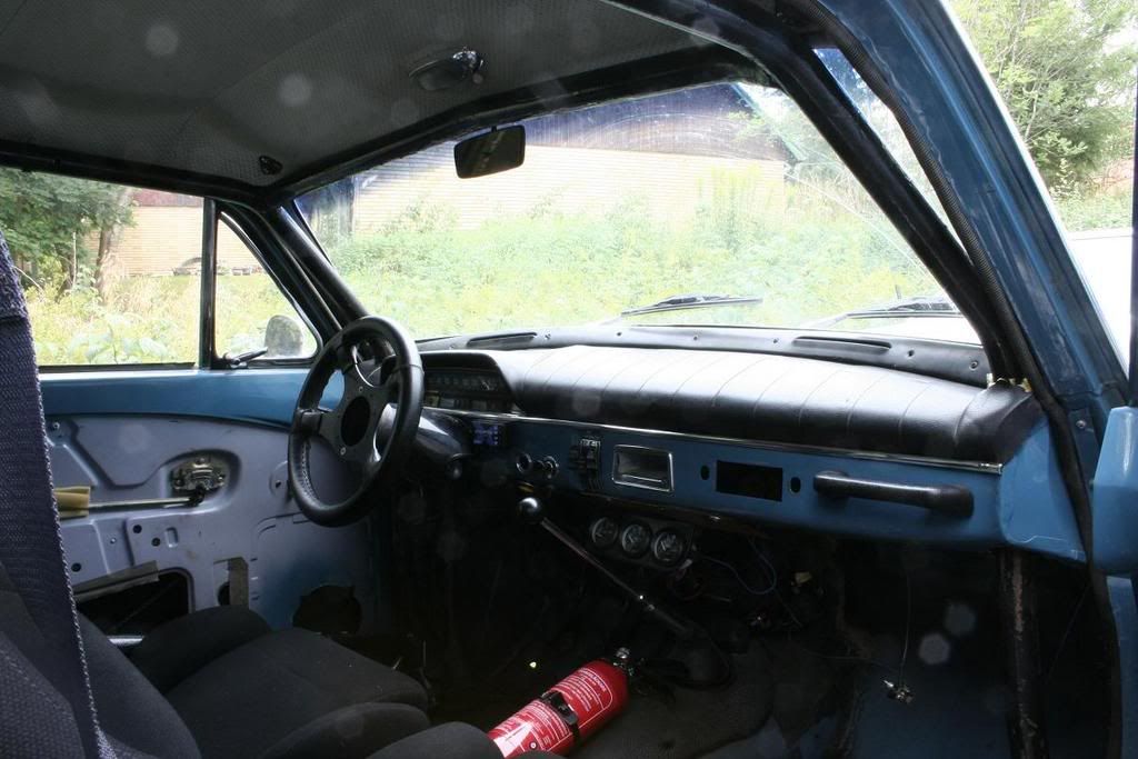

Nu i häljen har man satt fast instrumentbrädan (mycket pill) - (ska bli snyggare runt störtburen där den går upp igenom instrumentbrädan med svarta plastbrickor.. och satt tillbaka skärmar och allt för att göra den körklar (har stått för länge - skakade nästan för att man ville ut att köra.. , men efter nästa hälg så ska man göra klart den sista rostlagningen...)
http://i174.photobucket.com/albums/w99/olaedenborg/inne.jpg

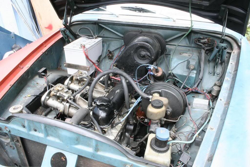

Och så har man kopplat in varvstopp (ställbart) - funkar bra och baktänder när man blir för frisk med högerfoten.. Och det brytarlösa som faktiskt utan att ställt tändningen riktigt (känsla) går bättre än det gamla..

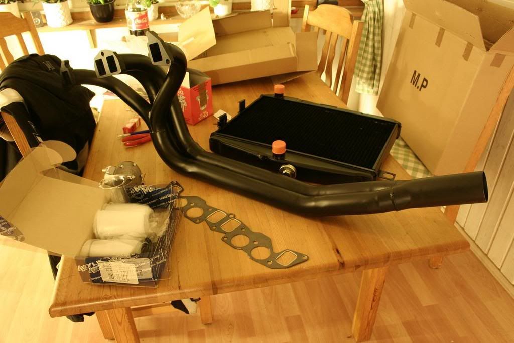

Lite nytt inköppt till amazonen från kg-
Nya packningar, munstycken till förgasarna, bränsletrycksregulator, extraktor steg 3, nya längre trattar och ny kylare
