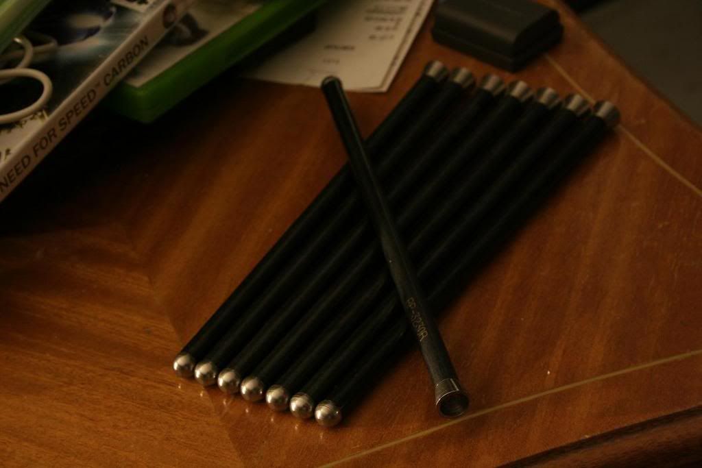

Har införskaffat mig nya förstärkta och kortade stötstänger...
http://i174.photobucket.com/albums/w99/olaedenborg/_MG_2130.jpg

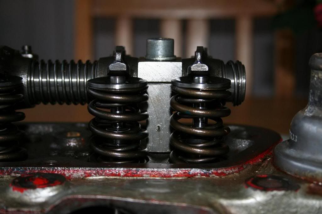

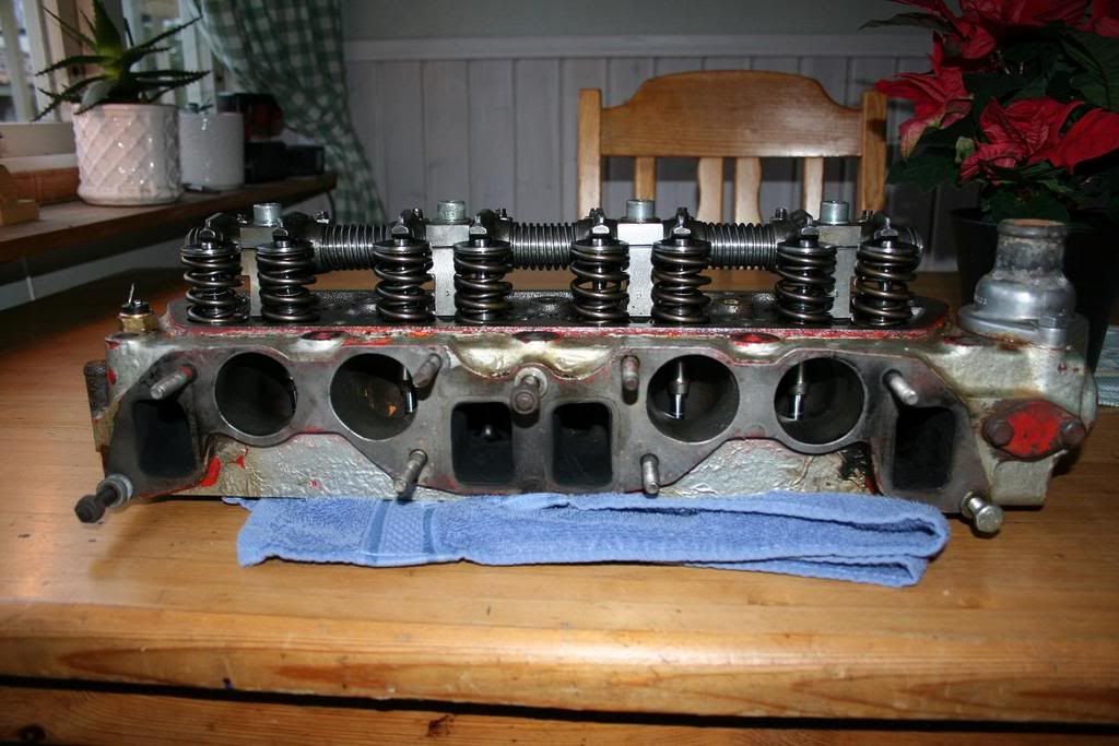

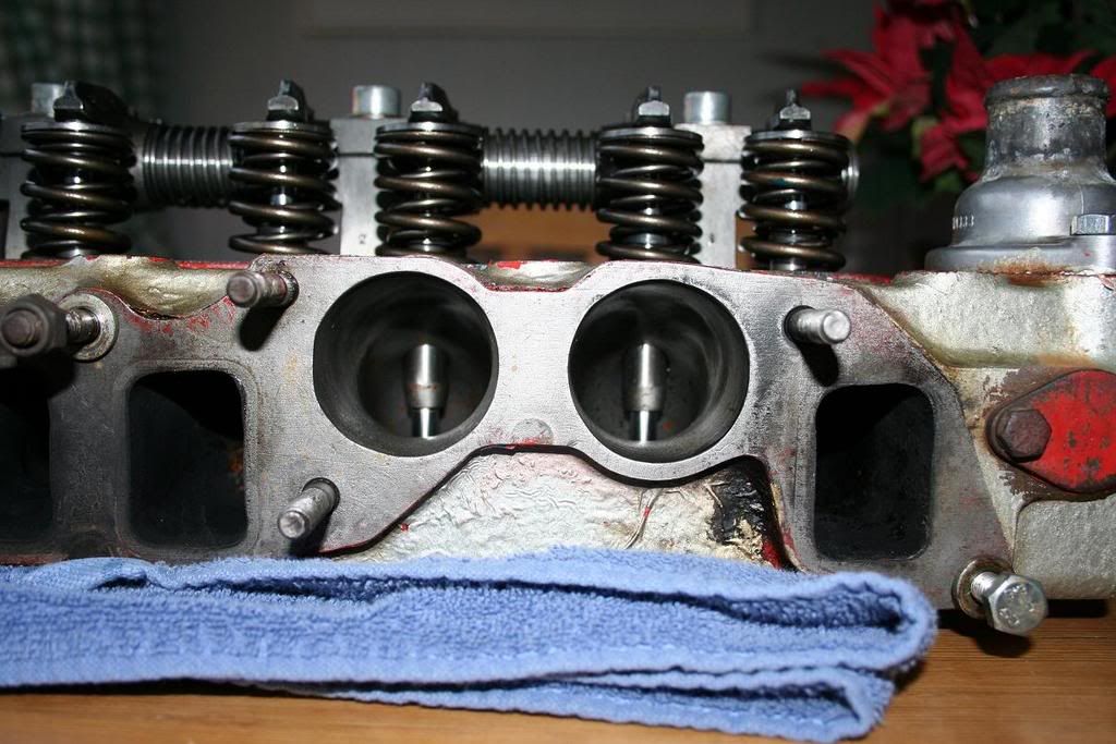

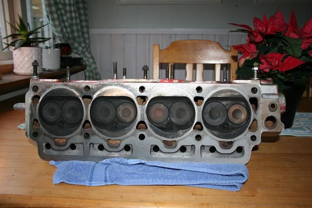

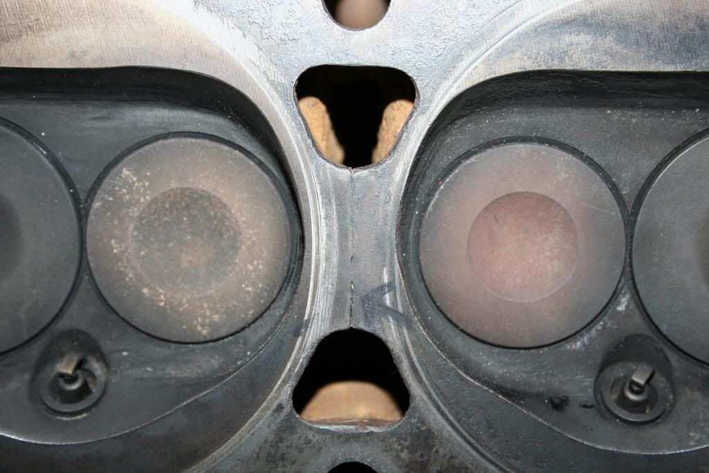

Så, har nu fått hem toppen och tror inte att sprickan ska vara någon fara... ser ut som att någon redan har varit framme och lagat...
http://i174.photobucket.com/albums/w99/olaedenborg/IMG_2159.jpg
http://i174.photobucket.com/albums/w99/olaedenborg/IMG_2160.jpg
http://i174.photobucket.com/albums/w99/olaedenborg/IMG_2161.jpg
http://i174.photobucket.com/albums/w99/olaedenborg/IMG_2162.jpg
http://i174.photobucket.com/albums/w99/olaedenborg/IMG_2163.jpg
2 122 Inlägg
10 december 2007
den går nog skit bra å använda
