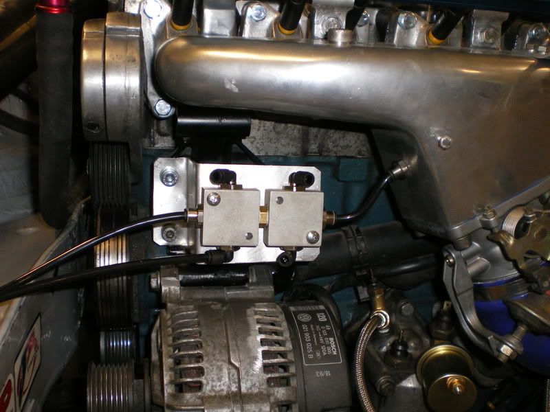

krånglade lite idag när jag skulle dra dit insuget ,generatorn låg emot
,så det fick bli att trixa till det lite å flytta ner den ett snäpp
och helt plöstligt fick jag plats med luft fördelnings blocket smile
dagens jobbar bild smile

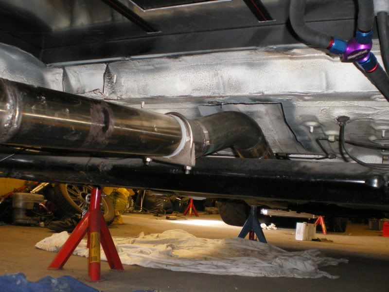

just nu håller jag på att bygga klart avgassystemet ,3" hela vägen och utan dämpare så klart:)
har kapat lite i golvet för att få en så rak väg som möjligt utan onödiga böjar

jaha då har man varit å svetsat klart avgassystemet
har byggt det så rakt som möjligt ,lite kapning och svetsning i golvet gjorde att jag kunde dra det i mitten över bakvagnen
totalt endast 2st 45graders böjar
utan dämpare och 3" hela vägen

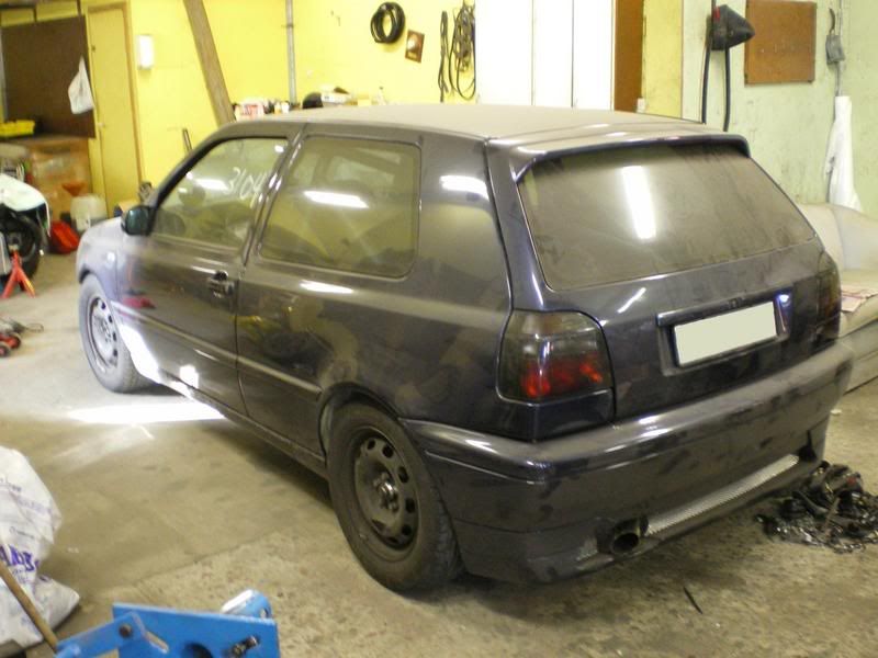

här ser ni hur jag löst avgas dragningen ,lite kapning i golvet gjorde så att jag kunde dra det en lite smidigare väg
å nu står den även på backen ,det va bra länge sedan smile dammig å jäklig e den också wink
får bli en tvätt och polering innan vintern kommer
