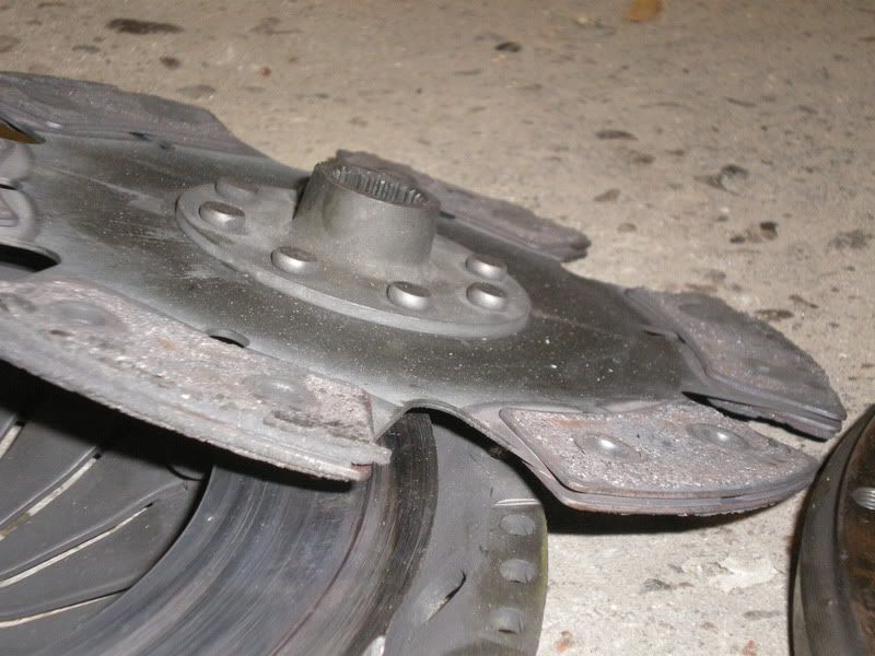

en liten film från bugrun ,dock oklistrat på lördagen (lär märkas på filmen),söndagen gick kopplingen åt helvete då jag satt launch controlen på 6000rpm och start på 2:an smile lyssnar man noga så hör man lamellen spinna friskt wink
http://www.garaget.org/video/clhz1ia8oepc
bild på lamellen
http://i90.photobucket.com/albums/k243/vr6nitrous/IMGP3102.jpg
