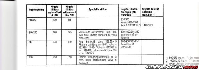

http://www.garaget.org/gallery/archive/30157/133987_cbau5h.jpg
Detta är faktan som jag har. det kanske kan vara till någon hjälp.

Det var till hjälp big_smile Tack så mkt! smile
