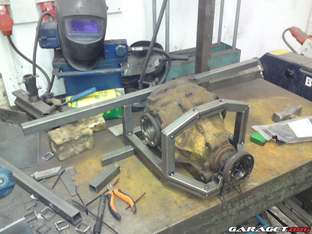

Ah nu har jag kommit liite längre..
Vet inte om jag delat med mig av ideerna men bmwbakaxeliden är skrotad, jag ska bygga en egen iniduell hjulupphänging ist.
Principen är 2 undre tvärgående stag per sida, 1 längsgående och sedan styrande fjäderben.
https://www1.garaget.org/gallery/archive/2637/547105_wv0hye.jpg
Här har jag börjat knåpa ihop rör, jag jobbar inte efter några ritningar utan gör som de faller mig in tongue
Dock är jag mkt noga med att allt blir parallellt, vinkelrätt och symetriskt.

som jag fattat det så ska du alltså bygga en mcpherson bakvagn nu?
