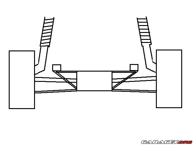

som jag fattat det så ska du alltså bygga en mcpherson bakvagn nu?
Det heter de kanske?
Bakvagnen kommer bli nästan som orginal, fast med drivaxlar smile
Det va tänkt att jag skulle ha övre bärarmar först, men pga av att rambena inte är symetriska så känner jag på mig att de kommer bli ett jävla bök att få allt rakt o rätt. Bra mkt lättare att ha fjäderben. Nackdelen är att jag inte kan ha hjulen lika långt ut, nu kommer hjulen fjädra i princip rakt upp, med övre bärarmar hade ju hjulen fjädrat innot/uppot och därmed följt skärmkanten på ett bättre sätt. Men men..
https://www1.garaget.org/gallery/archive/2637/548606_4vi04j.jpg
Nu har jag knåpat ihop den här bilden i paint på 5 minuter tongue Men den visar principen rätt bra.

japp, då förstod jag det rätt.
Bakvagnkonstruktionen kallas mcpherson och används av många fabriksrallyteam.
Helt ok funktion men tänk bara på att göra ordentliga torn som klarar krafter i alla riktningar

Tack smile Tornen ska förstärkas med bur och tvärstag.

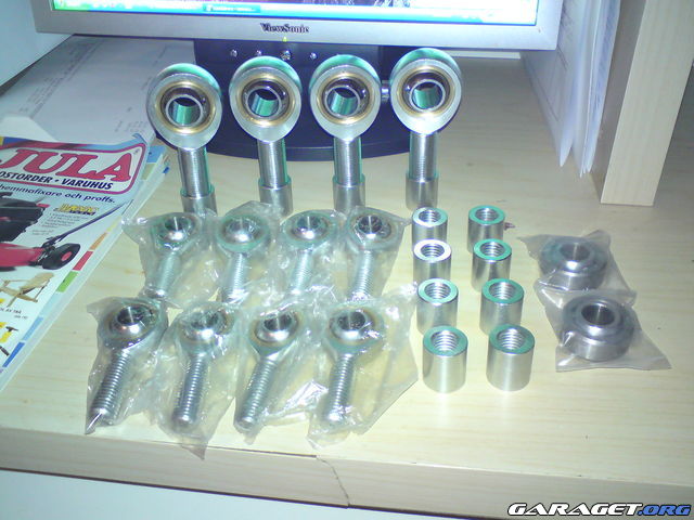

Kolla vad jag fick idag smile
https://www1.garaget.org/gallery/archive/2637/560000_ahdfoo.jpg
Massa uniballs, svetsändar och två topplagringar till fjäderbenen smile
M18 dom stora och M14 de mindre, hälften höger hälften vänstergängat!
Nu väntar jag bara på nya justerbara dämpare, coiloversatsen, fjädrar och dammskydd till uniballsen sen ska jag börja snida igen smile
