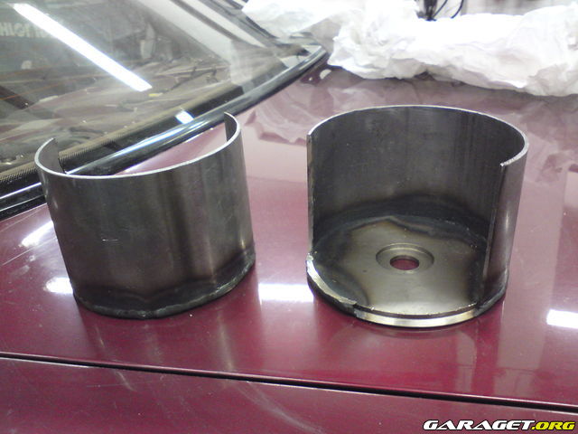

Jaha, ja de händer lite.. håller på o försöker få ihop bakvagnen med alla dess modifikationer tongue
Här har jag iaf svarvat ich valsat och svetsat ihop två "koppar", i dessa koppar kommer bmw-bakaxeln sitta monterade i. Dom som fattar gör det tongue
https://www1.garaget.org/gallery/archive/2637/496124_akc8nj.jpg

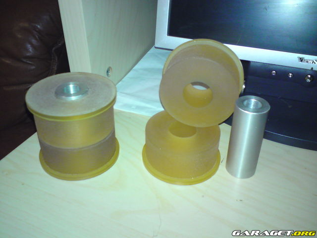

Sen kommer de sitta en hylsa i mitten som ska styra i fördjupningen som jag svarva senast ikväll i aluminium, ingen bild dock. Sen mellan bakaxelns "bussningsrör" och koppen och hylsan ska jag svarva egna "silentblock" som de heter på Bmw-språk i polyurethan jag köpte på mig för några år sedan
http://www.garaget.org/gallery/archive/2637/145699_nst5sm.jpg
Kopparna i sig ska svetsas fast i rambena med diverse förstärkningar och sen ska de gå M16 bult igenom hela historien.

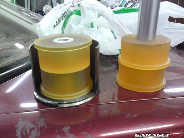

Nu har jag varit på jobbet i 3h och gjort bussningar, 3h på jobbet obetalt är förjävligt ska tilläggas tongue
Vart såhär iaf
https://www1.garaget.org/gallery/archive/2637/497780_73f44m.jpg
..de ska sitta som silentblock alltså, men lite special med min egna upphängning.

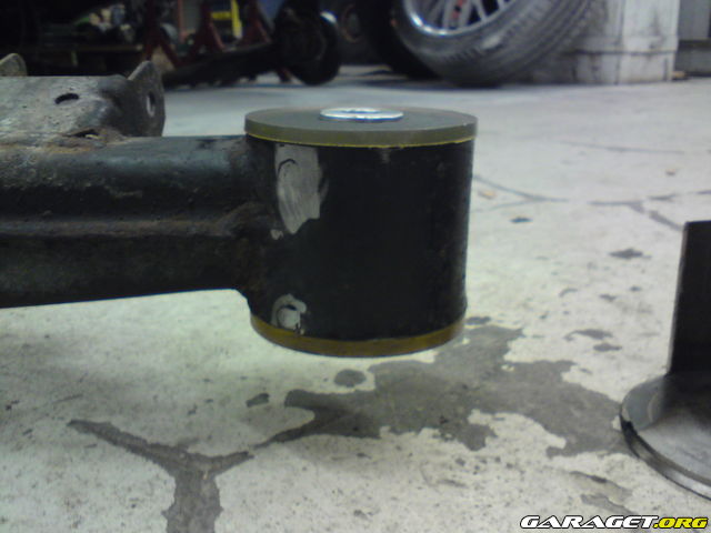

Va i garaget lite idag och fixade.
såhär kommer mina fina bussningar sitta smile
https://www1.garaget.org/gallery/archive/2637/499100_4zkv89.jpg
här sitter bussningen i bakaxeln, de sitter som berget tongue

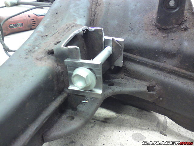

Ska ju modifiera bakaxeln så man kan justera camber, det kan ju va bra.
Då gör man såhär att man köper bult och bricka  till E34 M5, sen fräser man fästen och kapar upp lite i hålen. Sen ser de ut såhär:
https://www1.garaget.org/gallery/archive/2637/499107_ymas4l.jpg
Skitbra! Sen ska de där svetsas och så förståss..

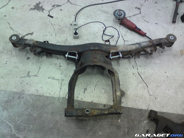

Tillslut en bild på hela paketet, ska lämna in skiten på blästring nu snarast sen är de lite förstärkning och svetsning som återstår.
https://www1.garaget.org/gallery/archive/2637/499109_3eebur.jpg
