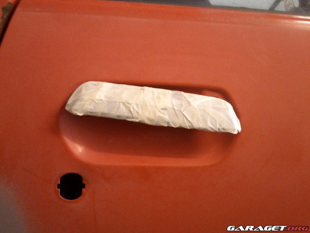

[Taget 120628]*..maskerat båda handtagen som tyvärr får sitta kvar under lackeringen, då dessa såg ut att vara ett helvete att plocka lös..*

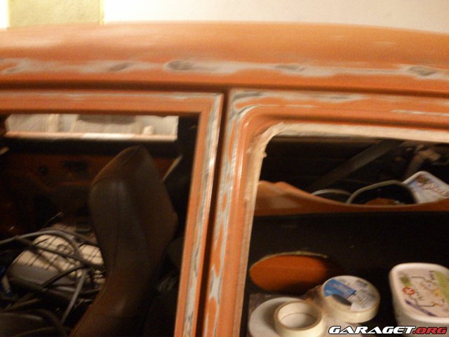

Blev även en del annat maskerat, såsom runt de bakre sidorutornas kanter - där rutorna skall sitta - samt runt de främre sidorutorna.
Märks att Beemern har pysslat lite mer med maskering än mig dock, för det som tog ett par timmar för mig att göra, tog någon minut för honom..haha.

Då har det blivit lite gjort idag i alla fall på Mazdan. När jag började plocka ner bilen för länge sedan, så hade jag aldrig anat att den kunde bli så nerplockad som den är idag.
Men det är bara bra..då är det mindre som kan få färg på sig när väl nya lacken ska på..!

Jo både jag och Beemern märkte av detta, då jag vände mig till honom för hjälp, och så gick han också bet..haha.
Men det blir nog bra med maskeringstejp också. Hantaget är ju någorlunda löst, så det går ju lyfta på medans man drar fram med sprutan.

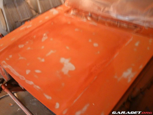

Update!
120630
Nästa sista dagen i frihet. Näst sista dagen innan man ska tillbaka i allvaret..och börja jobba. Så nu kommer en sorts milstolpe så att säga i Mazdans historia; nerslipningen påbörjad!
Dock höll det inte på att bli någonting gjort, i och med att en viss nyckel till ett visst garage inte låg i dom rätta byxorna..men..in kom vi ju i alla fall, haha.
Blev halvdåliga bilder men de får duga..
https://www1.garaget.org/gallery/images/20/19631/19631-10ab5f6980ff088ef33bca21baee72b1.jpg
[Taget 120630]*..då börjar vi då. Hade förmodligen dött om man inte hade kört med slipmaskin. Visst. Det är en liten bil men vad tid den tar!*
https://www1.garaget.org/gallery/images/20/19631/19631-1a5e7d3bb5d7dd193fd648cc1936a6ad.jpg
[Taget 120630]*..ena sidan slipad med papper i 120p..på håll ser bilen ut att ha blivit skottskadad men icke..det ska vara så..*
https://www1.garaget.org/gallery/images/20/19631/19631-12554c5d4ed1509d36b0083ea3ca4adb.jpg
[Taget 120630]*..och så blev bakänden med 120p. Mjuk som en babystjärt..eller..eh..*
https://www1.garaget.org/gallery/images/20/19631/19631-93b22255ee99eb49a01d447dfa0ebead.jpg
[Taget 120630]*..taket..efter ett par vändor med maskinen..tittar man noga så ser man en driva ligga snett över taket, med pulver av gammal färg..*
https://www1.garaget.org/gallery/images/20/19631/19631-16c544607532fe2ef96c470669f2531e.jpg
[Taget 120630]*..och så blev huven..tror nästan den blev bäst, men det kan i och för sig ha haft med att göra att den var på så bra arbetshöjd..*
