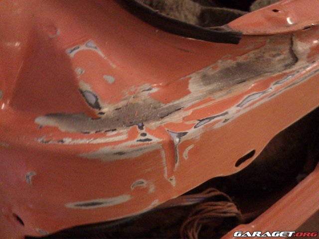

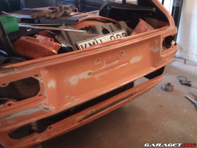

[Taget 120711]*..fick handslipa bakstammen eftersom man inte kom åt överallt med maskinen. Undertill var ett lagomt fint - förmodat - lacksläpp, där det hade blivit lite ytrost, men det var inget som inte en trissa på borrmaskin löste..*

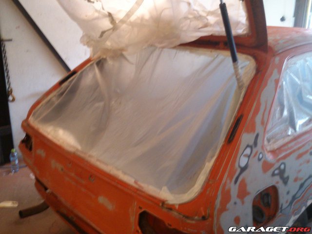

[Taget 120711]*..fick även bort resterna av lacken som desperat försökte hålla sig kvar runt där bakluckan lägger sig över..*

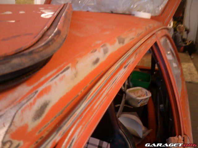

[Taget 120711]*..och så har det blivit handslipat i kanter och vrår..bland annat i..vad heter listen? Dropplisten? Aja..den övre där i alla fall..var mycket skit som försvann där..*

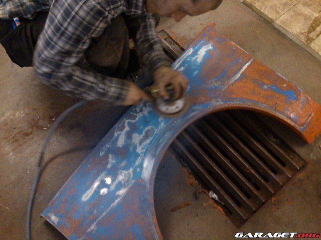

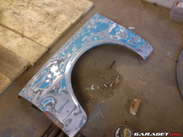

[Taget 120711]*..och så ska ju färgen bort från framskärmarna..och ja..den satt ganska bra. Tur man fick lite hjälp..*
Visade sig att när man ställde sig och slipade med maskin så brändes färgen in i plåten, och blev mer som nåt segt gummi att försöka få bort, så Beemern letade fram nåt mirakelmedel som efter applicering, fick färgen att bubbla och ha sig.
Intressanta grejer han har liggandes..
Sen gick det att skrapa av färgen med en spackelspade, för att i sin tur fortsätta slipa med maskin.

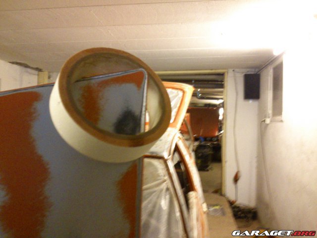

[Taget 120712]*..Beemern fick en snilleblixt då han tyckte att lacken kommer bli för fin för dom fula plåtfälgarna, och provade genast sina BMW-fälgar..som visade sig inte ens gå på navet. Och mja..jag vet inte..visst. Det är rätt tidsepok men..jag har hellre börjat fundera på om där kanske finns Mazda originalfälgar..?*

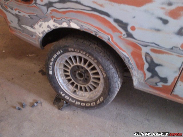

Har för mig dessa Aztmor har en skum bultcirkel, 4/110, inte helt lätt att hitta fälgar.
26 712 Inlägg
12 juli 2012
#868
4x100 verkade gå på i alla fall, men navet var för stort för fälgen.
Men ja..även om det skulle vara 4x100 så är det inte lätt ens då att hitta tror jag.
I alla fall inga passande, rent utseendemässigt sett.

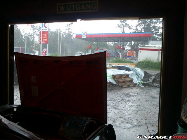

https://www1.garaget.org/gallery/images/20/19631/19631-8767643975deeb8155903ab4d9074c92.jpg
[Taget 120713]*..tanken var ju att vi i det - då - fina vädret skulle hålla till utomhus för en gångs skull, och göra det sista finliret. Men det fina vädret skiftades om i stort sett i samma veva som jag kom till garaget..*
Hörde förresten av min far senare på kvällen, att det tydligen hade varit så mycket vattensamlingar i Brunflo att personalen på banken inte fick gå hem, för det var så mycket vatten utanför entrédörren..
Menmen..bara att pyssla inne i garaget då i stället. Blev då ett ypperligt tillfälle att torka av hela bilen med papper, för att se om där var missat någonstans i slipningen..
