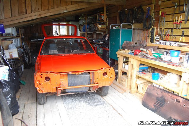

Dags för lite finlir. Var hem till farsan och Mazdan idag, och hade väl egentligen inte tänkt göra så himla mycket egentligen, förutom att leverera de sista grejerna - bakrutan och kofångaren - men det blev att man stannade till en bit över åtta på kvällen likt förb..
Till att börja med så började jag att sortera grejer, och plocka ut allt smått som låg inne i bilen. Farsan kommer bli galen om han tittar in i garaget..men..det får han ta..
https://www1.garaget.org/gallery/images/20/19631/19631-17191b35a06d264b37855bdc3fd5bfff.jpg
[Taget 120801]*..ja då är det mesta utanför bilen då..ganska trångt i garaget men man har i alla fall tak över huvudet..*

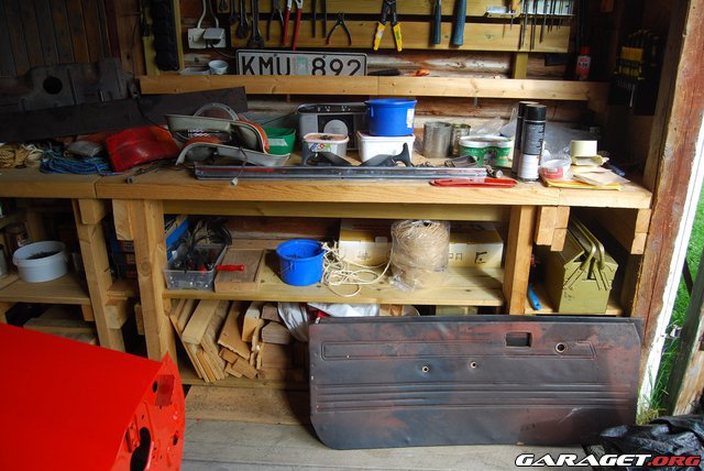

https://www1.garaget.org/gallery/images/20/19631/19631-148cb9bec51b2211419e9be03a643f67.jpg
[Taget 120801]*..från vänster har vi lite baklyktor som skall rengöras innan montering, sen en massa lådor med olika innehåll. Några uppmärkta, några är inte det. Sen är det de röda bogseröglorna och lite annat smått och gott. På golvet står dessutom dörrsidorna och väntar..*

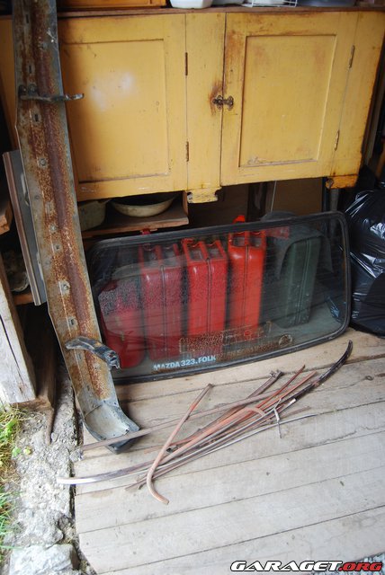

https://www1.garaget.org/gallery/images/20/19631/19631-2b8a3ba9ef20837946972fa3810bc15c.jpg
[Taget 120801]*..och där står kofångaren på hög kant, samt bakrutan, och väntar..*

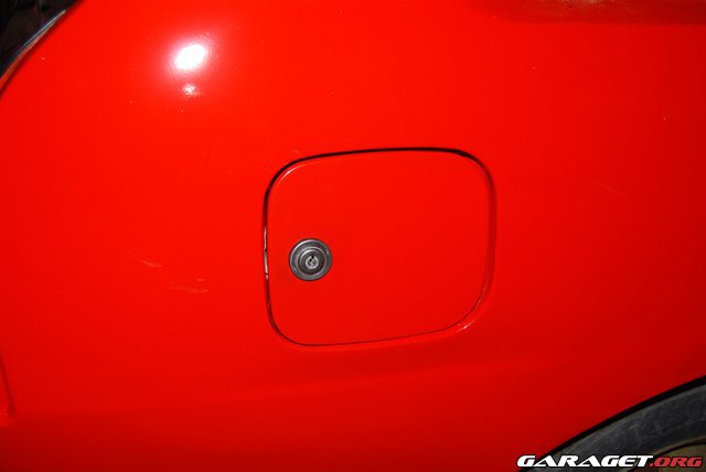

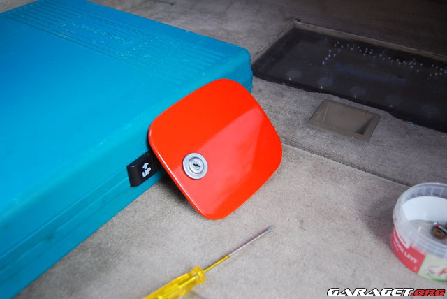

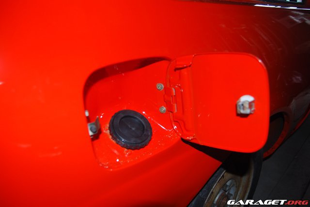

Sedan stod jag länge och funderade på..jag ville ju göra någonting, men visste inte riktigt vad. Visst. Finns ju massor att göra men jag ville ha nåt "litet". Nåt som ger ett resultat snabbt. Så, det fick bli tanklocket.

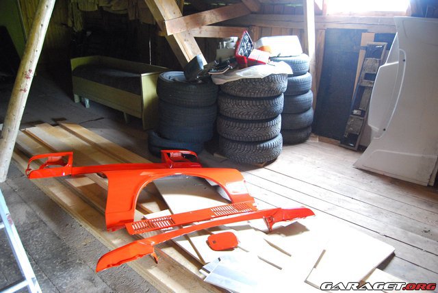

https://www1.garaget.org/gallery/images/20/19631/19631-b522a9a16e33325bcfa8965b2476da0e.jpg
[Taget 120801]*..tanklocket hade vi uppe på hjeln, så det var bara att knata upp dit och hämta det, och samtidigt titta på dom andra fina grejerna. Väntar dock på att den sista framskärmen skall bli klar också..*
Tanklocket i sig är en ganska enkel konstruktion, med ett lås och ett fastsvetsat gångjärn..och det är också..eh..allt. Dock var det lite klurigt att få dit låset, då det även skall sitta en gummipackning - som för övrigt hade gått i två delar så egentligen skulle man ha haft fyra armar när allt blev ihopmonterat - men med lite jävlaranamma så klickade snart låset fast och man kunde fortsätta.
https://www1.garaget.org/gallery/images/20/19631/19631-359027d11b35a2c564b0d933dde7b52d.jpg
[Taget 120801]*..och så blev tanklocket med låset åter monterat..*
Sedan kom ju kruxet, att jag ville det skulle fortsätta i den här stilen. Därför dög inte vilka skruvar som helst, så jag gick helt enkelt och plockade skruvarna från tanklocket - och det lilla clipset - från reservdelsbilen, då dessa skruvar såg bättre nu.
Och vips..
https://www1.garaget.org/gallery/images/20/19631/19631-47d322dc6e6e9b6c68751e11dde7ae77.jpg
[Taget 120801]*..färdig med tankluckan..själva locket till påfyllningen fick sig dessutom en liten tvätt innan montering..*
https://www1.garaget.org/gallery/images/20/19631/19631-88bb719f1cbec23af182bb7fc77fbf03.jpg
[Taget 120801]*..och där stängde vi butiken..*

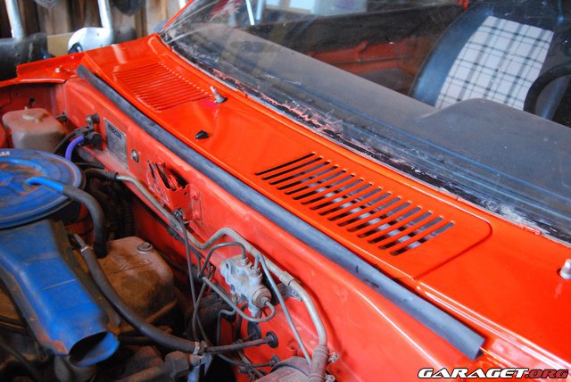

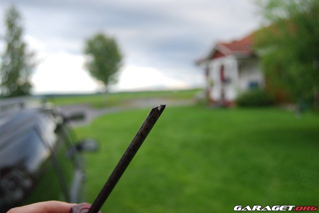

Sedan lade jag märke till att de här..vadfasendenuheter..de där som dörrarna hakar fast i så att de håller sig stängda..de blev ju övermålade när Johan drog fram med färgen. Inga problem, hade ju såna på reservdelsbilen. Var bara att knata dit och skruva lös dem. Satt i två ordentliga bultar vardera, vilka satt ganska hårt, men ingen match för mig.
En match som jag förlorade var dock när jag skulle skruva lös dem på den riktiga Mazdan..
https://www1.garaget.org/gallery/images/20/19631/19631-7a4442fcb31d42052a37f135456eb493.jpg
[Taget 120801]*..SNAP sa det..vaihelahelv..?*
Men. Jag ger mig inte. Ska bara hitta något bättre verktyg till nästa gång, så ska även dessa vara utbytta..vad dem nu heter.
https://www1.garaget.org/gallery/images/20/19631/19631-c0338840f231c4d7d858d7dc16d8d929.jpg
[Taget 120801]*..en mycket fräschare list med alla kompletta plastskruvar monterad, inklusive plåten framför framrutan. Bytte dessutom ut skruvarna till frontplåten, från de mindre, klenare som satt på denna, till de som satt på reservdelsbilen då dessa kändes rejälare och ja..var kompletta..*
Sen gav jag mig även på att sortera lite bland listerna som mer kändes som en djungel av ålar..eller..vad man nu ska säga. Känns nästan enklare att skruva lös en och en från reservdelsbilen - då dessa känns fräschare dessutom - än att börja ens fundera på att leta fram vilken som ska passa var.
