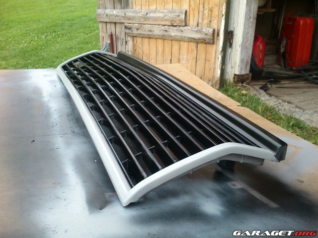

Blir en liten uppdatering här också. Skrev i tråden om V70:in att jag var förbi och handlade grejer till den. Blev även lite till Mazdan. Blev lite ny svart färg - helmatt - samt vit - halvmatt om jag minns rätt nu - vilket den senare har jag tänkt använda till att fräscha upp till exempel texten till luftburken, i och med att jag ska lacka om den framöver.
Dock blev det inte så mycket gjort med Mazdan i och med att jag dels väntar på framskärmen så att man kan på allvar börja plocka ihop framänden, men också för att jag för ovanlighetens skull prioriterade V70:in.

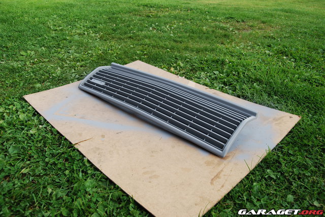

Men hursomhelst. Emblemet satt ditklämt med två pinnar och sedan fastlåsta med lite lim på baksidan. Därför var det enkelt att plocka bort det. Sedan satte jag mig ner och slipade ner den grill jag hade som tilltänkt till denna bil. Originalet var i och för sig fungerade också, men den hade en trasig list runt om, så i stället blir det en likadan, men från en av reservdelsbilarna jag en gång har ägt, vilken det nu var i ordningen..
Väl nedslipad så blev den grundad.
https://www1.garaget.org/gallery/images/20/19631/19631-84f2532abdf977082ef2cec690fed2dd.jpg
[Taget 120817]*..nedslipad och grundad grill..*
Blir det sen som planerat så kommer jag att lacka den yttre ramen på grillen grå, och sedan blir emblemet vitt  med kromade kanter, såsom det är original.
Grillen fick sen ett par jämna lager med svart på sig också, men i och med att V70:in skulle jävlas så glömde jag bort att fotografera detta.

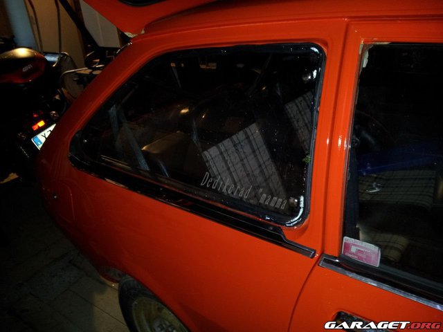

Har funderat lite. Årsdagen av mammas bortgång är på intågande - vare sig man vill eller inte - och jag vill ju, såsom jag tidigare skrev i bloggen, att jag vill hedra henne liksom min farfar som en gång köpte bilen.
Så. Nu har jag med hjälp av ett Paint Shop Pro-program (för dem som undrar vad fan det är så nej, jag har inte skrivit fel. Det är ett program som jag skulle vilja kalla för urmodern till Photo Shop..) - skapat mig en liten bild av vad det är jag är ute efter i mitt hedrande.
Resultatet;
https://www1.garaget.org/gallery/images/20/19631/19631-c401804f96641e5f4781512e10bce3f1.jpg
[Taget 120803]*..en lite Paint Shop Pro:ad bild på vad jag är ute efter. En diskret text på båda sidorutorna bak, där jag dedikerar mitt slit till min mamma på ena sidan och farfar den andre..*
Vad tycks?
2 712 Inlägg
19 augusti 2012
#1104
Låter riktigt bra!
då blir bilen mer personlig ju!

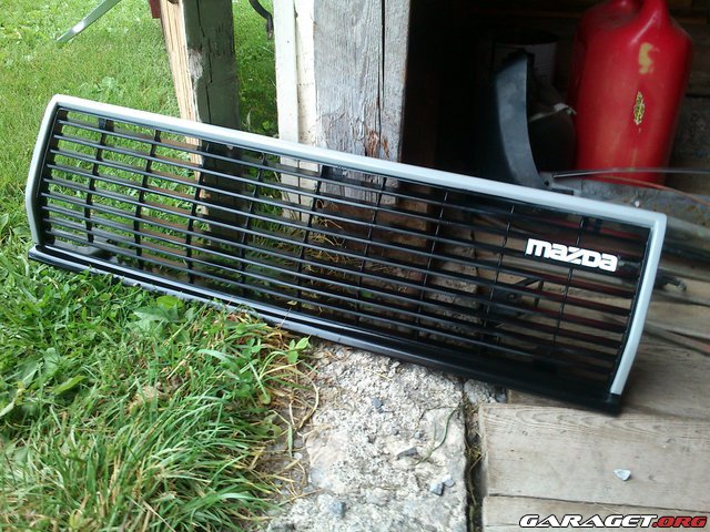

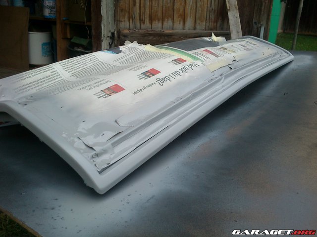

I väntan på att framskärmen ska bli klar, och på grund av att man ändå är förbi hemma hos farsan och gör lite sysslor hemma på gården så hinner man ju med att göra lite annat, även om de större jobben får vänta lite.
Bland annat gjordes grillen äntligen klar.
https://www1.garaget.org/gallery/images/20/19631/19631-fb234be4d143a494c01aee13257bba87.jpg
[Taget 120820]*..lackad ytterkant på grillen, grå såsom det är original. Nedre delen av ytterkanten lämnas svart..*
https://www1.garaget.org/gallery/images/20/19631/19631-3617f55edf15784f9cefdd05f3550661.jpg
[Taget 120820]*..ungefär tredje lagret med klarlack pålagt. Varvade med lagren klarlack och värmepistol för att få en jämn effekt av det hela. Tyvärr råkade jag bränna lacken på ett par små ställen men det gick bra. Det folk inte vet om..*
https://www1.garaget.org/gallery/images/20/19631/19631-c037257fe4ab74b4f52e4e45bbde95cc.jpg
[Taget 120820]*..och så här blev resultatet. Godkänt om man får säga det själv. Emblemet åter ditpressat och fastlimmat såsom det är original. Original is the shit..*

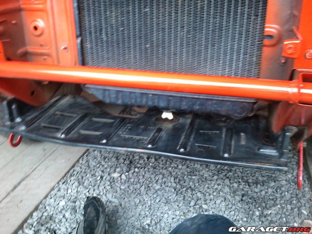

Och just ja. Fick dit den lilla bukplasten också. Tvättade av den med avfettning och borste och spolade sen av den innan montering. Kan ju inte montera på nåt smutsigt heller..
https://www1.garaget.org/gallery/images/20/19631/19631-e6785f41f6c55a6310932f623a7dde13.jpg
[Taget 120820]*..och där satt den igen ja. Så liten att jag inte riktigt vet vad den gör för nytta egentligen men..kan ju vara bra att ha..*
