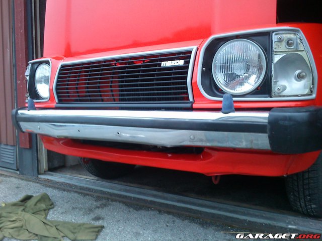

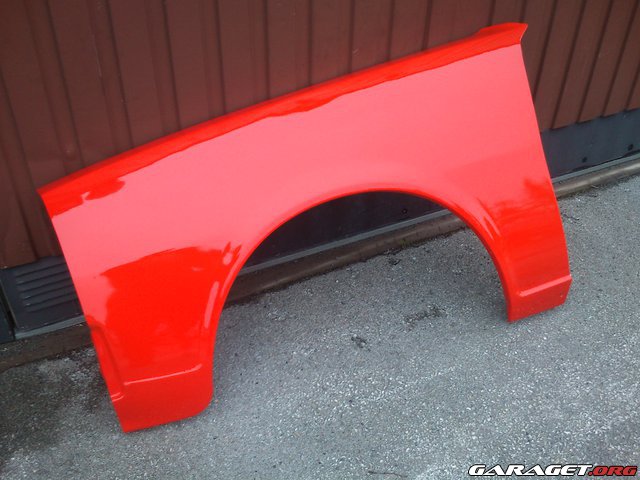

Var förbi och hämtade framskärmen tidigare idag. Var trött som fan - ursäkta svordomen - på grund av en mardröm som jag vaknade av alldeles för tidigt och sen inte riktigt kunde somna om efter..men hey. Framskärmen var ju klar, så man fick ju slita sig.
Att jag senare på kvällen inte kunde hålla mig ifrån att gå ut till garaget och åtmindstone påbörja bytet...det var väl kanske ingen förvåning..inte ens för min fru.
https://www1.garaget.org/gallery/images/20/19631/19631-cc6a7c7530046ca00a2c15a2e9049010.jpg
[Taget 130627]*..äntligen är han hemma den nya framskärmen..eller..flygeln..hur säger man?*

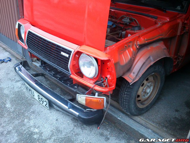

Det var ju lite saker som skulle plockas ner för att skärmen skulle kunna bytas. Visst..jag behövde säkert inte plocka av kofångaren och frontläppen, men det kändes som att jag då lika gärna hade kunnat repa den nylackade skärmen till förbannelse, så klumpig som jag ibland kan vara så..det blev det säkra före det osäkra..
https://www1.garaget.org/gallery/images/20/19631/19631-2edf0cfae30f0056a64690bfeafa01c0.jpg
[Taget 130627]*..kofångaren lös..frontläppen under likaså..och lyktsarjen fick lossas lite temporärt..*
Självklart tappade jag ner en av skruvarna till skärmen, ned bakom spolarvätskebehållaren. Nog för att det är en gammal bil där det är gott om svängrum men just bakom spolarvätskebehållaren var det så tajt att det tog runt tjugo minuter att först lokalisera den- sedan svära åt tilltaget - och sist faktiskt fiska upp den..

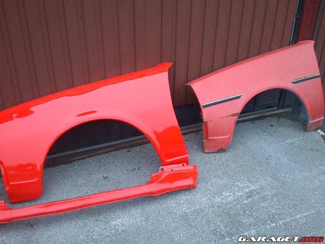

https://www1.garaget.org/gallery/images/20/19631/19631-c591427cc0910bd27ae3ad01912ee6a9.jpg
[Taget 130627]*..skillnaden på nya och "gamla", eller den så kallade reserven. Han fyllde sitt syfte såklart..men jag är glad att snart få slippa se den..*
Väl ditlagd noterade jag att det fattades en skruv för att ordentligt få skärmen på plats. Det är den lilla speciella till längst ner, nere vid förardörren. Får fixa en ny sådan framöver. Blir även att jag får plocka lite clips till innerskärmen, från reservdelsbilen.
Inpassning återstår eventuellt, om jag inte nöjer mig. Blev ganska bra, men "ganska" kan alltid bli bättre!

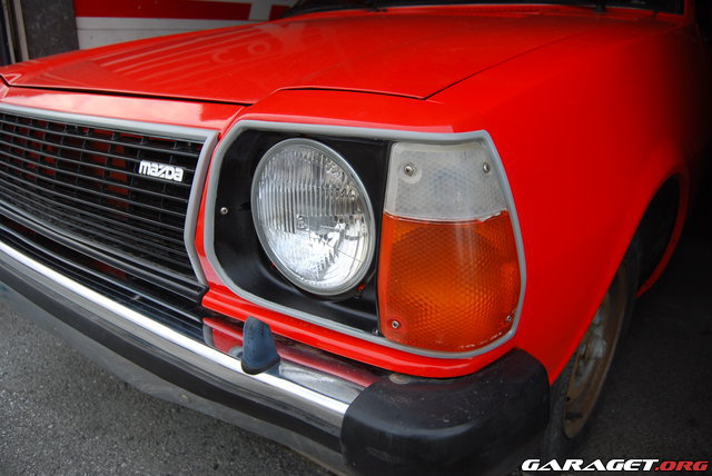

https://www1.garaget.org/gallery/images/20/19631/19631-ca545c1969380f07d177e5f242546b83.jpg
[Taget 130627]*..framskärmen ditmonterad..sedan kofångaren och sist frontläppen..notera att blinkersglasen är borttagna, samt registeringsplåten..*

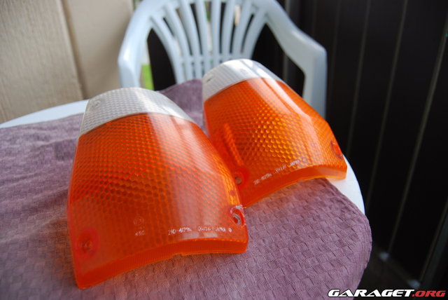

Blev en lång dag igår i ett helt annat ärende, men idag, söndag, kunde jag bara inte hålla mig så här på kvällskvisten, så jag tog och pysslade lite med Mazdan..
https://www1.garaget.org/gallery/images/20/19631/19631-8682d406408cc531647ca0368309dd5e.jpg
[Taget 130630]*..efter lite putsande så blev blinkersglasen så här..*
I och med att jag tror att dessa plastdelar är ganska "mjölkiga" från fabrik redan, så fick jag helt enkelt nöjda mig med hur de nu blev.
Använde mig av vattenslip av grovlekar från 800p till 2000p, för att sedan avsluta med polermedel.

https://www1.garaget.org/gallery/images/20/19631/19631-608717aa5374bd0c11da2a7f21dca95b.jpg
[Taget 130630]*..en liten helhet på fronten i stunden. Sakta men säkert börjar han åter ta form..*

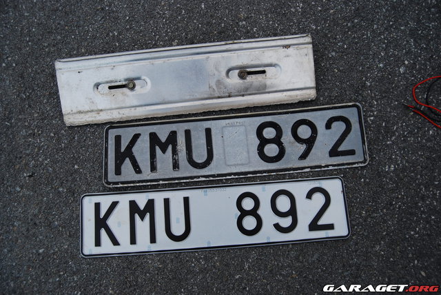

[Taget 130630]*..gav mig även på att byta till den nya regplåten framtill. Vill använda den gamla hållaren, så använde mejsel så försiktigt som jag kunde för att sära på..vad man nu ska kalla den nedre läppen som klämmer fast plåten..*
Blir dock till att jag tar med både plåt och hållare hem till farsan och använder mig av bättre verktyg. Dels för att få till "läppen" så den åter blir fin igen, men också för att..ja inte skada något. Vore ganska tråkigt.

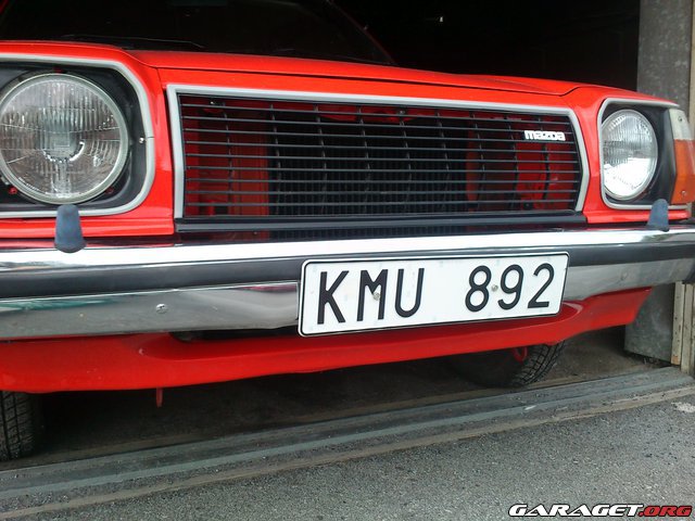

Hållaren till registreringsplåten fick - efter lite svärande hemma hos farsan - förpassa sig till bilhimlen. Blev i stället traditionella hål i skylten, för montering såsom man..ja. Brukar, så att säga.
Dock..så hittade jag nu då inte den lilla asken med skruvarna och dom där vita pluttarna..damnit!
https://www1.garaget.org/gallery/images/20/19631/19631-527269fa13e98595022c4633af60927f.jpg
[Taget 130701]*..kan ju bli bra så här också med regplåten..*
Ska bara skaffa mig ett par brickor och lägga mellan..men ja. Hade inte tackat nej till dom riktiga grejerna som alltid följer med dom nya skyltarna.
