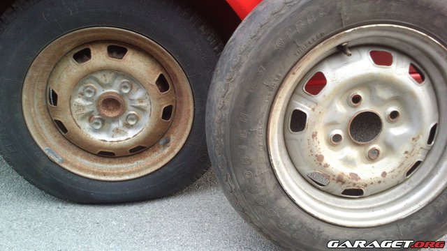

Idag av alla dagar gjorde jag ett litet ryck. Nu SKA jag göra någonting åt fälgarna, som verkligen sänker helhetsintrycket med ungefär..nittiofem procent ungefär..känns det som.
Hämtade därför igår dom fyra fälgarna - med dom otroligt slitna däcken - som jag fick med i en av reservdelsbilarna, i tanken att jag byter ut dessa så originalfälgarna blir åtkomliga.
Då kan man plocka lös däcken från dessa, slipa ner fälgarna, lacka dom - medans man plockar av dom mycket fräschare däcken som sitter på dom felaktiga fälgarna som också följde med den senaste reservdelbilen - och på med dessa fräschare däck på dom upprenoverade originalfälgarna - och vips så ser allt så himla mycket bättre ut.

Vrider upp bilen - för hand - så att den står någorlunda plant, och ska precis till med att börja byta till dom andra fälgarna när jag inser att...dom ser ju för fasen likadana ut.
https://www1.garaget.org/gallery/images/20/19631/19631-3e3323b1b3b27b0aea6721c3e1489bad.jpg
[Taget 140508]*..vid en närmare blick..så är det ju likadana fälgar..eller hur?*
Så jag överger här tanken på att byta fälgarna med sämre däcken. Jag använder mig i stället av dessa som redan är lösa - och för den delen till synes också fräschare - och fixar upp dom i stället.
En hel del jobb sparat redan där..

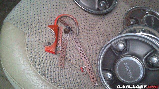

Sedan plockade jag lös min lilla upphängning till avgassystemet bak. Självklart var det en av muttrarna som ville kärva lite, så jag - liggandes på rygg på asfalten - tog i lite extra, och BAFF..verktyg och hela skiten rakt i ansiktet.
Tack för den..
Men, nu är det löst i alla fall.
https://www1.garaget.org/gallery/images/20/19631/19631-7f598ecd298861c95d5067888a7b3e36.jpg
[Taget 140508]*..min upphängning till avgassystemet längst bak som fallerade..*
Måste hitta på en annan stabilare lösning på detta. Förslag?

Böj till ett hålband exakt så som det ska sitta sen åker du till en verkstad och ber dom kopiera hålbandet i 2mm plattjärn eller liknande. Lycka till med fälgarna!
Man tackar för tipset!
Det borde ju vara hållbart och funka bra.

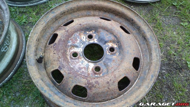

https://www1.garaget.org/gallery/images/20/19631/19631-be57a16e75ec73873b0f7ecf300ce19c.jpg
[Taget 140524]*..ett av föremålen i fråga. Har mest bara snuddat lite med blästersanden i mitten, för att se om det funkade..och jo det gjorde det ju..*
Så jag körde på som bara den när det syntes att det fungerade. Färgflagor och rost dammade om vart annat, och dum som man är så kör man utan någon sorts andningsmask..men ja..jag höll ju till utomhus i alla fall.

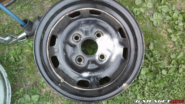

https://www1.garaget.org/gallery/images/20/19631/19631-13acc90277a13733b4e1d662a1bc6050.jpg
[Taget 140524]*..här är en av dom lättsammare och finare fälgarna. Var två av dessa. Färgen försvann på direkten..*
När säcken med blästersand var tömd till ungefär hälften så hade jag gjort både fram och baksidor på fälgarna, och kände mig ytterst nöjd med detta. Hade kanske kunnat finslipa lite till, men så skulle det ju sätta igång att tokregna och åska, så jag fick skynda mig att dra in allt under tak, där jag sedan fortsatte med att dra på några lager primer.

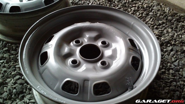

https://www1.garaget.org/gallery/images/20/19631/19631-7b19bc5d830f53091a12aa215ea66a40.jpg
[Taget 140524]*..där var det primer på då..*

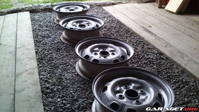

https://www1.garaget.org/gallery/images/20/19631/19631-17c3f592ac35021c4adbe78127a2b9e0.jpg
[Taget 140524]*..och här har vi illbattingarna liggande på rad..*
Som sagt, två av fälgarna såg ut att ha gått igenom ett par världskrig fler än dom andra två, men i och med att jag kör med den budget jag har och det faktum att det inte direkt handlar om några 22-tums kromfälgar med diamantkanter..så får det helt enkelt duga, damnit.
Frågan kvarstår dock..ska dom bli svarta eller ska dom bli silvergråa?

Ni verkar haft samma väder som här.. Jag hade nog kört på silvergrått.

Jo, jag är också inne på silvergrått men farsan tyckte svart..hm.

Bra jobbat!!  Kör silver smile

Hm..ja då lutar det över åt silver då, haha.
