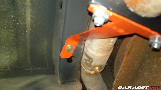

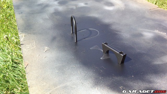

Idag blev det lite pyssel igen.
https://www1.garaget.org/gallery/images/20/19631/19631-020c3fdb9140fa6a8ecfb35c265cc311.jpg
[Taget 140704]*..lite grund och sedan färg på delarna till avgasupphängningen..dessa delar blir mattsvarta..*
https://www1.garaget.org/gallery/images/20/19631/19631-0fc0788736714b0412dc1ab3273995cb.jpg
[Taget 140704]*..medans själva fästet blir i bilens färg, röd-orange..*

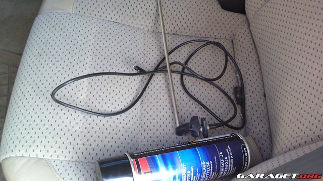

Med detta gjort och upphängt för torkning så var jag sedan iväg och letade upp lite grejer till elen i reservdelsbilen.
https://www1.garaget.org/gallery/images/20/19631/19631-82a3dd32977572a40a5eb657b7ddd346.jpg

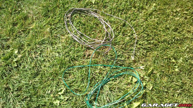

[Taget 140704]*..där hittade jag antennkabeln inklusive antenn och fäste..*
https://www1.garaget.org/gallery/images/20/19631/19631-a2d0c6fed56cd234e6fd73eeda2c7afc.jpg

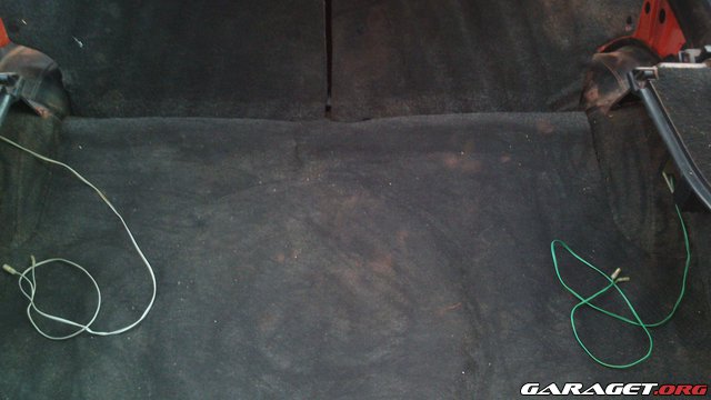

[Taget 140704]*..och så letade jag fram båda högtalarkablarna som var dragna hela vägen bak till bagageuttrymmet, plus jordkabeln till stereon..*
Såg inga konstigheter med högtalarkablarna, så dom kändes perfekt till att återanvända dom till min bil, då dom ju redan är perfekt i längd.

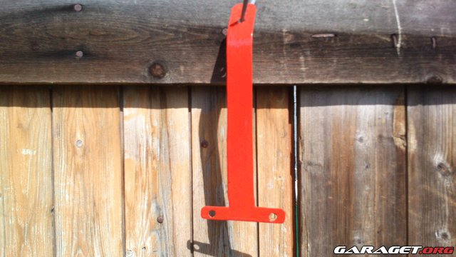

Var ut till garaget - aka: smältugnen en dag som denna - och skyndade mig dit med fästet till avgassystemet.
Sprayade först lite underredsmassa på balken, och väntade en stund innan jag åter dök in under bilen.
https://www1.garaget.org/gallery/images/20/19631/19631-97bdbca01978f3d199894d0d89121fc9.jpg
[Taget 140705]*..där satt den på plats..*
Dock upptäckte jag när den väl var fastdragen, att avgassystemet preciiiiiis nuddade balken på ett ställe, och så kan vi ju inte ha det..
https://www1.garaget.org/gallery/images/20/19631/19631-a5a1119bbfcb5c828be4c91ffdd0f4ec.jpg
[Taget 140705]*..efter lite justering..sådäääärja!*
Nu tog det inte i någonstans. Snyggt och prydligt, på min ära.

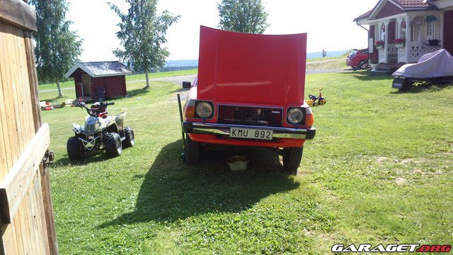

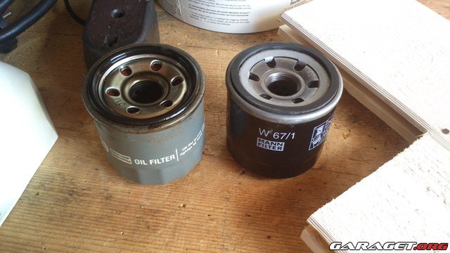

Var hem en sväng till farsan idag, så till alla er som såg en tämligen ovanlig Mazda ute på vägarna..det var bara jag och frugan, haha..
Blev lite grejer gjort i värmen..även om jag hade planer för mycket mer egentligen.
https://www1.garaget.org/gallery/images/20/19631/19631-b92b8fa59e012f1833e71c5520cae9bd.jpg
[Taget 140712]*..det gamla och det nya oljefiltret..härligt att ha det bytt..*
https://www1.garaget.org/gallery/images/20/19631/19631-0065d1647d5deeb7805eee65a05dfbd7.jpg
[Taget 140712]*..som sagt..det var ju ett härligt väder att hålla till i faktiskt..*
Sedan lyckades jag ju också med konststycket att hälla i för mycket olja. Hur lyckas man med detta kanske någon då undrar?
Jo, när jag hällde i tre liter, väntade ett tag - genom att spela fotboll med min brorsdotter bland annat - och sedan kollade på stickan så såg det ut som att det var lite olja längst ned på stickan.
Så jag fyllde på en liter till i tron om att det var lugnt..men grejen var ju den att det jag såg på stickan var nog sån gammal olja som bränt fast, för sen insåg jag att den nya oljan var så genomskinlig att den knappt syntes på stickan.
Så det var bara att lägga sig under bilen och lossa på pluggen ett par gånger och liksom tappa ur..för sen blev det bra.

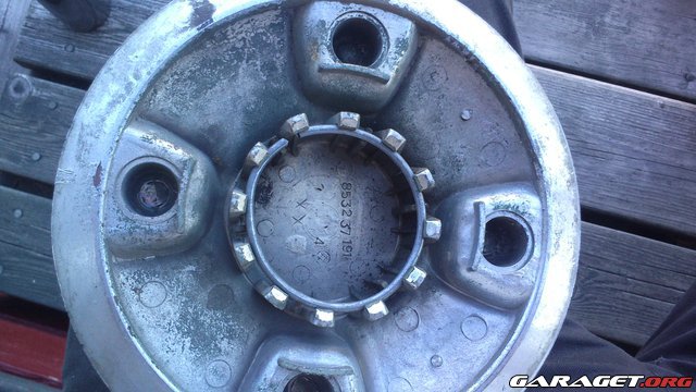

https://www1.garaget.org/gallery/images/20/19631/19631-80209c9821410970036c0c602dfc8d33.jpg
[Taget 140712]*..det här med navkapslarna fortsätter..*
Satte mig även och tillverkade en ring som tycktes passa så oerhört fint och bra på insidan av navkapslarna, men dessa gjorde hellre att dom inte fastnade över huvudtaget. Eller jo..den ena fastnade så jag knappt fick bort den men dom andra ville inte alls.
Men funderandet över dessa fortsätter.

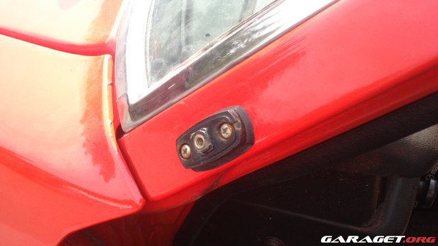

Försökte ju tidigare hemma hos farsan få till antennkabeln genom hålet i A-stolpen och ner under instrumentpanelen, men den tycktes som försvinna upp i rök när man tryckte ner han i hålet.
Idag gav jag mig dock inte, och efter många många svordomar och försök med såväl ståltråd från båda hållen, så ploppade faktiskt antennkabelns ände ut genom ett litet hål i karossen, och vips kunde jag börja skruva dit antennhållaren.
Men glädjen var kortlivad, eftersom jag här upptäckte att det ju också skulle sitta en gummitätning mellan hållaren och karossen, så det var bara att dra upp antennkabeln igen, trä igenom denna genom hålet i genomföringen och sedan ge sig på att lirka ner kabeln igen..
https://www1.garaget.org/gallery/images/20/19631/19631-779d3d83ee560abafc48ac2f1bd8d51a.jpg
[Taget 140715]*..och där satt äntligen ett antennfäste på plats igen..*
Dock skall jag leta reda på originalantennen igen, då den som satt på reservdelsbilen bara var för..ful i mitt tycke.
Hoppas bara för guds skull att fästena är av samma typ..annars blir jag ledsen.

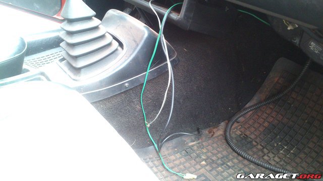

I övrigt så har jag sedan lagt in högtalarkablarna som skall gå från den tilltänkta stereoplaceringen och bak till hatthyllan.
https://www1.garaget.org/gallery/images/20/19631/19631-c8628390e6b86a49b0e16d4f2b197d6b.jpg
[Taget 140715]*..där har vi antennkabelstumpen och dom båda högtalarkablarna på plats..*
För att få en snygg kabeldragning av detta har jag sedan spenderat ganska mycket tid med att lossa på sidopaneler, instegslister, golvmattor och även en del inredning i skuffen, allt för att kablarna verkligen inte skall synas.
