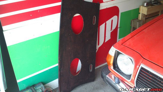

[Taget 140723]*..då var hatthyllan funnen igen..*
Denna hatthylla skall såklart rengöras. Frågan är hur, när den är i sånt luddigt material? Var ju en sak när det var vinylinredningen som man bara kunde köra en trasa över..

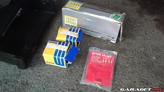

https://www1.garaget.org/gallery/images/20/19631/19631-f806e6a6ab32f5507ae26d890533e982.jpg
[Taget 140723]*..två bromsbackar, monteringssats samt TVÅ hjulcylindrar..*
Döm av min förvåning när jag öppnar båda kartongerna och finner båda cylindrarna till bromsarna, Tony som sa att han hade bytt på den felande sidan.
Han måste helt enkelt ha gjort någon fullösning som sedan höll till nu..den jä..hursomhelst!

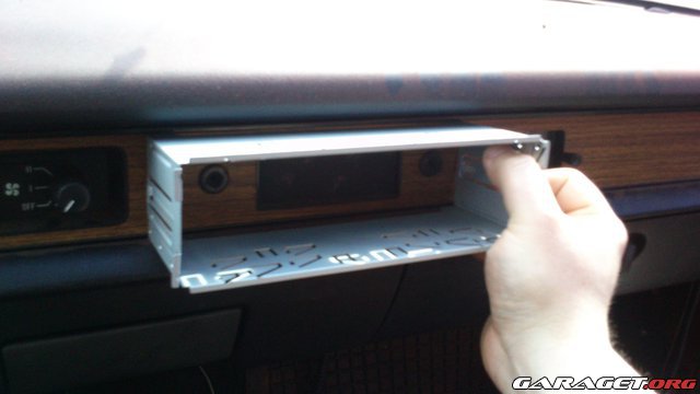

Skulle förresten visa skillnaden på en originalradios storlek jämfört med en eftermarknadsstereo inför farsan, och fann att dom trots allt var lika breda.
Därför har jag nu ändå tänkt prova att montera stereon i originalfacket, och därför lämna "kartfacket" intakt.
Återstår dock att se hur min plan kommer att slå ut.

Problemet med att montera i originalfacket är väl att det är till för en stereo som delvis "gömmer" sig innanför panelen?
Är det ett fuktkänsligt material under tyget på hatthyllan? Annars skulle jag åka till en som rengör möbler och be dom ångtvätta hatthyllan, eller varför inte hyra en matt/ångtvätt och gå över hela inrednkngen!
