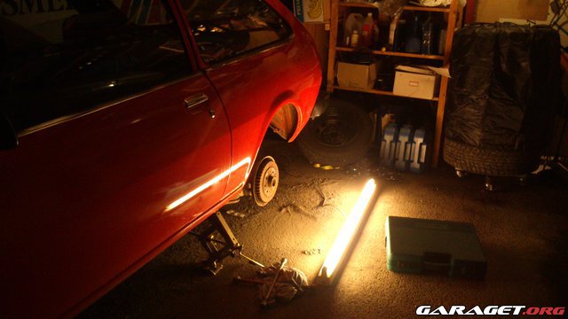

Nu ikväll..eller jag igår kväll beroende på hur man ser på saken..så var jag i alla fall bort till mitt garage en sväng.
https://www1.garaget.org/gallery/images/20/19631/19631-6806031d3d77ff3820cace1885569e81.jpg
[Taget 140726]*..här har vi då min lilla mekarvrå..*
Att plocka lös hjulet var ju inga problem. I med handbromsen, sätta grejer framför hjulen som skulle vara kvar nere på backen och sedan hissa. Nu var den ende domkraften jag hade den i V70:in, så det blev ett jävla vevande..men hursomhelst.
Sedan skulle trumman lös. Framtill sitter det ju två skruvar, så dessa lossade jag på, tämligen enkelt.

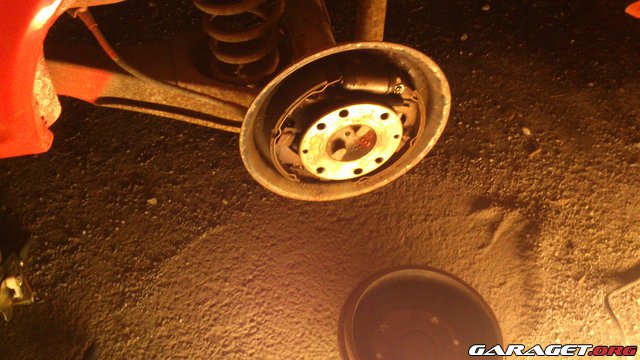

Men sen då?
Jag slog och bankade överallt på trumman, men den satt stenhårt. Cyklade iväg och hämtade Haynesboken som jag hade lämnat i lägenheten, och lusläste denna en stund. Den är för övrigt på engelska så det var ju lite extra intressant att försöka tolka inte bara fackspråk utan också på ett annat språk..

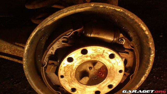

Men här tar det sedan stopp. Inte på grund av att jag inte vet hur jag ska göra, för jag har läst mig till - som sagt Haynesboken är bra - att slangen på baksidan till cylindern skall lossas. Sedan dom två skruvarna som håller fast den.
Antar även att man får lossa lite på fjädrarna som håller i bromsklossarna..men jag anar också att det kommer börja spruta bromsvätska, eller hur?
Så..jag är lite tveksam här till hur jag ska göra.
Hjälp?
https://www1.garaget.org/gallery/images/20/19631/19631-da7ca7f143f1f0ebd7da25b50622f1c2.jpg
[Taget 140727]*..där har vi bromscylindern..*
För övrigt så vet jag inte heller hur det ska se ut, eller om det skall vara lite blött kring ena sidan av bromscylindern?
Gissar på att det är där felet ligger, men någon får rätta mig om jag har fel.
Råd mottages med glädje!

Har aldrig bytt hjulcylindrar heller men fuktigt ska det inte alls vara!

Det ska inte vara fuktigt, när det väl börjat fukta så dröjer det inte länge förrän det rinner ur den har jag märkt.
Men att den "bara" fuktar ska inte påverka bromsförmågan om backarna är torra, om den läcker så att pedalen sjunker så påverkar det dock.
Det kan ju dock ha rostat inuti cylindern så att kolvarna inte rör sig som dom ska, det brukar ju börja läcka ungefär då också.

Okej. Det är bra att veta att det inte skall vara fuktigt där i alla fall.
Vet inte om det syns så bra på bilden, men där på vänstra sidan, bakom bromsbacken, är det lite fuktigt.
Men sen om det är bara nåt smörjmedel från tidigare eller om det är bromsvätska vete sjutton.
Ska nog byta den oavsett tror jag. Har ju två nya som fortfarande ligger i kartong.
Men är detta något jag kan göra själv i mitt eget garage tro?

Bromsröret lossnade..men det var inte många droppar tycker jag som föll. Blev lite vätska nere på botten i den lilla hinken? Skulle det inte vara mer?
Nåväl. Fick också lös skruvarna som höll i bromscylindern, men sedan tog det stopp.
Här har jag läst mig till att jag måste lös med bromsklossarna för att kunna lyfta bort cylindern, då denna liksom sitter inträngd mellan ändarna på dessa klossar.
Fick lös fjädern nedtill..men den övre måste jag ha en bättre tång till. Får smyga in till stan i morgon på moppen och helt enkelt handla mig en tång..såvida ingen annan har nåt bättre förslag?

Brukar gå att bryta med en mejsel så den halkar av, men en näbbtång och en polygrip är bra att ha till återmontering.
Inte alltid det kommer så mycket bromsvätska, det blir ju som vacuum i huvudcylindern så länge locket är stängt.

Var ut till garaget nu en sväng, efter att det bland annat hade fallit hagel från himlen stora som sockerbitar..
Med en näbbtång gick det myyyyycket smidigare att plocka lös fjädrarna till bromsbackarna.
Och när den övre väl val lös så ramlade i stort sett bromscylindern lös av sig själv.
Woho!
Sen dit med den nya. Fick plocka bort ett yttre blått lock, samt dom två skruvarna, för att kunna återanvända dom gamla.
När väl detta satt på sin plats, och bromsledningen var ditdragen och fast, så skulle fjädrarna också på plats.
Den nedre var inga problem, men den övre fick ett par svordomar och ett par ökennamn uppkallade efter sig..så nu för tiden kallas den övre fjädern för bland annat "satans avskum".
Woho!
Nåväl. Den kom till slut på plats den också.
Efter lite jox med bromstrumman så kom även denna på plats..och här står jag nu.
Antar att det måste luftas och göras riktigt, även fast jag nu inte har tömt hela systemet.
Men detta är beyond my paygrade känns det som..plus att man lär väl vara två som gör jobbet?
Så nu måste jag ha någon i min närhet som dels har kunskapen, men också tiden att hjälpa mig en aning..
