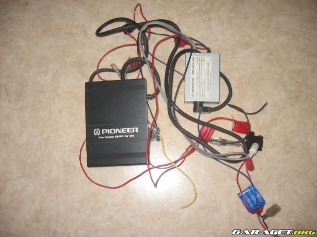

Har fått tag i ett gammelt slutsteg.. Pioneer GM-600..
Hur som helst, det finns dels högnivå utgång och sen en annan kabel som går till en annan dosa där bla. lågnivå kablar och strömkablar finns..
Räcker det med o koppla in på lågnivå till den där dosan (vad det nu är för dosa, den heter oxå Pioneer nånting) o sen dra ström o jord som vanligt? Eller måste jag koppla in högtalarna oxå till högnivå anslutningen?
Kopplade in steget idag nämligen (enbart med lågnivå) men det funkade inte. Högtalaranslutningar hänger o dinglar på högnivåkontakten men högtalarna är ju redan inkopplade till stereon så det borde väl räcka med lågnivå anslutningen?
Eller hur?
Hjälp tack..

Brlelvis skrev:
Den lilla gråa dosan heter cd-rd 100 och gör om lågnivå till pioneers gammla din kontakten (den stora svarta kontakten)! du måste koppla in ström till både slutsteg/ dosa och sen lågnivå in i boxen från stereon! Högtalarna skall självklart vara anslutna till slutsteget! Lycka till
MVH Elvis
Okej..  då är saken biff!
tackar för svaret.. är lite newbie lol
