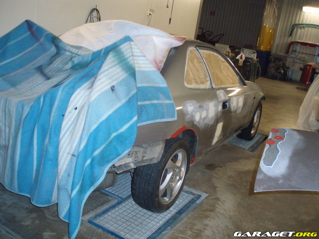

Nu kommer en uppdatering va som hänt med min Prelude...
http://www.garaget.org/gallery/archive/17629/204679_mc0bx3.jpg
Tack till alla JÄVLA föreldrar som låter sina ungjävlar öppna dörrar själva på parkeringar och "råkar" orsaka dörr uppslag, därav massa jävla spackel.. tro inte jag tycker det är kul:(

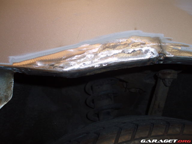

har bytt plåt på vissa ställen som var rejält "kexiga"

Bra att du inte gör som de flesta andra, som spacklar, smartare att svetsa smile

då jag ska lägga en SVINdyr färg så kändes de bättre att ha de ordentligt smile de räcker att man får plasta bucklor tongue

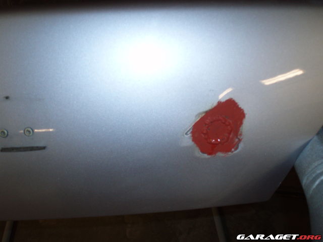

http://www.garaget.org/gallery/archive/17629/206198_iuhfep.jpg
nu är bygget igång ordenligt, händer i princip nåt varje dag!
här ser ni när Henke drar ut bucklan, som råkade bli när vi svetsa igen hålet för låset, anledning till att vi drar ut den är för att vi inte vill ha massa jävla spackel på bilen!så lite som möjligt!!..blev riktigt bra! tack Henke!!

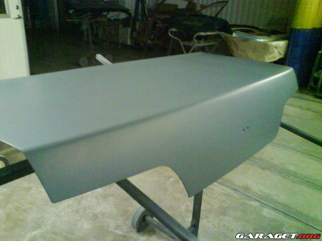

http://www.garaget.org/gallery/archive/17629/208748_hg9s76.jpg
Hålen för vinge + nyckelhål e BORTA big_smile de 2 små hålen ni ser är för H-emblemet jag skaffat i GULD !
http://www.garaget.org/gallery/archive/17629/208749_39o3yp.jpg
slät o fin big_smile

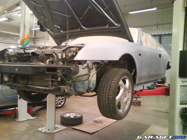

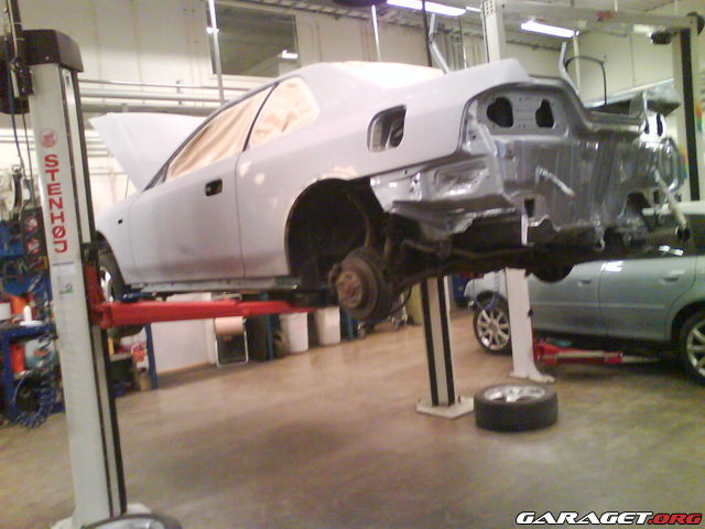

I väntan på kvällens bravader så gick jag till jobbet och fixade lite med Ludret!
http://www.garaget.org/gallery/archive/17629/215077_fss5ca.jpg
Som bilen står nu..25/12

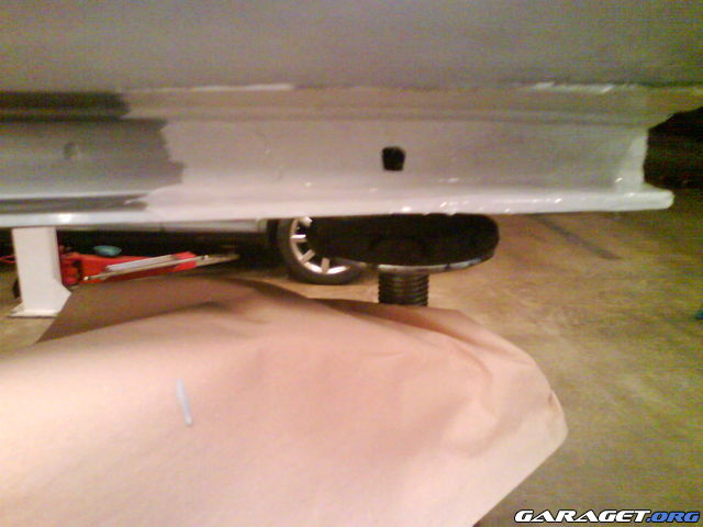

rost lagad och syra grund på lagt !
och om allt går som det ska..och jag är klar innan Elmia så lär ni se min bil där, då jag för 1v sedan fick plats på Bilsport Performance show!!
