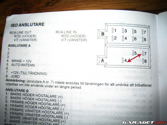

Tackar för svaret.. Då är det alltså bara att byta på dessa två? http://www.garaget.org/gallery/archive/69245/166722_7cdz66.jpg
Men hur gör jag nu detta.. är det bara att dra och sätta in eller behövs spec. verktyg?

på vissa isokontakter äre skarv på kablarna just för detta smile annars gåre ju å klippa gul å röd kabel på mitten.. och skarva ihop på valfritt sätt.. tex kabelskor
