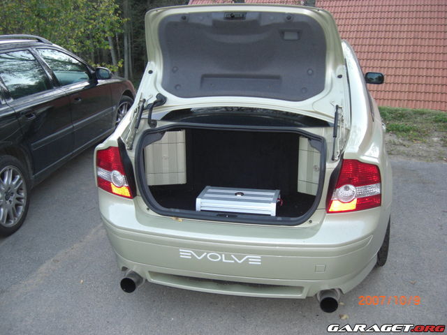

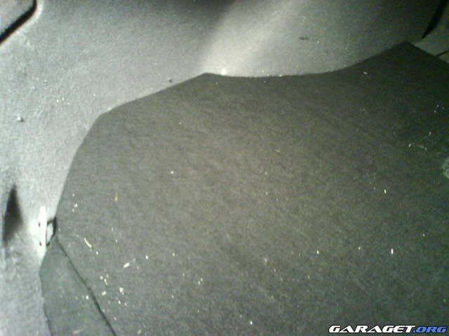

Första bilden jag tog tyvärr tog ja ingen bild när allt var uttaget ur bagaget eller med ljudbygget som satt i.. Såhär ser det  ut änsålänge, nytt golv smile

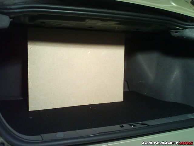

http://www.garaget.org/gallery/archive/57383/167961_dzud1q.jpg
Första biten utsågad för att döja baslådan.

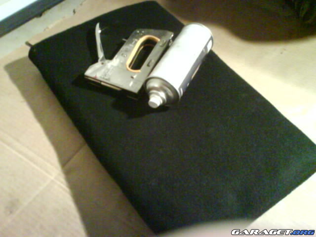

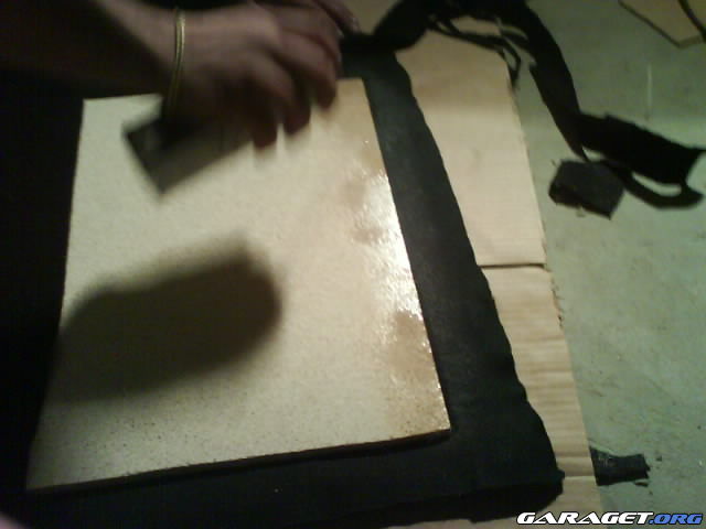

Spraylim å häftpistol gjorde susen ! big_smile

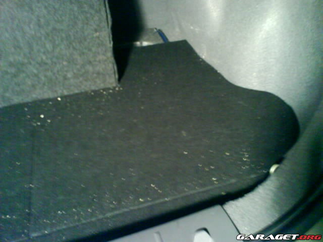

Första sidobiten börja ta form..

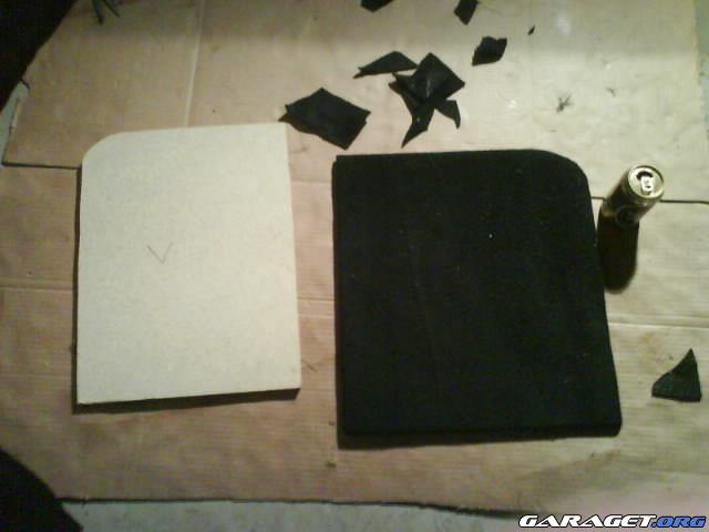

http://www.garaget.org/gallery/archive/57383/167965_c3zyb4.jpg
Båda utsågade varav den ena är klädd och klar smile och även en klunk pilsner behövs ibland för att få till dom skaarpa kanterna! wink

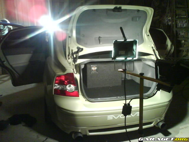

inga kommentarer smile , polaren som hjälpte till jobbade förmiddag och kunde inte sova så vi höll på till klockan sex men tyvärr finns det ingen bild på nått senare klockslag big_smile haha..

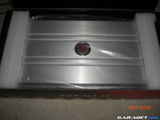

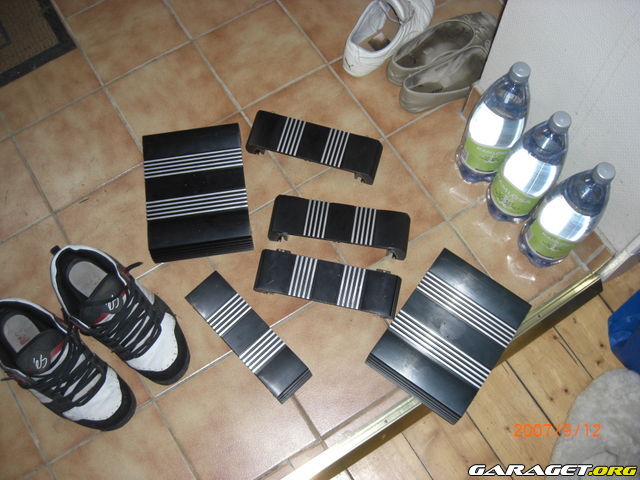

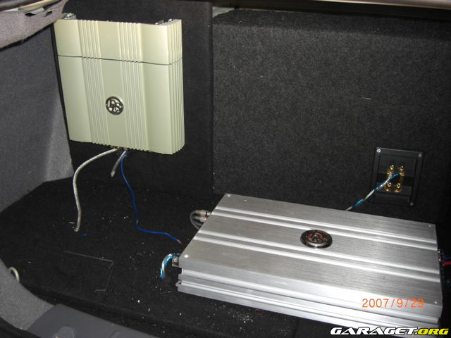

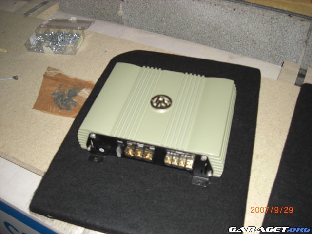

http://www.garaget.org/gallery/archive/57383/167969_o7vz6g.jpg
Ena steget monteras, tyvärr jag har ingen bild på att jag satt ihop dom med kemisk metall, som ni ser är det två delar på bilden, själva steget och en "plåt" för att dölja kablarna, och där fanns det givetvis inga skruvar att sätta ihop dom med så löste det med kemisk metall smile
http://www.garaget.org/gallery/archive/57383/167973_6i06l8.jpg
det är alltså den vänstra biten som är ditsatt med kemisk metall smile

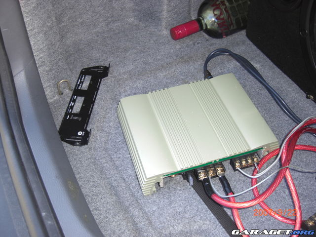

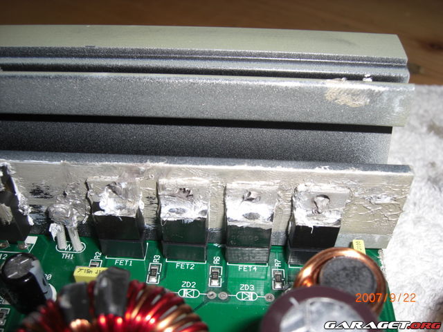

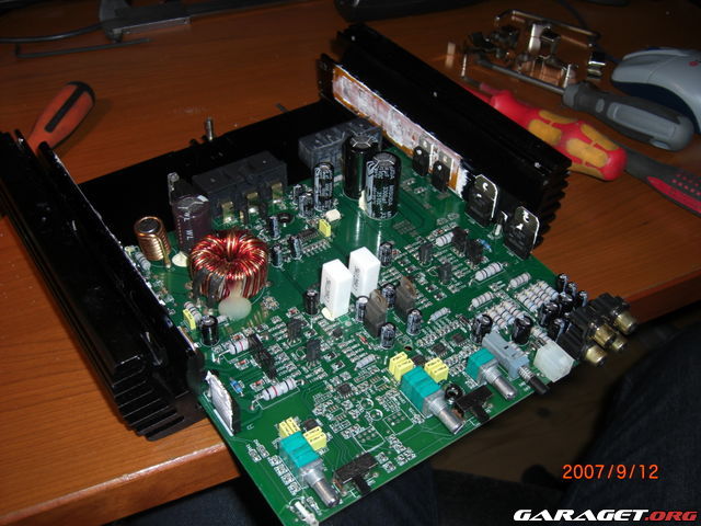

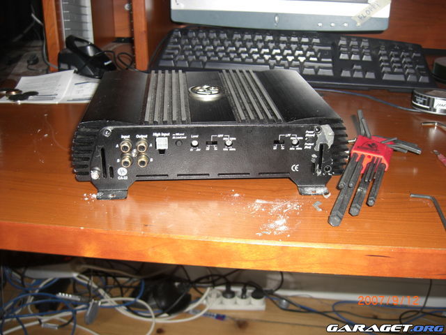

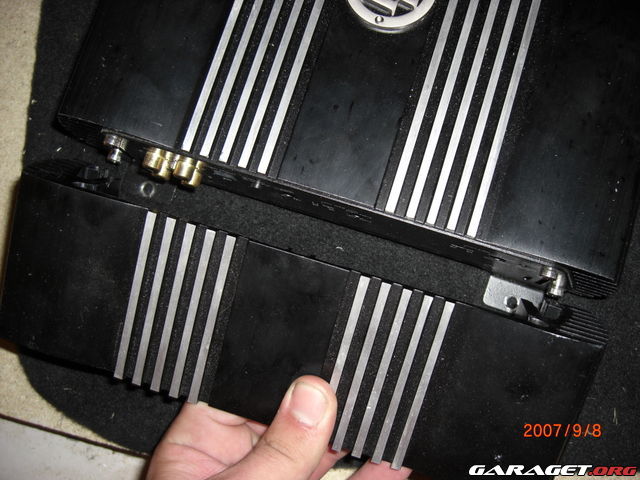

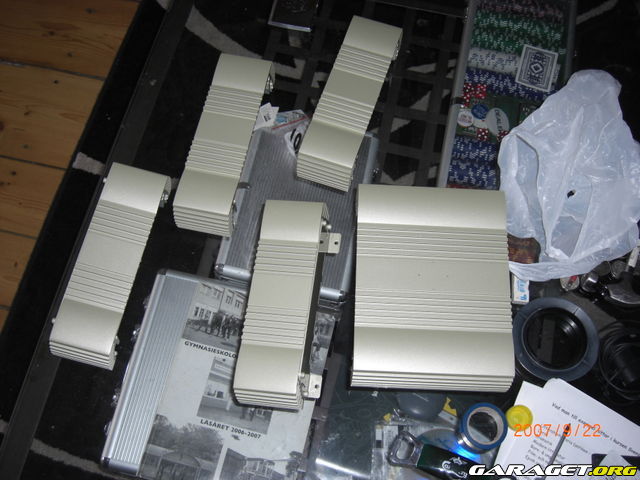

efter lite om och men fick jag äntligen ut kretskortet.. alla skruvar satt med locktite och skit.. den vita sörjan ni ser på sidorna av kortet är kylpasta, chassit fungerar som en kylflens och dom små svarta klumparna på steget ska ha kontakt med chassit på steget för att få kylning , annars säger det poff och allt börjar brinna wink haha
http://www.garaget.org/gallery/archive/57383/167988_mu6p9p.jpg
sådär ja.. alla bitarna borta och DLS emblemen bortskruvade för dom ska vara orginal wink första bästa lackbox nästa smile lämnade in stegen och ville ha dom i samma färg som bilen.. skulle ta en vecka.. och det resulterade såhääääär

jag blev nöjd smile .. nu va det bara till att ta ny kylpasta och skruva ihop stegen och smälla dit dom smile
http://www.garaget.org/gallery/archive/57383/167992_x0arg2.jpg
bara att sätta ihop stegen jaa... det var svårare än ja trodde.. men det va bara till att kleta på kylpasta och dit med klemmerna så blev det bra till slut smile

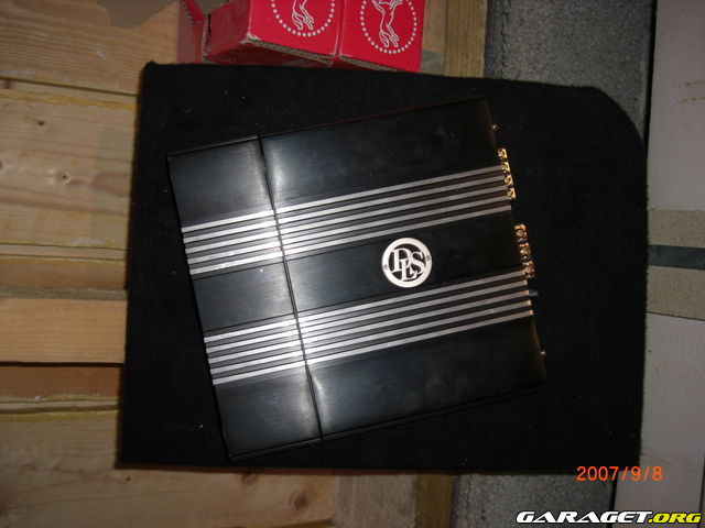

http://www.garaget.org/gallery/archive/57383/167997_6wvo9r.jpg
och så ja , nu har man varit i ronneby och köpt sig ett ny monoblock av den trevliga Jimmi på blekinge bilradio smile toppensteg!
http://www.garaget.org/gallery/archive/57383/167999_a282g2.jpg
och jaaa, dls is king ;D

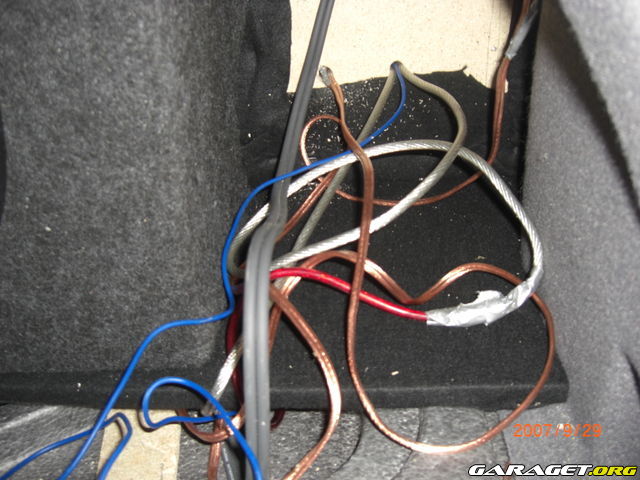

alla hål borrade till kablar, inkopplade och ready to go.. nu var det bara dags att provspela smile och tro fan så funkade ingenting.. stirrig som ja blev använde jag en livlina å ringde en vän.. han kom på felet direkt.. efter som remote kablen är kopplad till 12-volts uttagen i bilen så får ju bara remotekablen ström när 12-voltarna är igång..
http://www.garaget.org/gallery/archive/57383/168003_hgoftx.jpg

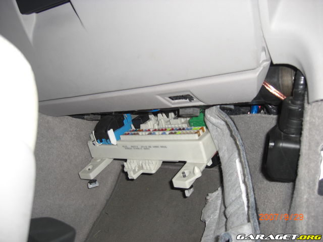

och pang sa det.. där hittade ja en brännd säkring.. klockan va då 21.58 och shell stänger 22.00.. WROOOOOOOOOOOM gasen i botten till shell.. yesbox, en ny säkring införskaffad.. 3:- billigt och bra wink.. nu va det ström fram till stegen och allt va frid å fröjd big_smile

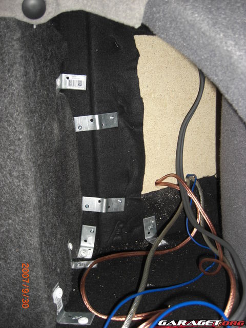

oj du, här var det gott om plats.. big_smile.. bara dags att skruva fast alla jävla vinkeljärn som skulle hålla fast alla skivor och basen på plats.. skruva skruva svettas svettas svära svära..
http://www.garaget.org/gallery/archive/57383/168006_ed60gi.jpg
swisch pang wish, nu satt vinkenjärnen där, ser rent ut sagt för jävligt ut.. men det skiter jag fullständigt i big_smilebig_smile.. fyller sin funktion.. och jaa.. nu är det väl bara en bild kvar.. slutresultatet? smile

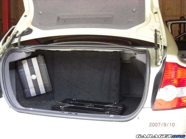

http://www.garaget.org/gallery/archive/57383/168019_fge8f8.jpg

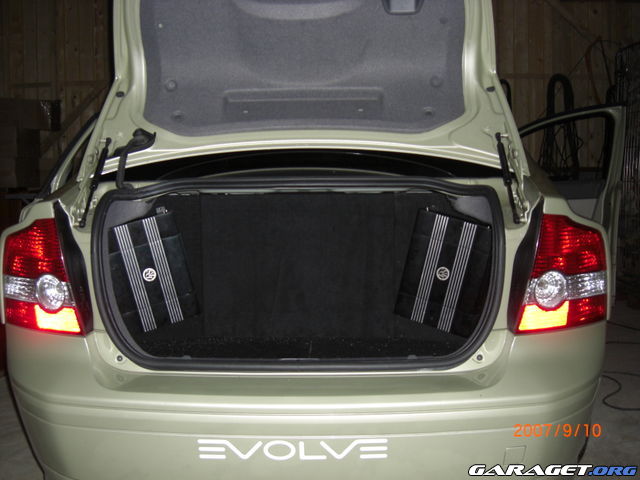

Så här blev det tillslut smile, är inte helt nöjd än.. ska in några häftiga didorar med wink
Ska plasta nått häftigt att ha monoblocket i också..  ser lite tråkigt ut så som det är nu.. men  just nu är det idé torka så satt dit det så, sålänge.. Mer bilder kommer när ja fått insperation! smile
