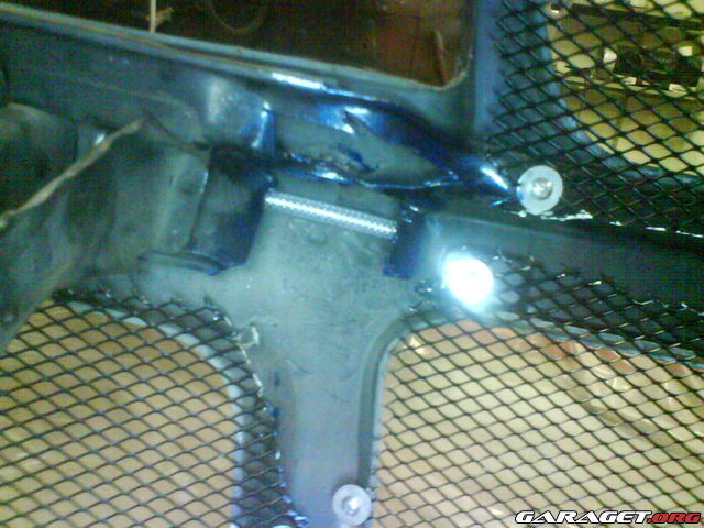

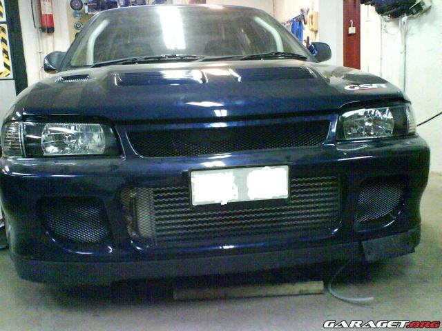

slängde gårdagens ic fästen och gjorde nya.. lite mer förskjuten åt sidan så att rören ska få plats!
http://www.garaget.org/gallery/archive/1205/204507_gl10zm.jpg
lite tajt med stor ic så jag kapade en skvätt big_smile alltid lika kul!
http://www.garaget.org/gallery/archive/1205/204508_kv4qos.jpg

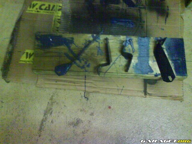

seriös lack ab igång igen.. hammar lack på ic fästena så att dom inte ska rosta bort.

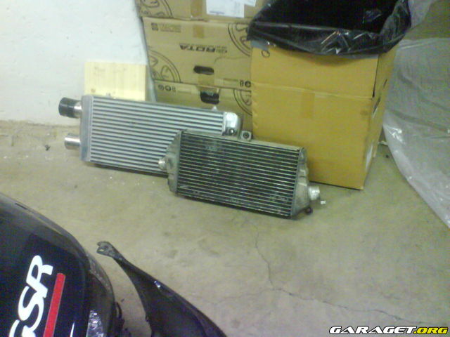

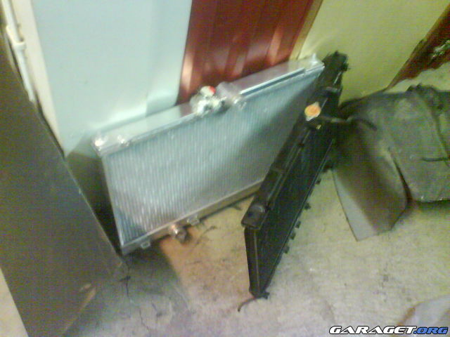

gamla kylaren vs nya. lite skillnad..
http://www.garaget.org/gallery/archive/1205/204510_g6c5an.jpg
gamla vs nya ic:n.. ska sälja den gamla.. om nån är intresserad så är det bara att skicka pm.

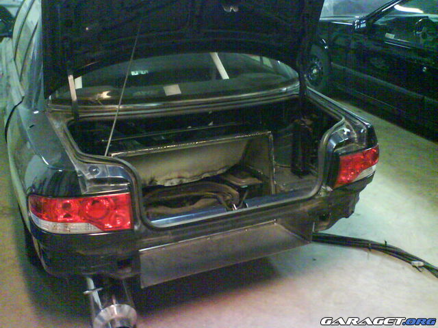

youask och flanders hjälpte till när skuffen skulle ihop.
http://www.garaget.org/gallery/archive/1205/204514_plcvmc.jpg

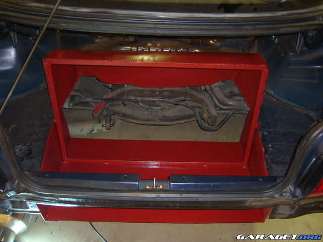

youask svetsar i skuffen.
http://www.garaget.org/gallery/archive/1205/204517_ah2jnh.jpg
skuffen börjar ta form!

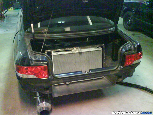

Updatering igen.. lite har blivit gjort idag också..
http://www.garaget.org/gallery/archive/1205/204825_rqwahn.jpg

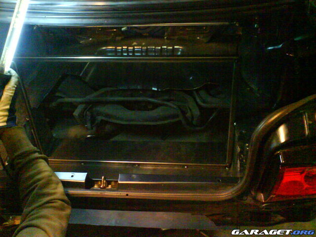

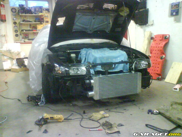

så nu sitter både ic och stöttfångare på plates.. dom ska bort igen för att ic:n ska moddas lite men det passar ialla fall för er som tycker att den sitter fel så kan jag säga att den sitter förskjuten åt sidan för kopplingatnas skull.
http://www.garaget.org/gallery/archive/1205/204826_nk5v0h.jpg
inte så mycket kvar nu.. det synns ju hur det ska va nu ialla fall.

idag har vi borrat bort gamla kylar fästen.. det kunde ju gått bättre.. men nu är dom lösa ialla fall.. sen så har vi lackat lite grund lack i skuffen. _Kekke_ är hemma och har hjälpt till nu igen så han lägger in bilder senare! jag har även moddat fronten lite till. den var och är lite för tajt.. vet e fan om det var tillräckligt bra nu heller smile

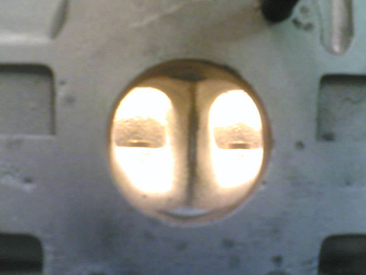

En ochippad Evo

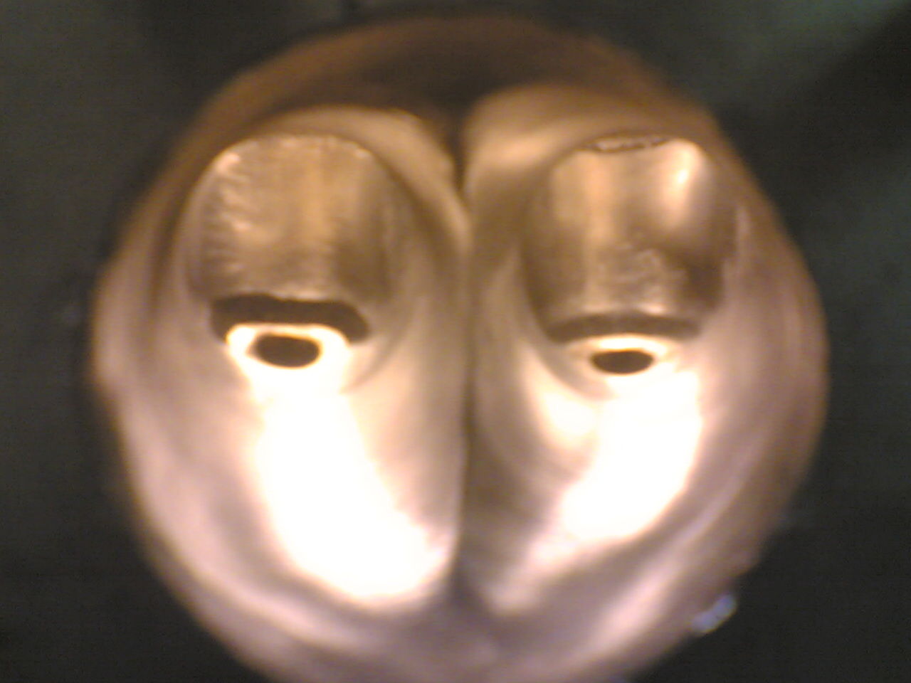

Till:
http://www.garaget.org/gallery/archive/54321/large/205737_prssis.jpg
Ursäkta den kassa kvaliten på bilderna.
Kan fixa din sen också Griffin, om du sköter dig smile

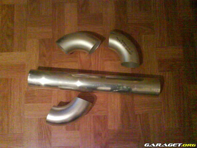

hemma tidigt denna veckan också.. idag möttes jag av en post avi igen. denna gången var det lite alu rör som skall använndas till min ic. eftersom det är lite tajt så vill jag ha böjjar svetsade direkt på den.. vi får väl se hr det funkar.. imorn ska jag ut och mäta det och grejja med en del annat.
http://www.garaget.org/gallery/archive/1205/208301_10egmh.jpg
lite alu rör till min ic.

sen så har vi svetsat mer i skuffen fästen till kylaren finns nu på plats. vi har även grund lackat över dom. lite mer plåt har till kommit i skuffen också. och sen fick vi en chans till att tvätta bilen också vilket vi gjorde.. jag införskaffade dolly kärror som vi kunde flytta bilen lite smidigare med. det var väl allt tror jag.. kekke lägger väl ut lite bilder sen i vanlig ordning!

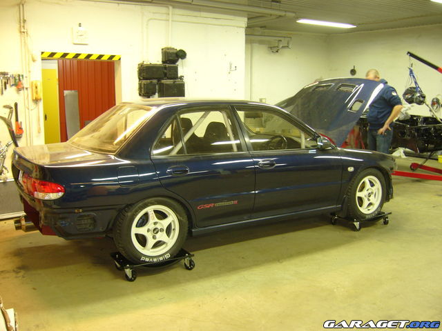

Bilen står på de nya dollykärrorna
http://www.garaget.org/gallery/archive/9498/208821_ysqwey.jpg

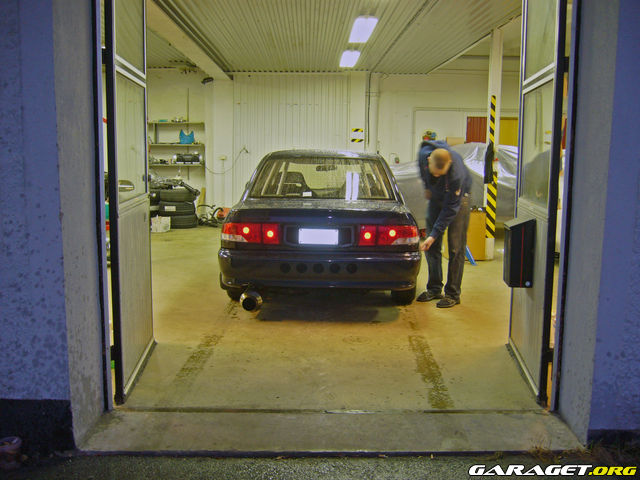

Bilen nytvättad och bakre stötfångaren provmonterad lite halvseriöst. Ser bra ut! smile

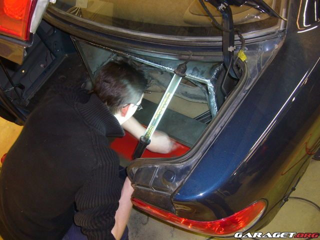

Vad händer här då? Griffin svetsar för fullt i skuffen.

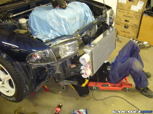

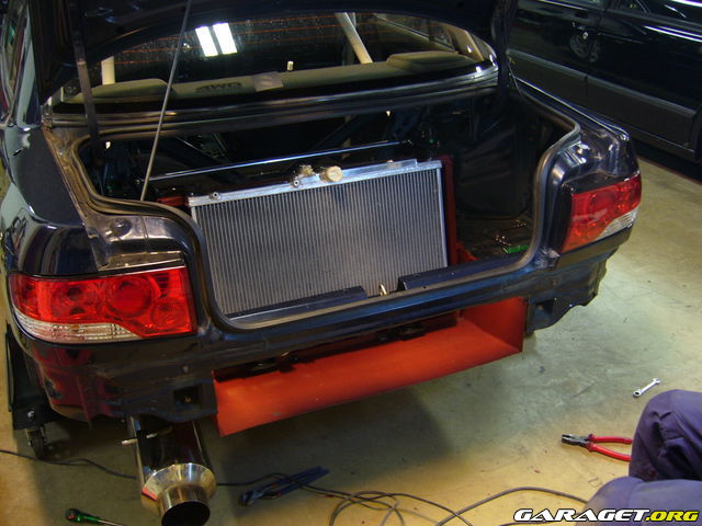

Nåväl, fästena till kylaren kom på plats till slut och den kunde provmonteras!

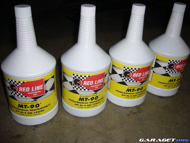

Och slutligen en bild på växellådsoljan
