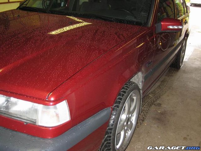

Jag besiktade min bil i måndags me ögonlock. Det var inga problem. Han sa bara: "Jaha, du har moderniserat lite".. Så det borde väl va okey eller??
http://www.garaget.org/gallery/archive/14054/175193_thj2px.jpg
Så såg den ut när ja beskita den..inga problem me "igenlaggda" skärmblinkers hål heller..
Den Som Ingen Turbo Har, Han Får Åka Utan Bar...=)
