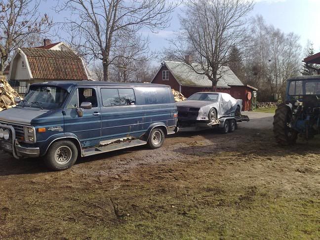

Sommar 06 hämtar bilen malmö.. efter fått för mig köpa en camaro
http://i200.photobucket.com/albums/aa250/mr_z-28/Camaron5.jpg
http://i200.photobucket.com/albums/aa250/mr_z-28/Camaron2.jpg
http://i200.photobucket.com/albums/aa250/mr_z-28/15564563.jpg

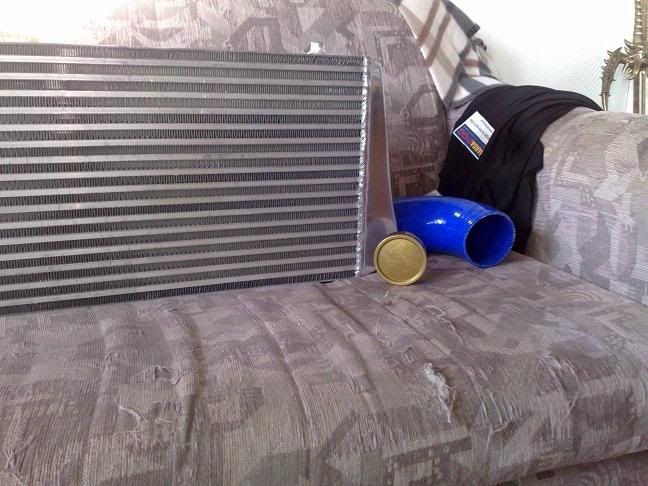

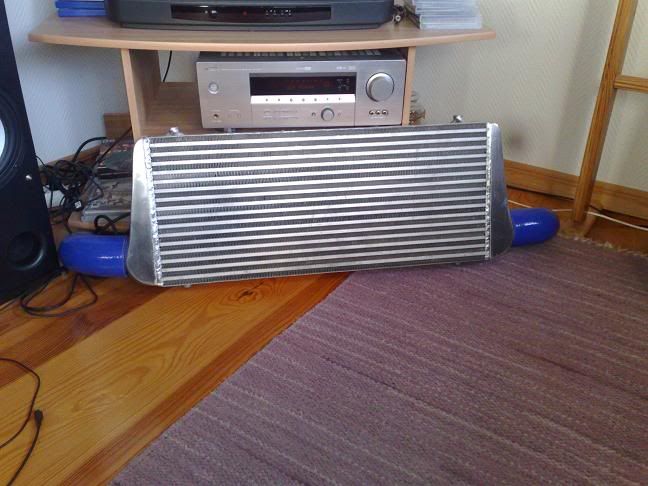

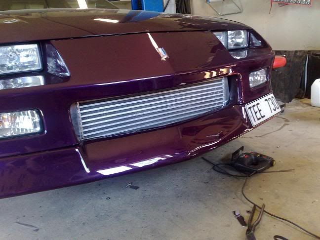

hösten 07.. slö bil tongue hmm kompressor åh intercooler måste väl göra susen?
http://i200.photobucket.com/albums/aa250/mr_z-28/kompressorkit.jpg
http://i200.photobucket.com/albums/aa250/mr_z-28/P08-09-07_1619.jpg
http://i200.photobucket.com/albums/aa250/mr_z-28/P11-01-08_1912.jpg
http://i200.photobucket.com/albums/aa250/mr_z-28/P21-12-07_1720.jpg
http://i200.photobucket.com/albums/aa250/mr_z-28/P08-09-07_2326.jpg
http://i200.photobucket.com/albums/aa250/mr_z-28/IMG_1943.jpg
Blev d Skillnad? mja vi må pröv :woohoo:

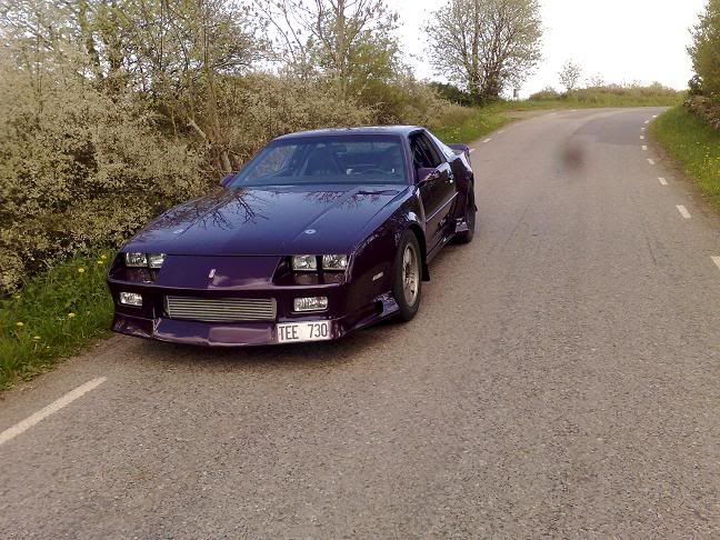

bilen innan ställdes in för sommaren 07
http://i200.photobucket.com/albums/aa250/mr_z-28/camaron6897858.jpg
http://i200.photobucket.com/albums/aa250/mr_z-28/IMG_1938.jpg
http://i200.photobucket.com/albums/aa250/mr_z-28/434364.jpg
http://i200.photobucket.com/albums/aa250/mr_z-28/IMG_1948.jpg
http://i200.photobucket.com/albums/aa250/mr_z-28/KameraNyabilder002.jpg

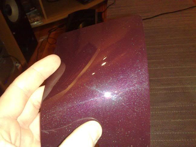

lackering själv.. tongue
http://i200.photobucket.com/albums/aa250/mr_z-28/lackatbge.jpg

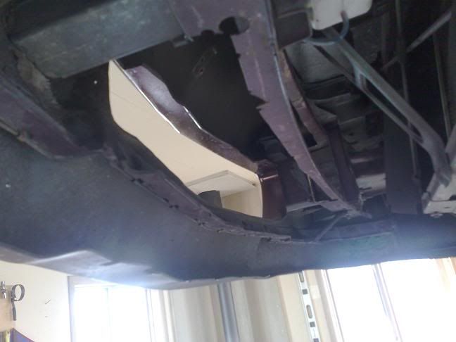

bara börja riva inredning åh igång svetsa:)
http://i200.photobucket.com/albums/aa250/mr_z-28/4564656415.jpg
http://i200.photobucket.com/albums/aa250/mr_z-28/P01-10-07_20101.jpg
http://i200.photobucket.com/albums/aa250/mr_z-28/bge.jpg
http://i200.photobucket.com/albums/aa250/mr_z-28/bgebak.jpg
va f*n går ju inte stänga dörren mer måste modifieras tongue

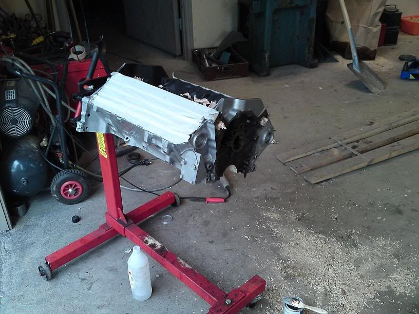

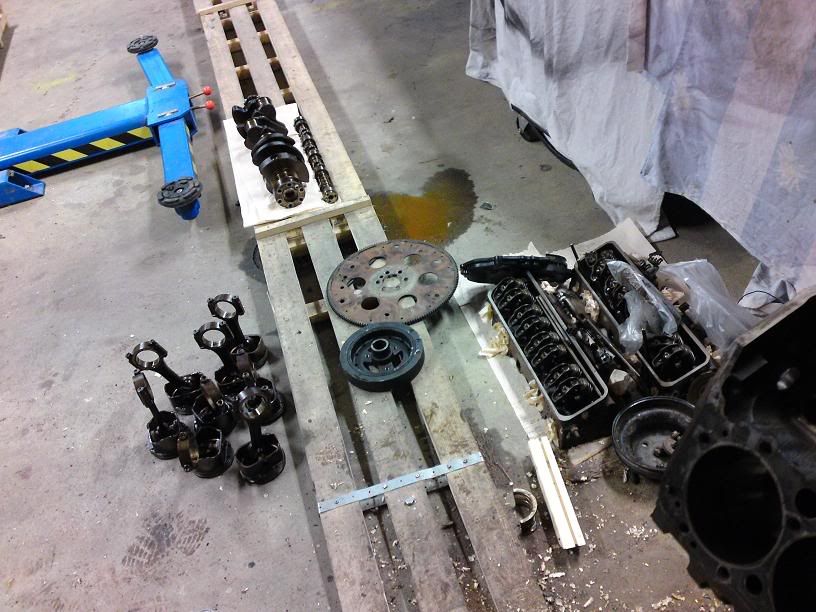

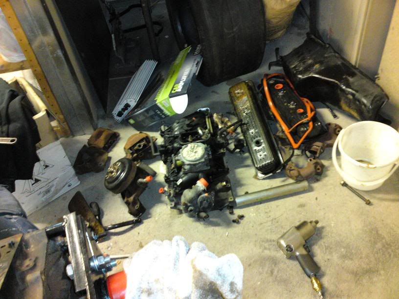

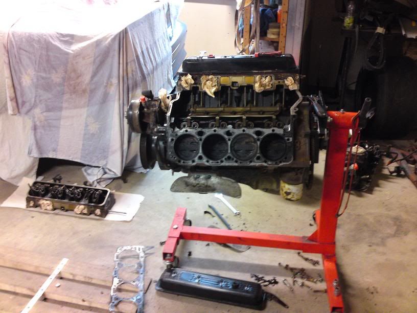

motor 305 inge kul ju.. far kom med iden att byta t 350.. men inte kul nog.. slutade med fabriks ny motor byggd av företag i usa 383 dart block någ komp maskin för ta mer ladd wink
så kom på lika bra lägga ny lack motor rum när motor e ur?tongue

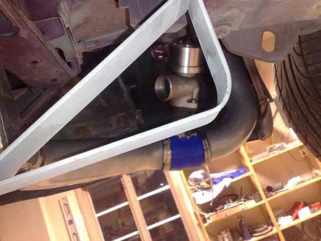

Weastgate ombyggt för ta plats på tryckrör.. hoppas det funka.. smile
http://i200.photobucket.com/albums/aa250/mr_z-28/20080318006.jpg
http://i200.photobucket.com/albums/aa250/mr_z-28/20080318009.jpg

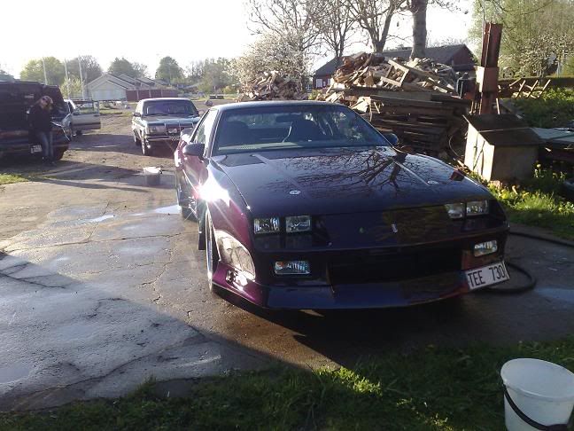

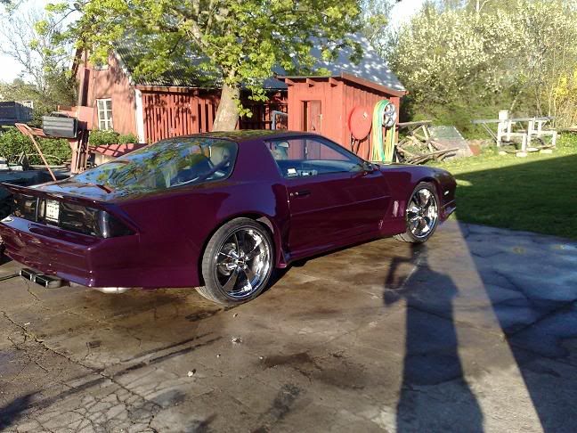

Ute tvättad..
http://i200.photobucket.com/albums/aa250/mr_z-28/20080326038.jpg
http://i200.photobucket.com/albums/aa250/mr_z-28/20080326035.jpg

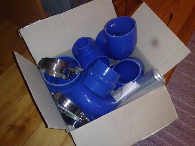

kom hem par lådor me saker från summit racing smile
http://i200.photobucket.com/albums/aa250/mr_z-28/20080423092.jpg
Koppling modell extrem twin för över 1200hk
http://i200.photobucket.com/albums/aa250/mr_z-28/20080501110.jpg
http://i200.photobucket.com/albums/aa250/mr_z-28/20080423093.jpg
http://i200.photobucket.com/albums/aa250/mr_z-28/20080423094.jpg
Soppa Kylare
http://i200.photobucket.com/albums/aa250/mr_z-28/20080423096.jpg
Grövre spridare
http://i200.photobucket.com/albums/aa250/mr_z-28/20080423097.jpg

dax börja kapa.. lite läskigt gå lös me kapen åh hand släggan wink
http://i200.photobucket.com/albums/aa250/mr_z-28/hmm.jpg
Delat. smile slå upp inneskärmen..
http://i200.photobucket.com/albums/aa250/mr_z-28/20081115522.jpg
Punktat fast innerskärmen. bara kapa bort ytterskärmen med.. smile
http://i200.photobucket.com/albums/aa250/mr_z-28/20081115525.jpg
http://i200.photobucket.com/albums/aa250/mr_z-28/20081116528.jpg
http://i200.photobucket.com/albums/aa250/mr_z-28/20081116529-1.jpg

färg bestämmd.. oginal me blå pearl i klarlacken syns dumt på bild.. bara skicka på lack plocka ihop allt åh ta tag i motorn igen kul kul smile
http://i200.photobucket.com/albums/aa250/mr_z-28/20090217940.jpg
så bild på första färg provet.. ska modifieras lite mer e grön pearl i klarlacken kommer med koppar röd med sen en annan special effekt som lakeran hittat på vet inte vad en. men han e duktig som få. litar fullt på han. smile
http://i200.photobucket.com/albums/aa250/mr_z-28/20090205877.jpg

nya intercoolern kom smile
http://i200.photobucket.com/albums/aa250/mr_z-28/200903171030.jpg
http://i200.photobucket.com/albums/aa250/mr_z-28/200903171033.jpg
Tillbehör.. tongue
http://i200.photobucket.com/albums/aa250/mr_z-28/200903161027.jpg

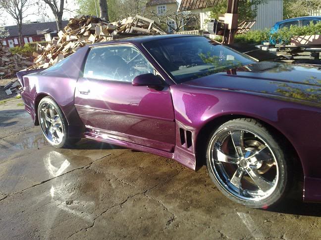

Resultat
http://i200.photobucket.com/albums/aa250/mr_z-28/200905101222.jpg
http://i200.photobucket.com/albums/aa250/mr_z-28/200905101223.jpg
http://i200.photobucket.com/albums/aa250/mr_z-28/200905151239.jpg
http://i200.photobucket.com/albums/aa250/mr_z-28/200905101217.jpg
http://i200.photobucket.com/albums/aa250/mr_z-28/200905101224.jpg
dit med intercooler med..
fixat plats.. smile
http://i200.photobucket.com/albums/aa250/mr_z-28/200905131230.jpg
Intercooler fäste åh ett st dump!
http://i200.photobucket.com/albums/aa250/mr_z-28/200905141236.jpg
resultat
http://i200.photobucket.com/albums/aa250/mr_z-28/200905141232.jpg
ny motor hemma 350 cui -96a plockars ner fixas till lite.. smile
http://i200.photobucket.com/albums/aa250/mr_z-28/P02-06-09_1807.jpg
massa onödiga tillbehör!
http://i200.photobucket.com/albums/aa250/mr_z-28/P03-06-09_2115.jpg
mer onödiga saker..
http://i200.photobucket.com/albums/aa250/mr_z-28/P03-06-09_211502.jpg
lite grundfärg på blocket.. smile
http://i200.photobucket.com/albums/aa250/mr_z-28/P09-06-09_185701.jpg
383cui allt nytt. bänkad t 460 hk utan kompressorn på sidan. åh 4port förgasare. tummen upp

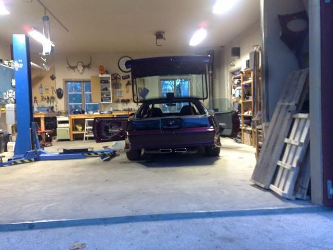

allt för nu men kommer mera bilder info när kommit längre me bygget :silly:
