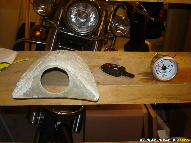

http://www.garaget.org/gallery/archive/57383/176123_2stnnn.jpg

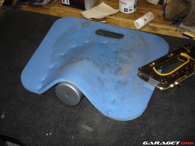

En bild på den fina mallen, mammas sittunderlägg big_smile

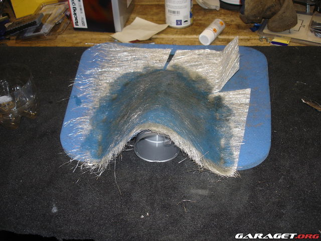

http://www.garaget.org/gallery/archive/57383/176124_xce8fy.jpg
Första gången jag använder sånt här trams så jag hade inte en aning om hur mycket man skulle planda polyester och härdare.. men jag chansade och efter ett lager glasfiber och plast blev det....

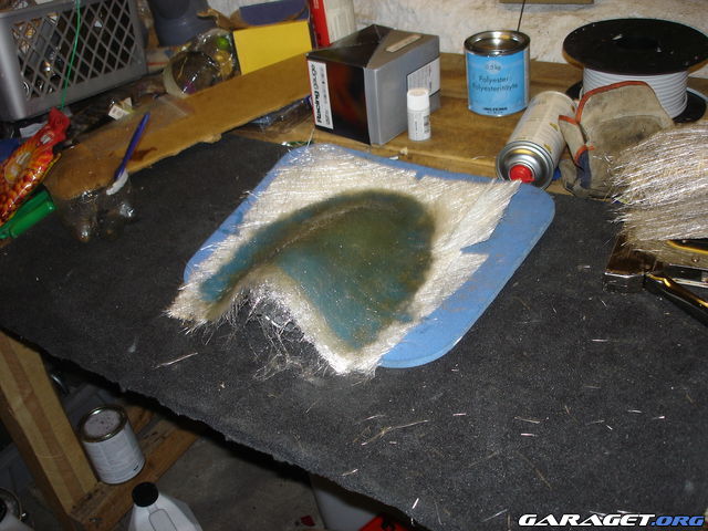

http://www.garaget.org/gallery/archive/57383/176125_us45nk.jpg
Såååhär..

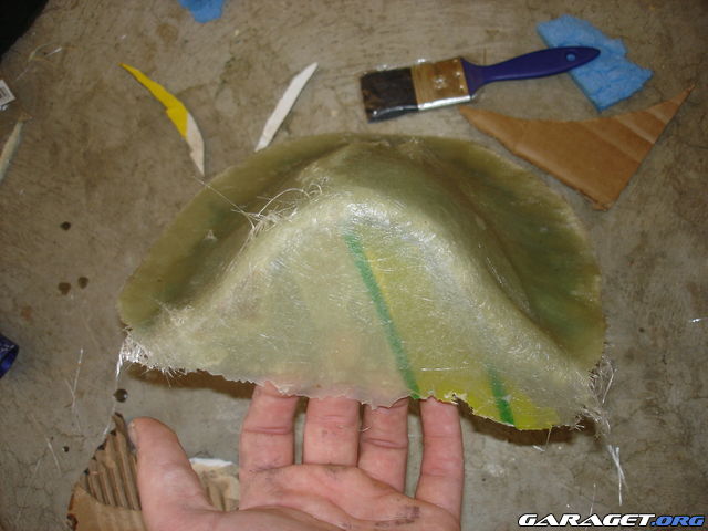

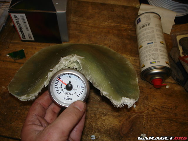

http://www.garaget.org/gallery/archive/57383/176127_iiceq7.jpg

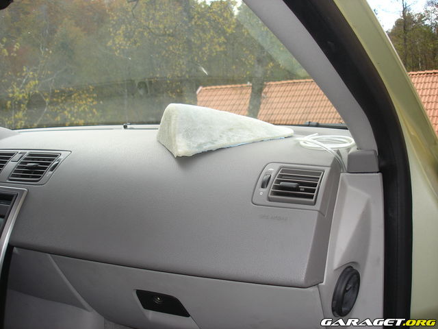

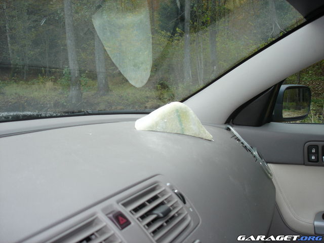

Nu börjar det komma på lite glasfiber smile.. 6 lager.. tog bort det och märkte att det inte alls behövdes så mycket.. klippte väck överflödigt glasfiber.. höll mätarn på plats.. ser ganska bra ut hittils smile

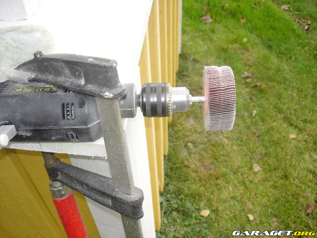

Nu skulle det börja slipas... började slipa i källaren... rekomenderas om du vill ha en pappa som skriker rakt ut .. big_smile haha slipa UTOMHUS big_smile
http://www.garaget.org/gallery/archive/57383/176133_971lwb.jpg
wroooom.. ner på maxi köpa sliptrissa.. plocka fram en skruvtving och den sämsta borrmaskinen jag kunde hitta ifall det skulle gå sönder.. spännde fast skiten och lät den gå på högvarv och sliiiiipade myyycket smile
http://www.garaget.org/gallery/archive/57383/176136_9csi7w.jpg

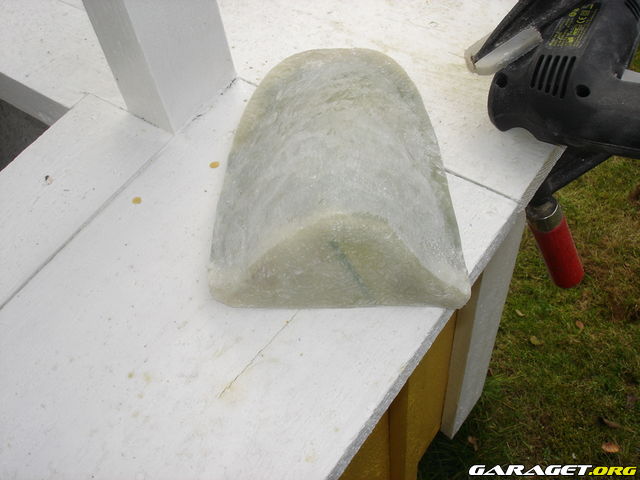

Efter ett par minuters slipande började den ta form smile
http://www.garaget.org/gallery/archive/57383/176139_56kkho.jpg
Inte så himla bra passform..
http://www.garaget.org/gallery/archive/57383/176141_4b6ap8.jpg
http://www.garaget.org/gallery/archive/57383/176142_12yfuz.jpg
såådäär ja.. nu är passformen bra.. och hålet för mätaren ska borras smile
