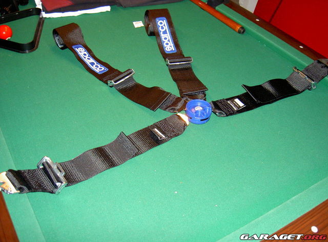

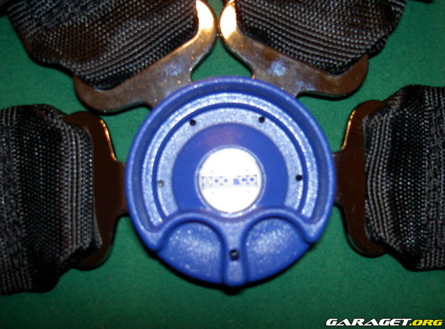

Bältena har kommit smile
http://www.garaget.org/gallery/archive/60695/199655_h1gwuf.jpg
Stabilt.
http://www.garaget.org/gallery/archive/60695/199657_ptgjw9.jpg

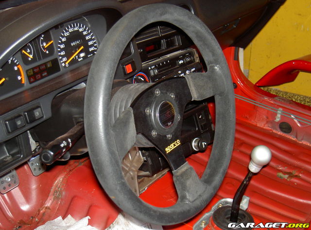

Nya ratten har kommit.
http://www.garaget.org/gallery/archive/60695/201730_z7gmnd.jpg
Sparco R333 moca ratt.
MVH Lars

Jag hade valt den djupa modellen på ratt så man får lite bättre körställning.
Annrs fint.

Aa, men det brukar vara lite för lite när du är ordentligt fastspänd. Jag ska köra på snapoff samt en ratt med 10cm offset eller så tillverkar jag en 10 cm spacer beroende på vilken ratt jag får tag på.
Bältena, mitt tips är att köpa till extrabältet och gör om dom till 6punkts. Jag har exakt likadant bälte och använder du bara bältet som 4" så glider man ner i stolen för mycket. Bara lite tips från redan gått igenom lite "trial and error" smile

Okej det tänkte jag inte på, då kanske jag får bygga en spacer.
Ja bältet har jag funderat på att köpa den biten iaf till förararstolen.
Har betalat till HPC idag så jag kan börja hänga med i diskutionerna där smilesmile
MVH Lars
Ja gör så med bältet. Jag köpte till dom samtidigt som jag köpte mitt bälte, och dom gick ju bara på någon hundralapp. Passageraren behöver ingen, dom har tid att hålla i sig. Jag kommer ju inte ens ha en passagerarstol. smile
