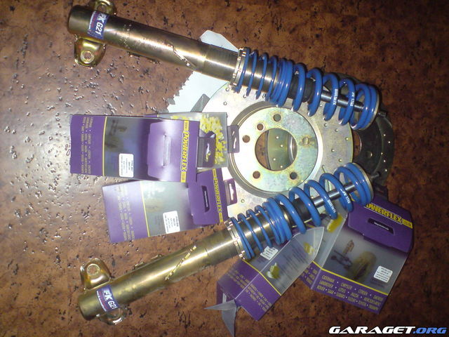

Coilowers
powerfelx bussningar til hela bilen

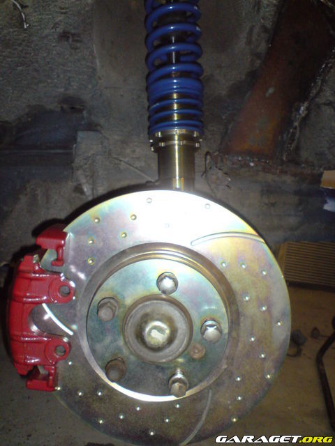

nya slitsade brommsar
nya bromsbelägg

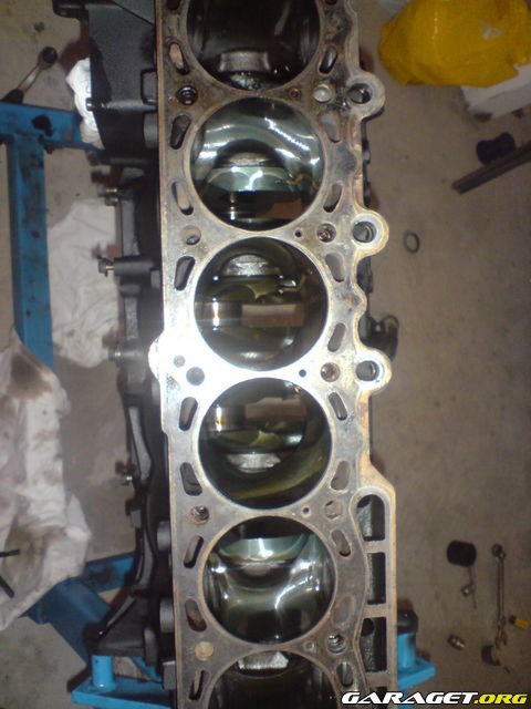

http://www.garaget.org/gallery/archive/39464/242374_tvd65j.jpg
motorn

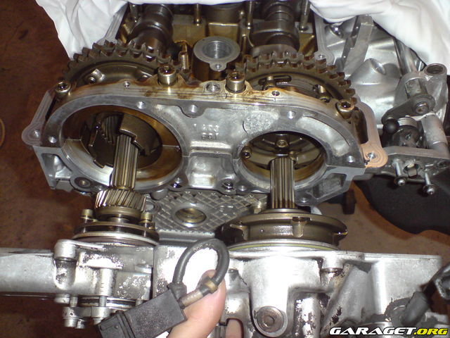

vanoset borta.. ska ej användas..

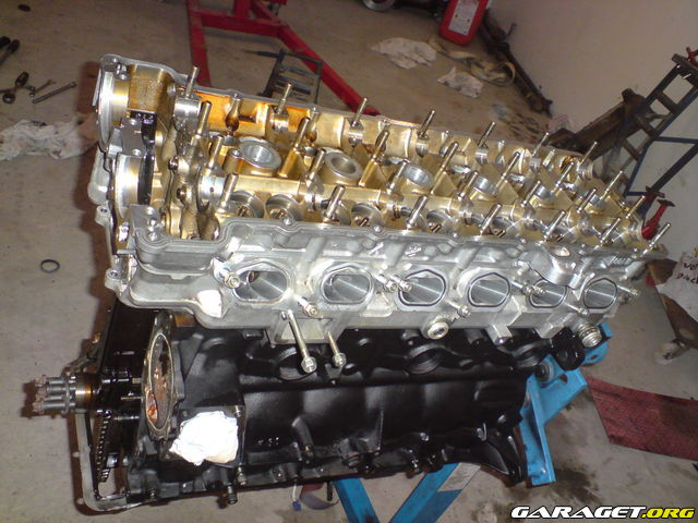

den sjukt finna toppen

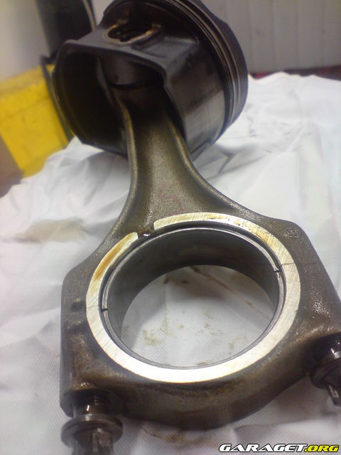

http://www.garaget.org/gallery/archive/39464/242390_vn0ke9.jpg
org kolv+stake

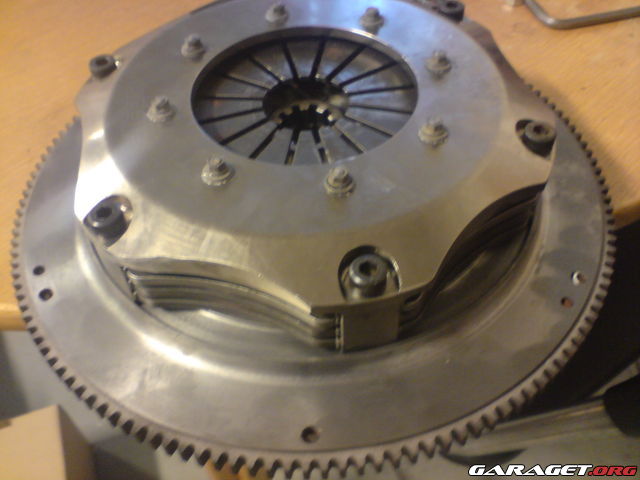

http://www.garaget.org/gallery/archive/39464/242396_jyczg8.jpg
nya kopplingen (specad till 1630 nm)

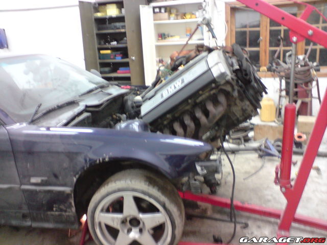

motor åker utt

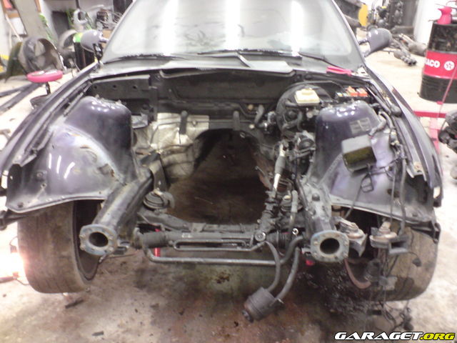

http://www.garaget.org/gallery/archive/39464/249650_gqs89q.jpg
nu åker gamla 2,5an ur
http://www.garaget.org/gallery/archive/39464/249654_lcauza.jpg
bytte av baksäkrm.. henke donnar på..
http://www.garaget.org/gallery/archive/39464/249661_5qyxsu.jpg
då vart det tomt..

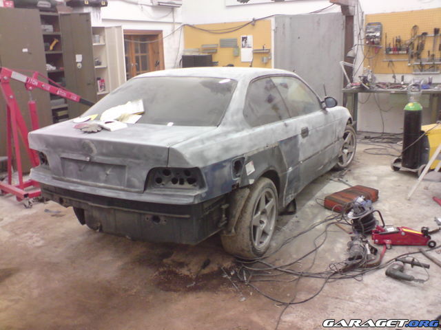

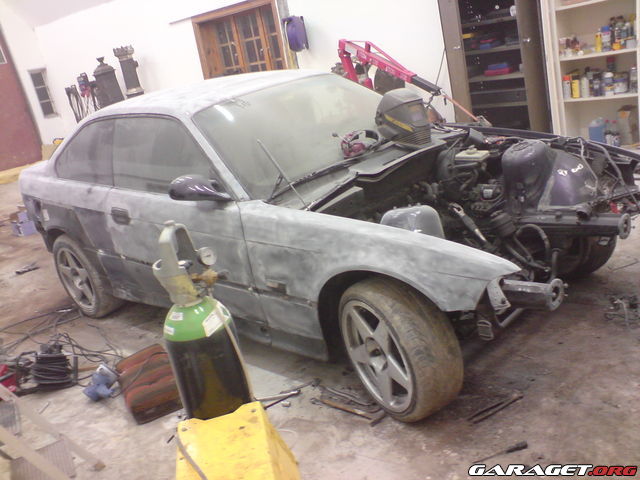

har börjar spackla på bilen nu. va mycket job med bakpartiet.. den har antagligen var krockad någon gång för den va ganska mycket spackel på den. så man fick lägga upp ganska mycket spackel.. men verkar bli ganska bra?

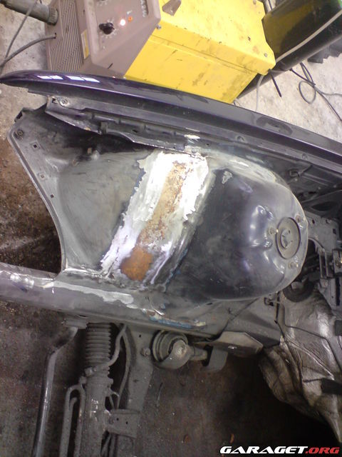

http://www.garaget.org/gallery/archive/39464/254150_9e1mb1.jpg
tanklock kvar och skärmen e för långt in..

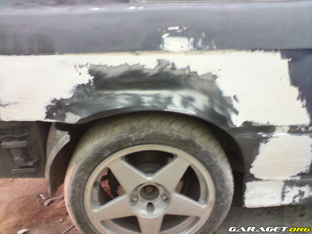

http://www.garaget.org/gallery/archive/39464/254162_ytnmwb.jpg
börjar spackla..
http://www.garaget.org/gallery/archive/39464/254167_ptr99m.jpg
nu börjar de lickna något.. mycket jobb e det

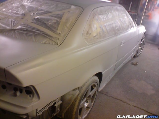

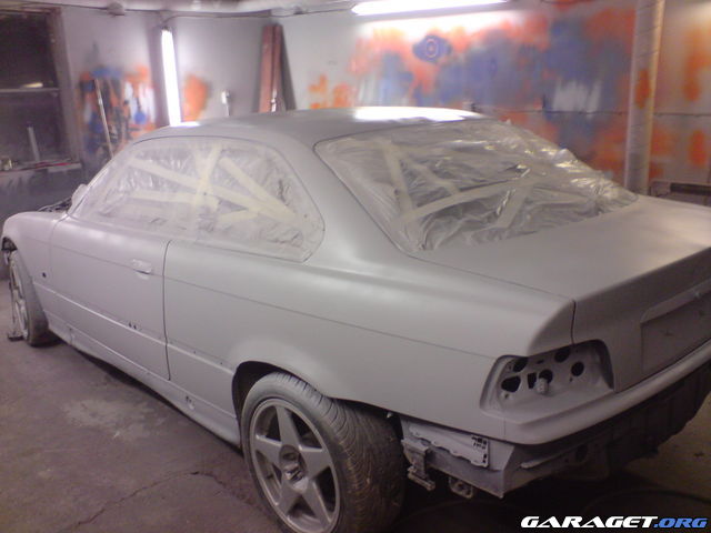

http://www.garaget.org/gallery/archive/39464/254881_1mjyfb.jpg
grundlack på. ska bli blå
http://www.garaget.org/gallery/archive/39464/254883_ybtqcg.jpg
verkar bli ok med spacklet i all fall
