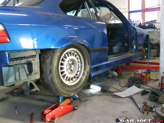

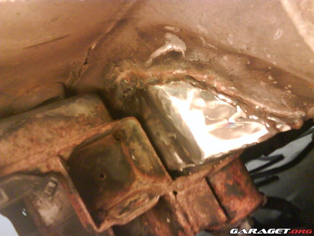

hoppas vara frisk imorgon så man kan svetsa klart golvet.. 3 av 4a e i all fall klara än

svetsad i A-stolpen..
3mm plåt försterk på undersidan..

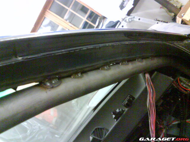

buren blir nog riktigt bra.. inte så lätt att ta ur dok då ja svetsar den i org-karossen

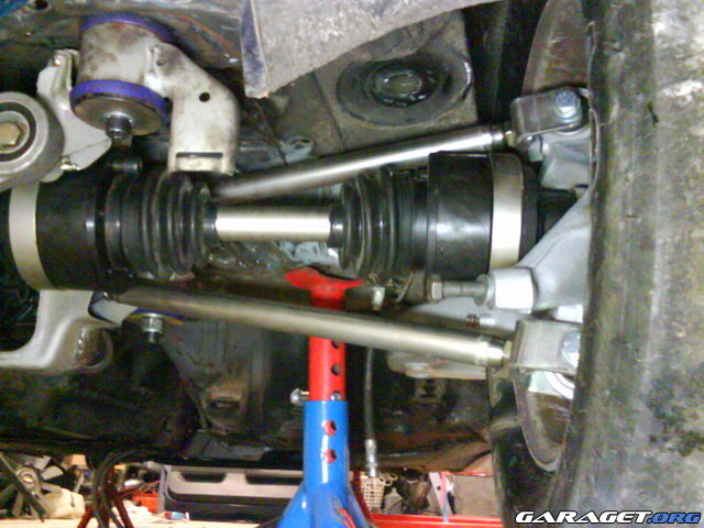

har börjat meka med bak-vagnen nu.. maskin är på plats igen
drivaxel och lagom feta knutar

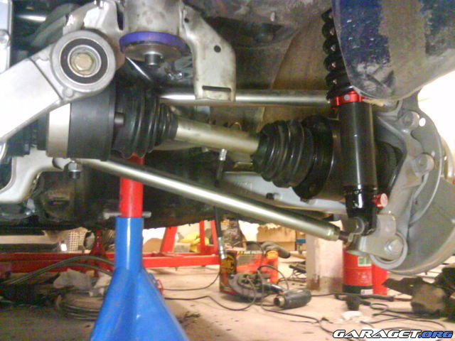

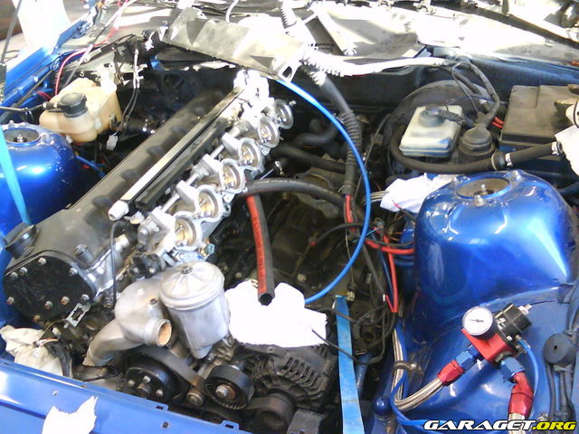

gjort litte idag igen.. tog ett par bilder med sliksen provmonterad samt på nya knutarna och axlarna.. fett..
nya knutar och axlar
provmonterat sliks på e34a fälgar..
började säte tabaks sprutet med..
