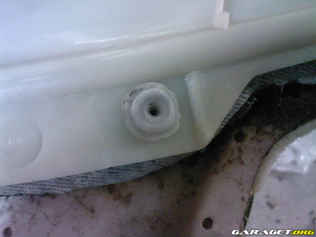

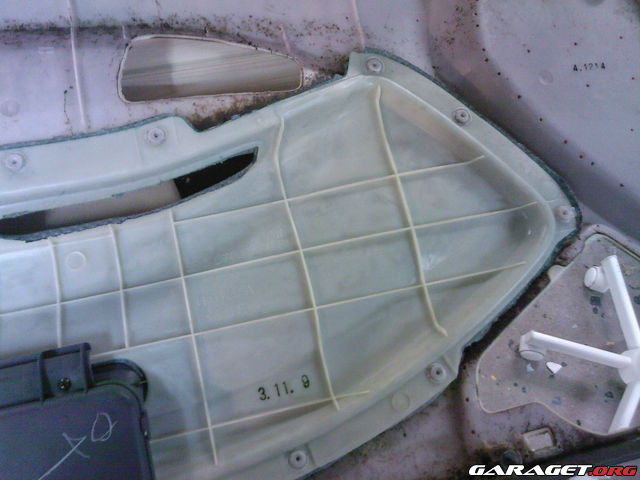

Jag har plockat bort dörrsidan i min honda och ska ta bort mitten delen`för den ska kläs om, men den är fast satt med plasnitar
Få bort dom ska väl inte vara något problem antar jag.
men de jag undrar är om någon har något bra sätt o fästa det igen sen när jag är klar ?

korta montageskruv funkar skit bra.. s.k "löss". å sen limma..
elle snarare tvärtom.. limma å sen skriva..
"nitarna" borrar du bort elle värmer me värmepistol..
lycka till.

Hehe vad är montage skruvar för något då ?
för dom kan ju inte vara långa alls, så dom kommer ut på framsidan av dörrsidan

dom e typ 12-13 mm långa å har stor "skalle".. har använt sånna på samma sätt som du har tänkt göra..

aha okej
ja får väl dra ner till skruv affären o fråga om sånna där då
